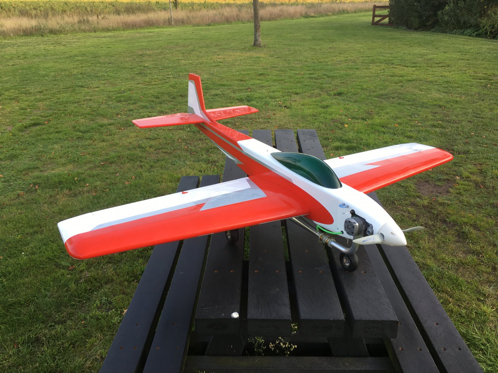

Roeruitslagen van de Blue Angel Allemaal ingesteld zoals op tekening en dat bevalt prima Ailerons 9mm up en 7mm down Hoogteroer 20mm up en 15 mm down Richting 35mm naar beide kanten. (wel op alle roeren 20% expo er in gezet)
Zo te zien is bij de retro modellen expo nodig. Geen mixers ? Ik verwacht vanwege de toch veel grotere propeller van de E motor een paar procent richting te moeten mixen. Ook een klein beetje down mixen 1-2 % vanaf half.gas tot volgas. Ook 2-3 % down mix op stationair in de vliegconditie. In ieder geval leuk om hierover na te denken.

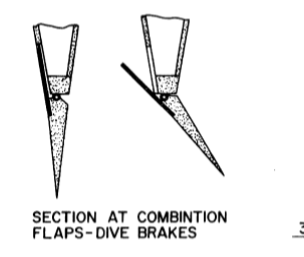

De flaps gaan contra als er een korte bocht omhoog of omlaag wordt gevlogen. De flaps hebben ook nog een ondersteunende funtie tijdens een snaprol. Bij een positieve snaprol links gaan de ailerons maximaal naar links het richtingsroer ook en er wordt up gegeven. bij een negatieve snap links aileron naar links hoogte down en richtingsroer naar rechts. Welke positie moeten de flaps innemen om een effectieve snapondersteuning te geven. Bij de galactika heb ik een mixer geactiveerd voor de spin. Bij wat wind overtrekt het model wat moeilijk. Om overtrek te bevorderen wordt een mixer actief bij maximale hoogte uitslag voor P21 down ( negatieve spin.) in deze positie gaan de ailerons ook op down. Enn snap is ook een overtrek figuur , ik twijfel.

De Speedbrakes / Snapflaps op mijn Curare gebruik ik ook voor de Snaprol. Zonder het gebruik ervan "snapt"de Curare moeilijk. De snapflaps staan 100% meegemixt voor de snap. Ik gebruik de originele flap die op de eerste Curare's waren geplaatst. Als je deze uitzet (zelfs bij volgas) remt het model alleen af, het gaat niet omhoog of omlaag. Bij deze flap slaat het grootste gedeelte naar beneden uit en een klein gedeelte naar boven, dit zorgt ervoor dat de kist niet gaat afwijken van de vlieglijn. (Mixers bestonden in die tijd zover ik weet nog niet) Voor het compenseren van meer vermogen heb ik mijn vorige Curare de zijwaartsstelling en domping van de motor aangepast. Standaard is dit ca 2°, de viertakt heeft een grotere prop en meer vermogen. Na vele testvluchten bleek 3° voor motorzijwaartsstelling en domping correct te zijn. Een mixer kan natuurlijk ook, dat is in de basis eenvoudiger. Mooie vorderingen die je maakt met de Magic en interessant om te lezen ! Grt, Arnoud.
Voor positieve snaps gaat dit wel goed denk ik , heb je ook ervaring met negatieve snaps De magic is de opvolger van de Curare en heeft 2 kanten op beweegbare flaps. Zoals ik er nu tegen aan kijk werken de flaps contra , als er down wordt gegeven gaan d eflaps omhoog, bij de Galactica ,en dit werk echt goed gaan aak de ailerons op down om overtrek te bevorderen.
Negatieve snaps heb ik nooit gevlogen, dat zal met de flaps van mijn Curare inderdaad ook niet werken. Dan moeten de flaps de andere kant op bewegen en dat kan niet door het ontwerp. Als aardigheidje heb ik voor de "nieuwe" Curare een canalyzer gemaakt. 12% dik profiel en ca 25 cm groot, instelhoek is -0,5 graad t.o.v. de vleugel. Wordt geheel demontabel. Wil wel eens proberen wat het effect is. Het rudder van de standaard Curare is niet heel effectief, misschien dat dit verbeterd door de canalyzer. Zal binnenkort een foto ervan plaatsen. Grt, Arnoud.

Minimaal wat er aan mixers nodig is. geen mixers gas, richting nodig. Alleen bij gebruik richtingsroer, ca 3% aileron en 4% hoogteroer, Blue Angel blijft daarmee ook zonder verdere correctie in meskant.
Zolang je in de buurt blijft van de oorspronkelijk gebruikte propellers is dit niet nodig. Bij de Magic ga ik een 3 inch grotere propeller gebruiken. Moet de motorkap nog maken , ga voor 3 Graden sidetrust.
