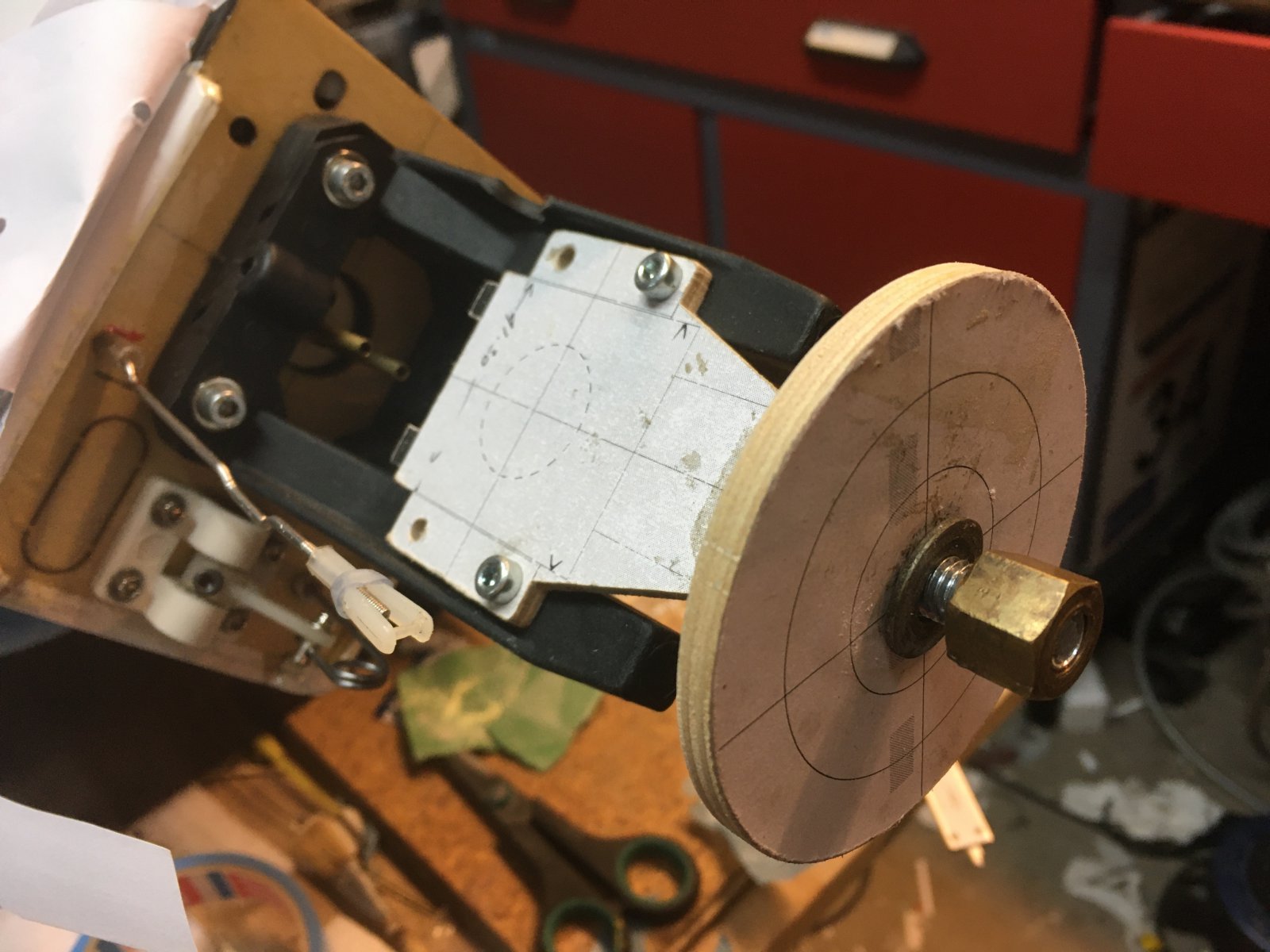

En @Arnoud Snel ... als je met een brandstoffer werkt.
Zou je het het hart voor motor en spinner zo kunnen oplossen...
Draadeinddikte 2x die van het vliegtuigtriplex
in een sleuf/slot gelegd, epoxy verlijmd... dus zo ook het hart van de motoras...
Bekijk bijlage 421178
Dank je Bas, zo heb ik het ook gedaan bij mijn Mach 1 en Aurora. Alleen heb ik geen draadeind gebruikt maar de motor zelf voor de uitlijning.
