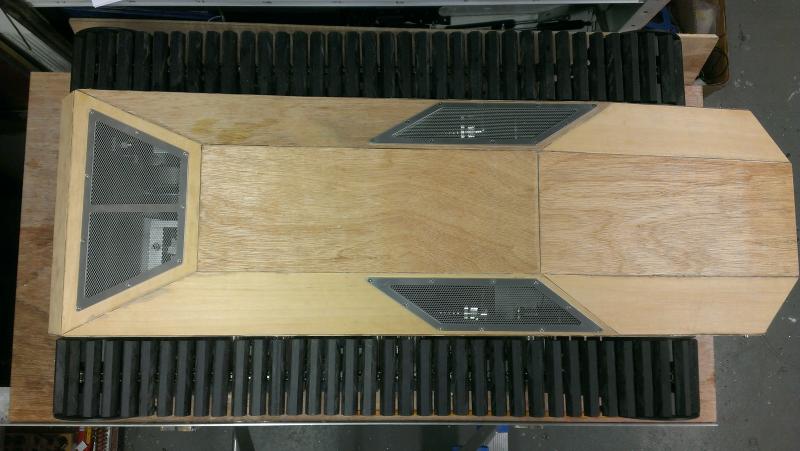

Roosters klaar, strekgaas erin, wat gaten in het triplex gesneden met dit als resultaat :
full
Onder de zijfilters (waar ook de 4 stuks 80mm ventilatoren komen) komt nog zwart filterschuim, het achterste uitblaasfilter krijgt nog een keerschot eronder voor de eventuele troep die naar binnen zou willen gaan.
Het opspatten via de achterste loopwielen zou de grootste boosdoener kunnen zijn.
Het hele waterdichte ben ik vanaf gestapt, er waren te veel consessies die ik moest doen wat betreft de koeling, beweegbare voorassen en straks de doorvoer van de uitlaat.
Inderdaad mooi werk (beslist geen leek aan het werk).
Er is ongetwijfeld vooraf al zeer grondig over nagedacht geweest, tot in de details.
Als ook bij het plaatsen van een motor, alles zonder compromis kan verder uitgevoerd worden,
dan kan ik dit topic alleen vol bewondering blijven volgen, en uitkijken naar de eerste meters dat hij vooruit zal komen.
(in stilstand lijkt hij alvast bulletproof in wording ;))
