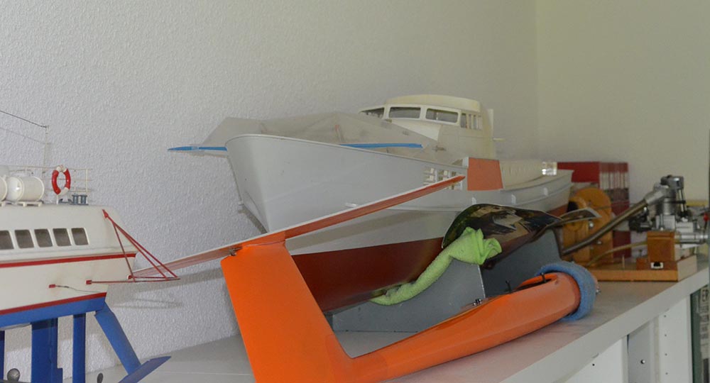

Ik denk dat ik maar weer eens even een proefvaartje met em ga maken. In een deurp verderop... Exloo... is een fraaie zandafgraving...Als je model daar zinkt, dan zal het vast 30 meter diep komen te liggen... maar het is wel een mooie plas met een strandje.
Zeer oud vliegertje... heeft alleen nog niet van de grond los willen komen. Gras te hoog, wielen te klein, motor wellicht te gering vermogen, kist relatief te zwaar. Allemaal gunstige voorwaarden om vooral niet de lucht in te hoeven. Spichtig kistje zullen we maar zeggen!

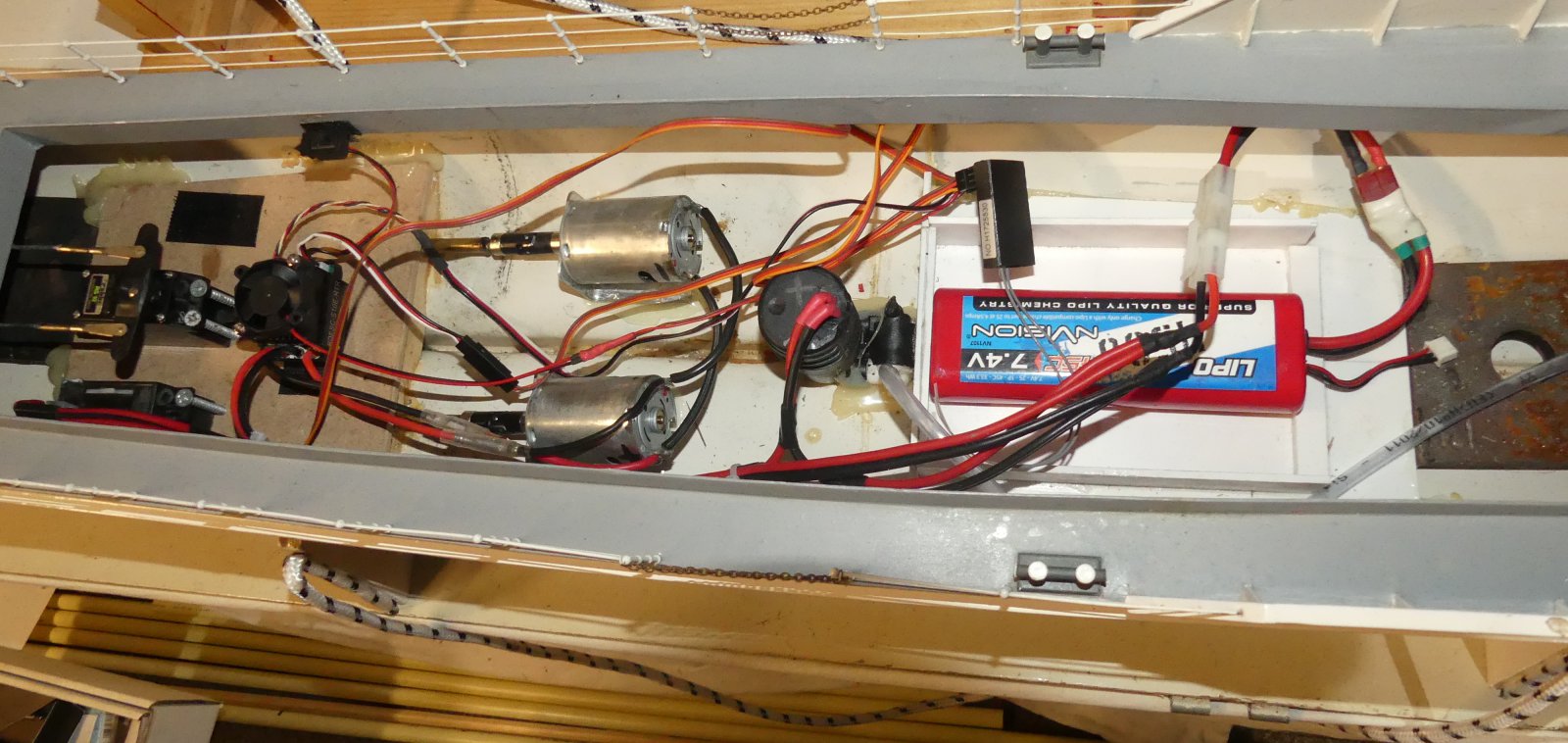

Motoren: twee Mabuchi's zonder aanduiding. Even laten draaien: héééle hoge toeren, zelfs op 7,4V. Niet goed, met die lellen van speedschroeven onder de romp. Dat worden stroomvreters. Niet voor niets heeft de bouwer de regelaar voorzien van een koelventilator!
Roeren hadden een uitslag van bijna 90 graden = remkleppen. Snelle winst: op de servo de stuurstangen op de binnenste gaatjes gezet. Nu hebben de roeren tenminste een 'normale' uitslag.
In de romp staat een ruitensproeierpomp met leiding naar een ongedefinieerd bluskanon op het voordek. Pomp werkt.
Navigatieverlichting is wel aanwezig, maar niet aangesloten.
Ballast bestaat uit twee stalen platen, 1cm boven de rompbodem verlijmd.

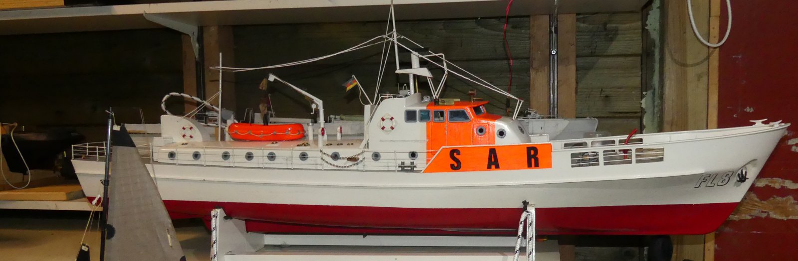

Het scheepje in zij-aanzicht. De boeg van haar oudere zusje, Schnellboot S38-klasse nét voor de brug zichtbaar.

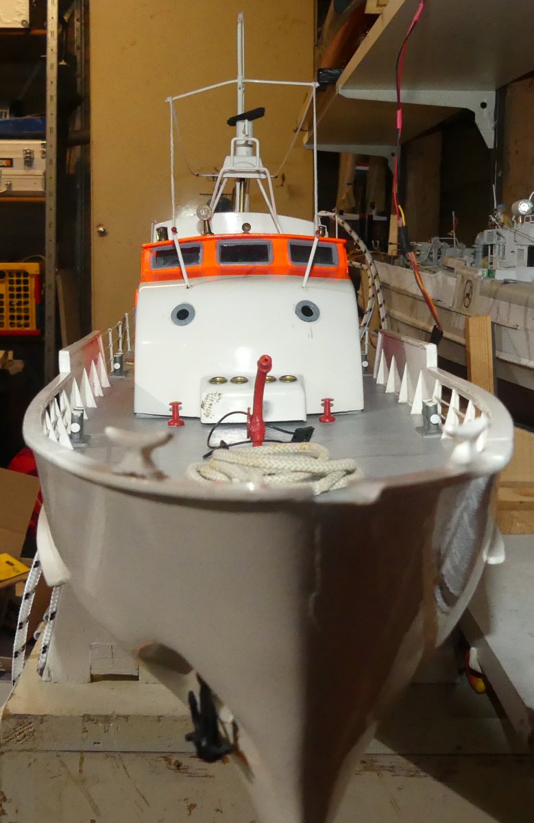

Vooraanzicht. Geen ventilatie-opening op het dekhuis en een discutabele blusmonitor.
Interieur. Op rechts de ballastplaat nog zichtbaar. Uitlijning van de motoren op de assen ook niet helemaal joepie en bij een van de assen was er behoorlijk wat vet in het rond gespetterd. Waterpomp in het midden, aanzuiging in de kiel.
