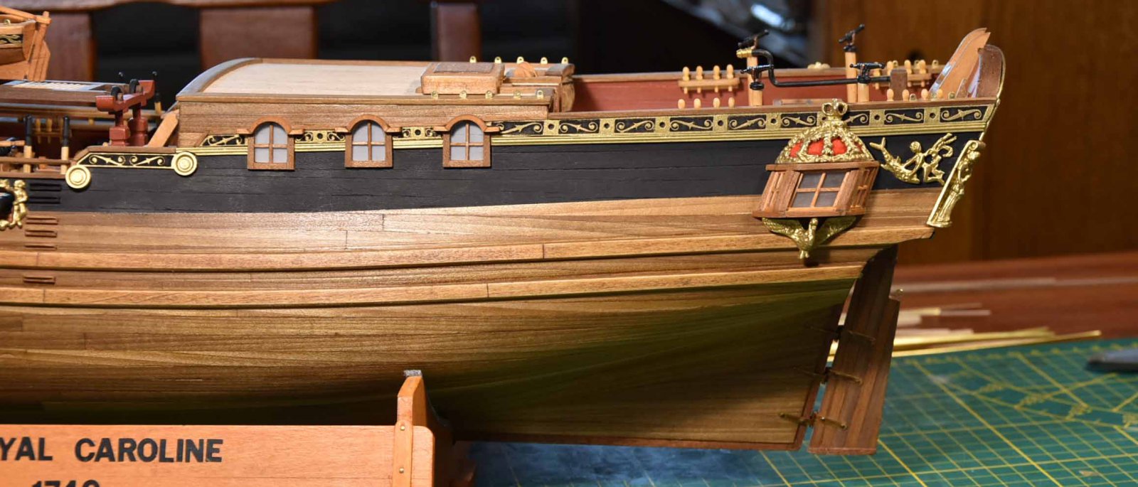

Omdat ik de foto's toch maak voor mijn eigen archief, kan ik ze ook net zo goed hier in het verslag plaatsen, dan blijft de boel ook een beetje 'up to date'. De procedure is wel gelijk aan die van de stuurboord kant. De bovenste lijst is geschilderd en onder het potdek gelijmd, met daar onder de messing sierlijst, tevens de lijst tussen de raampjes geplaatst en de stukjes tussen de ramen en buitenboord trap, de stukjes die tussen de raampjes komen, die zijn beschadigd voor de SB kant, dus daar maak ik t.z.t. 4 nieuwe voor, daar denk ik nog over na,

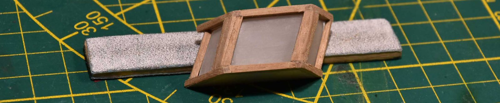

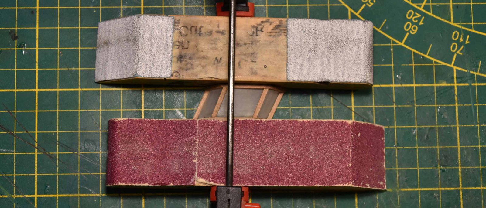

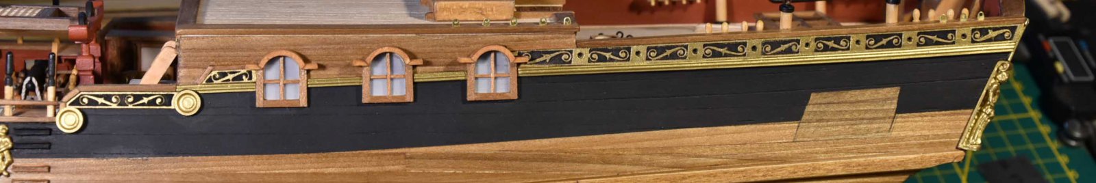

Het voor gegoten PU-folie voor de ramen van de galerij was net als aan SB. aan de grote kant, dus dat heb ik eerst op maat gemaakt (kleiner). Boven en onderkant worden daarna voorzien van een lat van 2x2 mm noten (rondom) en de bovenkant van de PU-folie die ik heel heb gelaten word met een druppeltje slow-zap aan het bovenstukje gelijmd, waarna de sponningen er tussen gelijmd kunnen worden, in dit geval eerst 4 stuks van 2 x2 mm noten. Daar je hier maar een héél klein puntje lijm voor kan gebruiken zet ik het een uurtje of twee vast tussen twee blokken met een lijmklem, waarna na droging de rest kan worden opgebouwd;

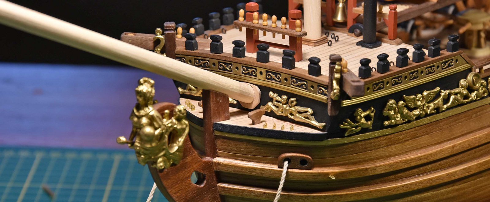

Als de bakboord achterkant klaar is, moet het galjoen opgebouwd worden, daarom heb ik terwijl de lijm droogt de kop van de voorsteven aangepast aan de spriet en de boegspriet daar waar deze door het voorschot gaat ook op maat gemaakt. Het 8-kantige plaatje heb ik uit een stukje beuken gehaald (staat niet in de beschrijving en/ of tekening) dit omdat het rechthoekige gat zo'n 1,5 mm te lang was, wat nu aan het zicht word onttrokken,

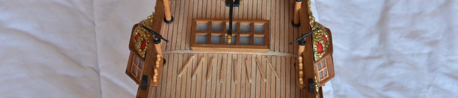

alles uiteraard nog dry-fit

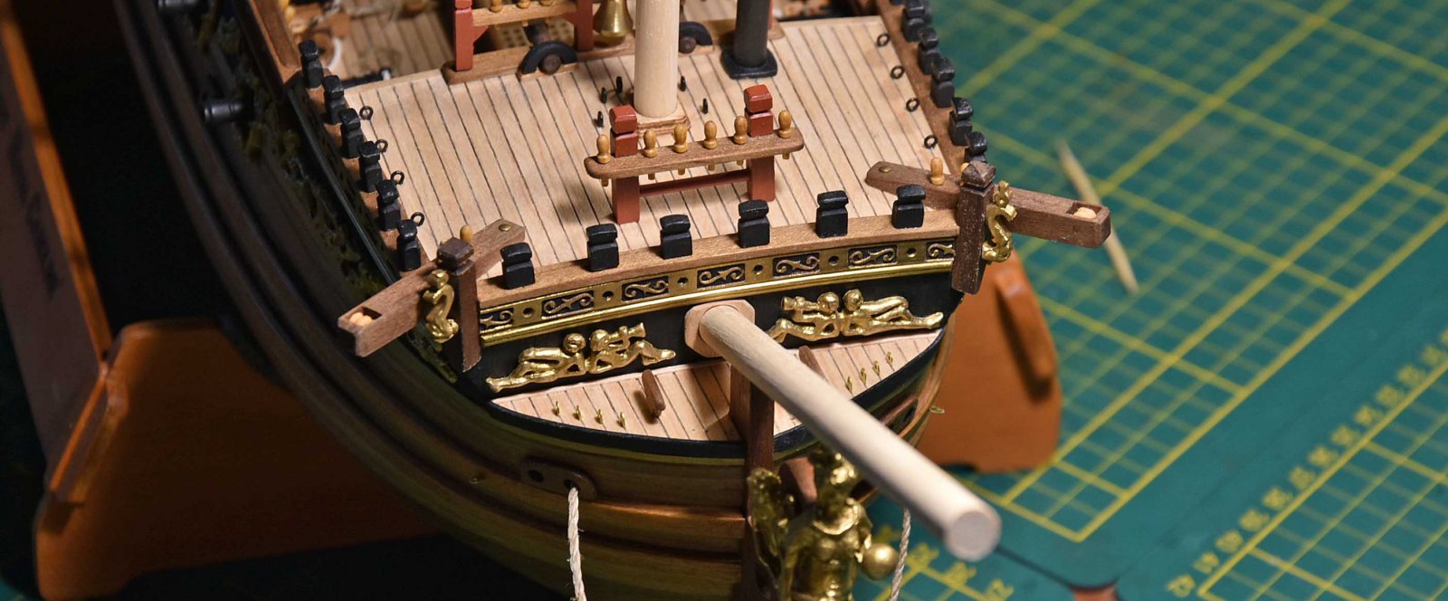

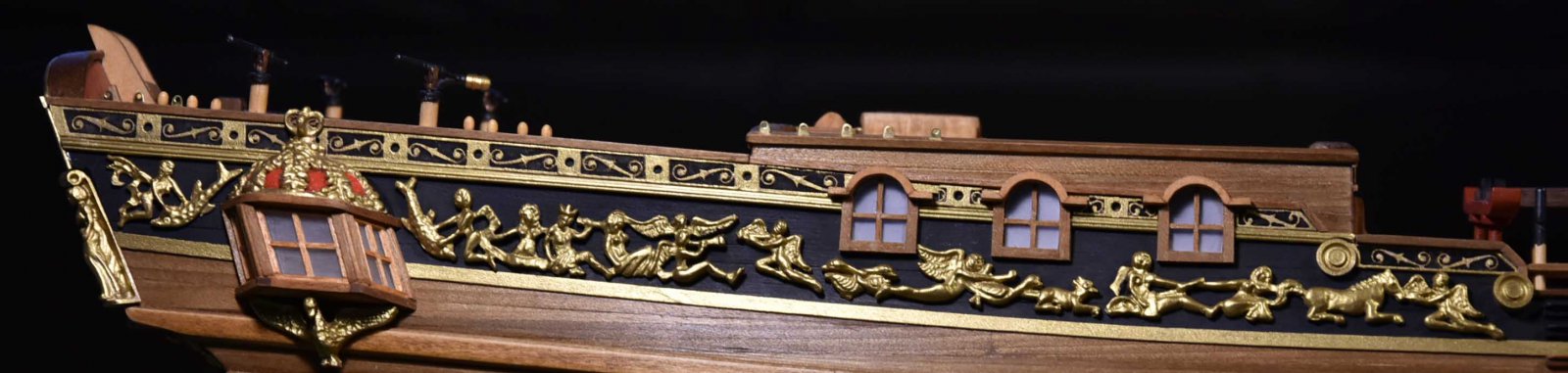

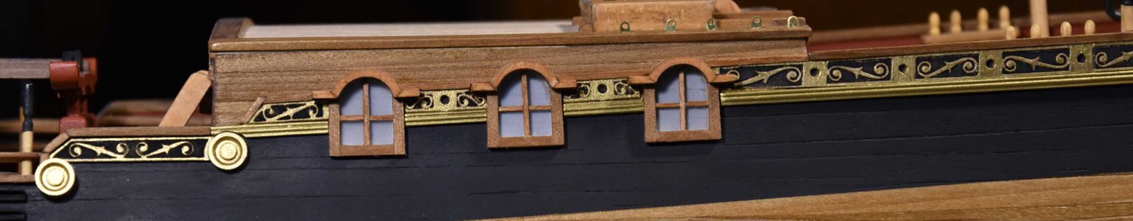

De ornamentjes die tussen de ramen komen waren aan SB beschadigd en ik was een klein stukje kwijt, aanvankelijk wilde ik hier nieuwe voor maken, maar dat bleek achteraf iets te hoog gegrepen:rolleyes:.
Dus heb ik maar getracht er van te maken wat er van te maken valt... het is nu dan wel niet helemaal identiek, maar kan er mee door. Twee voordelen: je kan (gelukkig) maar één kant tegelijk bekijken en straks lopen de hoofdtouwen van het grootwant langs de ramen waardoor subtiele details aan het oog onttrokken worden. Ik heb de foto's van bak- en stuurboord onder elkaar gezet hieronder waardoor je dus de verschillen alhoewel niet echt groot wel kan zien, ook zit er een klein beetje hoogte verschil (zal de leeftijd wel zijn vrees ik). Boven SB en onder BB,
Tevens het lastigste deel van de BB galerij klaar,
Die verschillen zijn wel minimaal Piet, als het want er voor staat zie je daar niets meer van. Je moet nu al zoeken om ze te vinden.:D:D
Ik zie het niet.
Toch ff de bril erbij pakken dan Stephan, maar het is maar een klein verschil hoor, hier thuis als je het model ziet dan valt het helemaal niet op. Op de bovenste foto, net rechts van het linkse raampje heb ik een klein stukje ingelast en goud geschilderd, dat was eraf gebroken en heb ik tot op heden nooit meer terug gevonden.. zal inmiddels wel in de stofzuiger zitten:rolleyes:.
gevonden, maar wel 4x moeten kijken.
Je legt de lat weer hoog voor jezelf, het is alvast een pracht van een schip.
Dank je wel Marc, ik probeer altijd het beste uit een bouwpakket te halen en altijd weer leuk als dit word gewaardeerd.
tja nu je het verteld, potdomme ik zou het hele zaakje nu in de kliko gooien. Dit ken echt niet zo. :p
Piet het valt niet op, zelfs nu ik het weet zou ik zeggen het hoort zo.

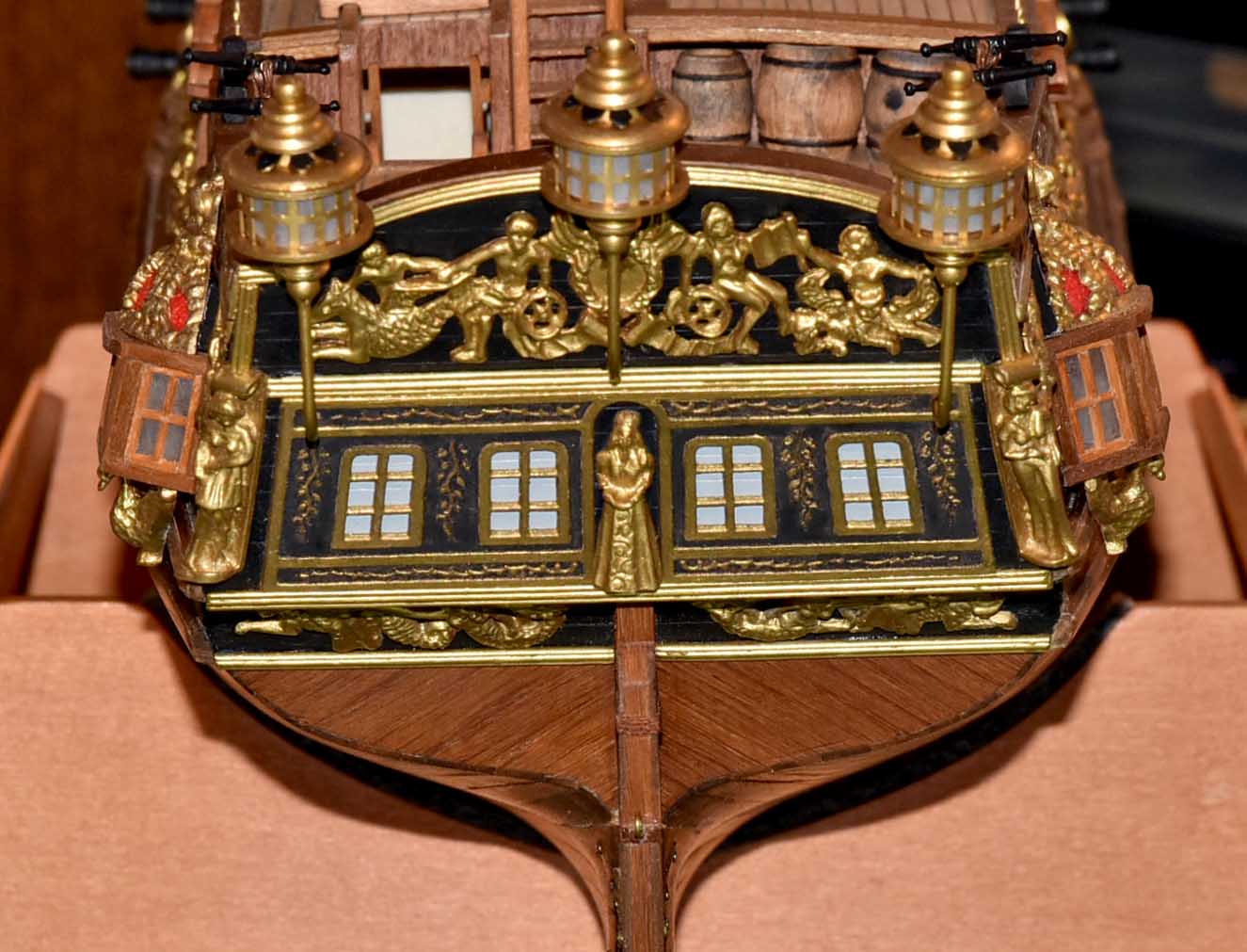

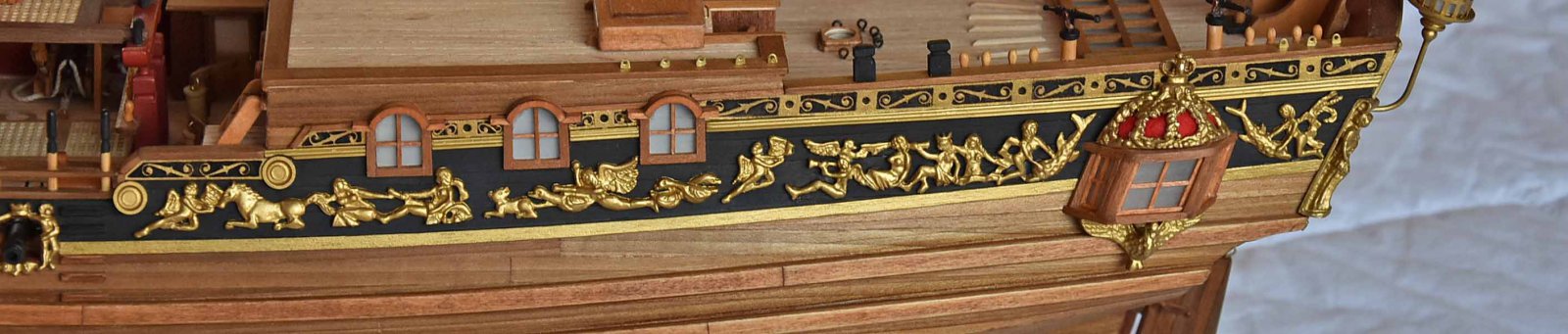

Aan BB zitten alle ornamenten er op;
Ik heb getracht aan beide kanten de galerijen zo identiek mogelijk te maken, is uiteraard op enkele subtiele verschillen niet helemaal gelukt, maar het dekt de lading, foto van de spiegel is niet zo mooi, het gaat hier om de galerijen, ze lijken op de foto niet in lijn te liggen met de raampartij op de spiegel, maar dit komt door de hoek van de camera, dus dat is wel in orde,

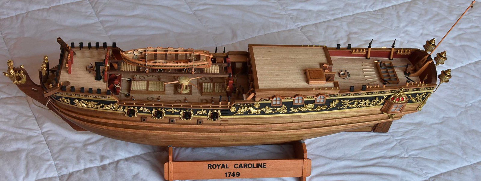

En het hele plaatje aan BB (ook de vier bolders op de verschansing achter zijn geplaatst),
