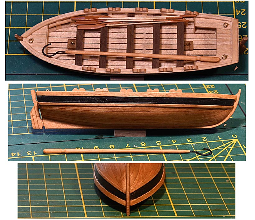

het bijbootje heeft me toch ruim een week werk gekost en is nu bijna gereed... de binnenkant is in de Danish-Oil gezet, op de wegering voor en achter zijn twee ringen aangebracht voor de latere sloepstakel en ik heb nog een bootshaak gemaakt die in de sloep komt te liggen.
De buitenkant is voorzien van de zwarte banen met daar onder nog een lijst en verder is de buitenkant in de eiken beits gezet;

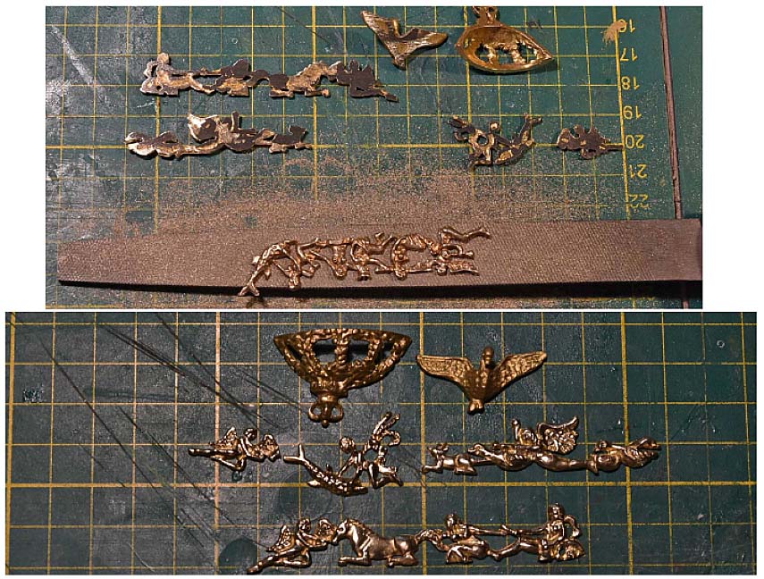

Alhoewel de ornamenten prachtig gedetailleerd gegoten zijn, vergt het toch nog wat werk voordat ze geschilderd en verlijmd kunnen worden;
De onderkanten van de ornamenten zijn zeer onregelmatig waardoor goed verlijmen eigenlijk niet mogelijk is, om die reden haal ik ze één voor één over een vijl om de onderkant zo glad mogelijk te maken zodat ze later goed contact maken met de scheepshuid waar ze op verlijmd moeten worden (bovenste foto)
Ook hebben nagenoeg alle ornamenten en licht oxidatie laag, waardoor de verf er op termijn niet op houdt. Ik maak ze daarom allemaal schoon met een fijn staalborsteltje. Op de foto (onder) is het verschil te zien tussen de bovenste 2, die nog onbehandeld zijn en de onderste die een schoonmaak beurt hebben gehad.
Alle ornamenten zijn op maat en in vorm gebogen, dat buigen viel uiteraard wel mee omdat de huid redelijk recht is waar ze opkomen, maar hoe beter het past des te beter gaat straks het verlijmen. Alles staat nu in het oud goud en ligt te drogen voor de 2e laag.. Nu bezig met de 2e galerij (bakboord), daar ben ik wel een paar dagdelen mee bezig want de galerij meet 2 x 4 cm en bestaat wel geteld uit 35 losse onderdeeltjes en het is natuurlijk wel mooi als deze er exact het zelfde uit gaat zien als die aan stuurboord.
