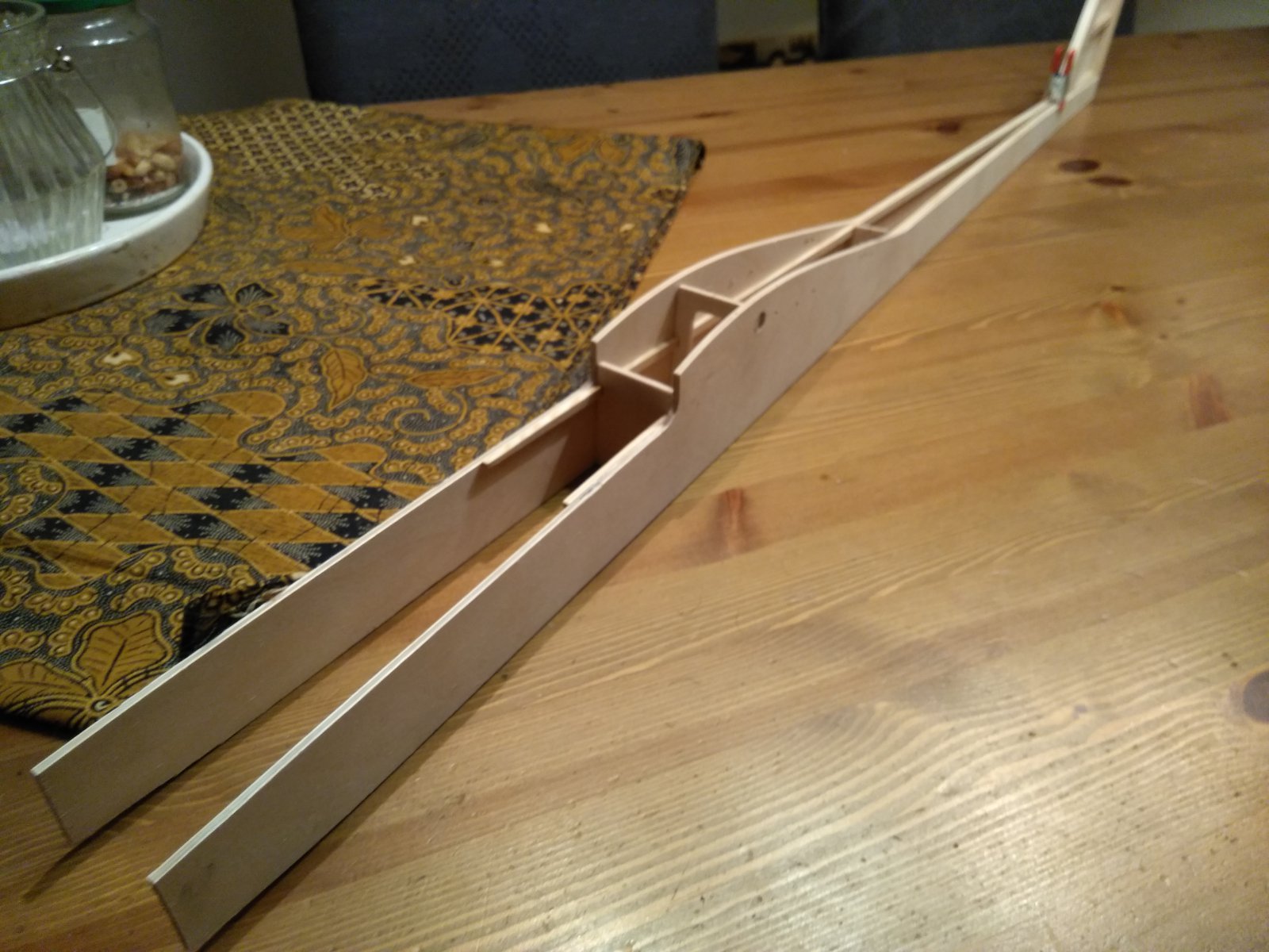

De romp van de sagitta schiet op.
Morgen even pushrods halen dan kunnen die erin en kan hij dicht, met uitzondering van de bovenkant.

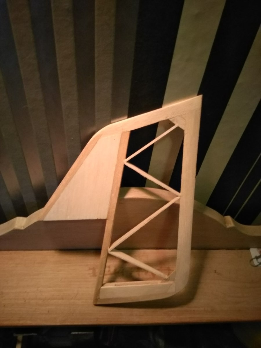

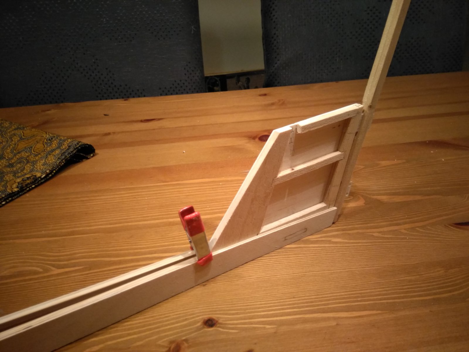

Het richtingsroer is klaar.
Waar de opdek is zou een 10 mm balsa moeten volgens tekening maar heb ik veranderd door 2 mm stukken er al in de juiste positie in te lijmen, scheelt een hoop schuren en is lichter.
Achterlijst is scherp, zou er bijna papier mee kunnen snijden

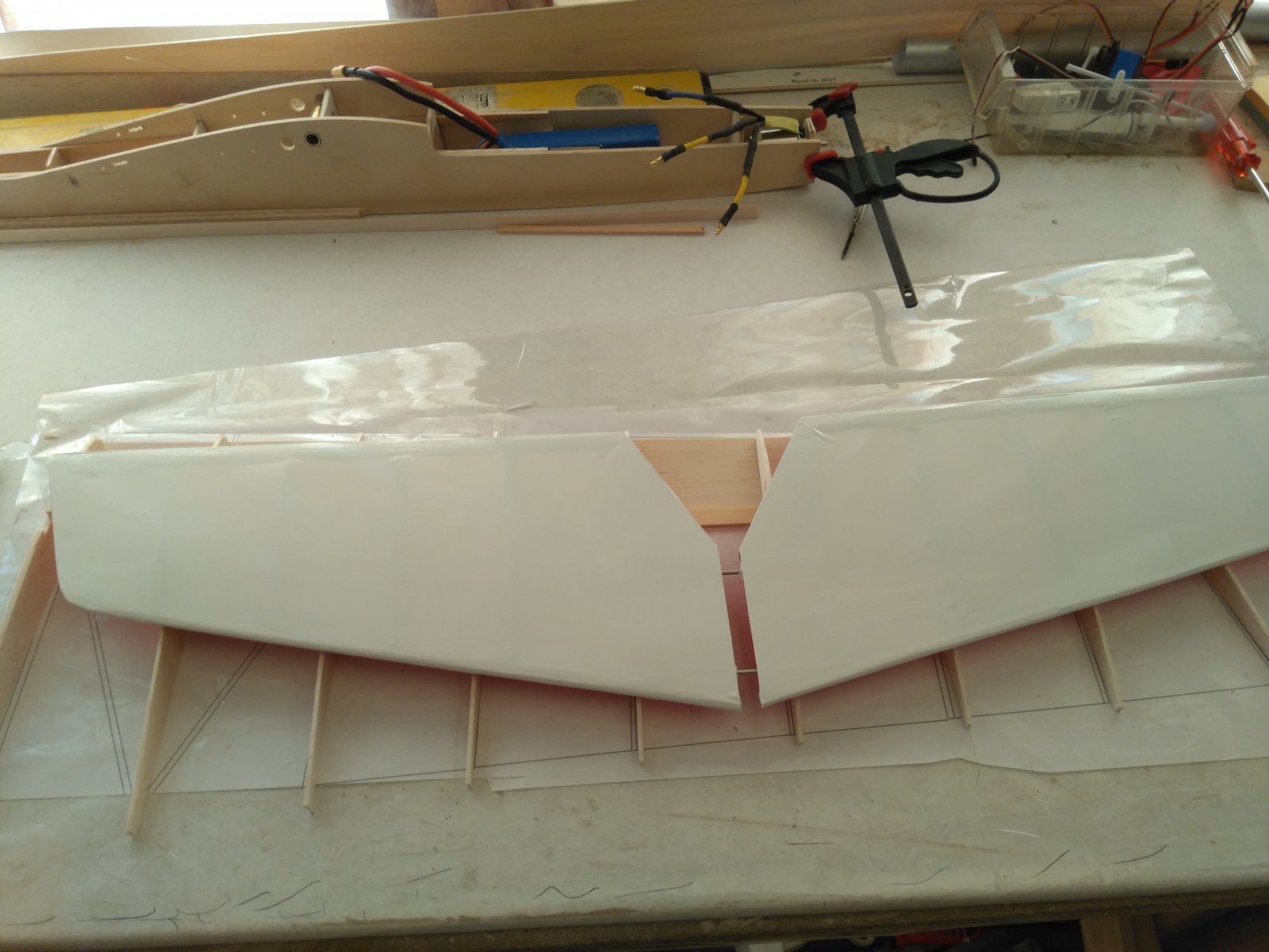

Vandaag wil ik beginnen met de stabilo.

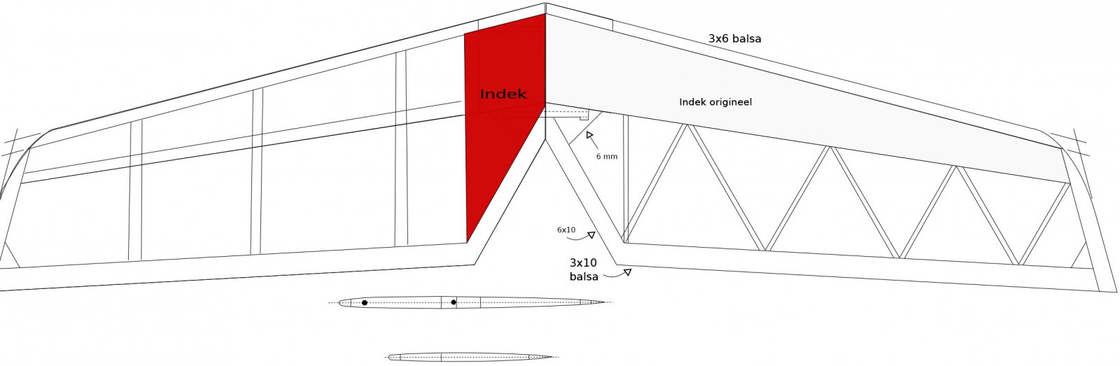

Om het zo licht mogelijk te bouwen pas ik de manier toe van de Bot, moet toch lichter worden dan origineel bij de Sagitta.
Rechts is zoals op tekening, links zoals ik het wil doen.
Stabilo voor de helft klaar.
Vanmiddag de andere helft gereed maken.
In de tekening staat vuren voor eindlijst maar heb hard balsa gebruikt, ook voor voorlijst en zijkanten.
Het zal behoorlijk lichter zijn dan origineel.
Ik loop op de zaken vooruit.
De Stabilo al in de folie gezet, gewoon onderkant rood en boven wit.
Is me goed gelukt al zeg ik het zelf, was ook m'n eerste keer pas.

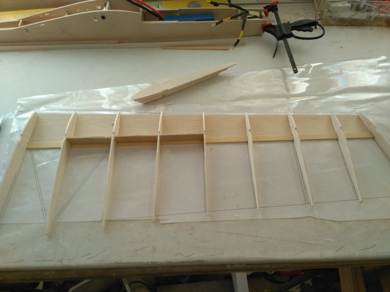

Verder de ribben voor de buitenvleugel gesneden en een eerste begin gemaakt met de opbouw ervan.
De romp moet even wachten tot ik uitgedoktert heb hoe ik het met de cockpit wil doen. Omdat er een motor in komt word het anders dan op de tekening en kan niet vinden over een sagitta met motor.

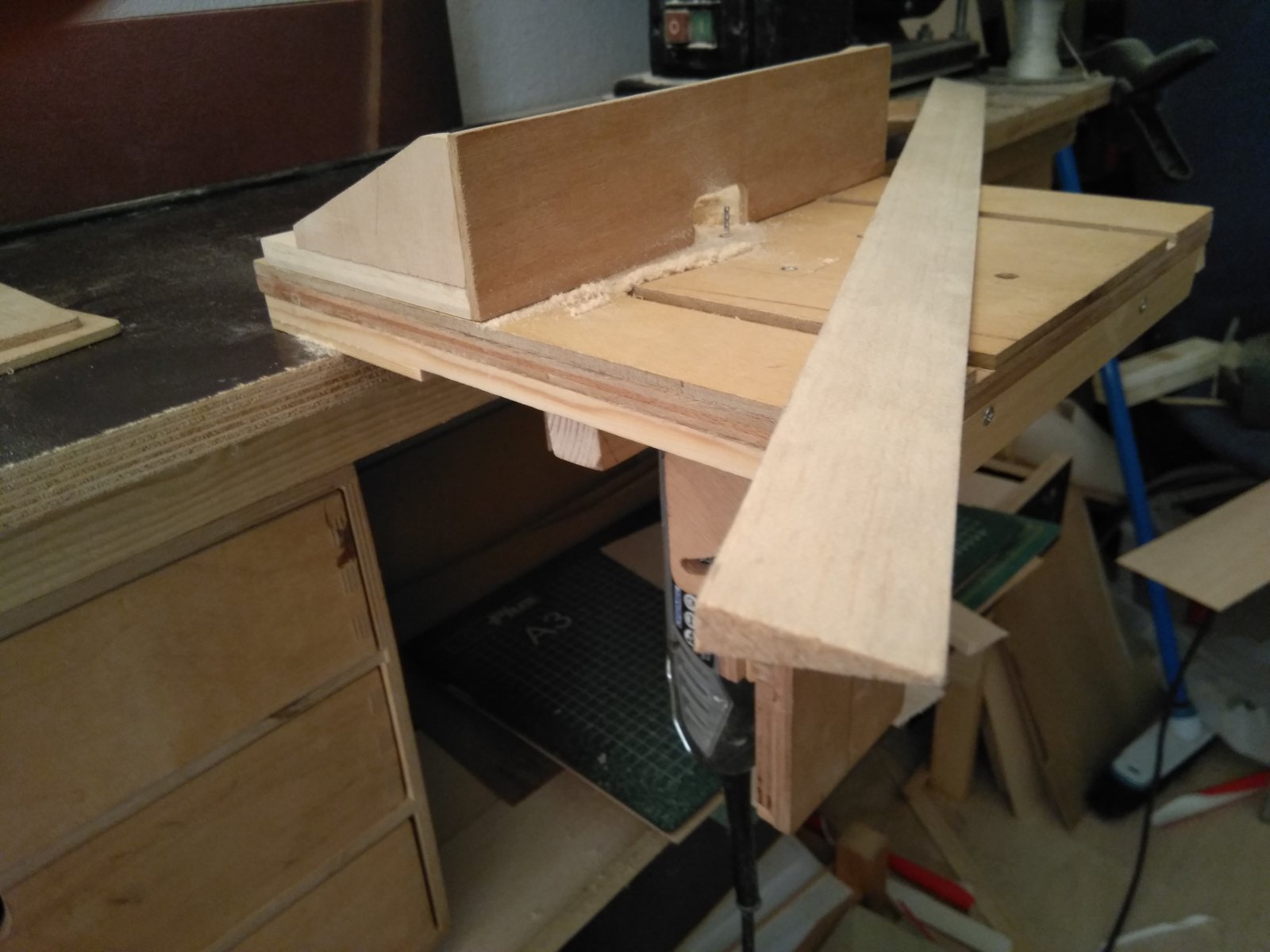

De eindlijst heb ik niet liggen wel een grotere, dus moet op maat gemaakt worden.
Daarvoor heb ik een frees/schuur etc machine voor een dremel gebouwd
Handig voor sponingen, schuine kanten etc.
Hij is verstelbaar onder een hoek van 45 graden en nog diverse mogelijkheden.
En op maat, paar min werk..asemetrisch nu en precies aan de maat.
...De eindlijst heb ik niet liggen wel een grotere, dus moet op maat gemaakt worden. Daarvoor heb ik een frees/schuur etc machine voor een dremel gebouwd
Handig voor sponingen, schuine kanten etc. Hij is verstelbaar onder een hoek van 45 graden en nog diverse mogelijkheden. En op maat, paar min werk..asemetrisch nu en precies aan de maat.
Mooi gedaan! Maar ik zie daar in het midden een klein freesje uitsteken, hoe kun je daarmee dan die hele schuine kant van de achterlijst wegschuren?
