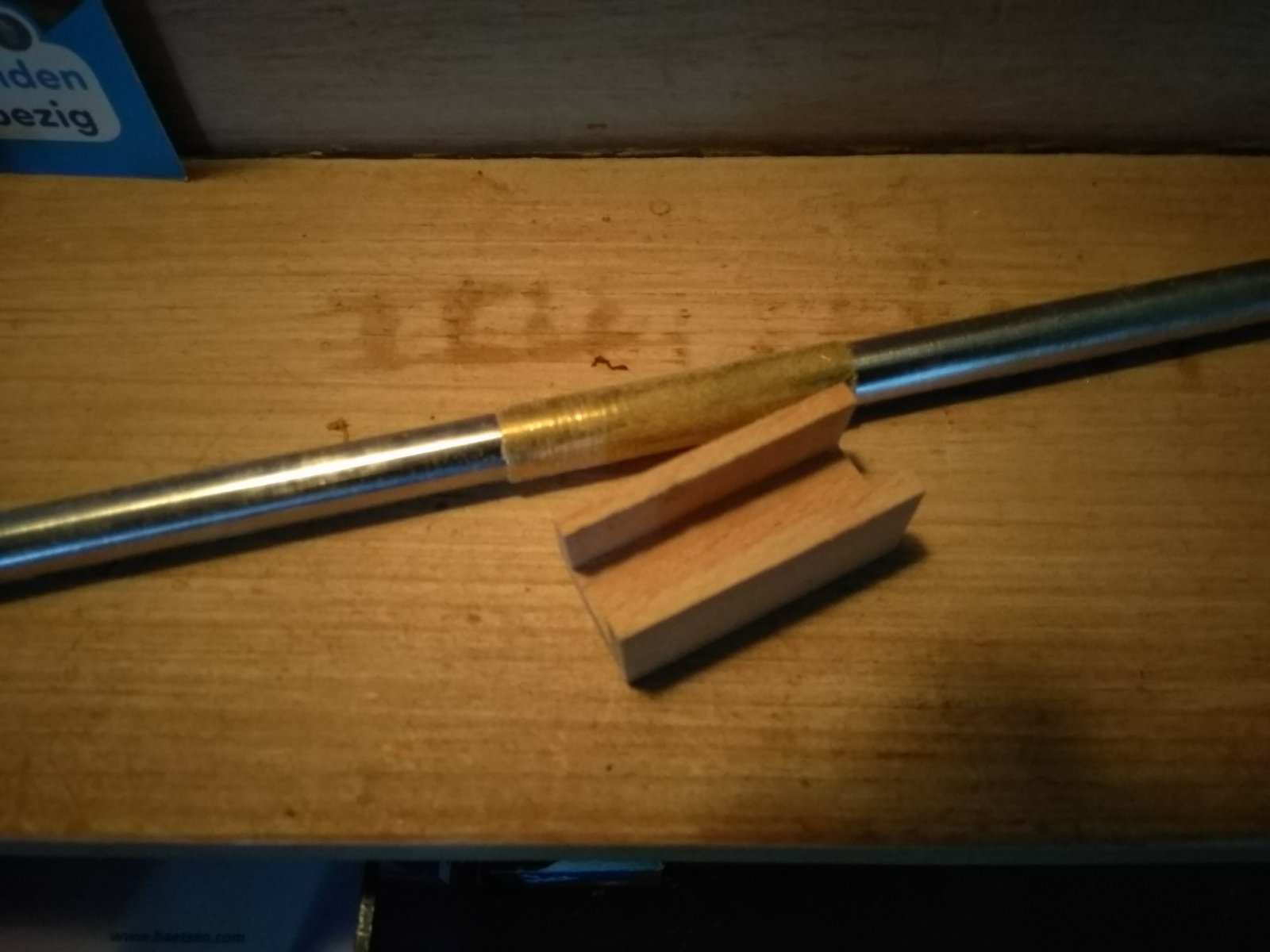

Zo moest ik nog een blokje maken voor versteviging van de messinsbuis in de romp
Ten eerste heb ik het hout niet, dacht ik, maar hadden nog een niet meer gebruikte snijplank waar ik maar een stukje van heb gebruikt.
Hierin een sleuf gefreest precies op maat met mijn homemade dremel freesmachine..
