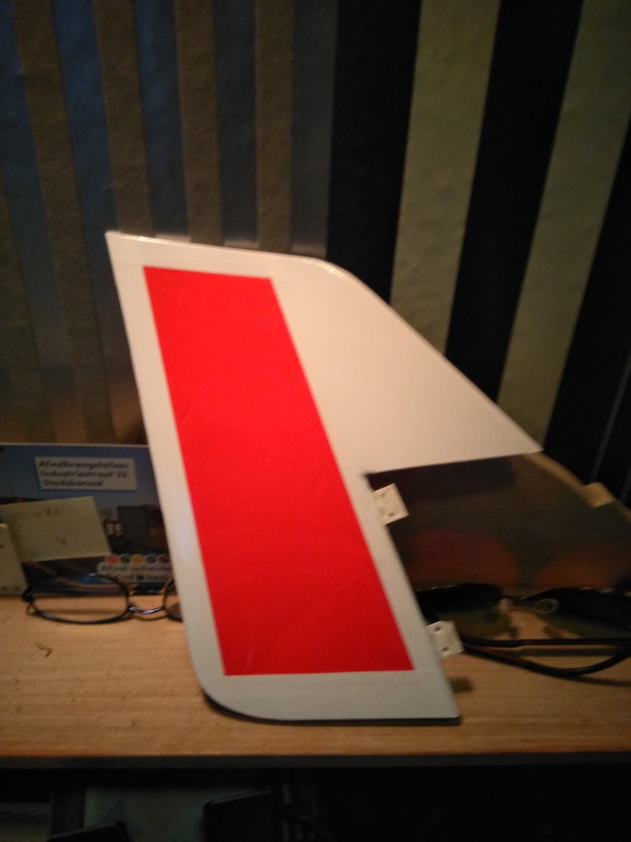

Het richtingsroer ligt er al een poosje dus die maar in de folie gezet, was wel ff nadenken van hoe krijg ik de twee kleuren er mooi op het rood ging wel maar dan het wit.
Het binnenstuk uitsnijden dacht ik eerst, maar heb het in reepjes gedaan, met het achterstuk eerst.
Dit is het resultaat, niet gek dacht ik voor de eerste keer.

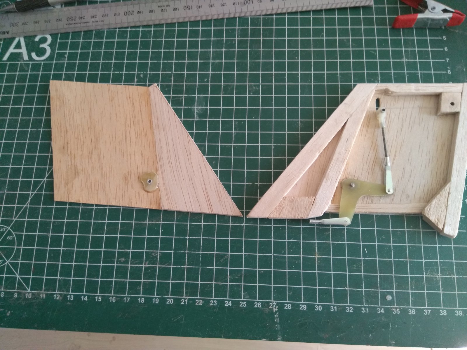

De besturing van het pendelroer moest nog.
De tekening voorziet daarin met 1 pushrod rechtstreeks naar de voorste pen, maar ik had de pushrod gehaald en de bocht werd zo krap dat de binnenkabel zwaar liep, dus andere oplossing gezocht.
Het is maar krap in de ruimte die je hebt, 6 mm in de vin, en de romp kan het ook net allemaal.
Lagerbussen gemaakt en de tuimelaar en maar passen...pffff.
Maar het loopt soepel.
Trouwens het begin van de tweede vleugel ligt op de werkbank...
Ben je niet bang dat je stabilo zelf gaat sturen met de geringste speling ?
Normaal mag je max 1/5 van het oppervlak voor je scharnierpunt hebben.
Er zit totaal geen speling in de aansluitingen, de gaten geboord met 1.8 mm en de kwiklinks moesten er zelfs een beetje ingeperst worden, dan een beetje WD 40 en ze draaien.
Het asje zit ook gesloten in de busjes.
Trouwens dit is afgekeken van de BOT
Niet alleen speling kan een probleem zijn.
Wanneer je draaipunt op de lijn zit op 25% van de gemiddelde aerodynamische koorde zal het moment dus de kracht op de servo minimaal zijn.
Wanneer het op 20% ligt zoals Isola2 aangeeft zal de aansturing stabiel zijn, de servo moet meer kracht leveren bij meer uitslag.
Wanneer het draaipunt vrij ver áchter de 25% koorde lijn zit waar het bij deze Aquilla op lijkt zal bij een uitslag van het hoogteroer een kracht op de servo ontstaan die juist verder wilt sturen. Bij speling is dat zéér ongewenst.
Maar ook zonder speling kan het een probleem worden wanneer de servo niet sterk genoeg is, dan kan mogelijk (op hoge snelheid) de servo het niet meer bolwerken en juist verder uitslaan, met een grote kans op een crash tot gevolg. Ik ben hier ervaringsdeskundige (crash in 1986).
Speling zit er zeer zeker niet in, dan telt wel de andere reden wat je aanhaalt.
Dan kan ik dus toch misschien beter voor de andere optie, een pianodraad in de buitenkabel die de bocht wel makkelijk haalt waardooor het pendelroer een directe aansturing krijgt.

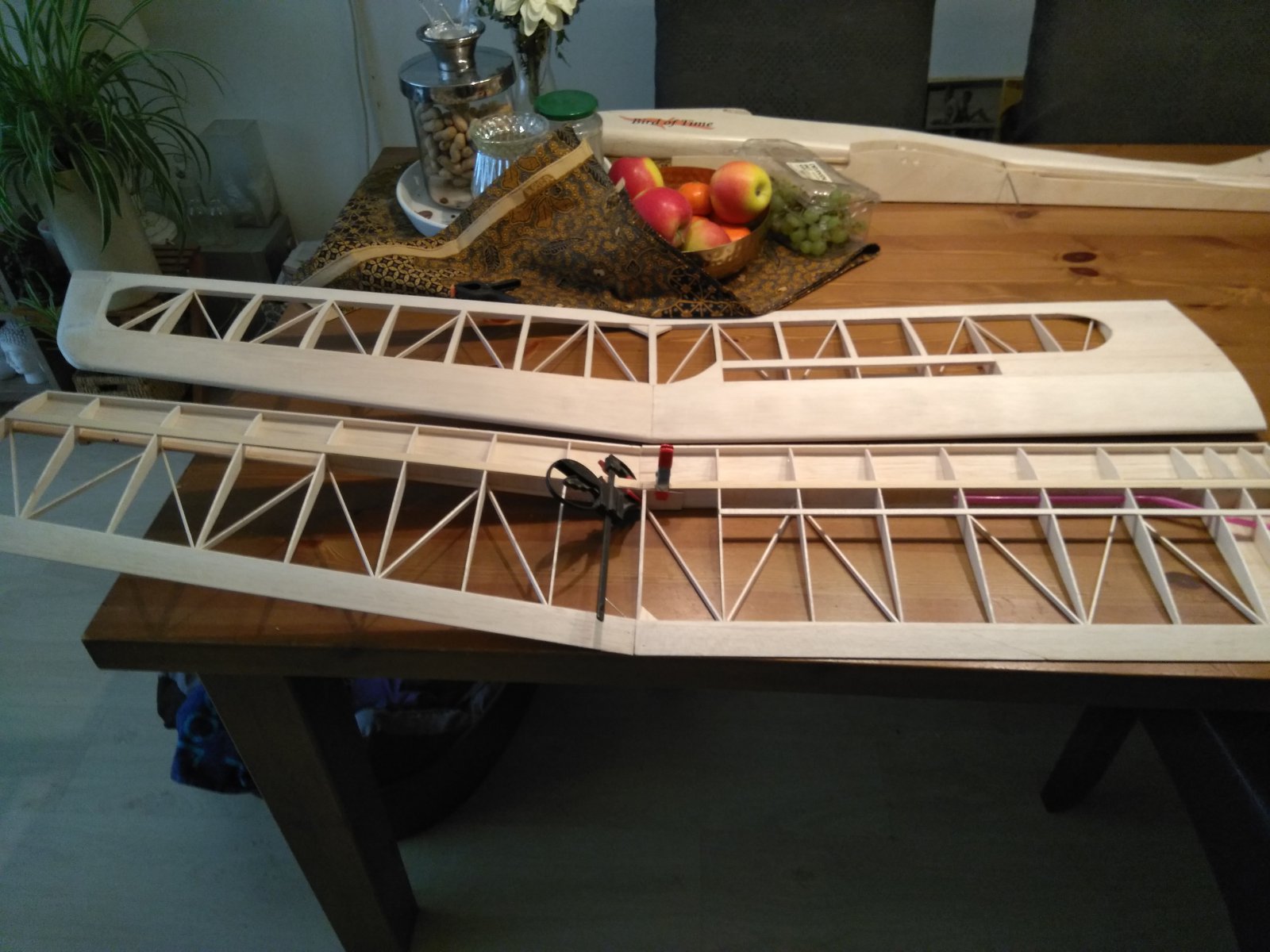

De tweede helft van de vleugel is klaar op de beplanking, neuslijst en servoplaatje van de remkleppen na..het was ff spannend of ik dezelfde V stelling zou hebben , maar dat klopt precies evenzo de 3 graden aan de root.
Voor het servosnoer een rietje met een mooie kleur kleur genomen.

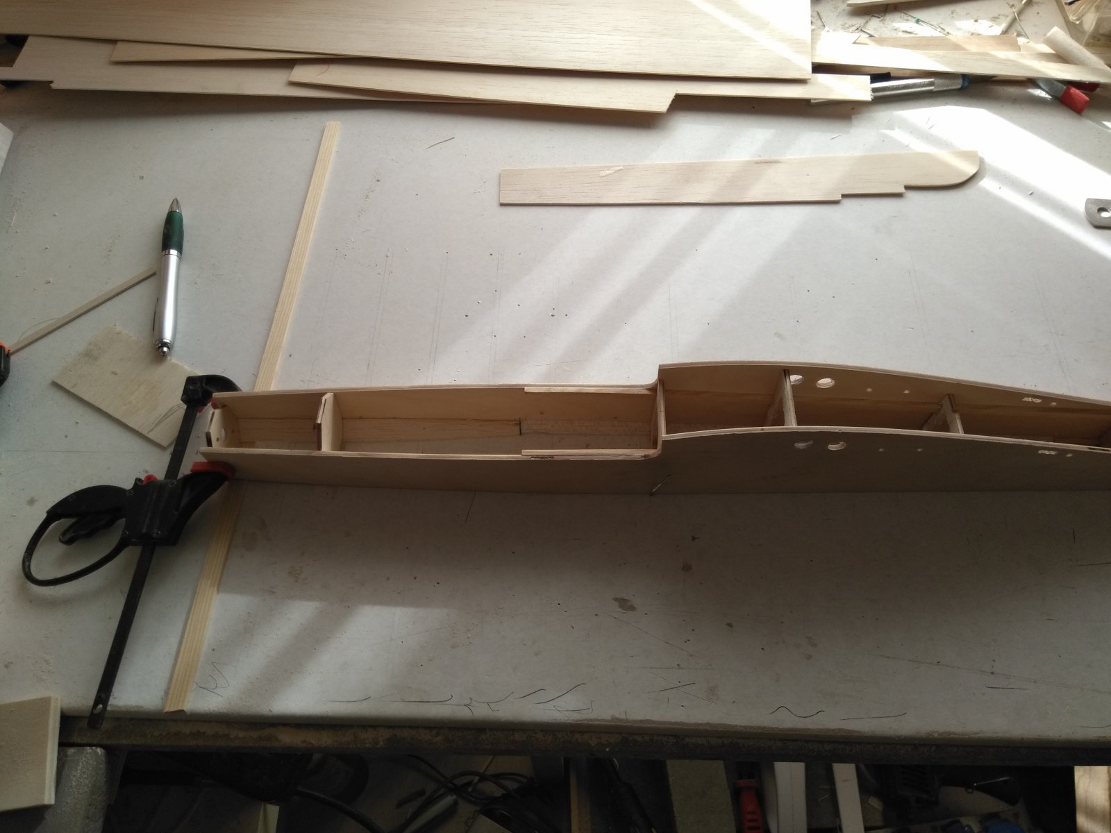

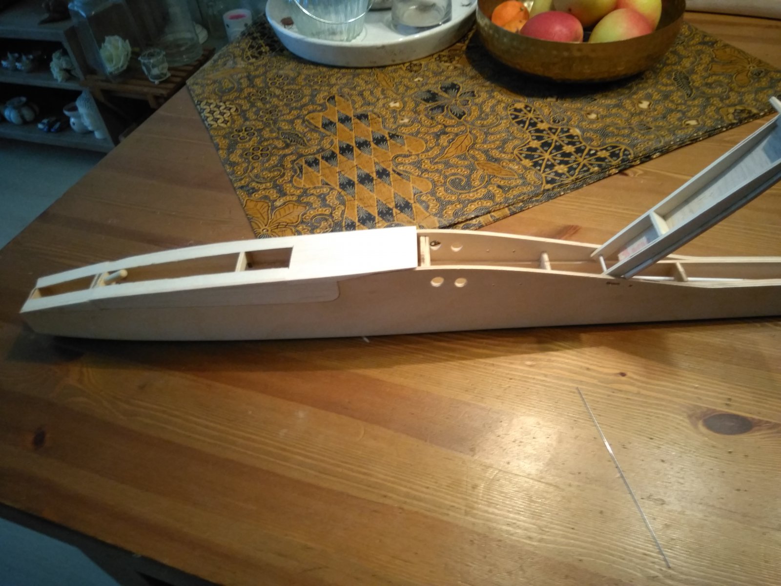

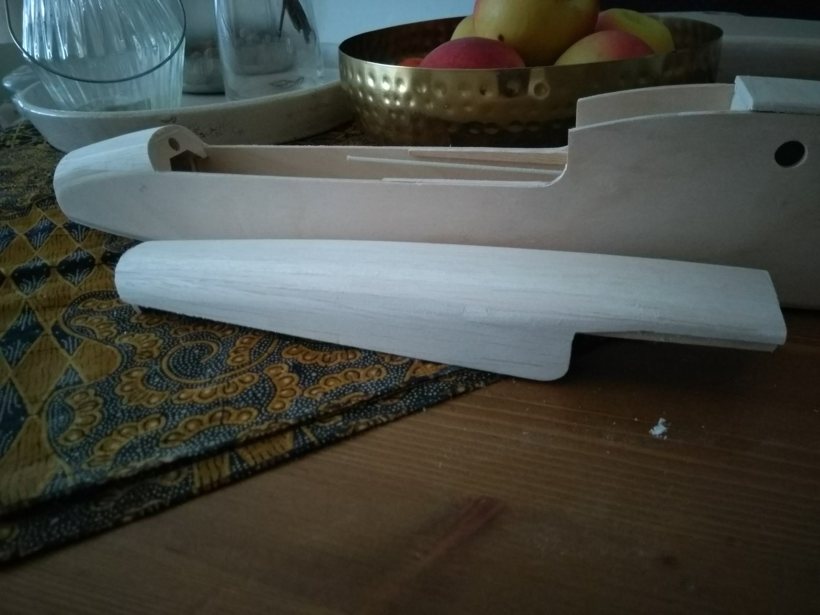

De romphelften aan elkaar gelijmd en motorspant met iets domping en zijwaarts stelling geplaatst.
Alles zit mooi in 1 lijn, is ook niet zo moeilijk met de triplex zijkanten.
Nog een paar dingen, zoals servo's plek maken etc.

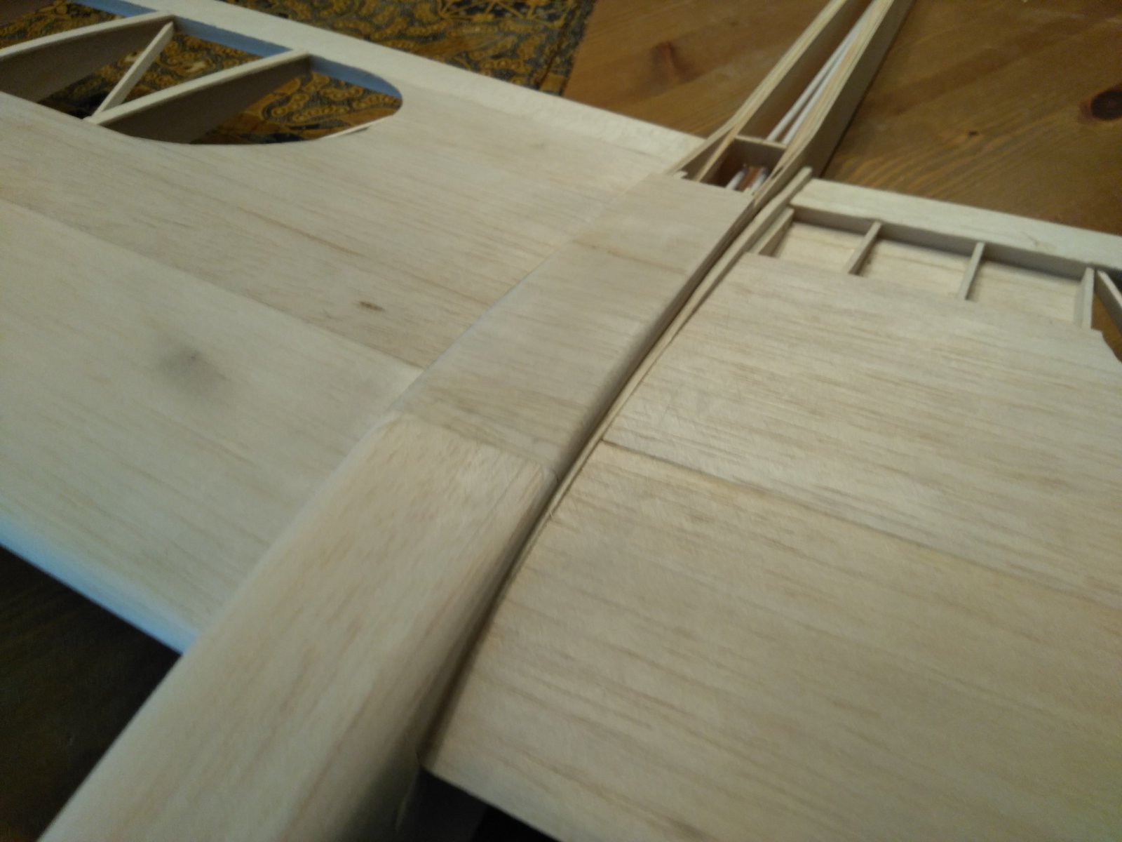

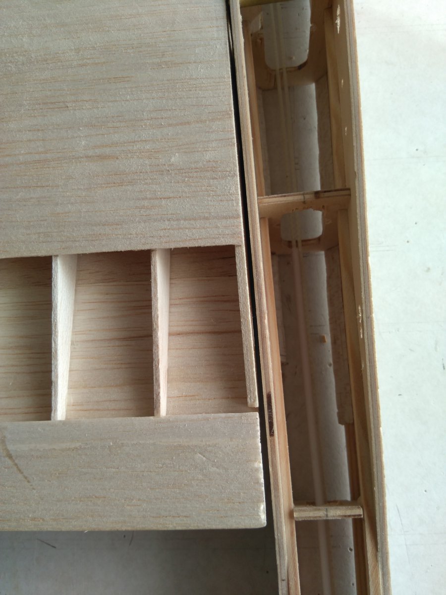

De vleugels eraan gehad en dan blijkt het niet perfect op de romp aan te sluiten al is de vleugel precies volgens tekening, aan de achterzijde heb ik een spleet van 3 mm, gelukkig bij beide vleugelhelften anders had ik een foutje gemaakt, dus dit opvullen zodat het mooi zonder naad aansluit.

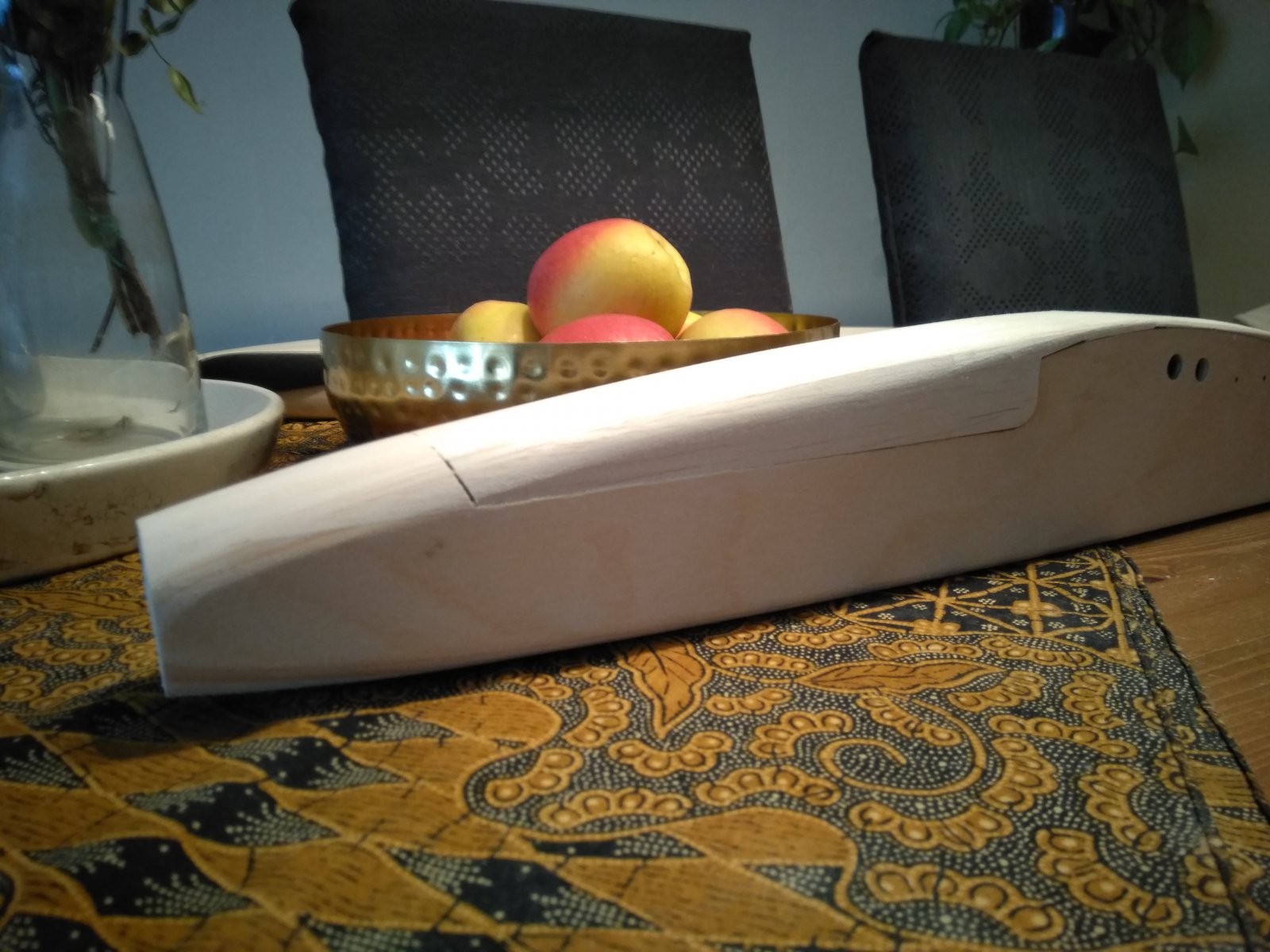

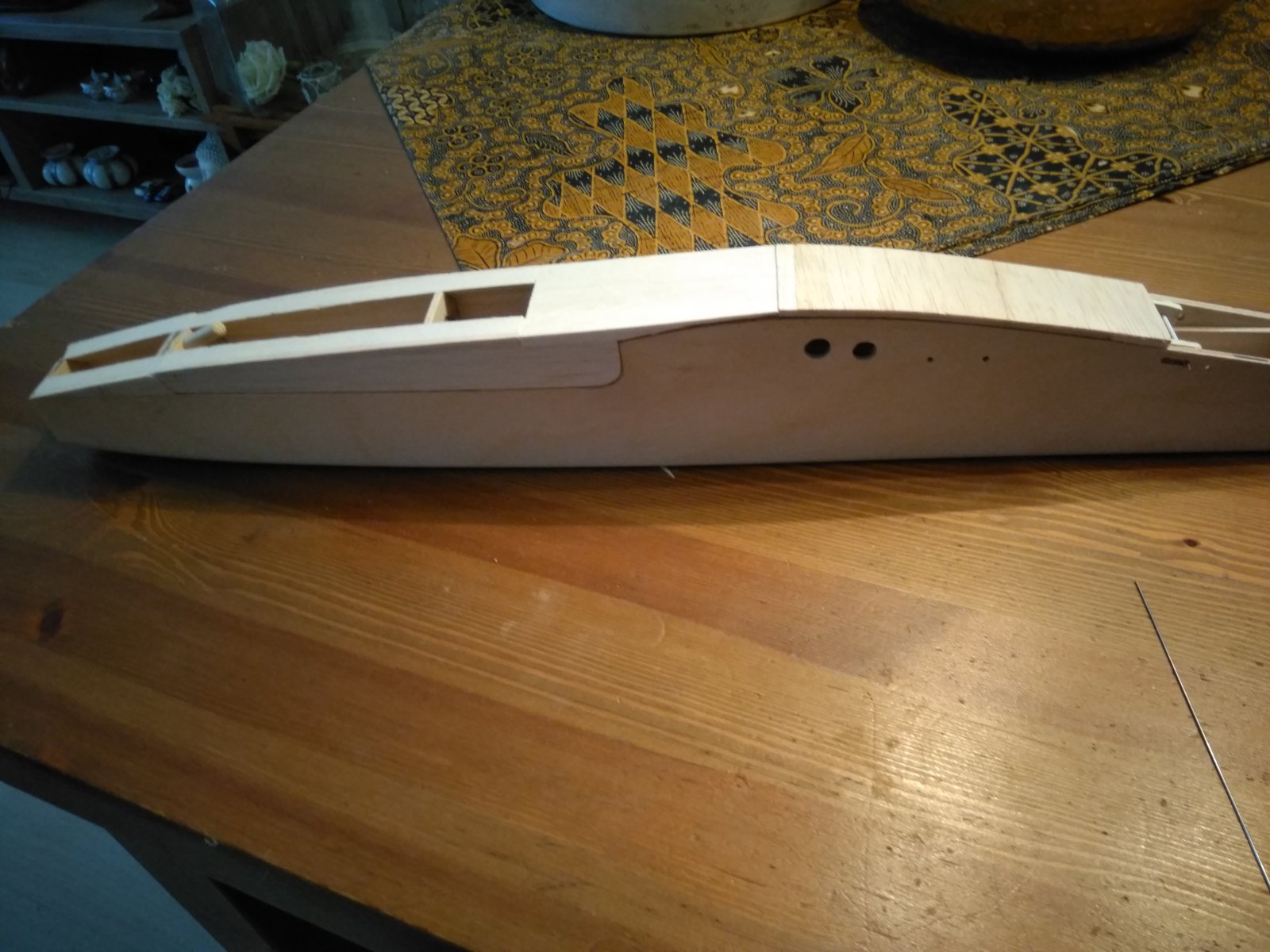

Vandaag de bodem geplaatst en een begin van de cockpit.
Op de tekening is hij uit 1 stuk maar ik heb hem opgebouwd, het stuk wat omhoog staat is om voor de opening om de veer of elastiek aan te brengen of te verwijderen, het zit op een draaipunt en kan alleen omhoog als de cockpit er niet opzit omdat hij iets naar voren moet om het pennetje vrij te even wat hem op z'n plaatst houd.
Morgen het balsa aan de bovenkant plaatsen en in model schuren.
Mooi dat je een werkgever hebt die je overdag laat hobbyen.
De cockpit en neus in model geschuurd, wel ff zweten, de balsa gaat prima natuurlijk maar het triplex zit iets meer werk in..
Maar is goed gelukt denk ik.
Lijm naden blijven met gewone schuurlinnen altijd irritant aanwezig, deze schuur ik met de iets hardere watervast schuurpapier weg .

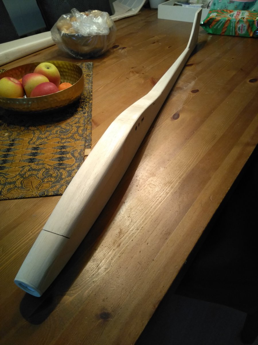

De romp is dicht, voor zover hij dicht moet.
Het klepje om bij de vleugel bevestiging toch maar veranderd en word nu gewoon onder het achterstuk geschoven, maar wel met een pen voor, dat houd wel.

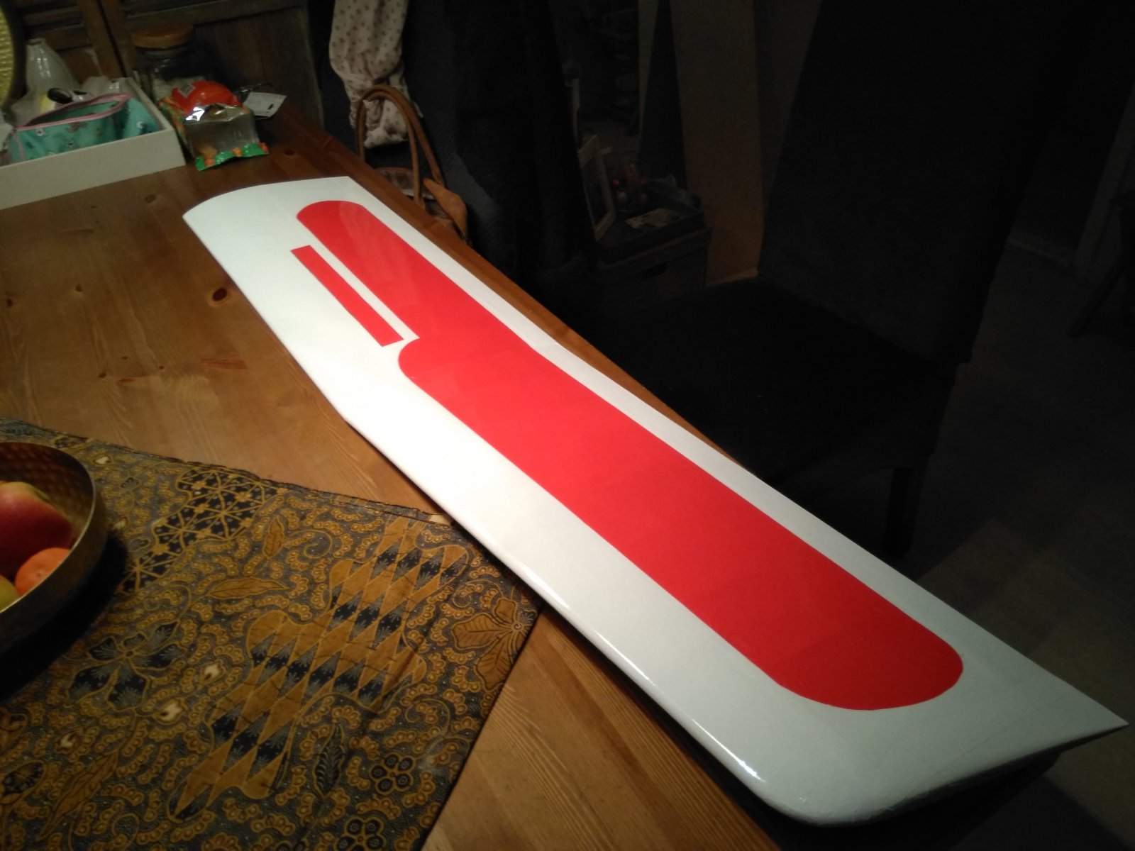

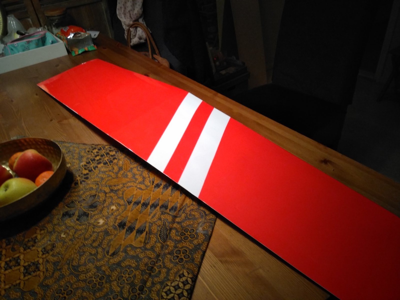

1 vleugel in de folie, toch geen transparant en dus wat ik als eerste had rood en wit.
Onderkant twee witte strepen tussen het rood.
Ik heb het wit eerst samengevoegd met het rood, daarna als 1 stuk op de vleugel dus niet over elkaar, ik weet niet of dat de manier is maar zit mooi in ieder geval..
Het was best een klus moet ik zeggen, folieen, en dan moet de andere ook nog
