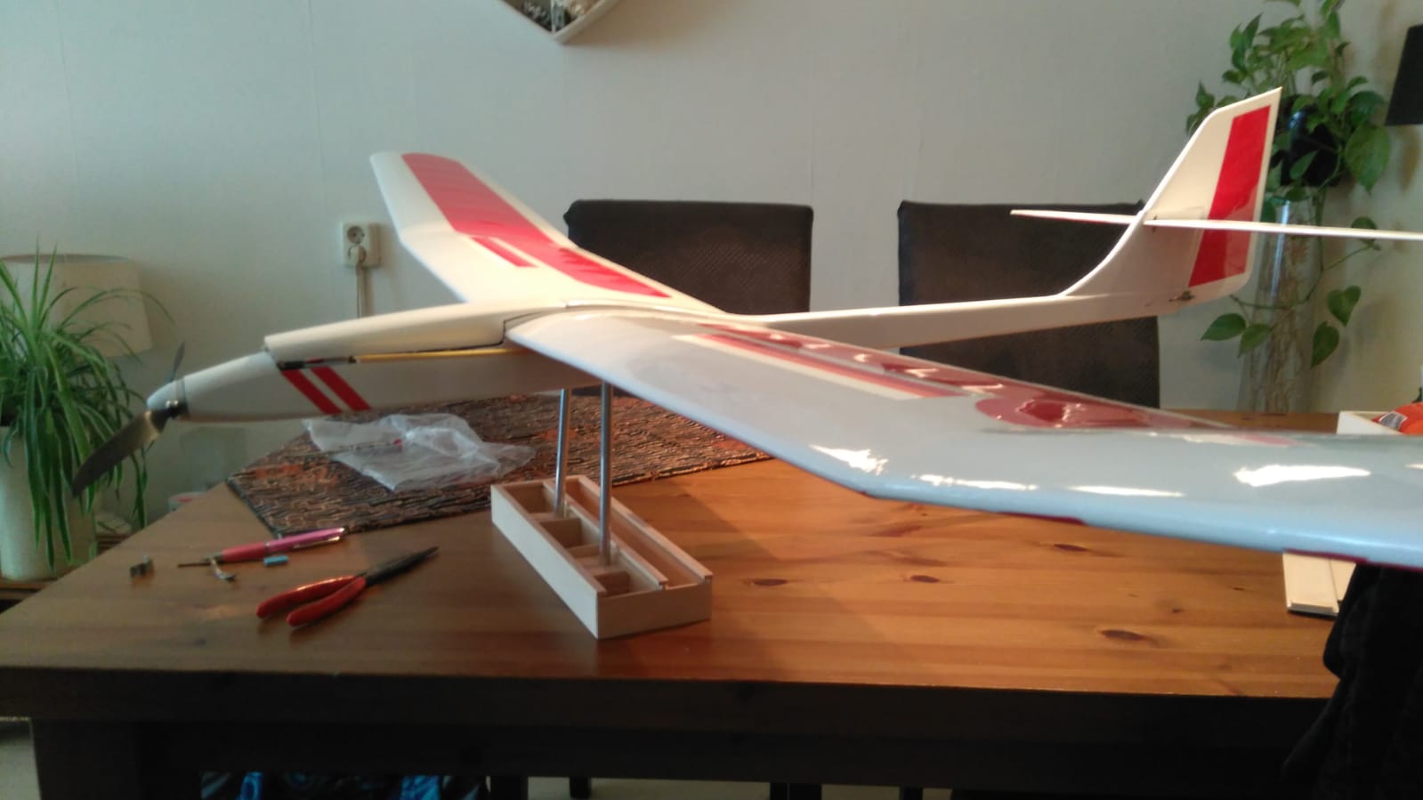

De zwaartepunt weegschaal die ik gemaakt heb en liet zien in een eerdere post werkt perfect wil ik nog ff zeggen, makkelijk om mee te nemen en is heel gevoelig, heel precies om het zwaartepunt te bepalen en beter dan op je vingers te balanceren.
Zelfs het in of uitklappen van de prop heeft invloed.
