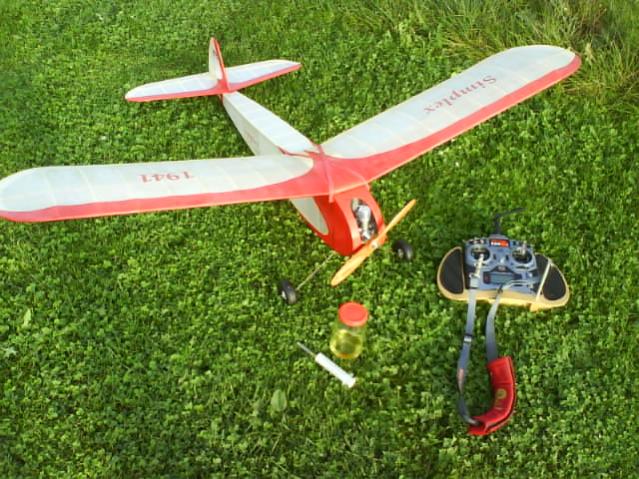

    Het wordt weer winter, maar afgelopen zondag toch mooi herfst weertje en weer lekker gevlogen met de Simplex.
    De zender en ontvanger accu's geladen, potje brandstof mee met een spuitje en dat is alles wat ik nodig heb voor een dagje lekker vliegen, naar boven en glijdend weer naar beneden. Het motortje wordt steeds zuiniger, compressie kom ik niet aan, niks af te stellen, tankje vol 10cc, paar keer aanzwengelen en zelf laten starten....relaxed:p
    [​IMG]
    Sorry voor de kwaliteit foto
    Als je rekent voor vluchtjes van 7 tot 9 minuten heb ik er denk ik toch al heel wat uren(!) op zitten!
    Ook bij andere Modelvliegclubs vinden ze dit een aparte tak van "sport"
    Binnen kort zal ik een draadje beginnen van de Cumulus uit 1937
    Gr
    Kees
