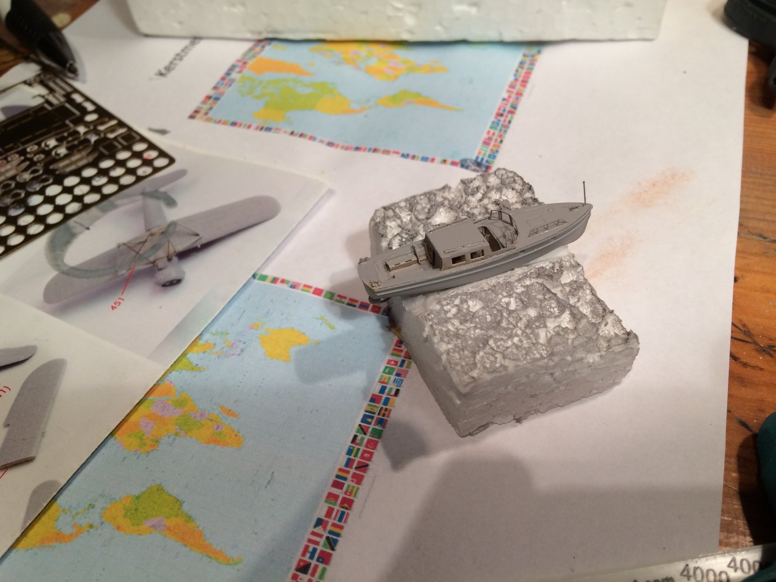

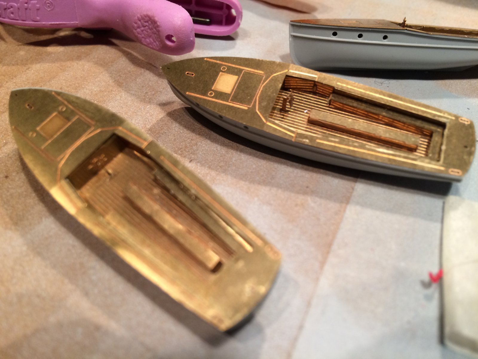

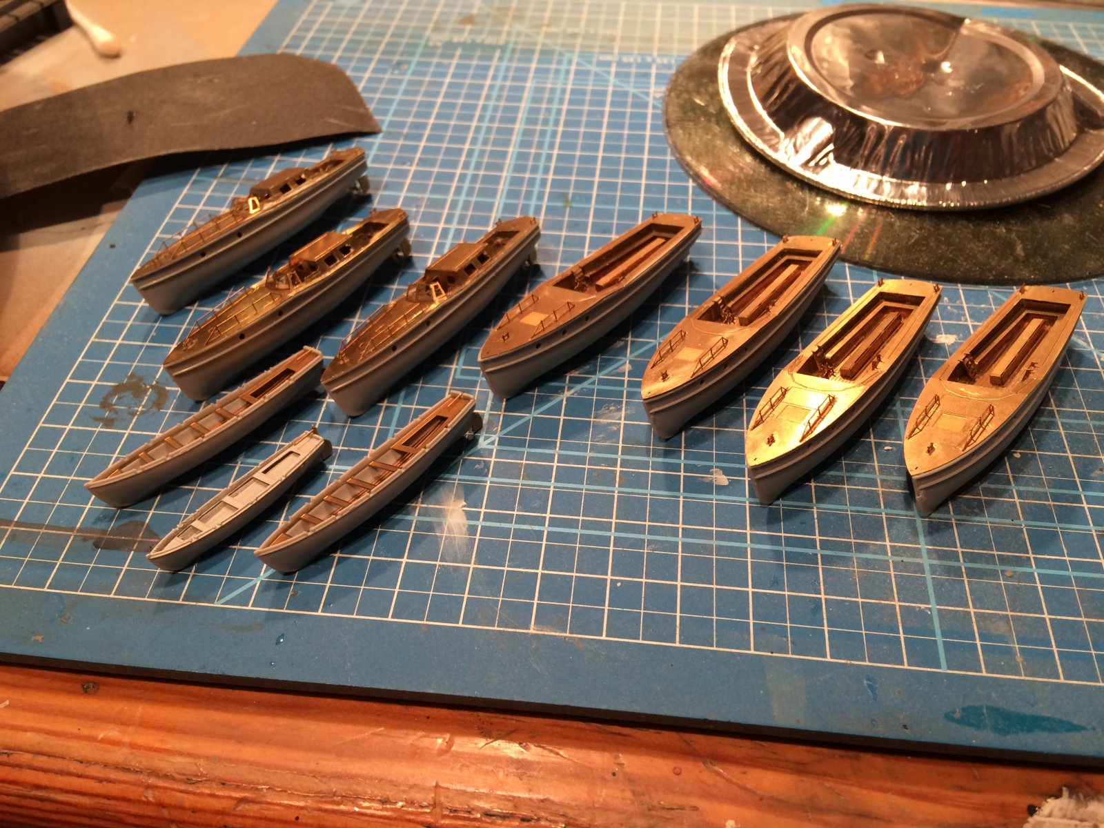

En een reeks motorboten in 3 verschillende afmetingen. Het dek zit na heel wat PE gebuig. Ik ga het nog eens leren!

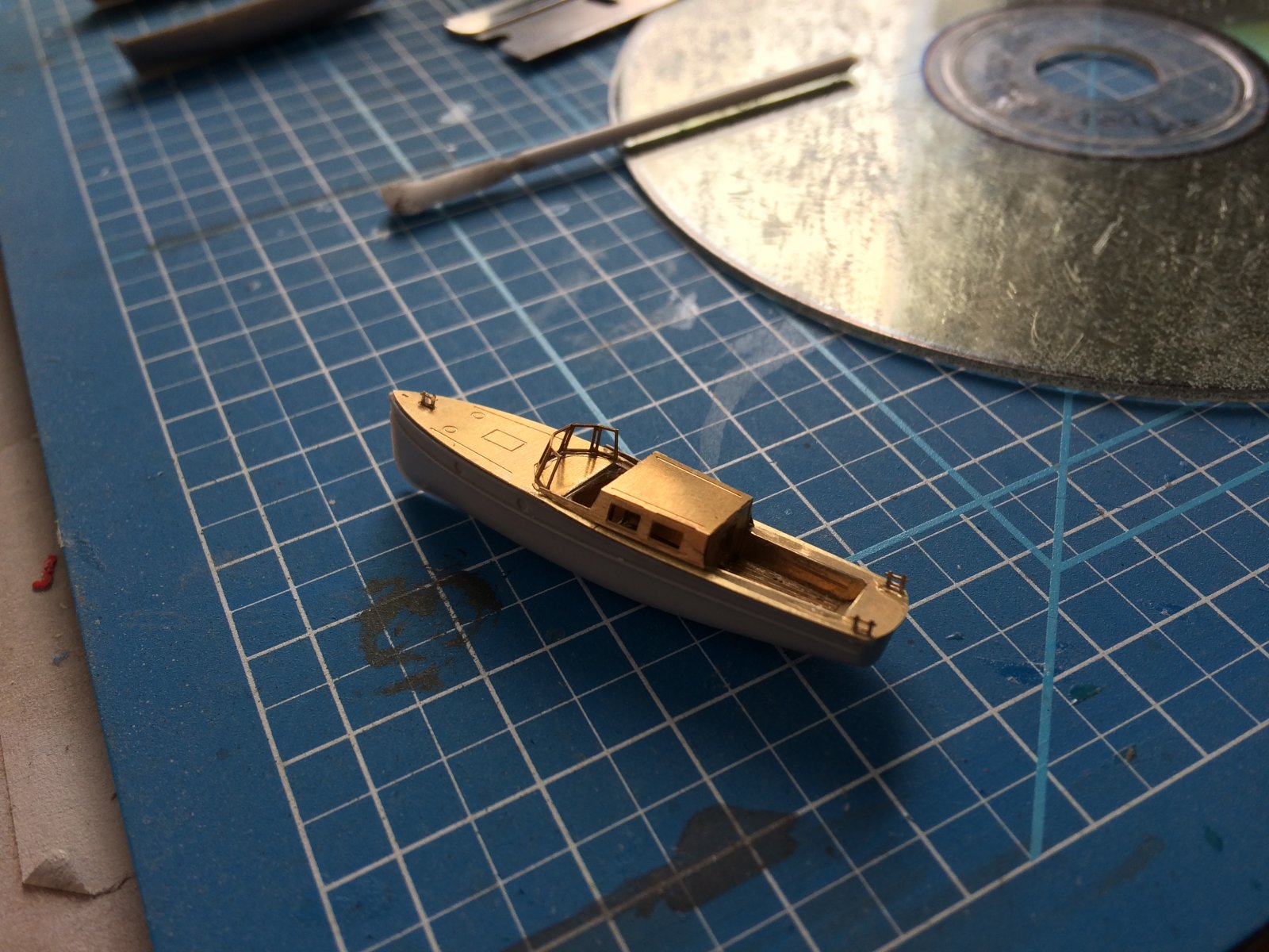

Bolders (nauwelijks met de pincet vast te houden en in 0.3 mm gaatjes verzinkt), een voorkant en een kap er op. Nog lang niet compleet maar het ziet er al mooi uit!

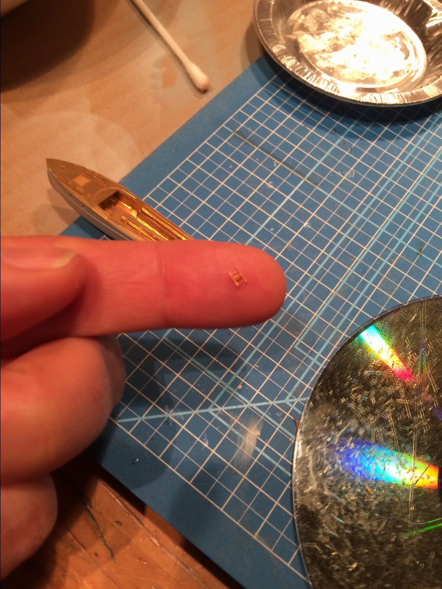

Een goede tip van een lid van mijn modelbouwvereniging: odorless Zapp (ZAP-O) secondenlijm. Ik lijk er geen last van te hebben (allergie) en het is vele malen sneller dan Gators (dat moet steeds een paar uurtjes drogen eigenlijk). Bovendien steviger.
Stuurwieltjes en banken. Ik hoef je niet te vertellen hoe klein dat weer in met Pontos. Maar fijn en met die nieuwe lijm gaat het echt suer (Zap-O). Plakt ook niet zo snel, dus je hebt even de tijd voor correctie en lijkt ook niet aan je huid te plakken. Geweldig!

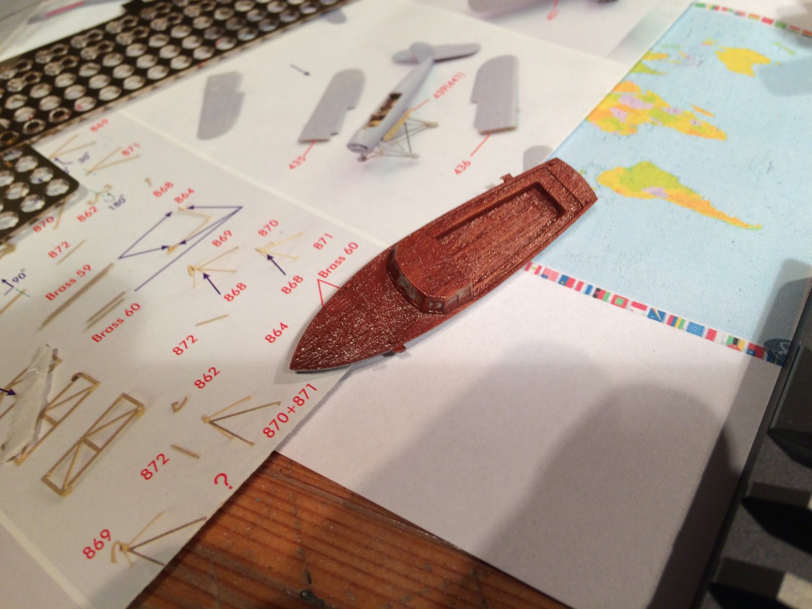

Een kleurtest (burned shienna) met olieverf op de plastic versie. Teakhout imitatie, alhowel volgens mij alleen het dekhuis van teakhout was.

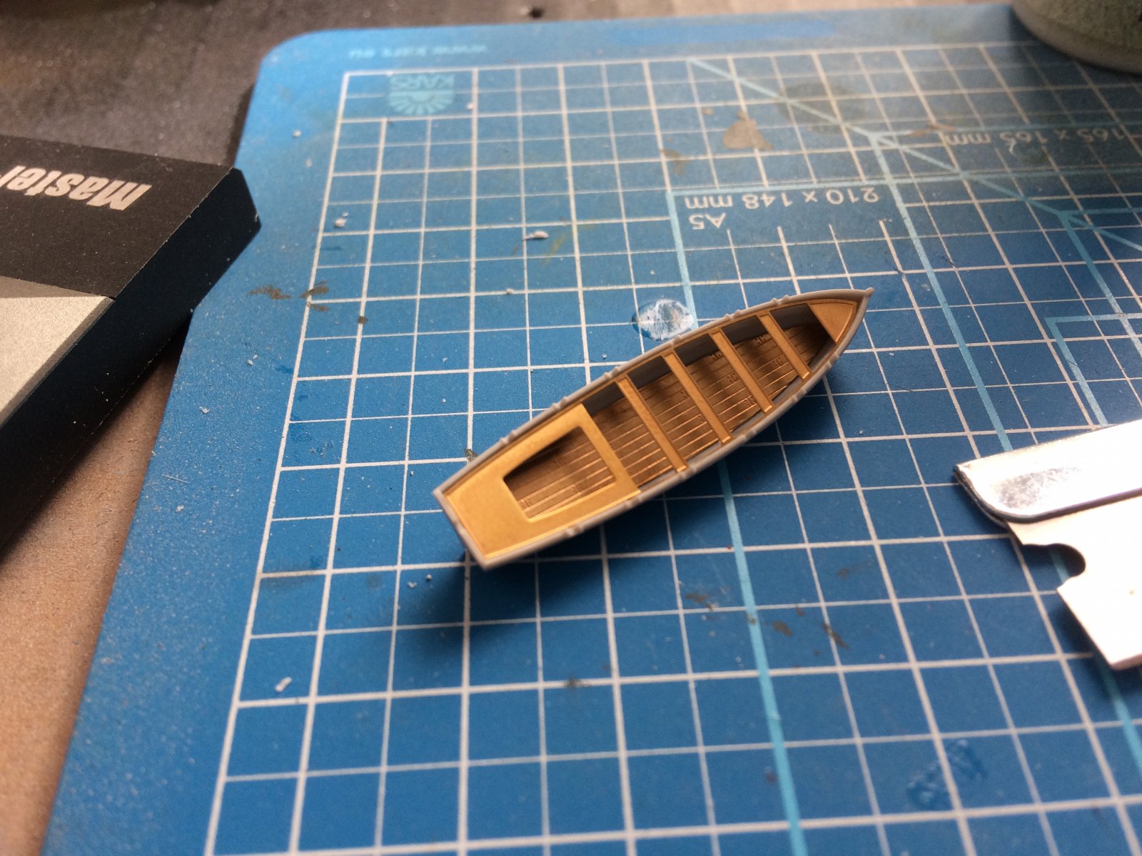

De vloot raakt aardig compleet. Helaas valt er nogal eens een onderdeeltje af, erg zwak die bindingen. Dat wordt na de afwerking heel voorzichtig wegleggen en afblijven. Monteren op het schip zal nog maanden duren, zo niet jaren (?).
