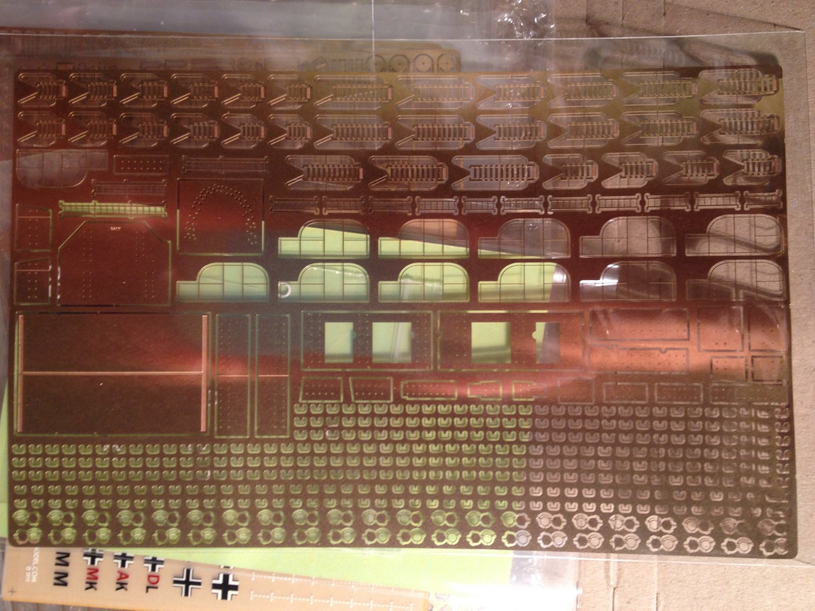

Grondverf uit de bus. Wel makkelijk, maar eigenlijk te korrelig. Maar wel goed om een eerste laag mee op te brengen en dan fijn te schuren voor zo'n groot oppervlak. Maar voor de bovenbouw ga ik toch een primer spuiten (dezelfde) met mijn verfspuit. Die nevelt veel fijner.
De trappetjes op de etched plaat (onderaan). Ben heel benieuwd of dat straks gaat passen. Lijkt me in ieder geval steviger dan kwetsbaar 0.3 mm draad.
