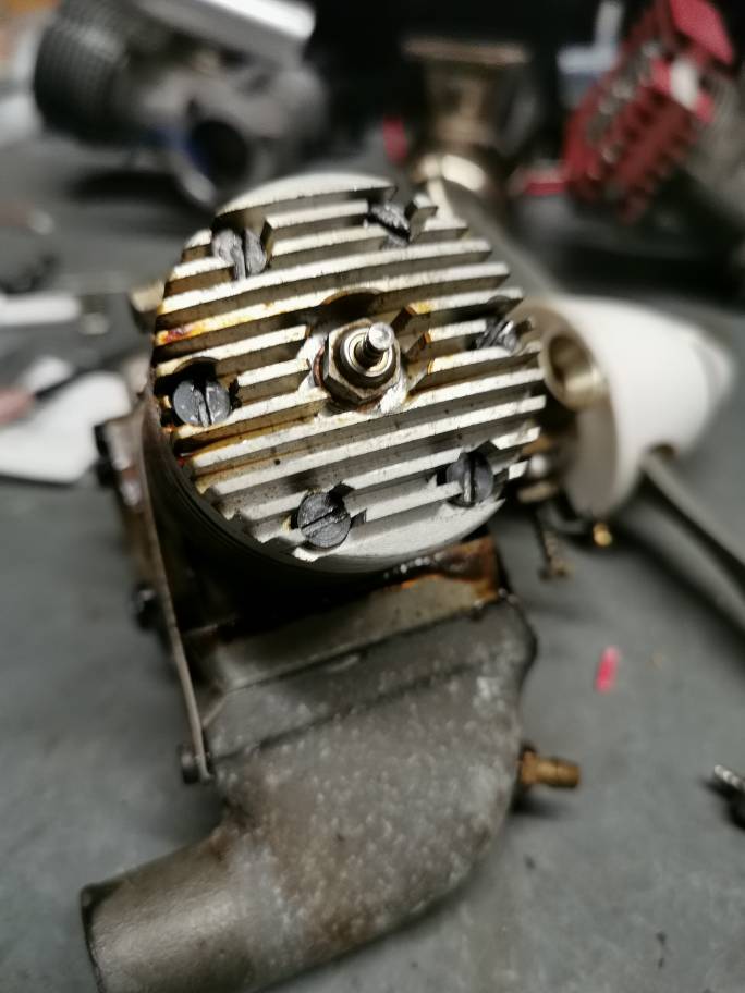

Inmiddels wat tijd en een testbokje voor de motoren gemaakt.
De moki kan inmiddels bewegen, was helemaal vastgekoekt.
Dus ik heb de motor eens op het testbokje gezet:
Alles nagelopen, bougie laten gloeien
Alleen bij het terugzetten van de bougie:
Zo te zien een oude breuk, gelukkig niet tijdens het draaien gebeurd, al kan hij er niet in vallen.

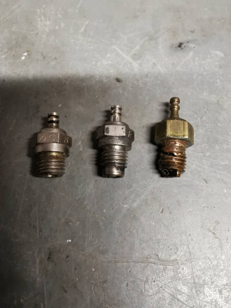

Maar heb nu even een probleem, dit is een maat die ik niet heb.
Wie weet welke maat gloeibougie dit is?
Of ga ik het gat groter maken voor bv een OS8 bougie?
Groeten,
Arie
Wil je zeggen, dat dat een gloeiplug met een andere draadsoort is????
Dat verbaast me...
Weet je ook WELKE draadsoort?
Nog niet,
Hij is dunner, kwam net een OS-F plug tegen, die is dezelfde dikte, maar heeft een net iets andere draad, maar hij is door de midden, dus even lastig te meten
Groeten,
Arie
P.s. moet even verder kijken, zie dat die OS-F dezelfde draad als een OS-8 is, lijkt anders, kans dat er wat in de draad zit.
Ok,
Bedankt @brutus en @Rhelie
Als je weet dat ie moet passen, dan past het ook.
Voorzichtig wat heen en weer gedraaid, en het past netjes.

Zo een oude motor is dat toch niet ? wellicht is de schroefdraad in de kop beschadigd waardoor er geen nieuwe plug in wil
Ok. ik kocht als eerste een ongevlogen twin-jet die toen al een oudje was. En dat is ongeveer 35 jaar geleden. Maar in die Stamo zat ook een normale plug dacht ik. Of was dat er eentje met een bruggetje ?
Dit was er 1 met een bruggetje, lijkt wel koper,
En lijkt wat langet als een OS8, zou die OS-f kunnen gebruiken, maar dan moet ik eerst opzoeken wat de warmte waarden zijn.
Die TwinJet had de eerste versie HB StaMo, een kamzuiger motor en nog hangend ingebouwd ook. Dat is de typische opstelling waar pluggen met een "Idle Bar" voor aangeraden werden.
Maar die Moki heeft volgens mij geen kamzuiger, die is gewoon Schnürle gepoort, en ook niet hangend ingebouwd. Daar is zo'n Idle Bar plug volkomen overbodig.
