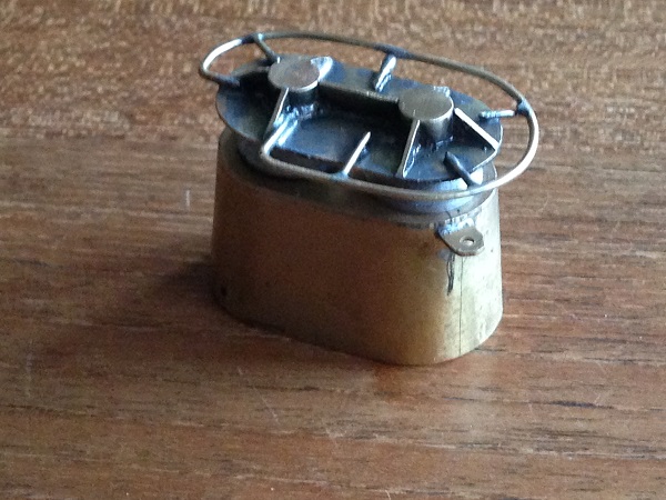

Bij de afwerking komen bovenop de potten een "rekje".
Worden gemaakt van 0,8 mm draad, en dus heel voorzichtig soderen om te voorkomen dat andere delen weer lossen.
Op de foto valt me nu op dat hier en daar nog wel wat correcties nodig zijn...
Dan moet ik aan de basis onderaan nog rondom een rand maken. Hiermee zijn de originele potten op de fundatie vastgebout.
Nog even overdenken hoe dit het beste is te doen...waarschijnlijk moet toch weer de zaag erin...
Deze week eens wat uitproberen...

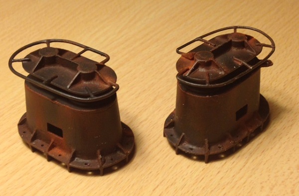

Afgelopen dagen de mostertpotten afgemaakt. Inderdaad ingekort, een plaat eronder en als laatste de versterkingen gesoldeerd . Zo zijn ze geworden. Op de foto zie je hier de voorkanten. Daarvan zal straks in de opstellingen eigenlijk niet veel van te zien zijn...

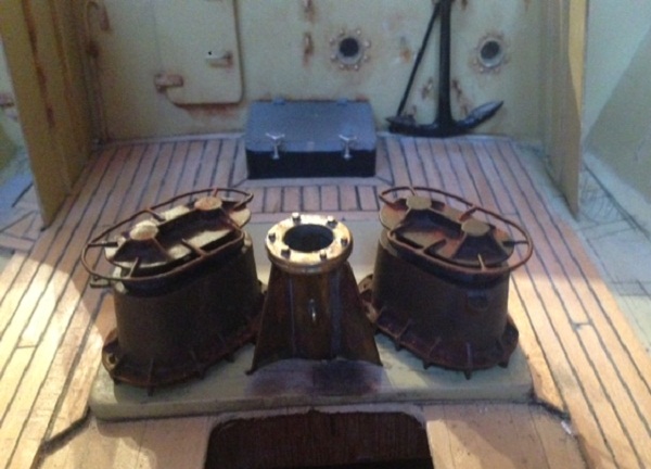

Hieronder dan in de toekomstige opstelling naast de mastvoet.
Hier ook te zien dat de rand bovenop de potten bij de mast onderbroken is .

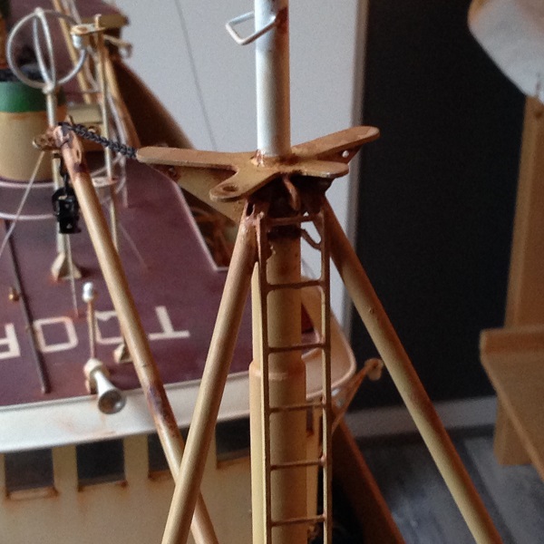

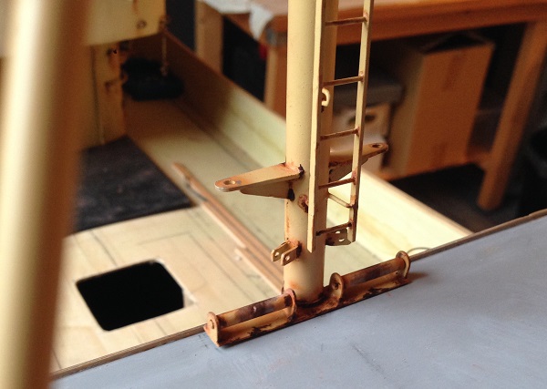

Daarna heb ik de ladder in de voormast gemaakt (messing rechthoekig profiel 2 x 1 mm met rond 1 mm voor de sporten) en gemonteerd op de mast en daarna de mast fundatieplaat, de mastvoet en de mast gespoten en verouderd..
Ook staan hier de twee geleiders op hun plaats..

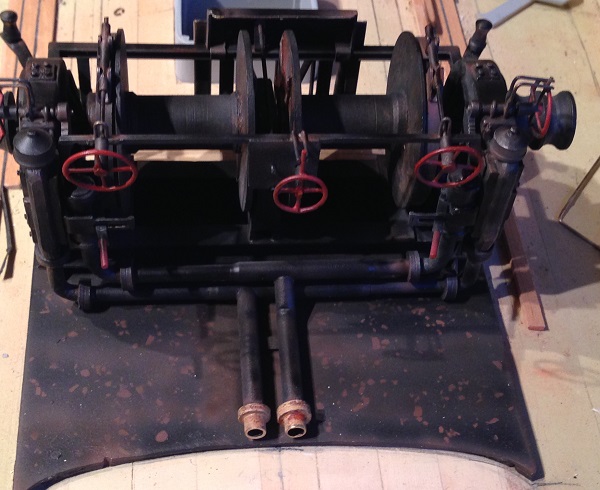

Tussendoor ook de fundatieplaat en de houten roosters van de grote lier afgemaakt..
Op deze fundatie, en ook die onder de mastvoet, voor het eerst geexperimenteerd met verweren met zoutkorrels.
