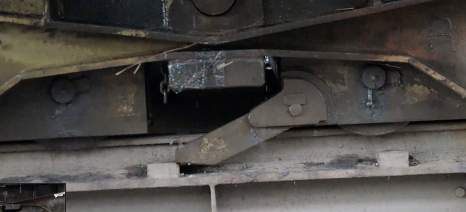

Wat ik wel eens gezien heb zitten er "tandenlatten" naast de rails.
Aan elke hellingkar hangt een pal, die daar in valt.
Heb er alleen nooit op gelet wanneer ze die pallen laten vallen, want ze worden omhooggetrokken bij het laten zakken van de karren.
Jan, Hieronder een link naar scheepswerf Hoekman op Urk. Op het vierde plaatje zie je tussen de rails een vertanding. Ziet er relatief licht uit, maar zou een pal over kunnen lopen.
Bij de tweede link zit ook een foto met deze vertanding tussen de rails. Harm zal het ongetwijfeld herkennen.

Bedankt voor het meedenken. Ik had inderdaad ook gedacht aan een systeem met pallen / klampen. Maar heb zulke nergens gevonden voor hellingen voor schepen van de afmetingen van mijn trawler. Ook het voorbeeld van de werf in Urk is op een lichtere helling. Ik heb wel fotomateriaal gevonden waarbij het net lijkt ofdat er een zware ketting als zekerheid is aangelegd. Dus als extra tussen de lier en de craddle.
Omdat e.e.a. inmiddels een vrije interpretatie wordt op basis van de Newlyn helling wil ik toch graag technisch “ realistische systemen” maken bij de twee buitenste railbanen. Ik kan de middelste railbaan dan vrij houden voor de kabel van de lier.

Harm. Dank je voor de link.
Op hun website staat een video (bij “ scheepsverbouw en conversies”)
Daarin zit een kort stukje van een pal die over een tand loopt. Ik denk dat je dit bedoeld.
Misschien kan ik hier inderdaad wat mee.
Die video had ik nog niet eens gezien, maar heb daar wel met een kennis gelegen, kwam er voor werk op het terrein op weg naar schepen, zat gezien.
(ik zag ook de liggende schijven)

Met een ketting en een haak om de pal vrij te houden tijdens "zakken", niks hightech dus.
Met andere woorden een parkeerrem, geen anti terugloop voor als de lier het begeeft.

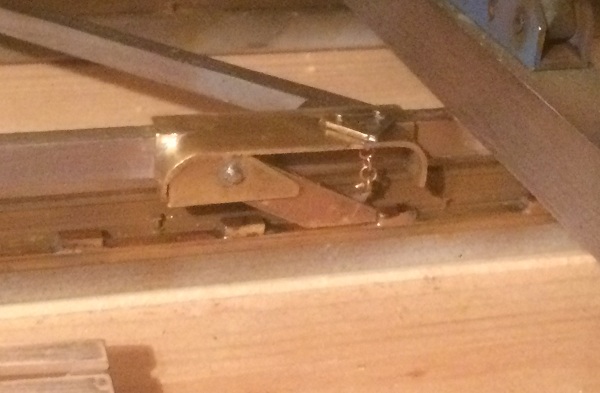

Op basis hiervan heb ik een vrije interpretatie gemaakt die past op mijn fundatie en het onderstel.
Hier de voorlopige constructie aan SB kant voor de foto..
De pallen zijn op een apart T- stukje gesoldeerd dat op fundatie, en net naast, de rails ligt.
Ook de ketting voor het ophouden is aangebracht (met voldoende vrije kettinglengte om te kunnen haken).
E.e.a. zo gepositioneerd dat het als detail van de hellingconstructie zichtbaar is.
Later zal dan op de definitieve helling de lat met de pallen op de juiste positie op de railfundatie worden gepositioneerd.
wordt vervolgd.

Daar ben ik niet bang voor. De “kar” heeft wel wielen, maar die zijn niet gelagerd om te kunnen draaien.... de kar kan niet rijden en leunt dus ook niet op de pallen.
Het gaat mij om de voorstelling van “hoe het zou kunnen....”.

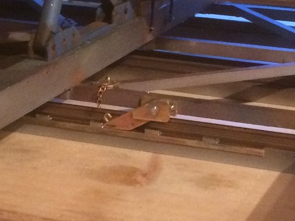

Vandaag toch de constructie van de pallen wat aangepast.
D.w.z. dat ik zo denk dat het in de praktijk beter zou zijn als de pallen beschermd zouden zijn .
Daarom eerst een nieuwe sluitplaat gemaakt en daarover een aansluitend "spatbord" dat alles mooi overdekt.
Daarop de flens waaraan een stukje ketting vastzit (nb. door een opening in het spatbord) waarmee de pal kan worden omhoog gehouden bij het weer te-water laten.
Zo is het geworden (nu aan BB kant) .
wordt vervolgd.

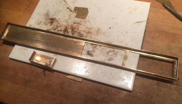

Intussen begonnen met een bordes dat boven tegen de staanders komt te hangen.

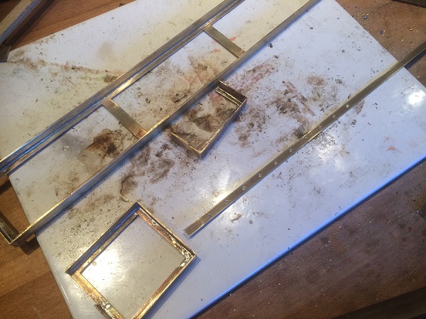

In plaats van profielen heb ik gekozen voor een opbouw op basis van een messing plaat. Dit i.v.m. de maatnauwkeurigheid en eenvoudiger soldeerwerk.
Eerst zijn de randen er tegen gesoldeerd, en vervolgens zijn de binnenvlakken eruit gehaald.
Zo ontstaat een open frame waarin ik losse roosters kan maken.

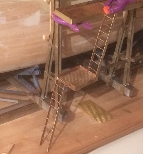

Het kleine bordes is de opstap op het hoge bordes waar de trap straks op uitkomt.
En hier in een verder stadium.
Hieronder ook het "trappenbordes" dat ongeveer halverwege komt, en de eerste aanzet van de eerste trap (gaten voor de sporten)
Hieronder de positie waar het grote bordes uiteindelijk moet komen te hangen.
wordt vervolgd.

Nadat de materialen en de bouwwijze van de roosters waren gekozen, zijn de twee trappen gemaakt en gesoldeerd aan het tussenbordes.
Vanaf hier kan ik gaan opbouwen. Ik moet vanaf hier steeds meer improviseren omdat er geen tekening van is.
Bovendien zijn beschikbare foto's op internet vanuit een ongunstige hoek genomen.
Als straks de laatste roosters klaar zijn, begint het met een constructie waarmee het tussenbordes vast zit aan de staander.
Want die positie bepaalt waar, en hoe, de trap aan het hoge bordes komt.
wordt vervolgd

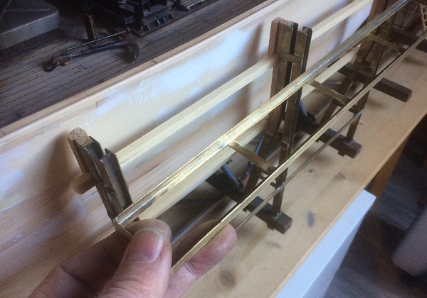

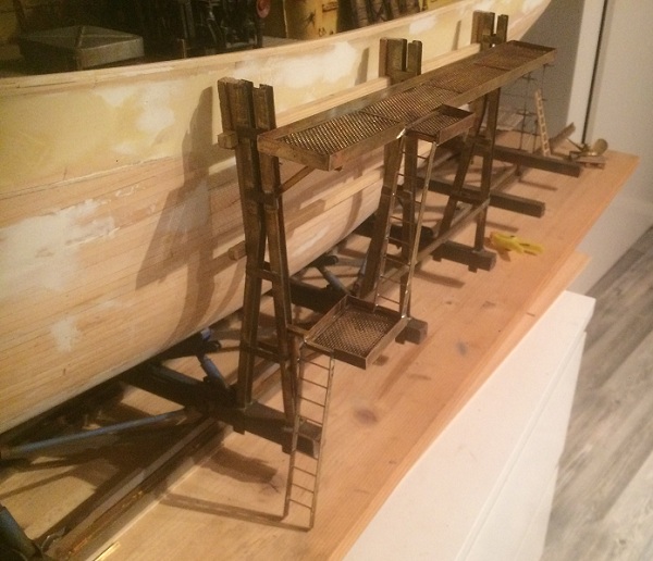

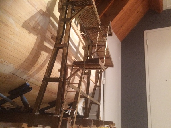

Het was passen en meten en voorzichtig solderen, maar de basis constructie is gereed.
De bordessen met de roosters zitten op hun plaats en nu alleen nog de trapleuningen en railing.
aanzicht vanaf "ooghoogte"
Het overzicht.
Het tussen bordes staat horizontaal en het grote bovenbordes loopt parallel aan de helling..
wordt vervolgd
