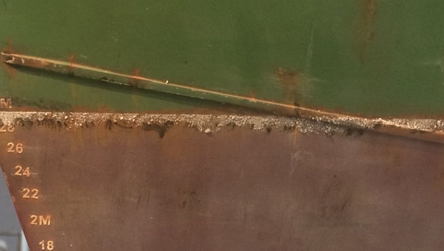

Toch wel wat gedaan aan mijn scheepje... ik vond nl. dat er nog wat ontbrak....
De aangroei op de waterlijn. Daar heb ik wat proefjes voor gedaan, en dit gaat het geworden... ga dit hier en daar nog wel wat verder langs de lijn aanbrengen.
Ik las ergens dat je daarvoor fijn zand voor vogelkooien kan gebruiken, maar ik woon dicht bij de rivier en wat is dan logischer dan het gebruiken van echte schelpen.... oprapen, fijnmaken, zeven ...en opbrengen... . Hoe lang het blijft hangen zullen we moeten ervaren.
De kleur hoeft dan in ieder geval niet tot discussies te leiden. .

Wel ben ik verder gegaan met de afwerking van de waterlijn. Over de hele lengte nu voorzien van “schelpen en aangroei”. En bij schroefas , en bij het roer komt zeker nog wat. Dat staat nog op mijn lijstje. Maar ik wil het ook niet te veel opbrengen.
Wat meer in detail..

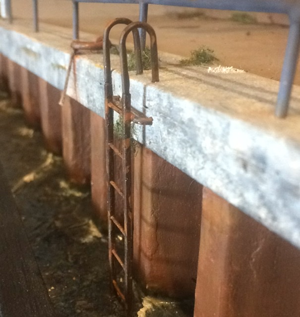

Hoi Jan, zou je die trap aan de damwand geen oplawaai naar binnen geven, ik spreek uit ervaring, zelden dat zo,n trap niet flink verbogen is.
Mvg
Pascal.
Pascal. Je hebt zeker een punt, maar ik hou de trap zoals die is.
Maar ik neem je opmerking zeer serieus, en de bedoeling is om nog een stootrand te maken tegen de damwand. Die de trap “beschermd”, en dan hoef ik die ook niet te verbuigen....
Het eerste stukje is intussen al gedaan. Foto’s volgen ..
