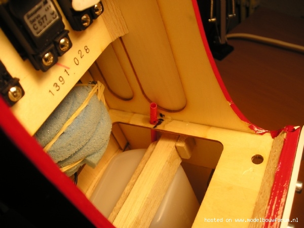

Heren, bedankt voor alle advies en medeleven! Dit gaat het worden:
Een rode Sullivankabel die ik nog over had... moest de gaten wel een tijdje uitvijlen maar uiteindelijk is het gelukt...
De carborateur zit een stuk hoger dan de uitgang van de benzine tank.. denk dat iedereen de montageplaatjes hiervan wel kent: de carb moet op gelijke hoogte met de "fuel pick-up" zijn... weet niet of het op deze plaatjes goed te zien is maar het zit dus absoluut NIET op dezelfde hoogte... Om de motor omgekeerd te plaatsen moet ik de onderkant van de voorkant slopen maar denk niet dat dat een goed idee is... Mja iemand anders hier had ook een 4 Star en die heeft volgens mij ook gewoon zo gevlogen... hoop niet dat het problemen geeft...

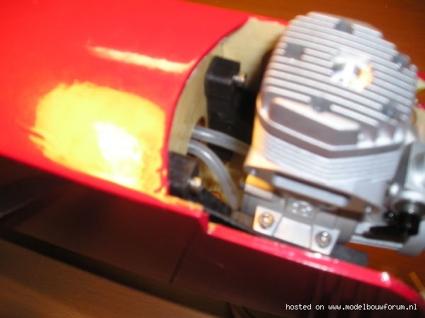

En is het een probleem als ik alle gaten voor de bevestiging van de motor 5mm maak ipv 4mm..? Het zijn M4 schroeven en ik heb die gaten precies in het midden van de motorbok gemaakt... ik vind dat de motor nu iets teveel "geklemd" zit... denk zowiezo dat deze motorbok net iets te klein is voor deze motor...
Mijn inziens kan je motor niet star genoeg zitten. Als je de gaten iets groter maakt, en je draait de moeren strak vast, zit de motor net zo vast. Kans heb je wel dat als de moeren wat losser raken (naar mate de tijd verstrekt) de motor wat meer speling krijgt.. Ik zou het dus lekker strak laten zitten zoals je nu al hebt zitten.
En die uitlaat, die klemd een beetje tegen het hout? Waarom snijd je niet een stukje van het hout weg en beplak je dat af met folie? Als de uitlaat leunt op het houtwerk, heb je kans dat het hout wat breekt bij een neus standje.
De uitlaat komt idd tegen het hout aan maar dat is al verholpen, heb wat eraf gehaald...
De motor ligt net niet helemaal vlak op de bok, weet niet hoe dat komt, misschien omdat niet alle gaten kaarsrecht zijn geboord... toen ik het aan het passen was was het gewoon goed maar nu scheelt het 1mm of minder...

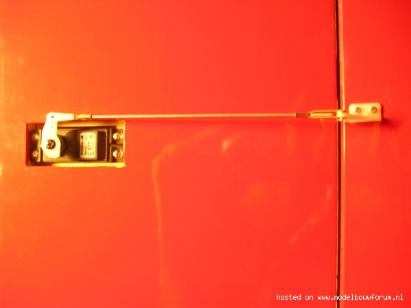

Heren bedankt voor het advies, solderen is niet gelukt en ik heb het zo opgelost:
Het is een 2-56 stang (geen idee wat het in mm is) terwijl er een 4-40 stang erbij zat... mja denk (hoop) dat hij het houdt! Als de aileron wordt bewogen buigt de stang 2 mm ofzo... hoop niet dat ik last van metaalmoeheid krijg :-(
Aansturing van de motor gaat zo gebeuren... Hij loopt niet echt in een min of meer rechte lijn naar de hevel maja kijk het zo aan...
Slordig gedaan en geprobeerd te camoufleren...

Stuurstangen die 2mm buigen als ze bewegen zou ik even verbeteren. Het verhoogt waarschijnlijk het stroomverbruik van je servo enorm. Ik zie op die foto van je aileron aanstruring dat je op die stuurstang 2 kwiklinks hebt zitten, maar geen M2 moertje. In dit geval is 1 M2 moertje nodig om te zorgen dat de stuurstang niet kan verdraaien tijdens het vliegen. De lengte wordt daar niet anders van, maar hij kan wel uit een kwiklink lopen of de boel blokkeren door tegen de roerhevel aan te duwen. Het stukje draad op de foto is namelijk vrij lang en zit al dicht in de buurt van de roerhevel.
Als je hier locktite op doet, zou je 1 kant kunnen borgen, dan kun je nog wel afstellen.
Suc6 met de maiden
De maat van die stangen is 2-56 weet niet hoeveel mm dat is, denk iets minder dan 2... maar dat is toch wel voldoende? Heb ook 4-40 draad, dat is de dikte die er origineel ook bij zat maar dat is volledig schroefdraad... wat is beter volgens jou? Doe zowiezo lock tide op de stangen...
