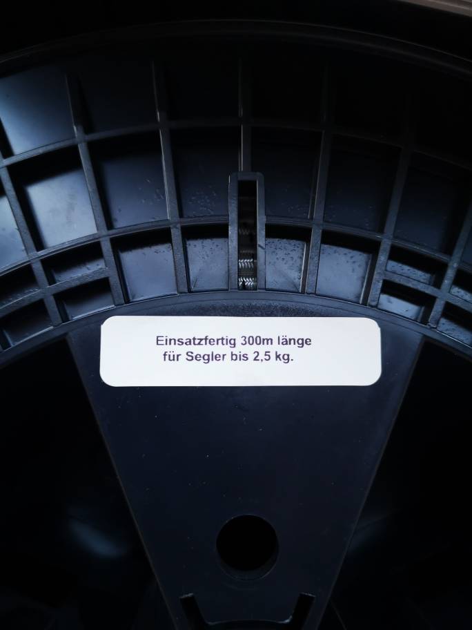

Ik heb hier nog een vrijwel ongebruikte complete eleatiek lier liggen van Graupner. Haspel, chute, lijn etc. Bedoeld voor 2m zwevers als de Riser. Gebruikte hem zelf enkele malen voor de Graupner Amigo.En je hoeft niet als een malle aan het elastiek te trekken voor de correcte spanning. Licht opgeborgen in een alu koffer en word hier niet meer gebruikt.
55,- zonder koffer. Heerenveen.
Hallo Merlijn,
Daar komt 'ie nu mee aanzetten, als ik net voorzien ben...
En, 300 meter lang?
Op spanning heb ik dan 400 meter veld nodig, dat heb ik niet, tenzij ik via een dam het volgende weiland in loop.
Toch bedankt voor het aanbod.

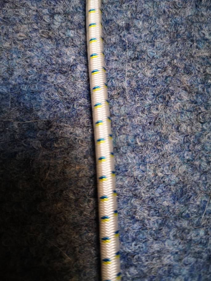

Dit heet in de wandeling bungee, en is o.a. te koop in watersportwinkels, in alle diktematen.
Ik raad je aan even bij je nieuwe slang te blijven, die rekt waarschijnlijk beter/verder uit dan dit spul. Goede slang kan 4-5x zijn lengte halen, dit elastiek zeker niet. Eerst maar eens je nieuwe 9mm slang verder proberen, die is waarschijnlijk gewoon prima.
Klopt, bungee is goed voor een flitsstart of zo, niet voor hoogtestart.

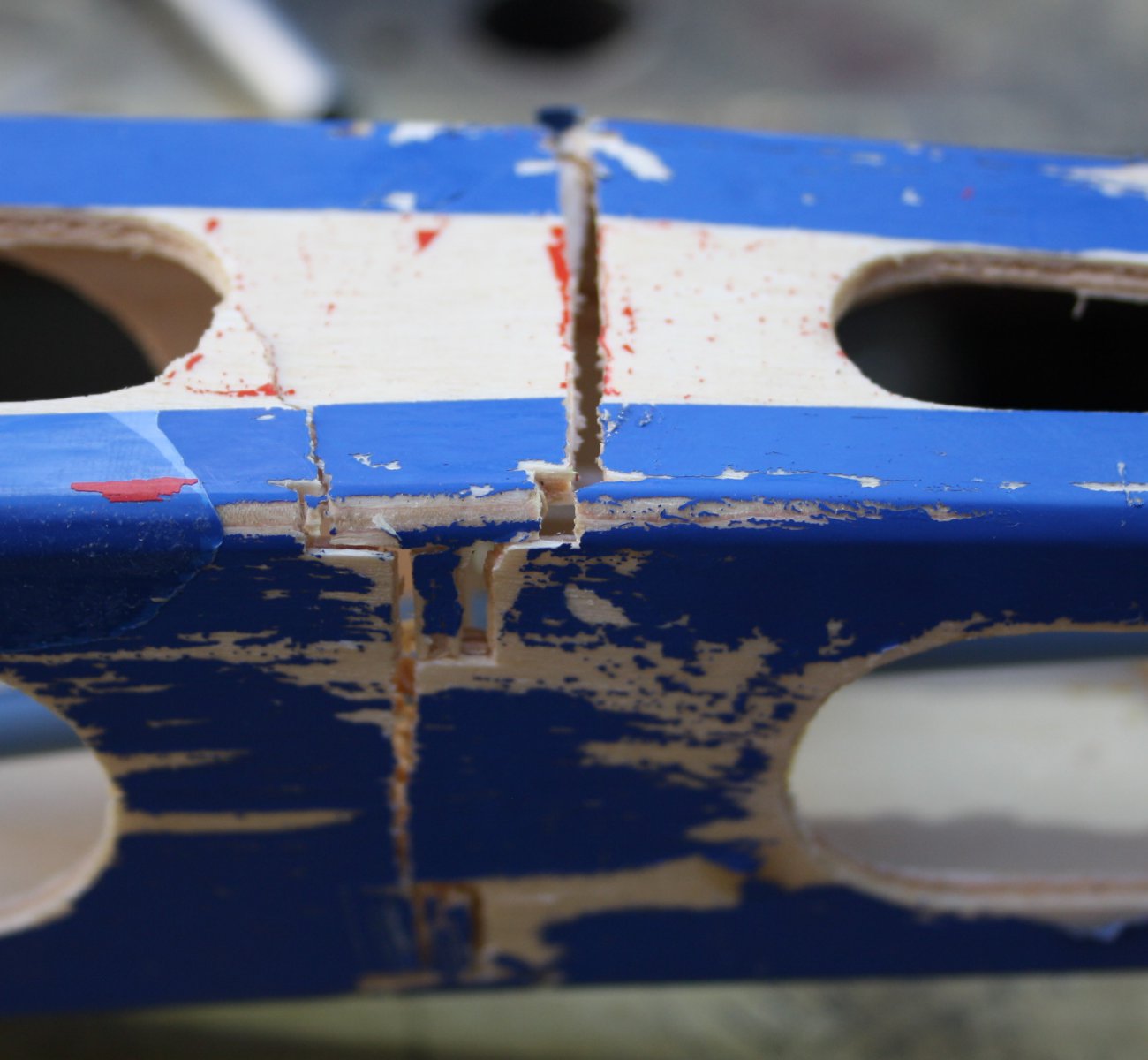

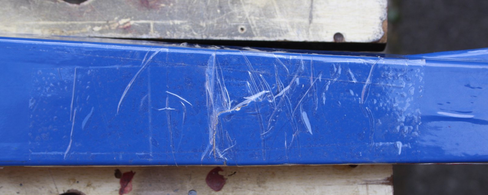

Na de tweede boterzacht landing viel me een scheur in de bekleding van de staart op; die was er net nog niet.
Inderdaad, met wat wrikken was de scheur driekwart rondom zichtbaar...
Ik had geen zin om al naar huis te gaan, dus een deugdelijk verband van 50 mm brede tape eromheen gelegd en verder gevlogen, met nog meer aandacht voor zachte landingen.

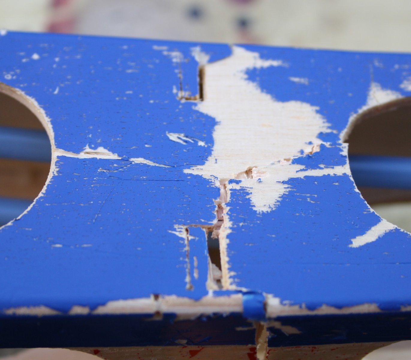

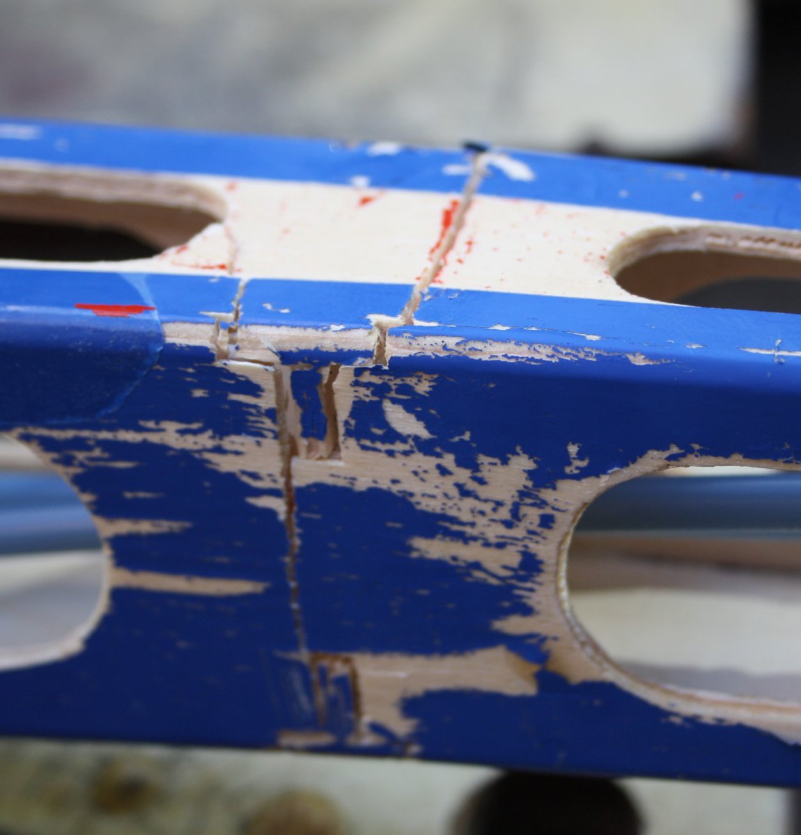

Eenmaal thuis de tape en film weggesneden; dit is waarschijnlijk een oude breuk, bij elkaar gehouden door de film, die veroudert en de geest geeft:
De breuken lopen door drie van de zijden, alleen de bovenlaag houdt de boel op z'n plaats.
Dat wordt weer even prakkiseren hoe dit te repareren zonder extra gewicht toe te voegen...
Groeten, Jan.
Cyano acrylaat lijm, om mee te beginnen. Dunne ZAPP (rose) bijvoorbeeld. Alles op elkaar drukken en dan lijm in de barsten laten lopen.
Waarschijnlijk ben je er daarmee al. Zo niet: van binnen wat hout over de breuk lijmen, of van buiten een dun glasmatje over de breuk met epoxy.
