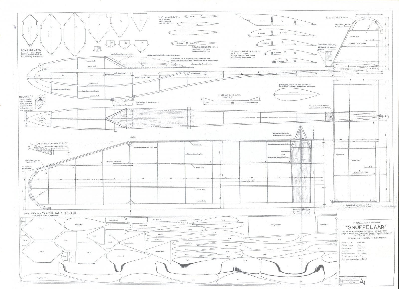

Snuffelaar

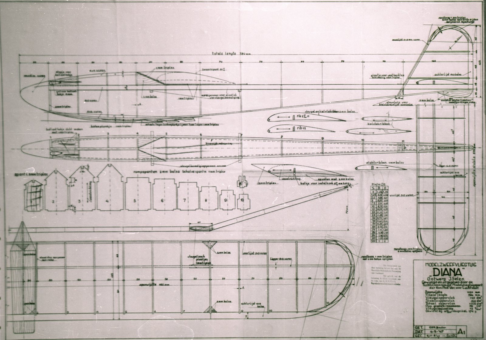

Diana
Die heeft wel flink bij de vorige gespiekt :).

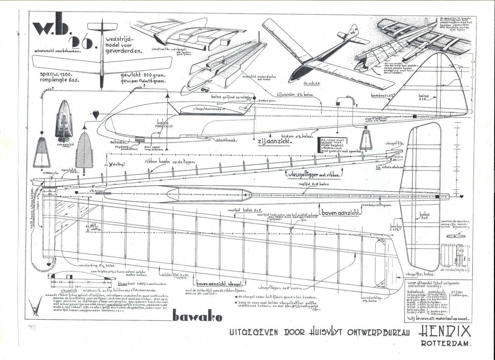

WB 26 Boeker

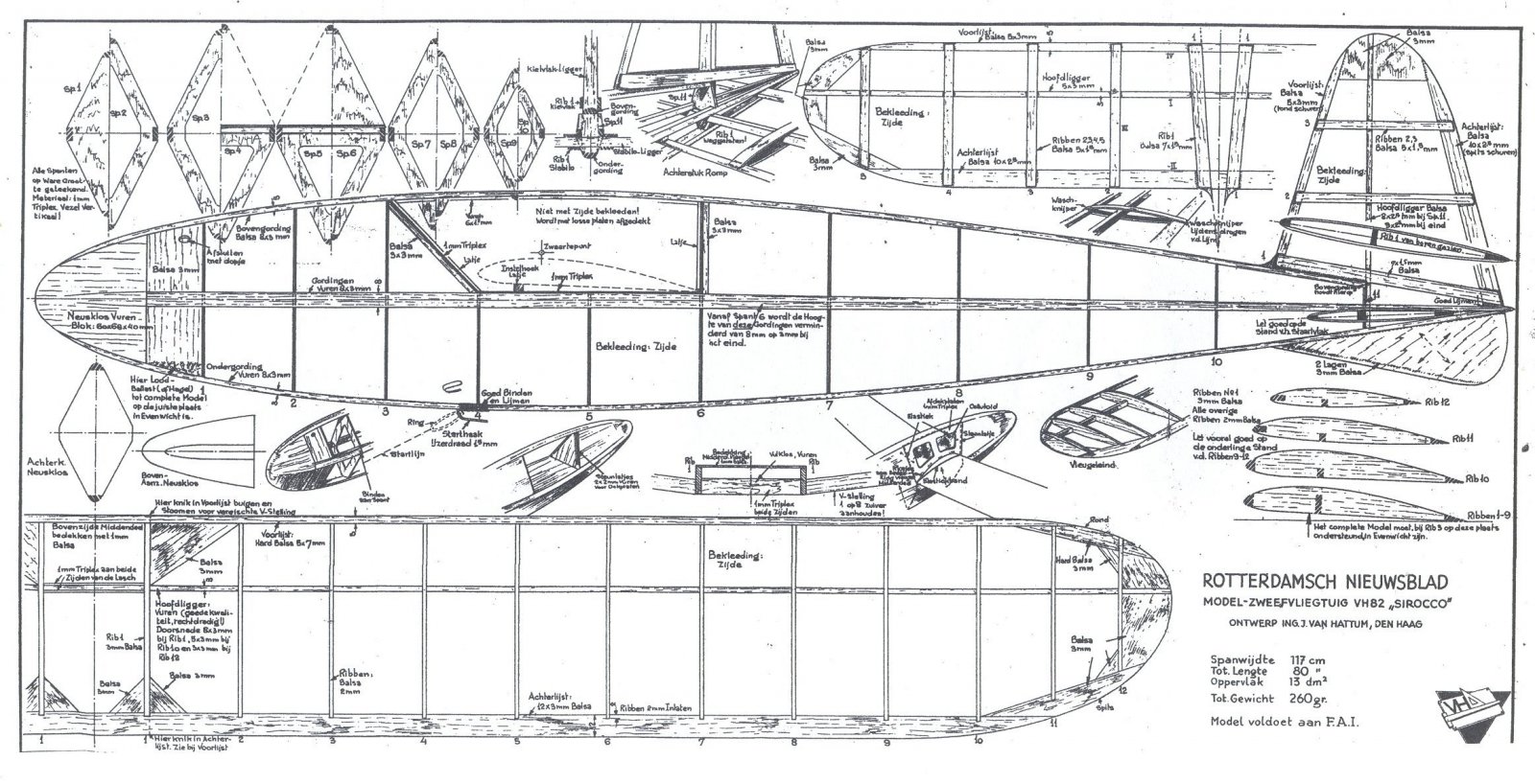

Sirocco

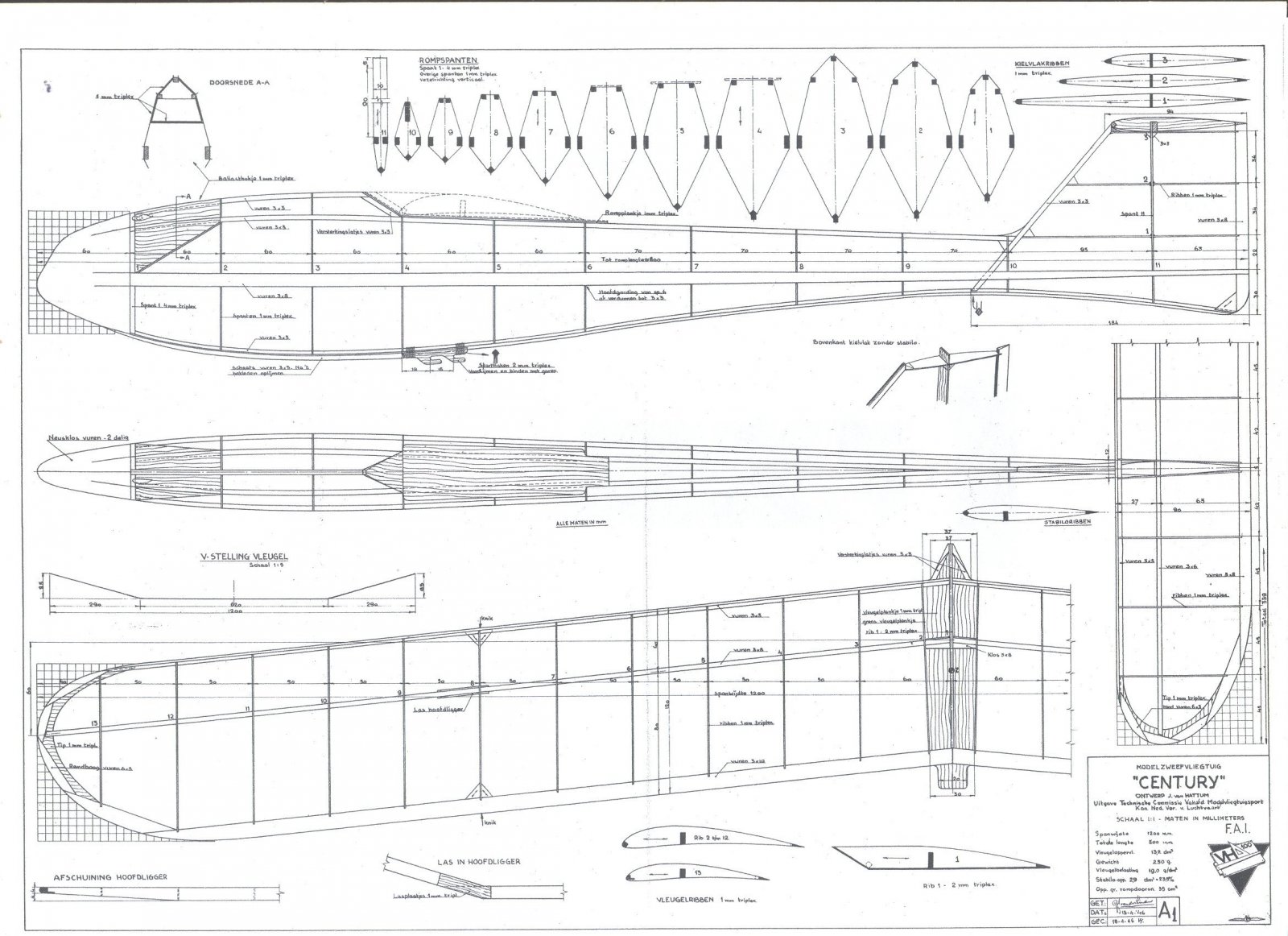

Century

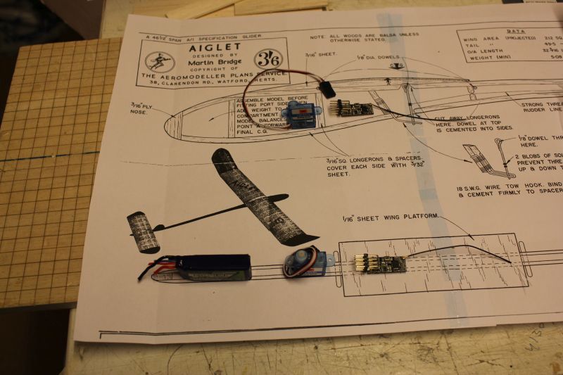

Leuk spul Arthur en met namen de Sirocco is erg leuk, zijn wel weer wat complexer dan bijv een Aiglet.
Even kijken hoe het gaat uitkomen en ja ziet er bruikbaar uit.
Weet het even niet meer, was van plan de Aiglet te bouwen maar met dat geklets over een single channel zender komt de Topsy ook weer boven drijven.
En dan ook nog een leuke video tegen komen van Towline gliders wordt het nog moeilijker want ook dat is leuk.

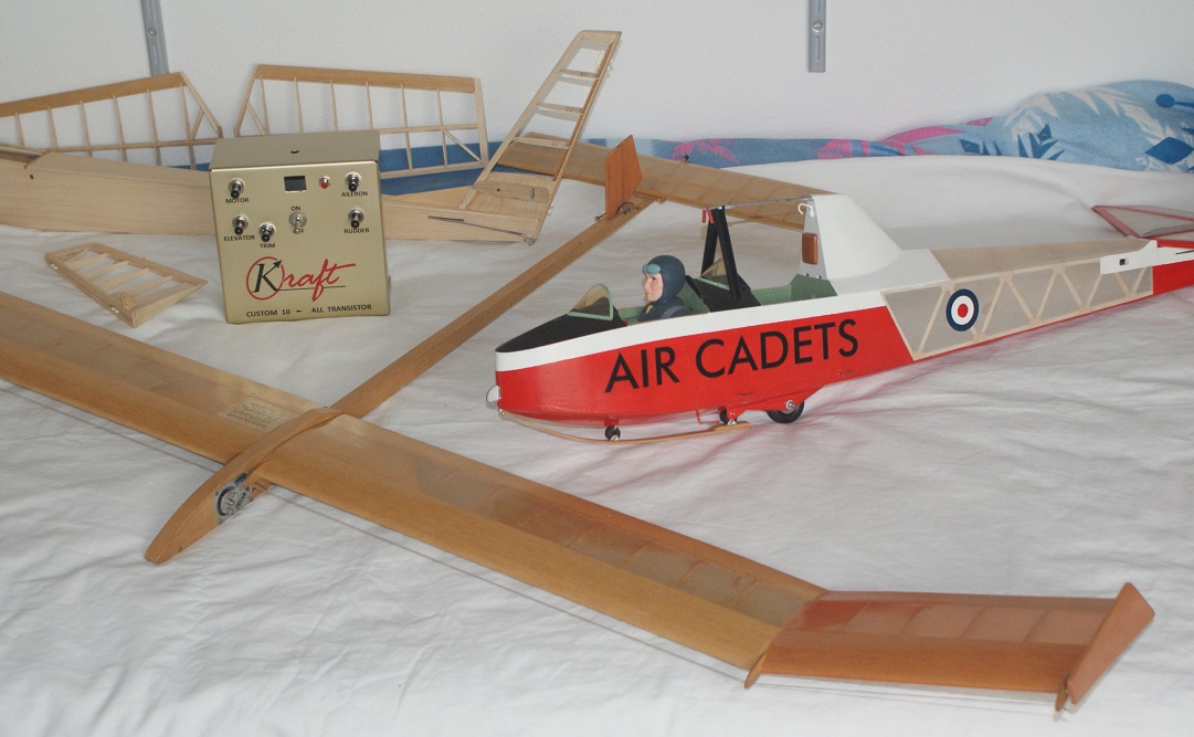

Maar terugkomend op de vraag, onderstaand achter de oude Menuk 3 de thans lopende projecten:
rechts het model van de Tandem Tutor in de beschildering zoals uit te gaan voeren op de full-size,
de Kraft replica (!) met daarachter de Hi-Fly (Graupner) welke z'n volledige Dr.Oetker behandeling nog moet ondergaan.................
