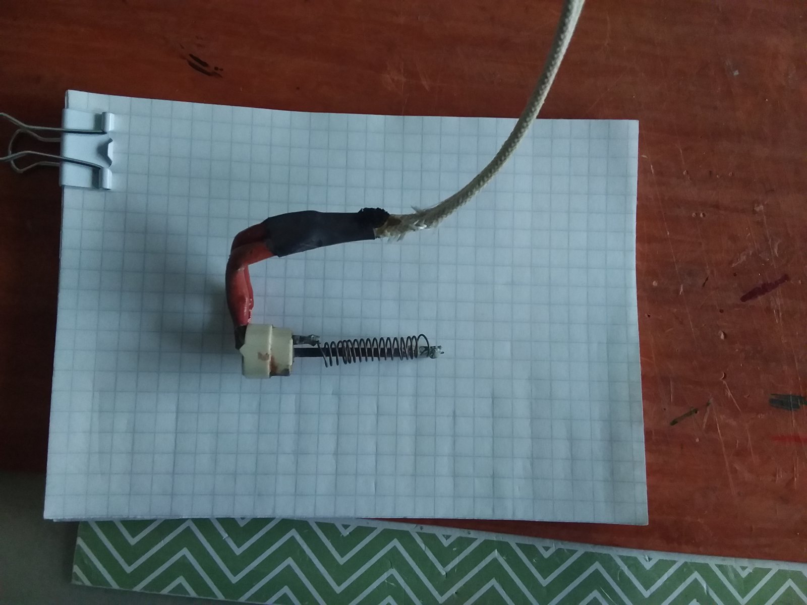

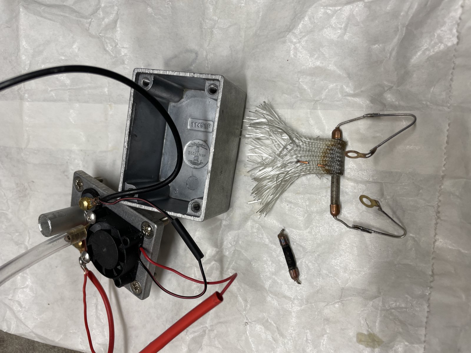

Zonet even gekeken. De gloeispiraal uit het kacheltje lijkt me een beetje te fors en wordt op 12 Volt bijna witgloeiend Trekt dan 4 A. Op 6 Volt gaat het beter.

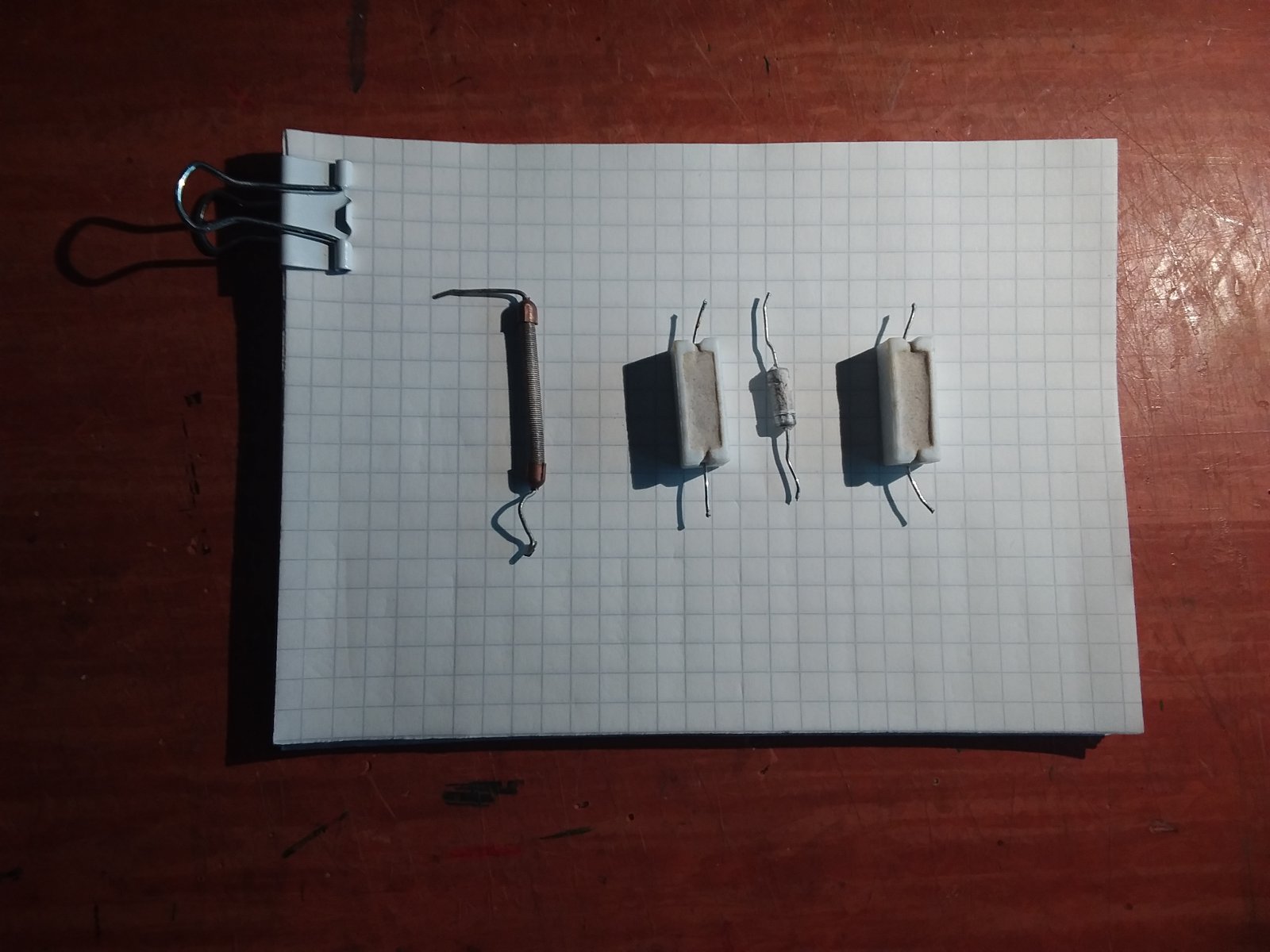

Verder nog een draadgewonden weerstand gevonden. Trekt op 12 V 0.6 A en wordt lekker heet. Er zijn ook nog 3x 47 Ohm weerstanden, waarvan ik er eentje heb uitgekleed. Trekken op 12 Volt 0,2 A.
Geen idee of ze heet genoeg worden, maar brand er de vinger wel aan. Kijk maar of het je iets lijkt. Plaatjes genomen op 5 mm papier. Gr. Klaas.

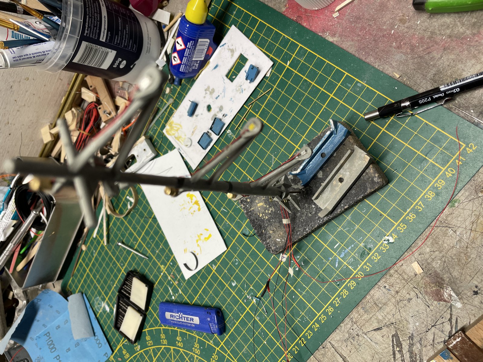

Wat ben ik blij Klaas, het is gelukt. Het draad warmteweerstandje meet ik 20 Ohm, gesoldeerd aan de pootjes, en het werkt! De rook iets minder, maar ik vind het geweldig. Hartelijke dank voor het toesturen. (Video YouTube volgt nog) Verder begonnen aan de mast, hiervoor het originele bij het pakket horende hout gebruikt, gezien de zwakke verbinding tussen de schoorstenen. Dat tussenstuk heb ik nieuw gemaakt van iets dikker hout. (verf roer latje) De mast uit messing buis maken wordt het te topzwaar vrees ik.

Mooi dat het werkt Albert. Kijk even uit dat het kale stukje draad van de weerstand niet doorbrandt. Zorg dat daar ook een stukje lont hangt. De mastkoker is een fragiel stukje. Om daar wat steun aan te geven heb ik de as waarop de mast draait doorgetrokken tot in de schoorstenen. In de BB schoorsteen één gat aan de binnenkant en in de SB schoorsteen twee gaten. Dan steek je het asje dwars door de SB schoorsteen, dan door mastkoker en mast tot in de BB schoorsteen. Bedenk nu dat dat bij jou niet gaat vanwege de rookkanalen. Of staat een van je schoorstenen nog los? Zwart geverfd valt het asje niet op. De verlichting heb ik bedraad met lakdraad uit een oud trafootje. In de BB schoorsteen een isolatiekousje getrokken en zo de bedrading naar binnen. Binnen een stukje veroboard met weerstanden en een groepsverdeling gevoed door een CTI multiswitch Ps4a. Gr. Klaas.
En nu maar hopen dat deze langer heel blijft Albert! Heb je het weekend weer goed besteed. Hier nog een plaatje met de lange as tussen de schoorstenen. Als ik me goed herinner afgetekend met een boortje in de mastkoker en dan tussen duim en wijsvinger draaien met de punt tegen de schoorstenen. Het asje valt net in de zwarte top. Kijk maar of het iets voor je is. Het is me al een paar keer overkomen dat ik de mast naar voren wegvaagde. Dank zij de stevige as alleen maar wat schade aan het mastkokertje en de houders van de achterstagen los van de mast. Aan de voorstag aan de bovenkant een veertje om alle verstaging strak te houden. Dat schiet los met een ongelukje vanaf die kant. Succes verder met de afbouw. Gr. Klaas.

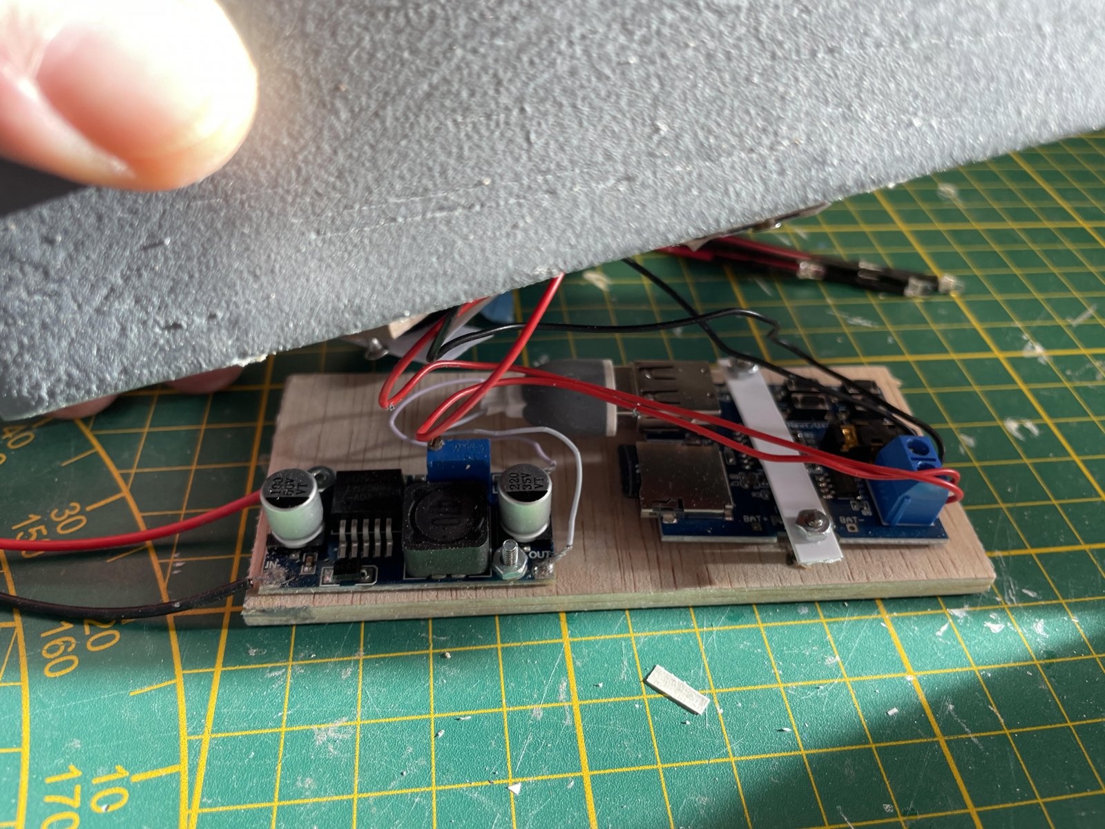

Verder even een test opstelling voor de opera van de machine kamer. Van 12V naar 5V en Mp3 op SD gezet. Geluid is van YouTube de Deutz 545. Ik kon geen mooi ruisloos langzaamloper werkspoor vinden . Maar deze klinkt goed. En het wordt al aardig druk in de bemanningsruimtes onder de brug:)

Mooi geluidje toch Albert. Je zou kunnen proberen om de voeding via een brugcel van je motorregelaar te halen. Aftakken van de motordraden. Dan heb je alleen geluid als de motor draait. Zo ben ik in mijn Bugsier 3 ook begonnen. Nadeel is dat met het variëren van het toerental de frequentie van het geluid niet "meeloopt". En eigenlijk zou je er twee setjes in moeten bouwen. In mijn coastertje had ik een oplaadbaar MP3 spelertje met daarin een SD kaartje, waarop Caterpillar geluid. Die zo geprogrammeerd dat die toerloos afspeelde. Nadeel was dat bij iedere vaarbeurt met geluid het ruim open moest om de MP3 speler te starten. Helaas wat bijgeluiden van de skatebaan op de video. Gr. Klaas.
