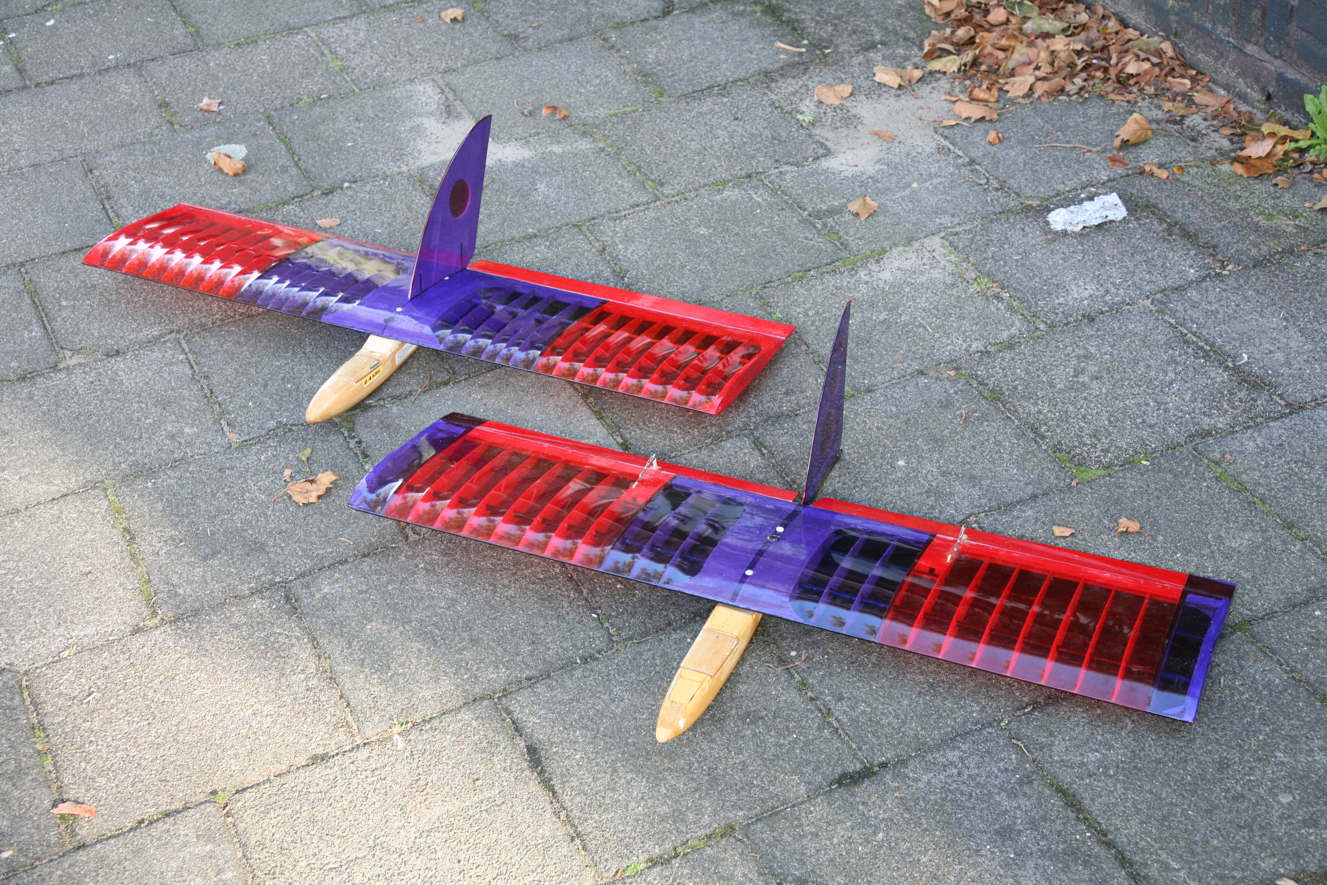

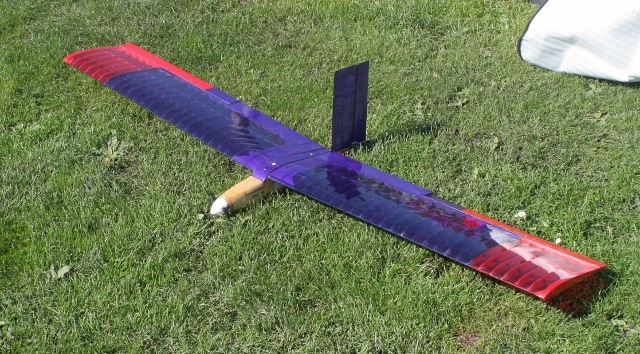

Met deze gegevens tekende ik in Google SketchUp een OFA met een spanwijdte van 1600 mm.
Deze spanwijdte is gegeven door het gebruik van SkyShark 7,8 mm CFK vliegerstokken die geleverd worden in de lengte van 800 mm.
De neuslijst is 3 mm CFK. Dit had eigenlijk 2,5 mm moeten zijn maar de 3 mm staf lag in het verkeerde vak en ik zag thuis pas dat ik de verkeerde diameter had gekregen. Onder het motto "Gaat het niet zoals het moet dan moet het maar zoals het gaat" is de neuslijst nu 3 mm.
Het profiel PW106 tekende ik op een koorde 250 mm. Bij al mijn profielen ga ik er vanuit dat de eindlijst niet op nul uitkomt. Het profiel teken ik dan c.a. 5 mm langer en houd de werkelijke koorde (hier 245 mm) aan op het model.
Eén van de vliegmaten waarvoor ik ook de onderdelen van een OFA freesde merkte op dat het profiel geen 8,9% maar slechts 7,6% dik is. Hoe ik deze fout heb kunnen maken heb ik niet kunnen achterhalen.
Ondanks de verschillen in het profiel vliegen beide modellen uitstkend. Het derde model dat ik freesde heeft wel de 8,9% profieldikte en de 2,5 mm neuslijst.
Het zou interessant zijn de modellen met elkaar te kunnen vergelijken.

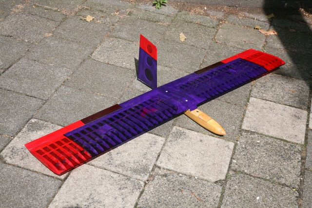

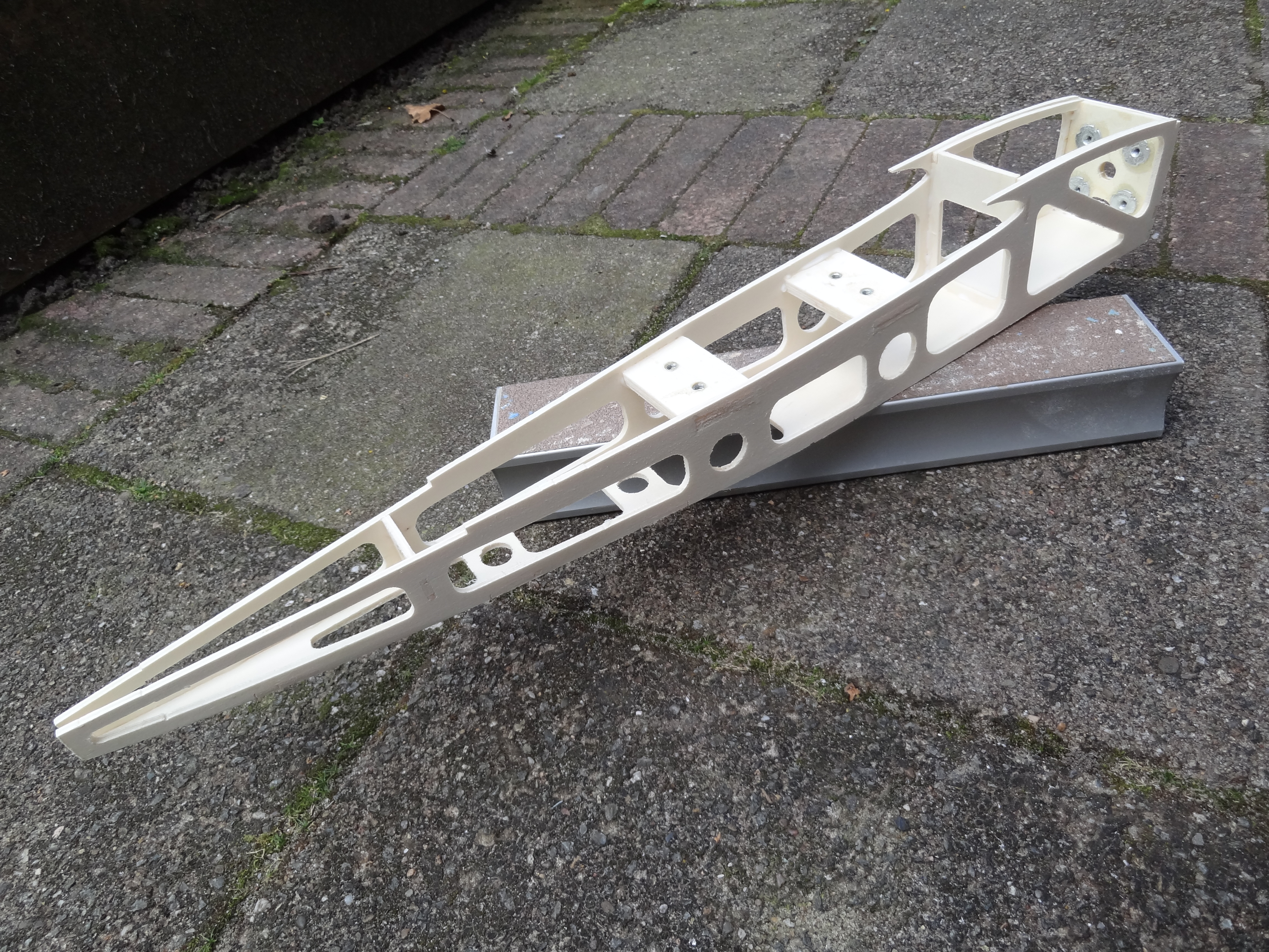

Om ook in het vlakke land te kunnen vliegen maakte ik bij de vleugel een motorromp. De motor bleek wel een handig hulpmiddel te zijn om bij afnemende wind het model weer omhoog te brengen. Tot op heden is de zweefromp niet gebruikt.
Modelgegevens:
Spanwijdte; 1600 mm, vleugeloppervlak; 40,4 dm2,
Vlieggewicht motoruitvoering;820 gram = 20,3 g/dm2, Zweefuitvoering; 710 gram,
Motor; Hype 28 - 780kV, Accu; Dymond 1200 mAh.

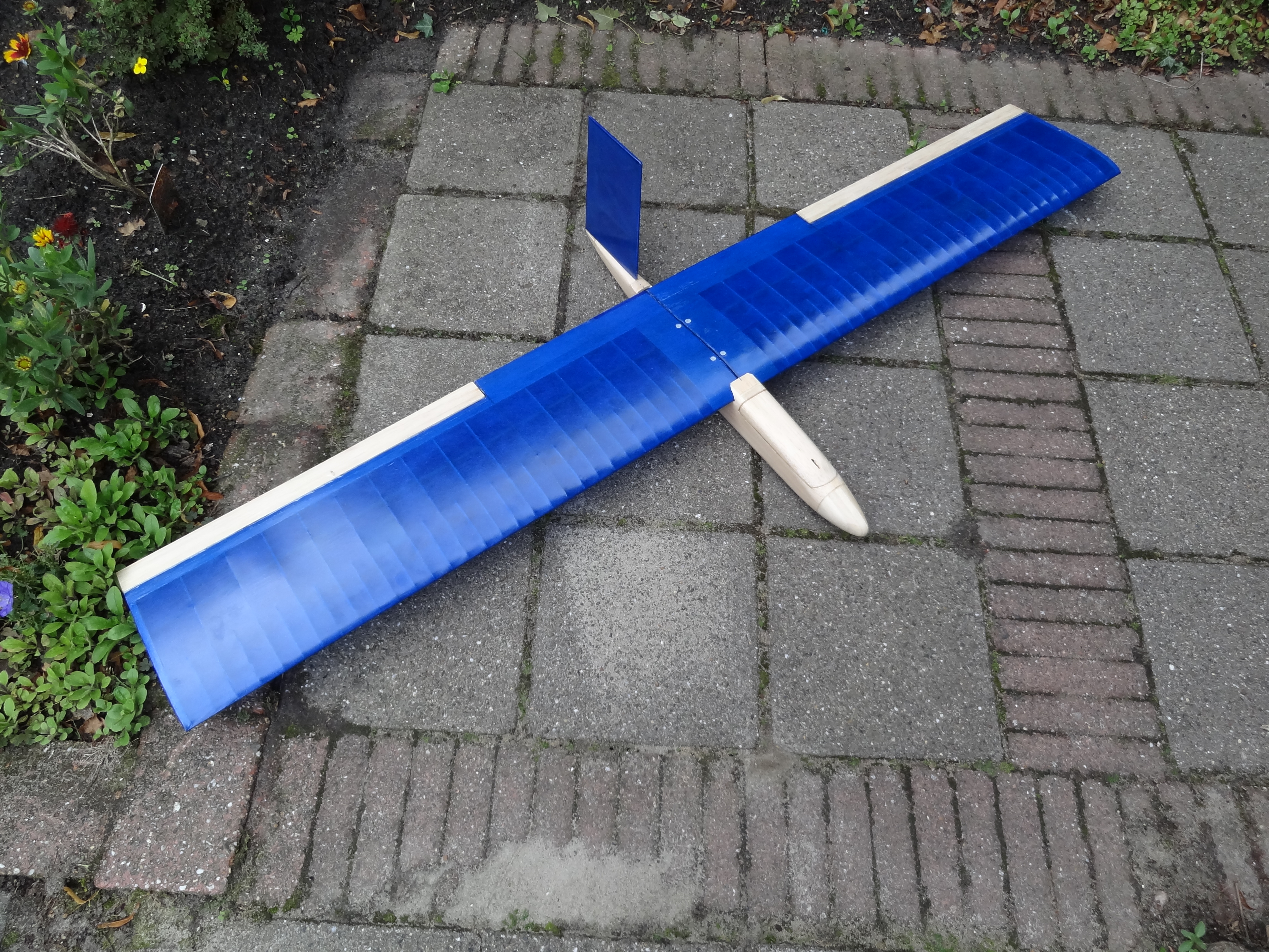

Na wat schetsjes kwam ik uit op een rechte plank van 1.50m met een koorde 245 en pw106
Toen werd ik door H gewezen op de One For All van EPP-fun: nagenoeg gelijk!
Dat was nu flauw en om een zeker verband tussen beide modellen aan te geven en in ieder geval de verwantschap niet te ontkennen noemde ik het model OFA. (als je epp en kitje wilt is de One for All geen slechte keus)
Fred zag hem op zijn maiden bij dik BF4 direct heel aardig vliegen en zijn verhaal staat hier boven.
De gevolgen: hij een elektrorompje, ik kon natuurlijk niet achterblijven en ook een elektrorompje.
Ik vond zijn kielvlak mooier en kenmerkender dus mijn eigen kielvlak weer gesloopt en die stijl: haakse voorkant en alles zo haaks mogelijk afgekapt heb ik teruggebracht op beide rompjes.
Ik vond 1 set vleugels op twee rompjes een beetje krap en omdat Fred een beetje valsgespeeld had;) ook een elektroset vleugels op 164 span gemaakt.
Wat opvalt is dat de OFA t.o.v. andere planken wat vergevingsgezinder is m.b.t. experimenteren met het zwaartepunt.
Hier de hellingzweefversie: 150 span: laatstelijk echt heel fijn gevlogen aan de Noord-Franse kust en voldoet uitstekend en volledig aan de verwachtingen.

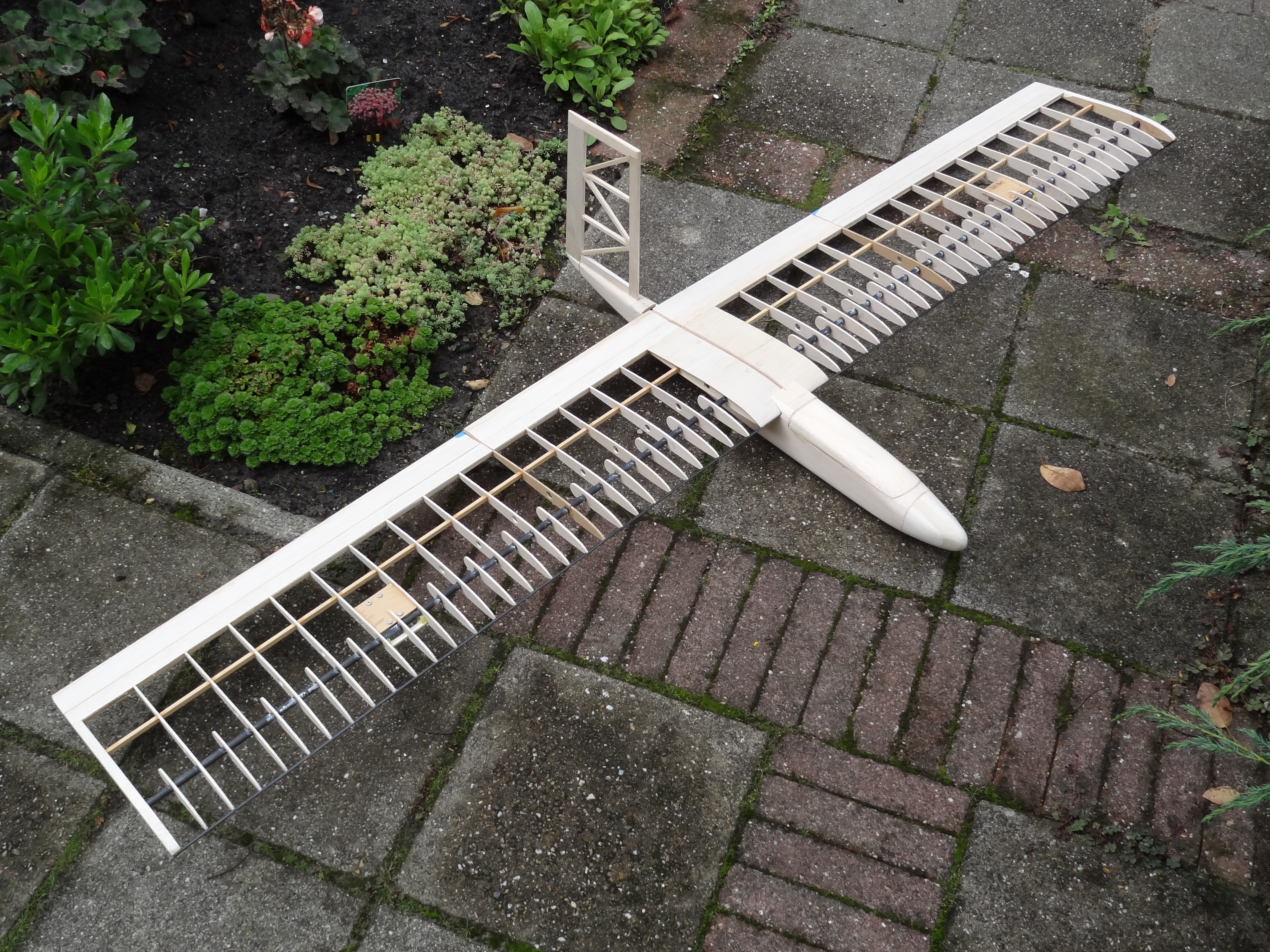

Op mijn freesbankje heb ik nu de onderdelen voor drie OFA's geproduceerd. Alle drie met de zelfde spanwijdte en de zelfde SkyShark 400 liggers.
De eerste voor mijzelf met het te dunne profiel en de 3 mm neuslijst. De bekleding Micafilm.
De tweede voor vriend-H met het dunne profiel en een 2,5 mm neuslijst. De bekleding Oracover.
De derde voor vriend-F met het juiste profiel PW 106 met 2,5 mm neuslijst. Van deze versie is mij niet bekend hoe deze is bekleed en of die inmiddels vliegt.
Het zou interessant zijn de drie OFA's eens te vergelijken.

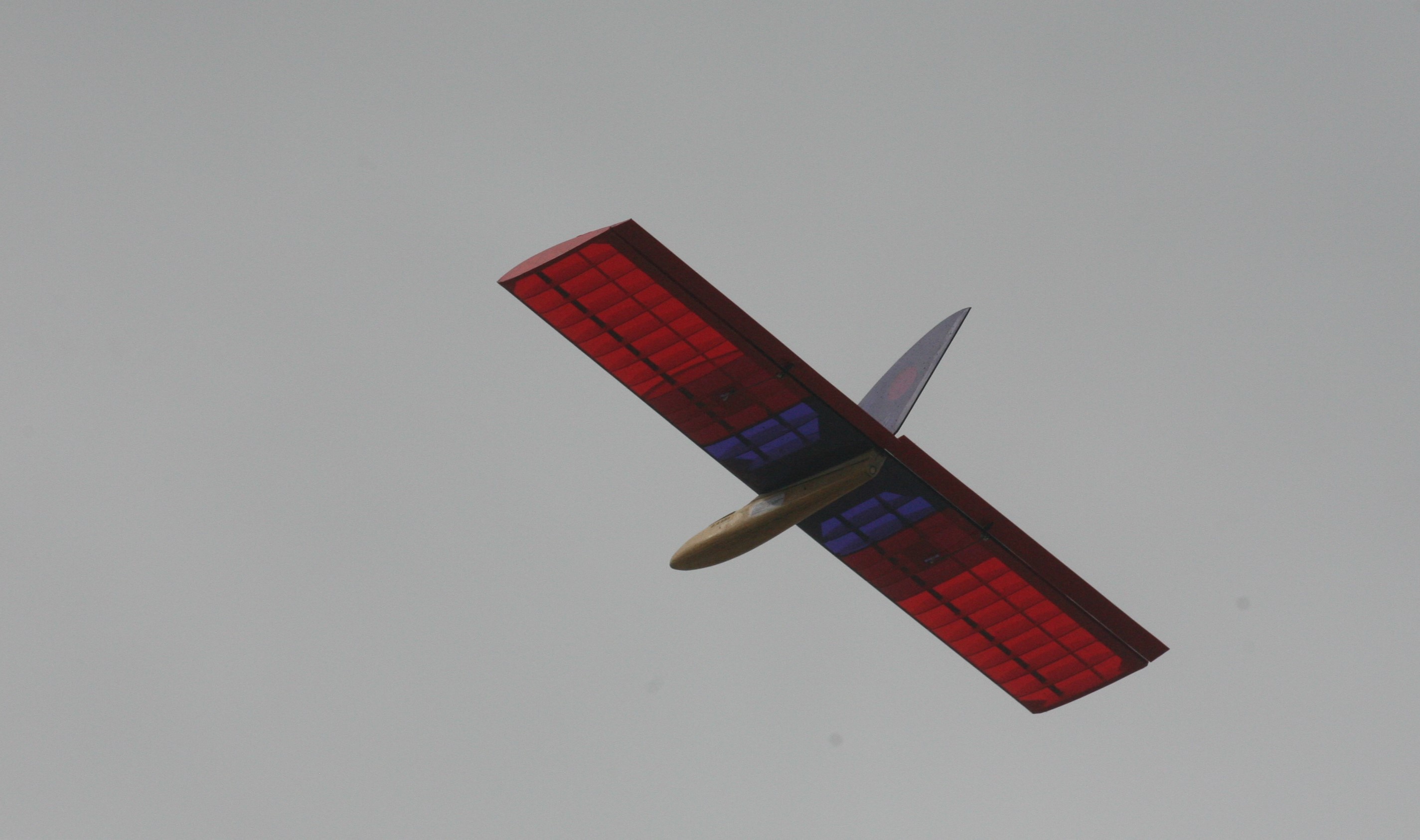

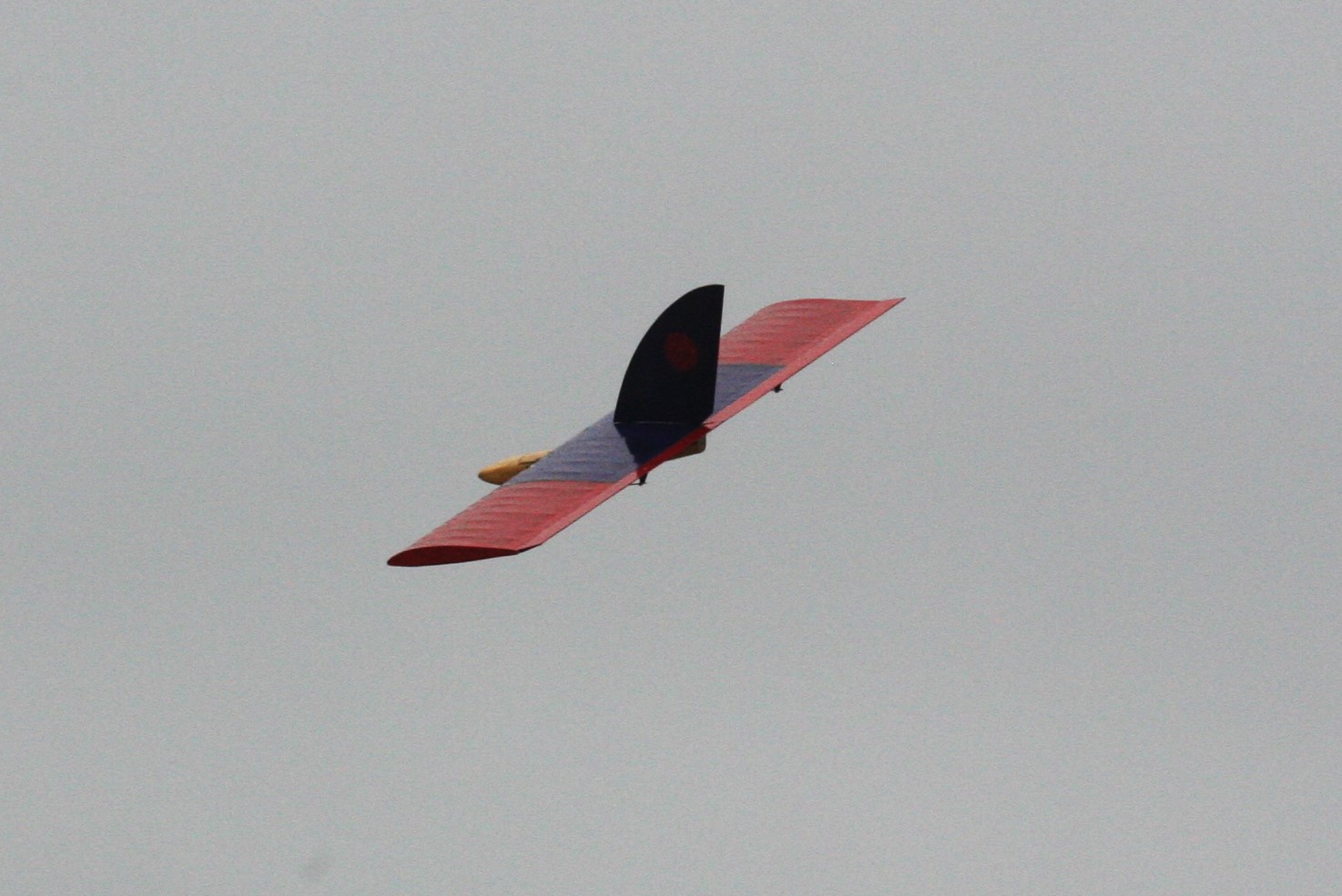

Eindelijk vandaag weer een beetje hellingweer aan de Maasvlakte.
Windkracht 5 was wel pittig voor een eerste vlucht maar het moest maar.
mijn tweede Snowboot dus: vloog direct ok geen enkele wijziging of afstelling gedaan; heerlijk mee gevlogen.
full
full
Inmiddels heb ik mijn eerste Snowboot (uit de eerste posting de rood witte , een facelift gegeven: daar komt nog wel een plaatje van.
Vloog ook vandaag en ook prima.
Ook mijn OFA en mijn Aeshna gevlogen: gewoon een paar uur heel lekker en ongekompliceert gevlogen.
Ook mijn beide vliegmaten H. en F. hadden het naar hun zin volgens mij: wel een ''midair'' van 3 modellen tegelijk gehad maar zonder schade en allen gewoon doorgevlogen. (een OFA met een OFA en een RidgeRunt)
NB: net windkracht 5 en wij vlogen allemaal met kleine modellen met vleugelbelastingen tussen de 16gr en 25 gr)

De OFA-M was goed te beheersen en kon soms even zonder stuurcommando's te vliegen. Op de trim erg gevoelig één klik Down was het verschil tussen een strak vluchtbeeld of een lange boog eindigend in een overtrekje waarna een onmiddellijk herstel en de boogvlucht weer opnieuw een aanvang nam. De boog was zeker meer dan 30 m lang. Te lang om het als wipkippen te beoordelen. Het totale vluchtbeeld is rustiger dan met de scharnieren aan de bovenkant.
De roer uitslagen zijn nu te klein om een looping of een rol te kunnen maken. Boven in een kleine looping, zonder aanduiken, valt de OFA er uit. De rol is zo traag dat zeker 50 m hoogte is verloren voor dat de rol voltooid is en eindigd in een duikvlucht. Voorlopig heb ik geen behoefte de roeruitslagen te vergroten.
Het gedeelde rolroer is zeker een verbetering. Het roer is vandaag niet in het scharnier verplaatst, ondanks dat de vleugel bij het uit een duikvlucht komen zichtbaar verboog.
In de bocht haakt de OFA zichtbaar. Is het mogelijk om bij een plank rolroerdifferentiatie toe te passen?
Fred
Ik heb op meerdere vleugels differentiëren ingesteld omdat ik sterke up of down reactie had bij alleen rol input.
Als hij dat nu niet heeft ga je dat wel krijgen als je differentiëert
Justus,
Bedankt voor de reactie.
Zoals ik al schreef zijn mijn roeruitslagen minimaal. Bij normale stuurcommando's zijn de bochten goed beheersbaar. Rol- en wat hoogte erbij geeft nauwelijks hoogte verlies. Grotere rol uitslagen geven ook een heftiger down reactie als geen hoogte wordt bij gegeven.
Het haken is te zien maar niet dramatisch. We houden het maar zoals het is.
Experimenteren met de roeruitslagen als op de helling blijkt dat het niet prettig vliegt kan altijd nog.
Fred
nieuwste uitbreiding van mijn Snowboot familie.
Zoals besproken in het theorie-forum een versie met symetrisch profiel (s-slag door de elevon).
Dit is dus de meest rechtse op het ''groepsportret met herfstbladeren''
Hoop zo snel mogelijk een vliegbericht te kunnen plaatsen.
