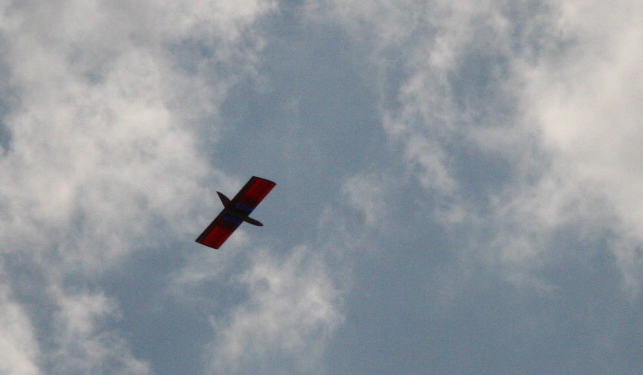

Alhoewel ik niet de indruk heb dat dit draadje lijdt aan overmatige belangstelling blijf ik toch volhouden. Afgelopen week zijn we met een klein ploegje op de Cap Blanc Nez geweest. één opmerking mijnerzijds behoeft correctie: de Snowboot handhaaft zich uitstekend bij meer dan BF6 (gemeten BF6.5) @houtjesplakker en ik blijven onverminderd enthousiast voor de Snowboot: ik heb geweldig genoten, helaas heeft mijn oude Snowboot een volle duik op het rotspad niet overleeft. Vleugel eenvoudige schade maar romp beyond repair. Ik heb nog een rompje liggen, dus dat komt in een paar dagen goed. Vriend Nico (zonder voorafgaande hellingervaring) vloog zeer verdienstelijk onder deze omstandigheden met mijn tweede, aan hem uitgeleende Snowboot. Inmiddels volgende plannen: oude Snowboot wordt gerepareerd maar ik laat het idee van vin op een sticky varen: wordt gewoon weer een rugvin. Ik bouw nog een versie met PW109 Blijft voor ons toch een raadsel dat deze eenvoudige kistjes: weinig materiaal, weinig kosten, weinig ‘’Bau-aufwand’’, geringe kwetsbaarheid, makkelijker te vliegen dan men denkt en goed repareerbaar zo weinig belangstelling kennen. Snowboot II in de handen van Nico op een 70mtr hoog BF6

: maar terecht en helemaal waar Ik wilde aangeven dat we gevlogen hebben bij Equihen plage (dinsdag werd de Cap gesloten) waar het snel opliep van 5BF naar 6BF. Woensdag op de cap begon het spelletje met net 6BF maar liep in de loop van de dag op naar, tja hoe noem je dat dan, geen 7 maar hoog in de 6BF. Mijn Snowboot was toen al out of order maar Hans en Nico vlogen toen wel en succesvol.
