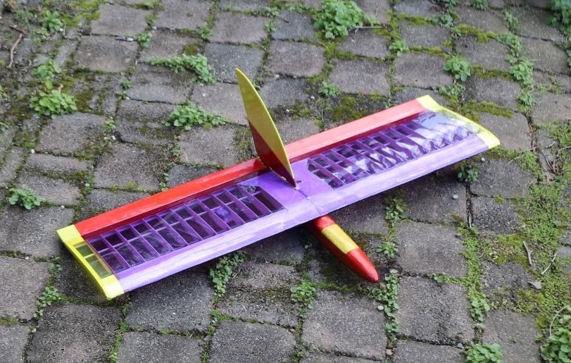

    De site van Sebald modelbouw uitvoerig bekeken en het ziet er naar mijn smaak heel goed en overtuigend uit (ook maken ze erg mooie filmpjes).
    Ik begrijp niet dat iedereen alleen maar die Weasels en Alula's koopt.
    Zeker een inspiratie en het heeft me ook weer aan het denken gezet.

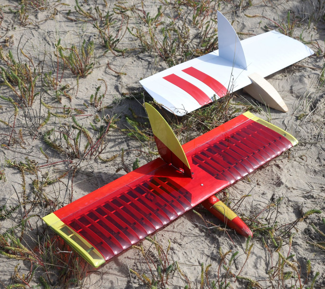

    Inmiddels heb ik nog een Snowboot met PW106 geproduceerd en eindelijk de gelegenheid gehad om hem in te vliegen.
    Vriend Hans had inmiddels een klassieke Snowboot gebouwd maar met de vleugelconstructie zoals ik die tot nu ook deed: centrale koolbuis ligger en koolbuis neusliggertje.
    Mijn Snowboot versie's leken altijd wat efficienter dan de zijne en de gedachte was dat naast mijn kleinere rompen het niet onderbroken vleugeloppervlak daar debet aan was.
    Bij deze dus het ''gesamtportret''
    Eerste vluchten: beiden vlogen op zich goed, mijn PW106 versie duidelijk wat sneller maar deze was ook wat zwaarder.
    Echter bij echt kritische beschouwing waren we allebei niet helemaal overtuigd.
    Zoals we wel weten heeft het vliegen aan de Maasvlakte zo zijn beperkingen en het gevoel was dat het onder deze omstandigheden toch niet helemaal uit de verf kwam: we hadden wat hogere verwachtingen.
    Eigenlijk kwamen we beiden tot de conclusie dat het inzakken van de bekleding en daardoor de profielvervorming aan de neus hier een oorzaak kan zijn.
    Mijn PW106 versie had soms de neiging te ondersnijden en bij pogingen langzaam te vliegen (landing ) is hij soms verradelijk onstabiel.
    Nu zat ik al op deze lijn: oa door een oud artikel van Peter Wick heb ik nu een Snowboot met PW1211 op stapel staan die èn lichter èn met een Dbox indekking zal worden gemaakt.
    Dus beiden hebben we nu de Snowboots onderhanden: de mijne heb ik nu gemodificeerd met een eenzijdige neusindekking van 5cm en is klaar voor een nieuwe test.
    Hoop spoedig verslag te kunnen doen van de volgende ronde.

    Het leukste aan de modelsport is toch wel het experiment. Als ik beide modellen zo bezie, zou ik verwachten dat de onderste wat beter vliegt. Redenen:
    • ranker en langer rompje (lood zo ver mogelijk naar voren?) en
    • vertical stab verder naar achteren voor meer stabiliteit.
    Is de onderste met PW109 profiel? Is het trouwens geen PW106 airfoil?
    PS Voor PW1211 beveelt PW aan: "The hinge should be on the underside!". Ik weet niet of dat ook geldt voor de PW109....
    Laatst bewerkt: 13 mrt 2020

    @Peter Den,
    Ik vind ze altijd leuke die snowboot en varianten. Zowiezo zijn eigen constructies vaak erg leuk.
    Alleen de vraag waarom zoveel (echt niet iedereen hoor) Alula's en in mindere mate Weasel koopt is omdat ze gewoon erg goed vliegen en ook nog eens tegen een stootje kunnen.
    In het algemeen is het wel zo dat vliegende planken heel erg gevoelig zijn voor zwaartepuntsligging.
    Te ver naar voren maakt ze sompig en bij de landing gaan ze dolfijnen, of pompen.
    Te ver naar achteren en je vliegt zo op je rug verder.
    Ik kan me ook voorstellen dat elevons met wat meer koorde beter kan zijn, je zit wel heel erg in het laatste dikke stuk grenslaag te roeren.

    :rolleyes: gecorrigeerd: PW106
    Ja, tot voor kort hechte ik hier niet zo veel waarde aan en vond het te lelijk, maar na herlezing van een betoog van PW ben ik om: de PW1211 versie gaat inderdaad met hinge aan de onderzijde worden.
    De onderste is inderdaad de mijne met PW106.
    Let wel, het is wel de zwaarste en binnen dit draadje vind je ook dat ik van een verder naar achteren vin op een stick ben afgestapt, geen betere stabiliteit geconstateerd.
    Dit is juist, maar de originele Snowboot is naar verhouding toch wel wat toleranter dan gemiddeld.

    @Peter ik vermoed dat je PW106-versie zonder al te veel brekerij nog wel te verbeteren is:
    • plaatsing CG (zo ver als nog vliegbaar naar achter),
    • totaalgewicht reduceren
    • hinge aan onderzijde
    • servo's en lood zo ver mogelijk naar voren
    PS 't Is erg mooi model geworden. Ziet er gestroomlijnd uit en je hebt duidelijk tijd en aandacht aan de covering besteed (verschillende kleur-accenten).
    Laatst bewerkt: 14 mrt 2020

    8mm is overgedimensioneerd (mijn Snowboots hebben dit echter wel tot op heden maar daar stap ik van af)
    6mm is voldoende, mooi is Skyshark stokjes 7mm, maar echt niet nodig.
    Een verder niet ondersteunde voorlijst van carbon 3mm is constructief prima, maar om aerodynamische rede stap ik daar nu van af.
    Dat ga ik niet doen: ik hoop dat het indekken van de voorlijst een duidelijke verbetering is, gewicht verminderen zal weinig opbrengen en bewaar ik voor een nieuwe kist.
    Hinge onderzijde dito.
    Lood ver naar voren is al zo maar ga ik niet gekker maken: ben ik niet overspannen over.
    Servo's naar voren: bewaar ik ook voor de nieuwe: gaat wel substantieel uitmaken ben ik bang.
    Voorlopig zet ik mijn interesse op de komende PW1211 versie met inderdaad alles hier vermeld.
    Thnx voor het compliment, ik sta nu niet bekend als een erg zorgvuldige bouwer: in close up valt het waarschijnlijk wel tegen;)
    En de kleuren: daar zit toch niet al te veel filosofie achter ben ik bang: na de ingreep ziet de PW106 er nu ineens zo uit:
