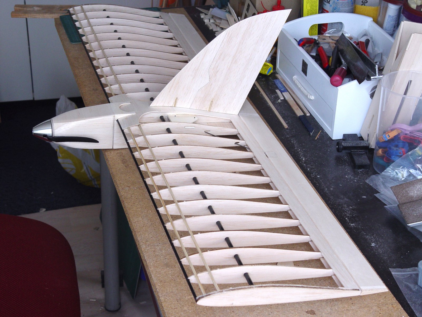

    Work in Progress:

    Prachtig! Eigenlijk te mooi om te motoriseren.

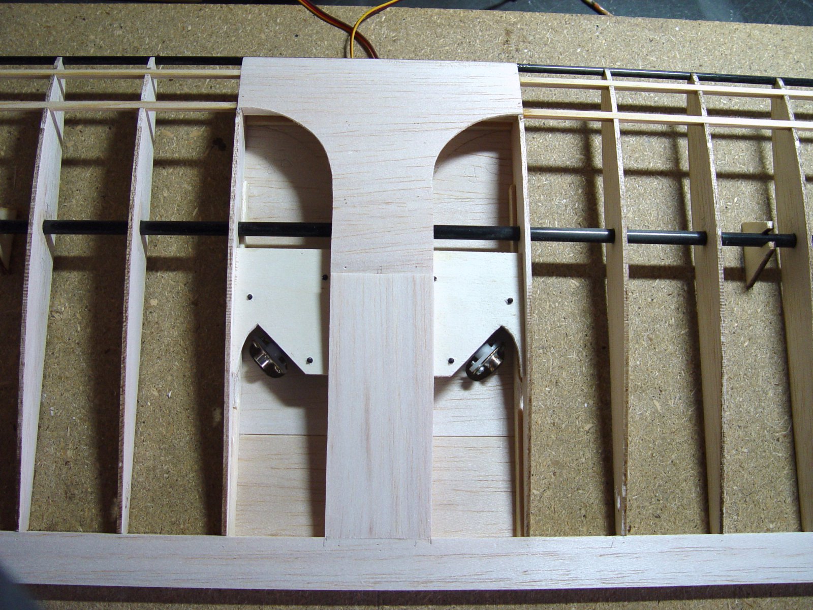

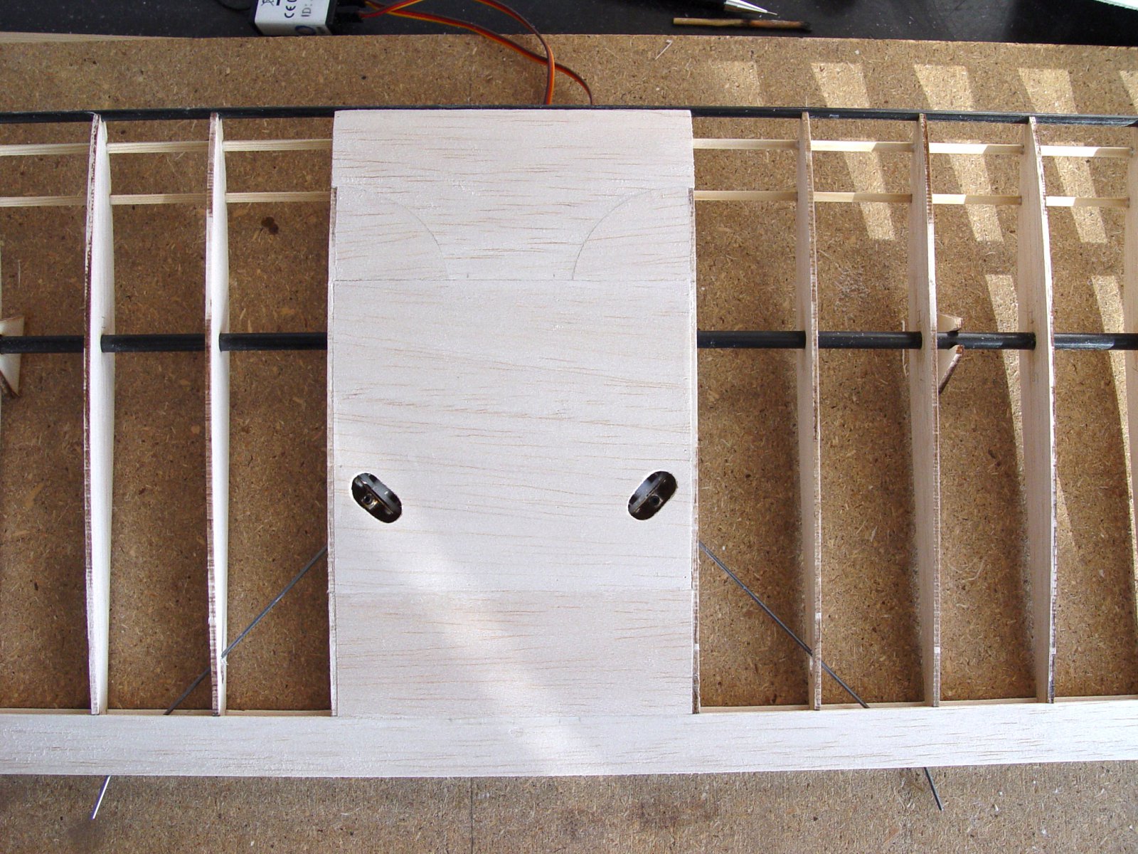

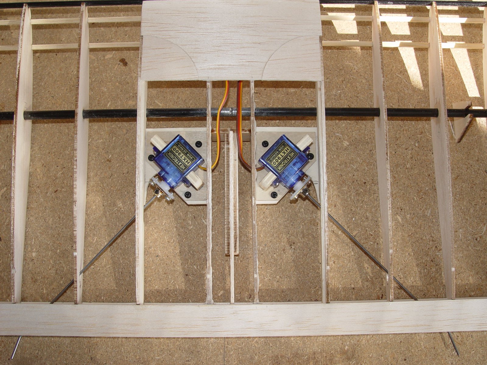

    Even maar een plaatje van de servo's met het eigenbouw rds-systeem:
    Want straks zie je ze niet meer:
    Alleen een klein beetje vanaf de bovenkant:
    Het is allemaal niet zo uitgekomen als hoe ik het oorspronkelijk bedacht had. De servo-positie had één rib verder naar buiten gemoeten, dan had ik (misschien) de servo plus torsiestang er als één geheel in kunnen schuiven. En ik had eerst een ander soort koppeling bedacht, zoals ik vroeger al eens in een electro-jet ingebouwd heb:
    Die constructie kreeg ik er bij de Snowboot niet ingebouwd, waarna ik mijn toevlucht heb gezocht tot de methode die je nu ziet, klembusjes op een stukje messingplaat gesoldeerd en met twee schroefjes aan een ingekort servo-armpje gemonteerd. Nadeel is dat e.e.a. meer ruimte nodig heeft, vandaar de gaten in de beplanking (ook om de stelschroeven te kunnen bereiken, zodat ik de torsiestangen er op een later moment van buitenaf in kan schuiven).

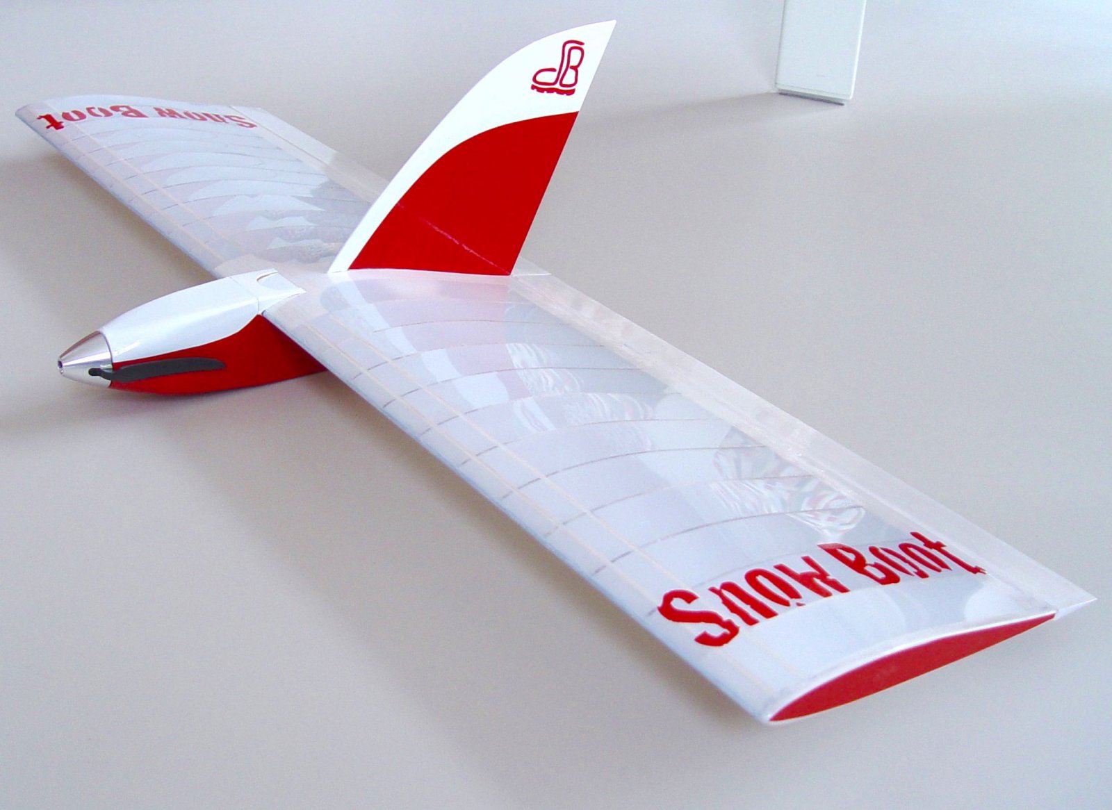

    Snowboot ARTC:
    houtjesplakker en eric_laermans vinden dit leuk.
  14. Peter Den
    Peter Den The First Aviators
    Lid geworden:
    2 dec 2005
    Berichten:
    1.497
    Locatie:
    Voorburg
    @max z Mooi man mijn complimenten, maar wat betekent ARTC?
