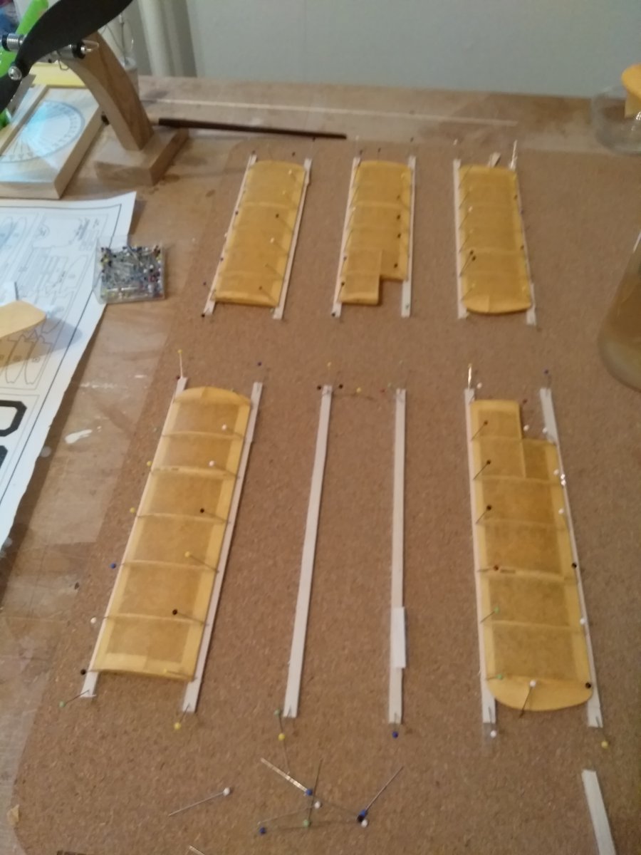

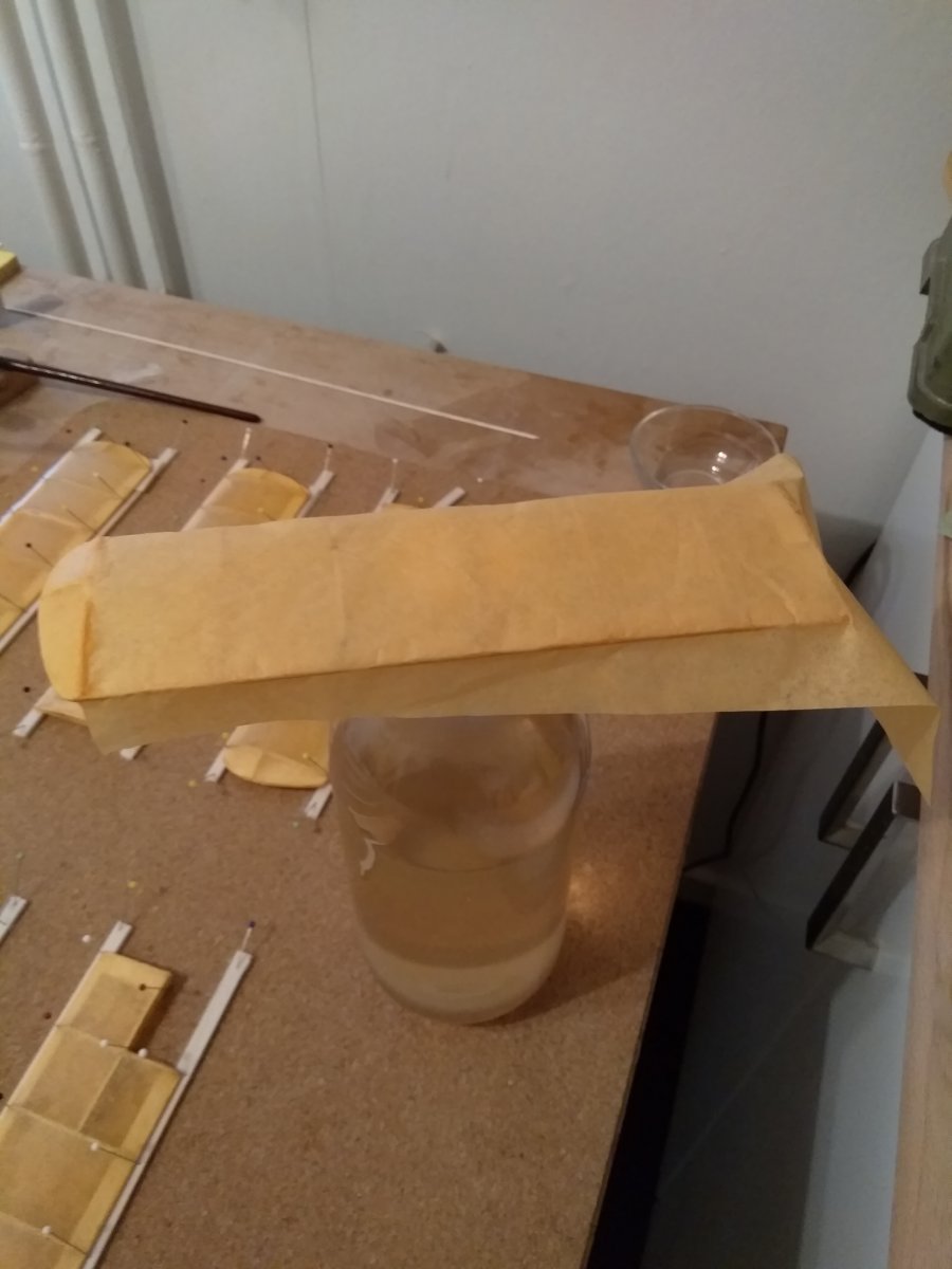

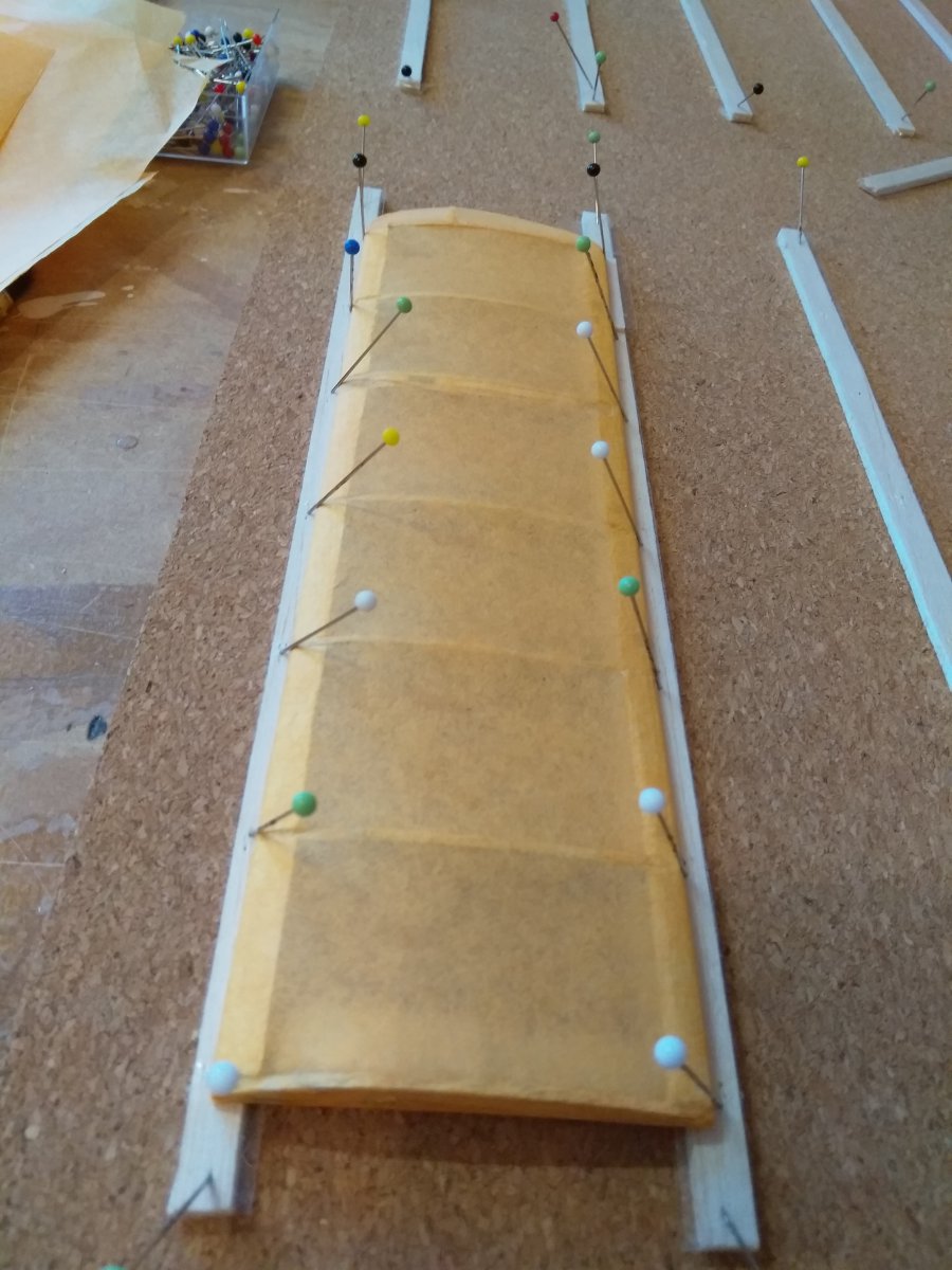

    Vanochtend zag ik op enkele vleugels een paar kleine oneffenheden.
    Nu kun je twee dingen doen: negeren of opnieuw.
    Opnieuw dus.
    Ik weet wat de oorzaak was en heb mijn methode van tissue aanbrengen gewijzigd.
    Na het insprayen met alcohol was de tissue al strak en vetrouw ik er nu op dat het goed gaat komen.
    Het vleugeltje op de spanlak fles moet nog verder worden behandeld en ingesprayed met alcohol.Daarna lakken.

    Zolang de reden weet is het een goede beslissing opnieuw te doen. Weet je de oorzaak niet is het vaak zonde van het tissue.

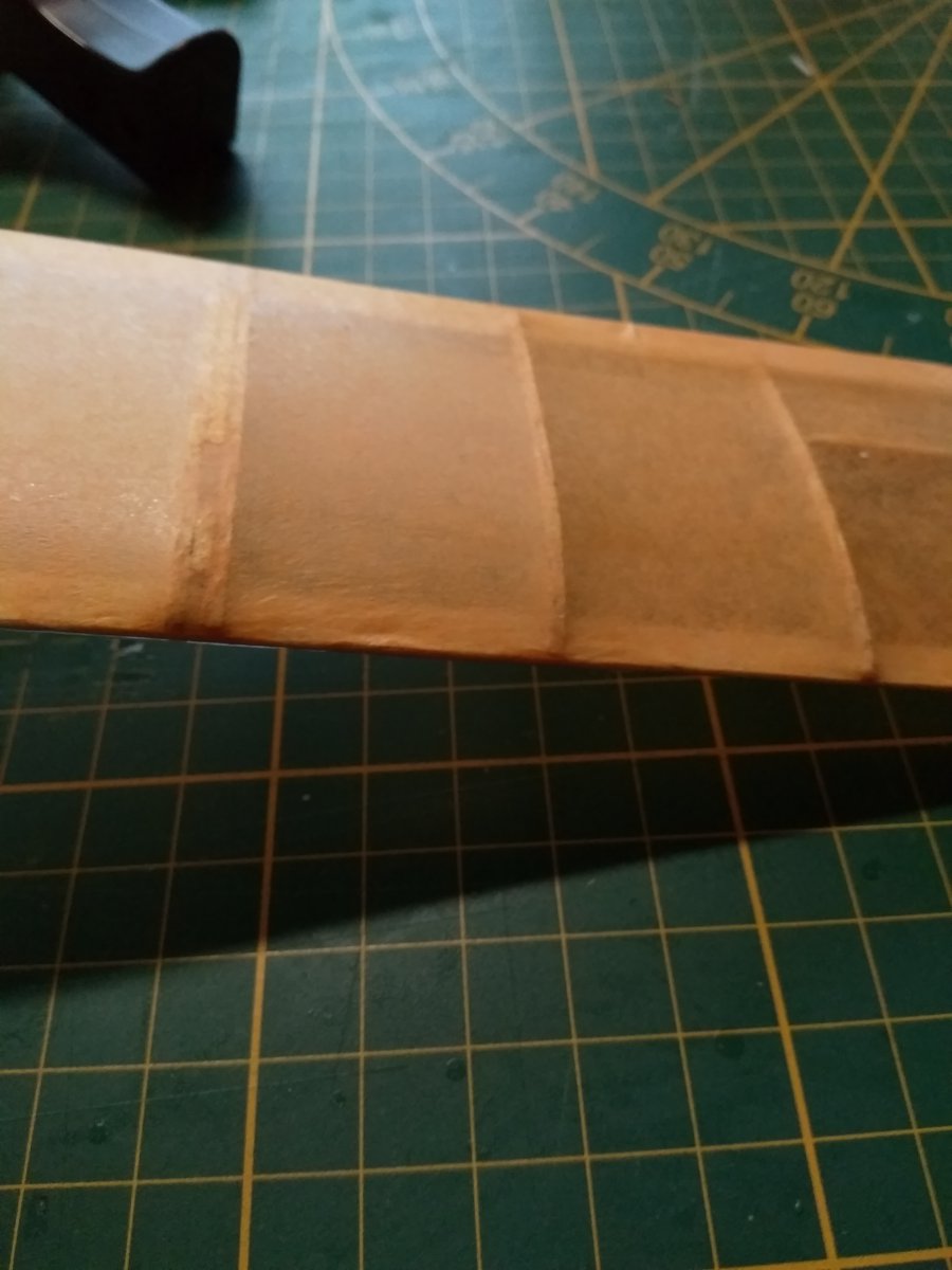

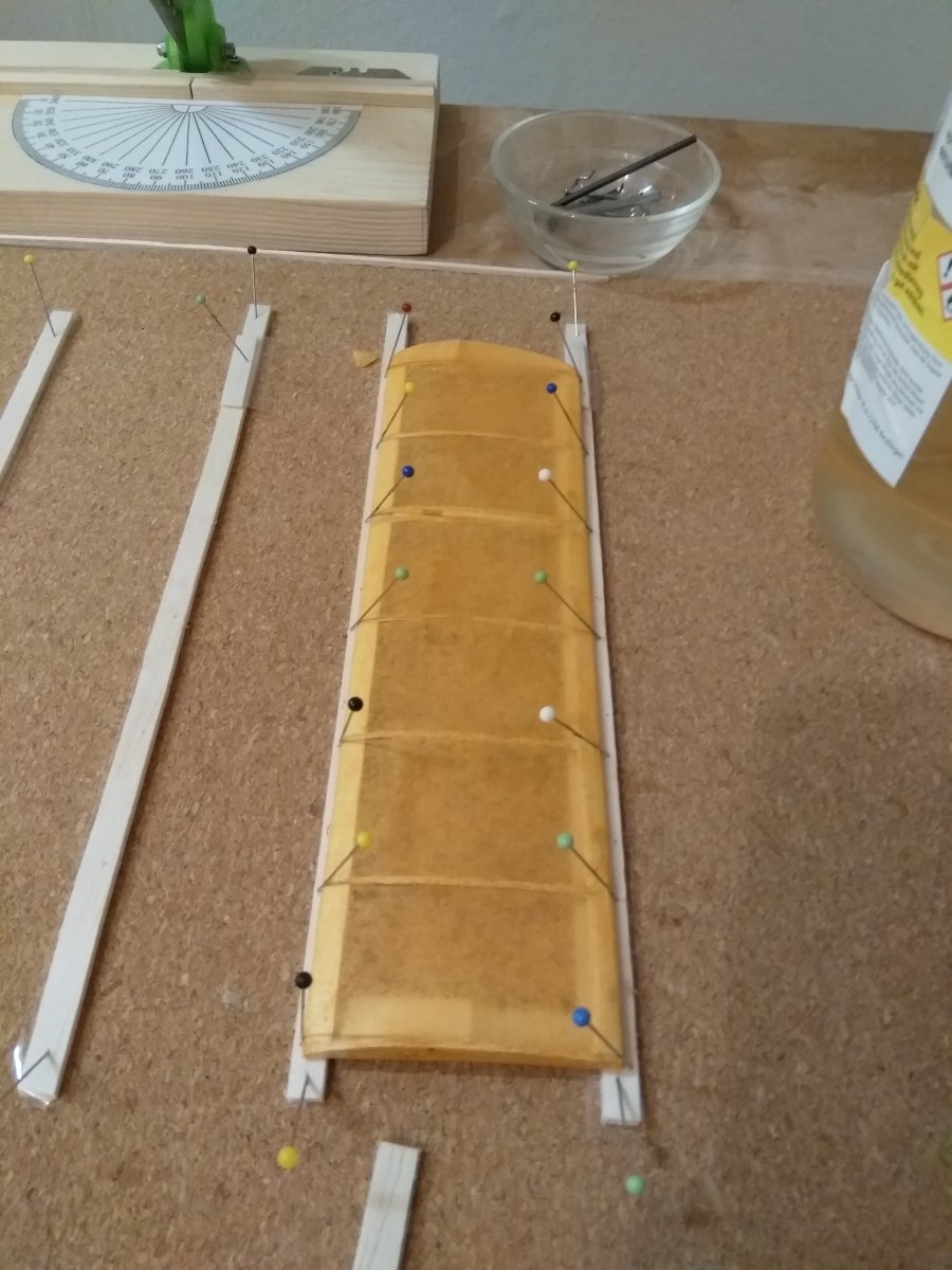

    Ik heb besloten om al het tissue weer te verwijderen.
    Zie foto's waarom.
    Ik vermoed dat dit ontstaat door het niet in alle richtingen krimpende effect van tissue en het verschil in hoogte tussen de rib en de neuslijst.
    Ik denk dit op te kunnen lossen door tussen de ribjes een verhoogde neuslijst aan te brengen.
    Het meer gewicht moet ik op de koop toe nemen. IMG_20201102_154823.jpg IMG_20201102_154816.jpg

    O ja die platte neuslijsten zijn een drama. Gewoon volgende kit vervangen door een vierkante die je aan de voorkant in profiel schuurt.

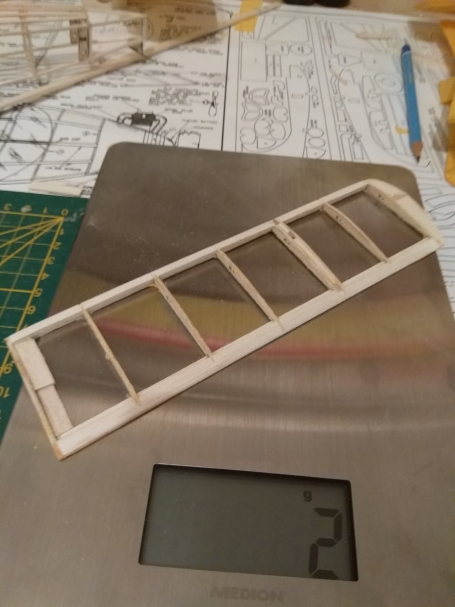

    Heb het tissue verwijderd en de neus en achterlijst opgedikt.
    Mijn weegschaal, meet per gram, kan de gewichtstoename niet registreren.
    Blijf dus onder de 1 gram toename per vleugeltje.
    Kan ermee leven.
    Onderste foto's(klein)is voor en de bovenste na de aanpassingen.

    Er zijn goedkope juweliers weegschalen. Nauwkeurig tot 0.00 gram. Ideaal voor dit soort dingen.

    Dit verschijnsel is mij vaker overkomen, ook met andere soorten neuslijsten. Vaak zag ik het bij de wortelrib.
    Soms lukte het om de kreukels weg te werken met zeer plaatselijk (spaarzaam) aangebrachte, spanlak tussen de kreukels. Hierbij ook de aanbeveling om het eindresultaat een nachtje af te wachten.

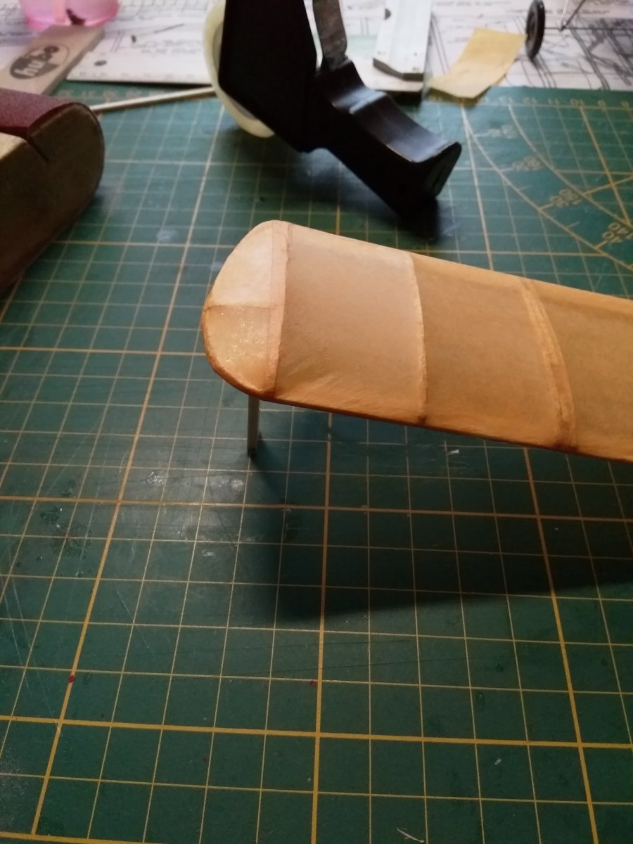

    Het opdikken van de neuslijst en achterlijst lijkt zinvol te zijn.
    Alleen met alcohol ingesprayed heb ik dit resultaat.
    Nu las ik, op de site van Mike Stuart, dat je voor het aflakken geen enkel plooitje meer mag zien.
    Hij brengt er geen spanlak op maar alleen een soort transpante lak.
    In mijn jeugdjaren gebruikte ik altijd spanlak van Frencken.
    Dit was een geweldige spanlak.
    Superstrak en altijd zonder plooien.
    Resultaat tot nu toe: IMG_20201103_143306.jpg

    Lijkt goed te gaan.
    Spanlak aangebracht en zo ziet het er nu uit.
