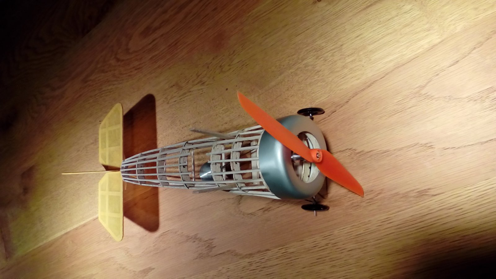

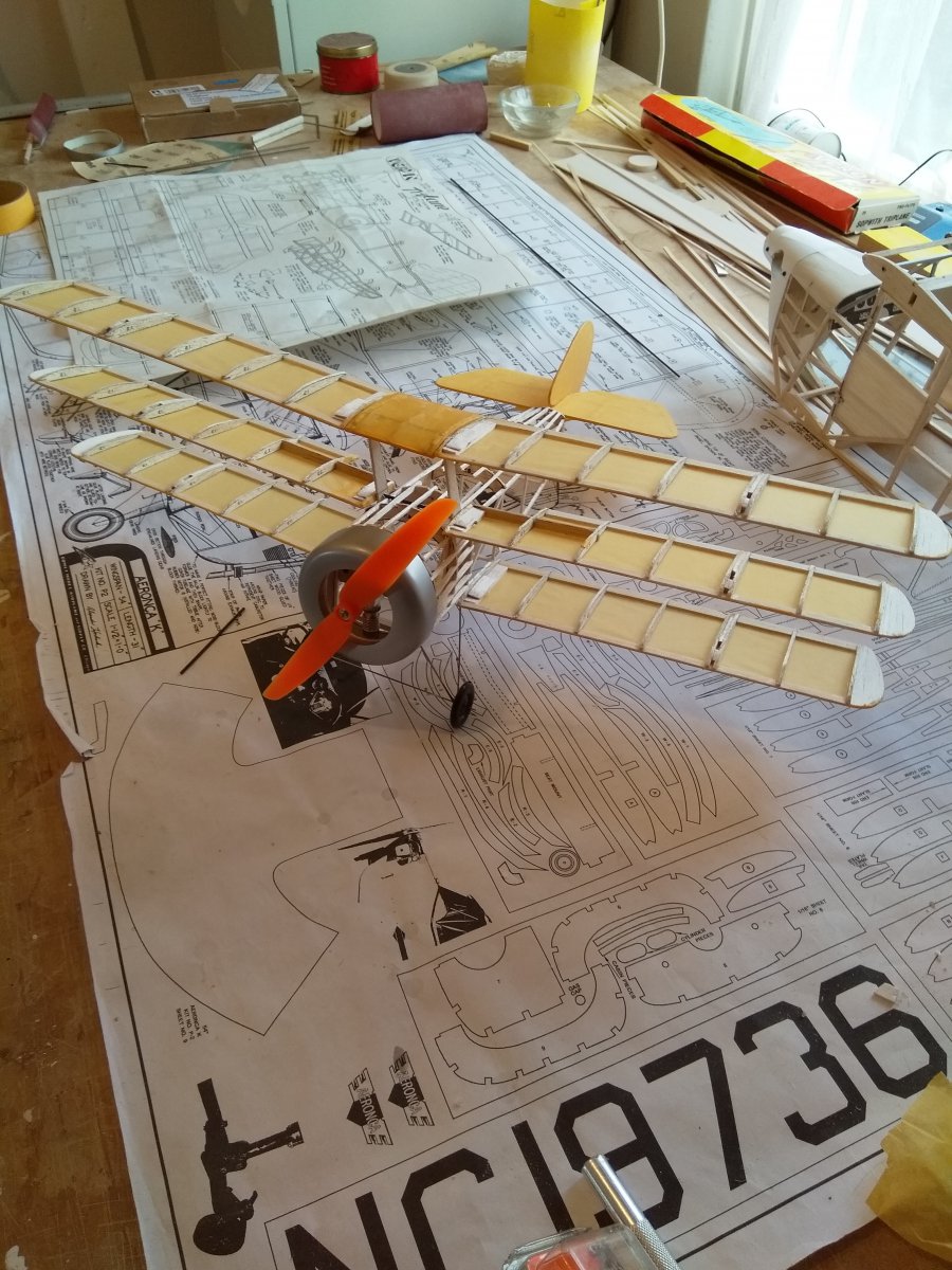

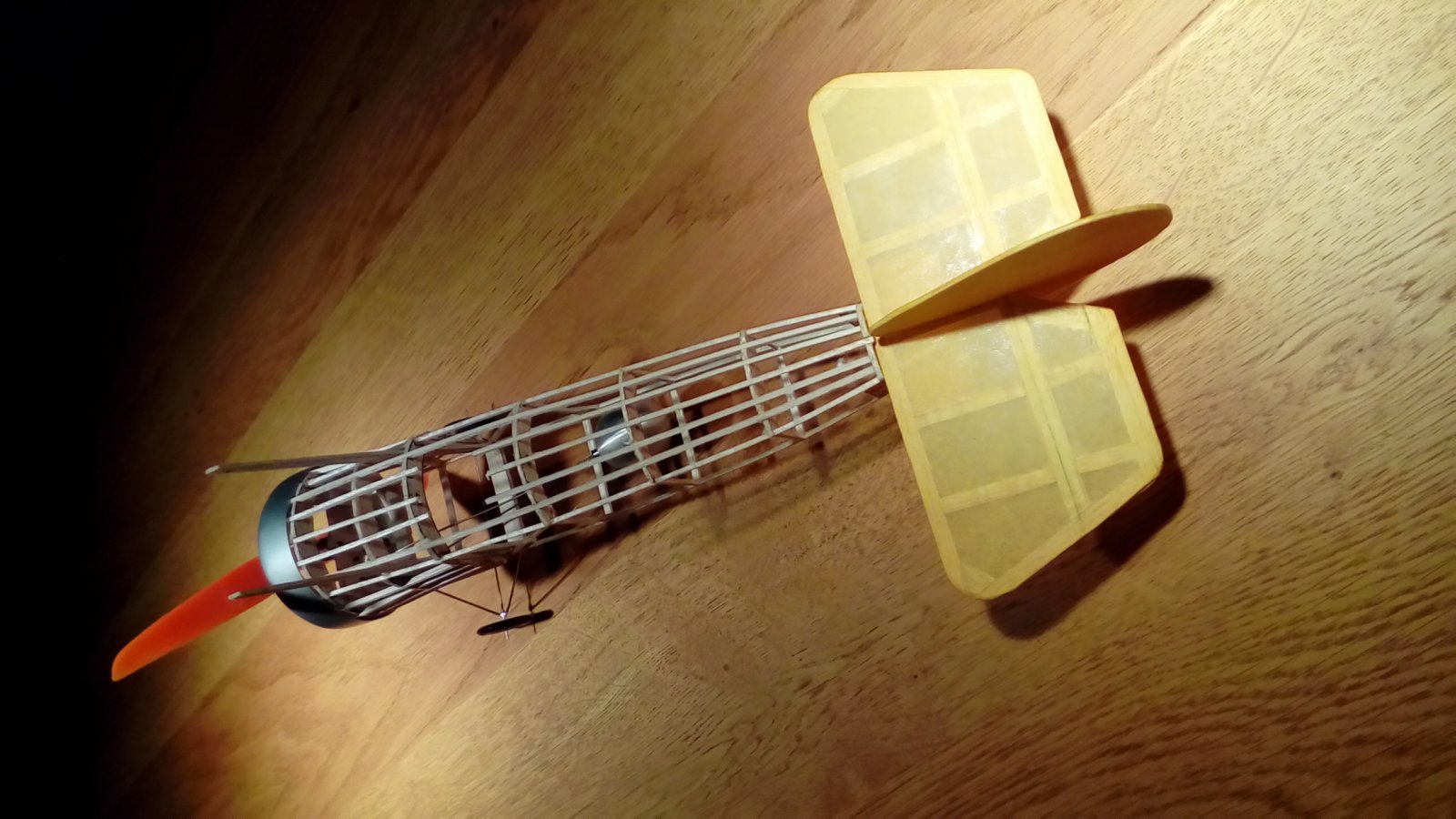

    In deze staat is de vorm van de romp goed zichtbaar.
    Ik ben onder de indruk over de kwaliteit van dit oude bouw kitje.
    Pas nauwkeurigheid is ongekend.
    Leuk om te bouwen. P_20201025_210810.jpg P_20201025_210810.jpg P_20201025_210734.jpg

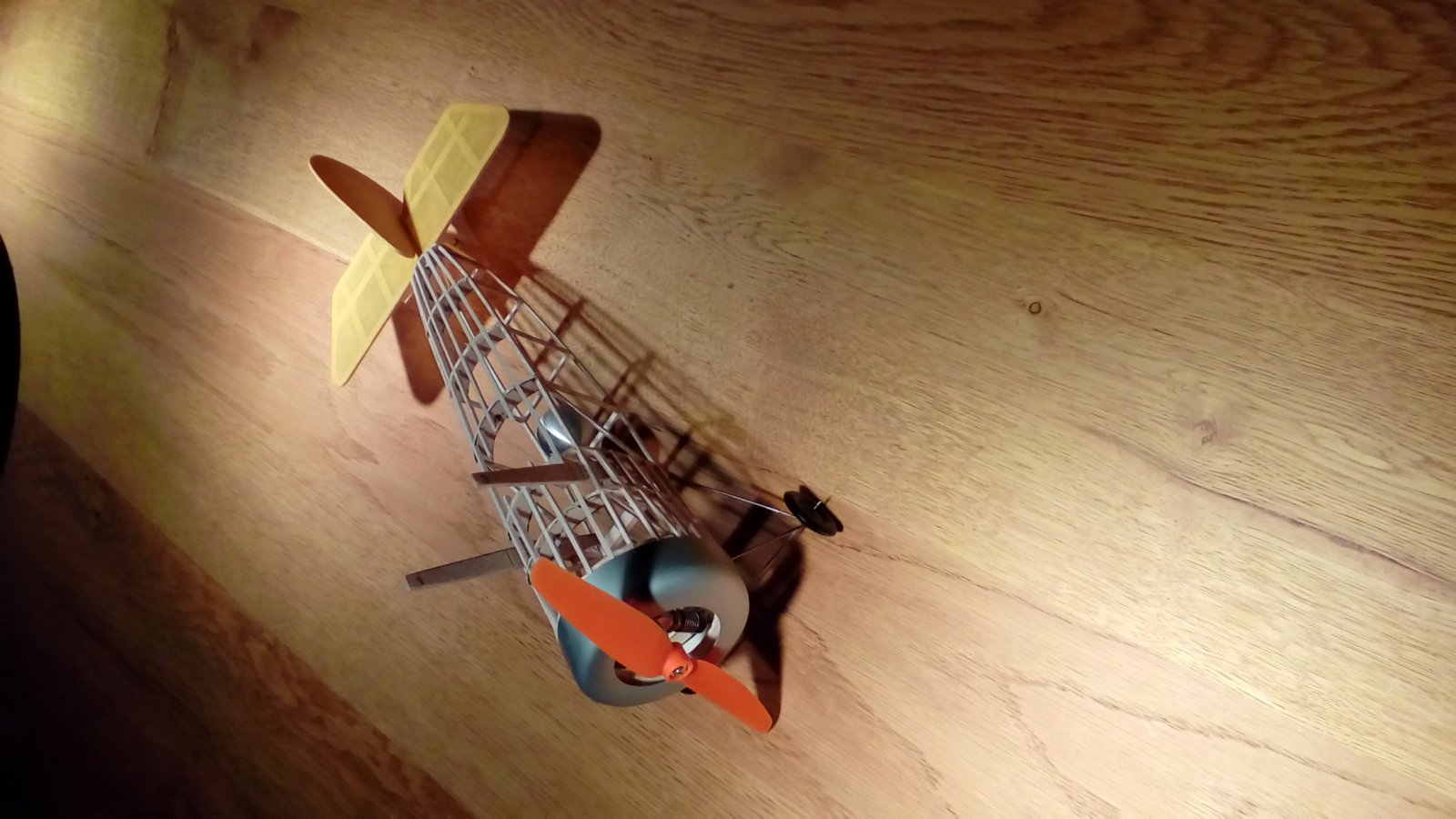

    Vandaag het bovenste vleugeltje geplaatst.
    Ik heb een carbon buisje van 1,5mm toegepast voor bevestiging en uitrichten.
    Uiteraard niet de bovenzijde nog worden voorzien van tissue .

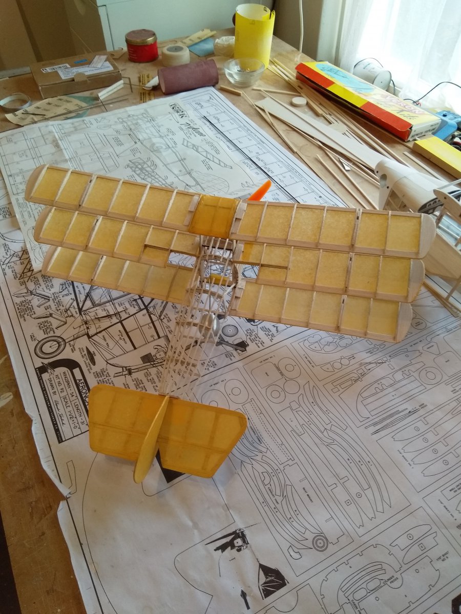

    De drie vleugels zijn, nu nog zonder volledige bespanning, op positie.
    Het zal nog een hele uitdaging worden , om na het bespannen, deze recht te houden.
    Het midden deel van de bovenste vleugel is Niet naar behoren.
    Zal dit deel opnieuw bespannen met tissue.

    Wil je de vleugels mooi recht en netjes houden dan eerst volledig bekleden en dan pas monteren op de romp.
    Dat kun je doen als volgt. Bekleed alles netjes. Dan kun je gaan spannen. Met alcohol opspannen wil erg mooi voor je gaat lakken of met lak spannen kan ook. Belangrijk is dat je vleugel na t lakken fixeert dat deze recht blijft. Dat kun je doen daar de vleugel op een bouwplank te fixeren en dan vervolgens MINIMAAL 2 dagen te wachten. Ik doe zelf blokjes op een paar plekken, kun je eventueel ook meteen de verdraaiing erin zetten, en fixeer dan met andere blokjes en spelden de boel. Bekleed de blokjes met wat plakband zodat ze niet vast blijven zitten.
    Het komt zo super precies met een 3 dekker, er vliegen dan ook weinig weet ik uit ervaring...

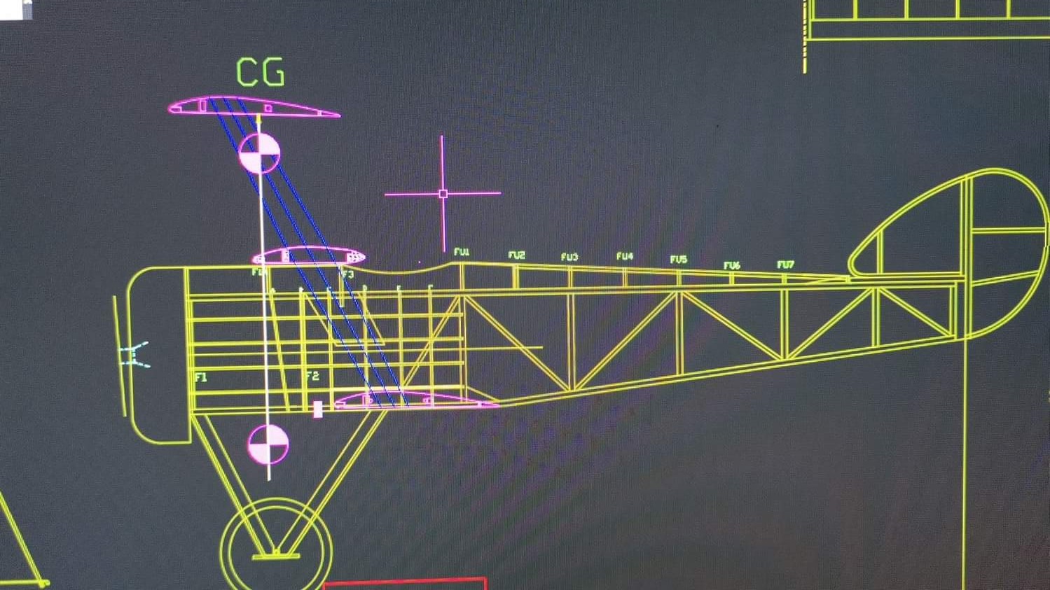

    CG bepaling.
    Op de tekening is geen CG aangegeven.
    Kan ik de standaard 1/3 aaanhouden?
    En dan het gemiddelde van de drie vleugels?
    Laatst bewerkt: 29 okt 2020

    Een van de zeer succesvolle (schaal) indoorvliegers van deze tijd is Richard Crossley. De man heeft gouden handen en deelt zijn kennis graag. In een van zijn beschrijvingen over het juiste zwaartepunt verklaart hij een groot voorstander te zijn van een CG dat dicht bij de voorlijst van de vleugel ligt omdat zijn modellen daardoor snel herstellen van bijv. overtrekken door tocht of na aanrakingen met obstakels (bij het plafond van de zaal).
    Met de fraaie kap en de CO2 motor (dus geen elastiek) zal het minder moeite kosten om deze driedekker een wat meer naar voren liggend zwaartepunt mee te geven. Trimt wat ook wat makkelijker dan een model dat snel overtrekt....

    Onderstaand advies heb ik mogen ontvangen van iemand die veel driedekkers heeft gebouwd in diverse afmetingen.
    Ruw geschat ligt deze CG op een derde van alle drie de vleugels

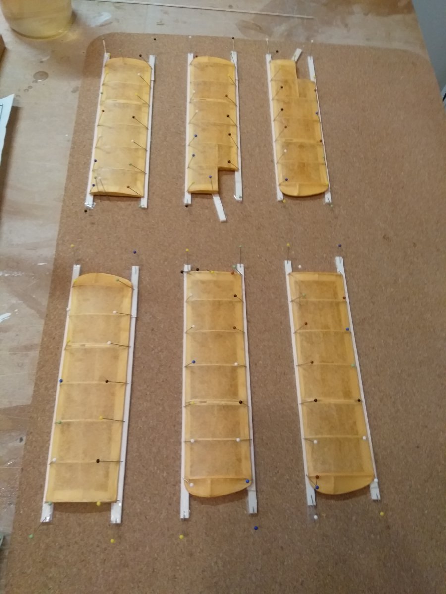

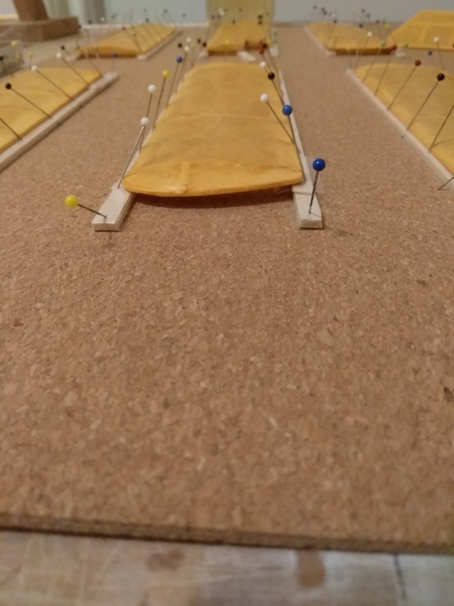

    Ik heb de vleugeltjes geheel bespannen en nadien behandeld met alcohol.
    Werkt inderdaad veel beter dan met water(goede tip).
    Daarna met spanlak behandeld en vast gezet op de bouwtafel.

    Ik zie dat je het niet alleen hebt vastgezet maar ook vrij van de tafel....en daar zit de crux....ventilatie rondom....gelijkmatige droging etc..prima!!

    Dit komt helemaal goed.
    Goed om te zien dat je meteen uit de voeten kan met de nieuwe technieken die we je proberen aan te leren.
    Zoals Henk ook aangaf goed dat alles los van het bouwbord is dan droogt t mooier. Als 1 laag spanlak genoeg is dan ook niet meer doen. Het is geen model dat tegen water moet kunnen. Elk druppel extra lak of lijm is gewicht.
