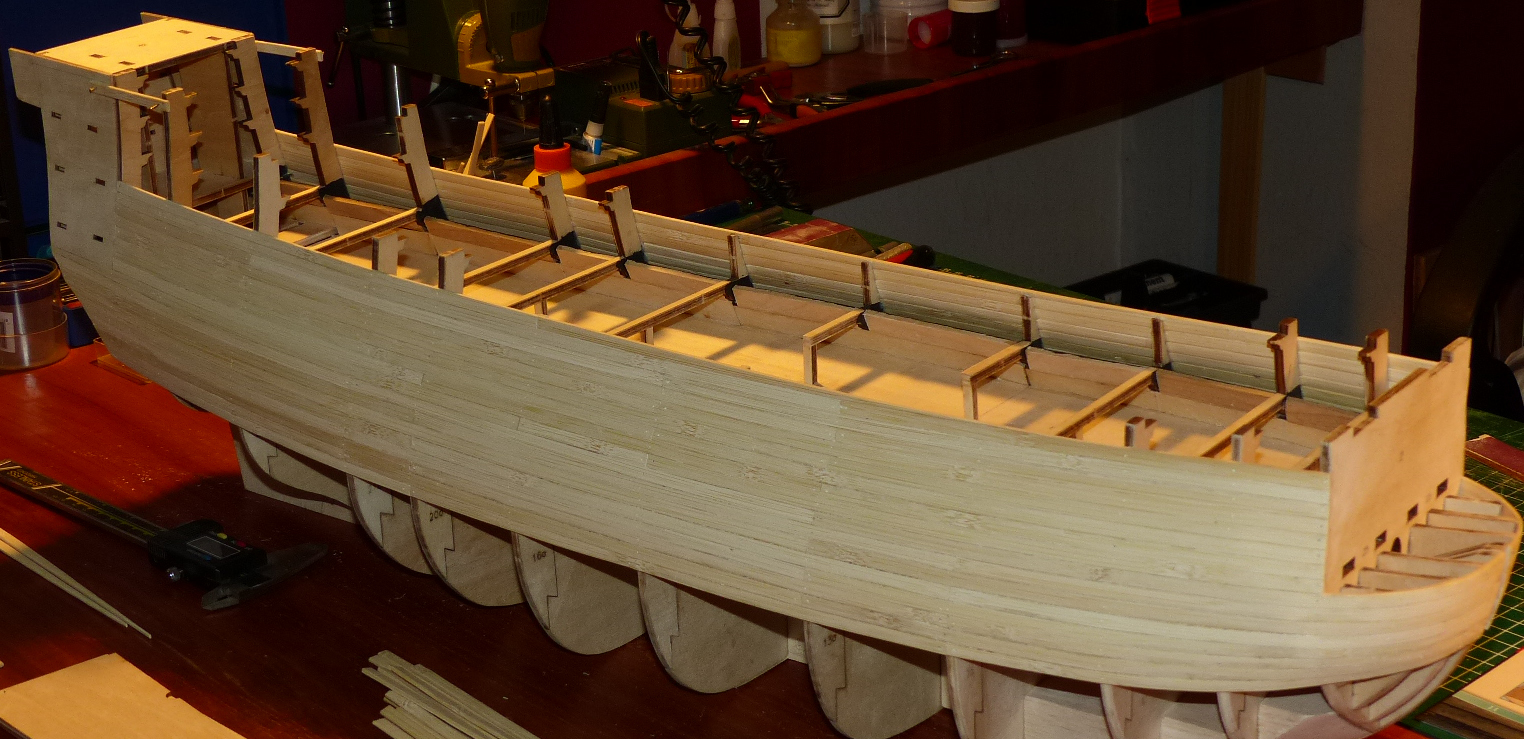

Het model is nu gereed voor de huidbeplanking, dus de komende tijd ben ik aan het plankjes plakken....

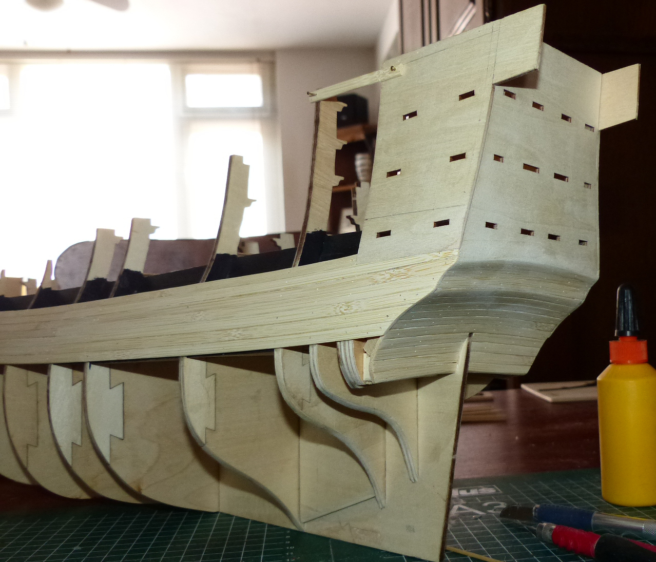

Omdat de 1e latten ong. 2 mm dik zijn behoeft het achterschip geen opvulling van balsa, er is voldoende materiaal aanwezig om de latten aan te brengen.
Daar er bij de boeg meer verjongt dient te worden heb ik daar wel balsa gebruikt.
Veel succes Piet, ik vond die bamboe plankjes nogal stug om mee te werken.
Zijn inderdaad geen prettige plankjes om mee te werken, maar aangezien het model een dubbele beplanking krijgt en de bamboe latjes dus slechts een basis vormen, doe ik het er maar mee. Ze zijn wel makkelijk te buigen hetgeen zeker geen nadeel is.

Hartelijk dank voor het aanbod Hans, maar is niet nodig, zoals al liet weten is de 1e laag slechts een basis, dus gebruik ik gewoon de latjes van DeA. Het is ff wennen, omdat ik nog nooit met bamboe heb gewerkt. Ik heb het hek er al mee beplankt en is goed te doen, makkelijk te schuren en te buigen, dus ik ga ervoor en word zo weer een ervaring rijker!
Ik ben weer helemaal bijgelezen. Mooi en degelijk begin van de bouw. Jou kennende maakt je er weer iets bijzonders van. Succes met de bouw

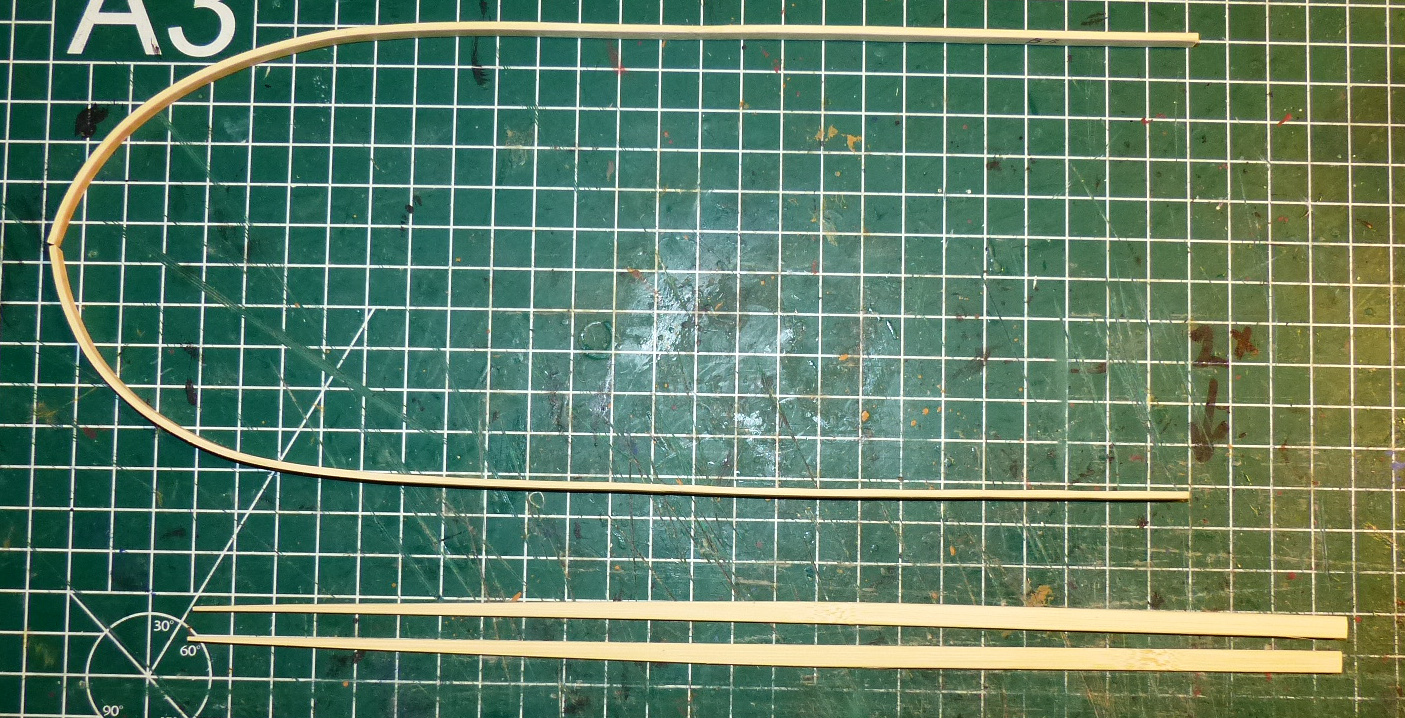

Een (misschien overbodige) tip, voor de mensen die van een mooie symmetrische romp houden.
Als je je latten voor bak- en stuurboord gelijk maakt, dus niet één voor één en ze dan pas op je model lijmt, dan is bak- en stuurboord altijd precies gelijk!
Op de foto de volgende twee latten voor de boeg en daar onder de eerste twee latten die vanaf de boeg naar achteren lopen langs de kiel.
