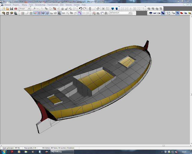

heb er ff over moeten nadenken maar ben er hopelijk dan tog uitgeraakt.
het achterste dekje leg ik vast en waar de zetels zijn heb ik uitneembaar gemaakt. dan kan ik onder het vaste dekje mijn roer servo kwijt en kan er dan ook altijt aan als ik de zetels er uit pak.
dan het verhoog op het dek (hutje) kan er ook af . dus de blauwe dingen
moet ik nu vooraan ook nog een luikje maken ?

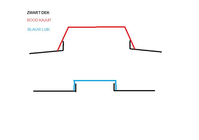

De kuip zou ik volledig dicht maken dat is het laagste punt.
Op het achterdek en voordek een luik met een opstaande rand, om het water te weren.
De kajuit als een doos over de opstaande rand van het dek.
Als een windvlaag je bootje plaat gooit moet het water lang genoeg buiten blijven tot deze zich kan oprichten anders blublub ;)
:p zwiijg me over blub blub blub rene ik moet er niet aan denken :D
ik zal de nodige randen en luiken voor zien :wink: thx
:banana: dat gaat dan helemaal goedkomen rené :bday:
thx voor de tekening ze is presies het zelvde hoe ik het zag, nadat je zij dat de banken vast moesten zitten.
heb de stootrand van het achterste luik er juist opgelijmt en dan kan ik daar straks of morgen een gat inzagen en de bank plaseren.
ga eens zien dat ik deze week de rc spulletjes kan gaan halen en dan laat ik wel iets weten :wink:
vraagje mag dit zo dicht voor de rc er in komt ?
dan kan ik beginnen met afwerken van het dek. achteraan heb ik al bezig geweest achter het luik.

Nog een tekening van luiken en kajuit , je schoten kun je via een gaatje in het achterschot van de kajuit naar buiten brengen dan zijn deze ook beschermd tegen spatwater ;)
ik zal zien hoe ik dat ga aanpakken rené want dit gaat als voorbeeld moeten dienen voor het verhoogt dekje.
dus dat moet ik zien hoe het alemaal uitkomt.
maar achteraan zit tog een deur dus dat moet daar zeker wel lukken.
vroeger was ook niet alles zo gesroomlijnt als nu en men bouwde veel in rechthoeken dus ook het dek zal een beetje afwijken van de tekening die je gemaakt hebt. een stoot rand van 0.5 cm zal er zeker wel komen of 1 cm , moet nog zien hoe het gaat met de raampjes anders moet ik die ook uitzagen in de stootrand zodat hij een beetje hoger komt. dat zal ik dus zien als ik er aan begin .
