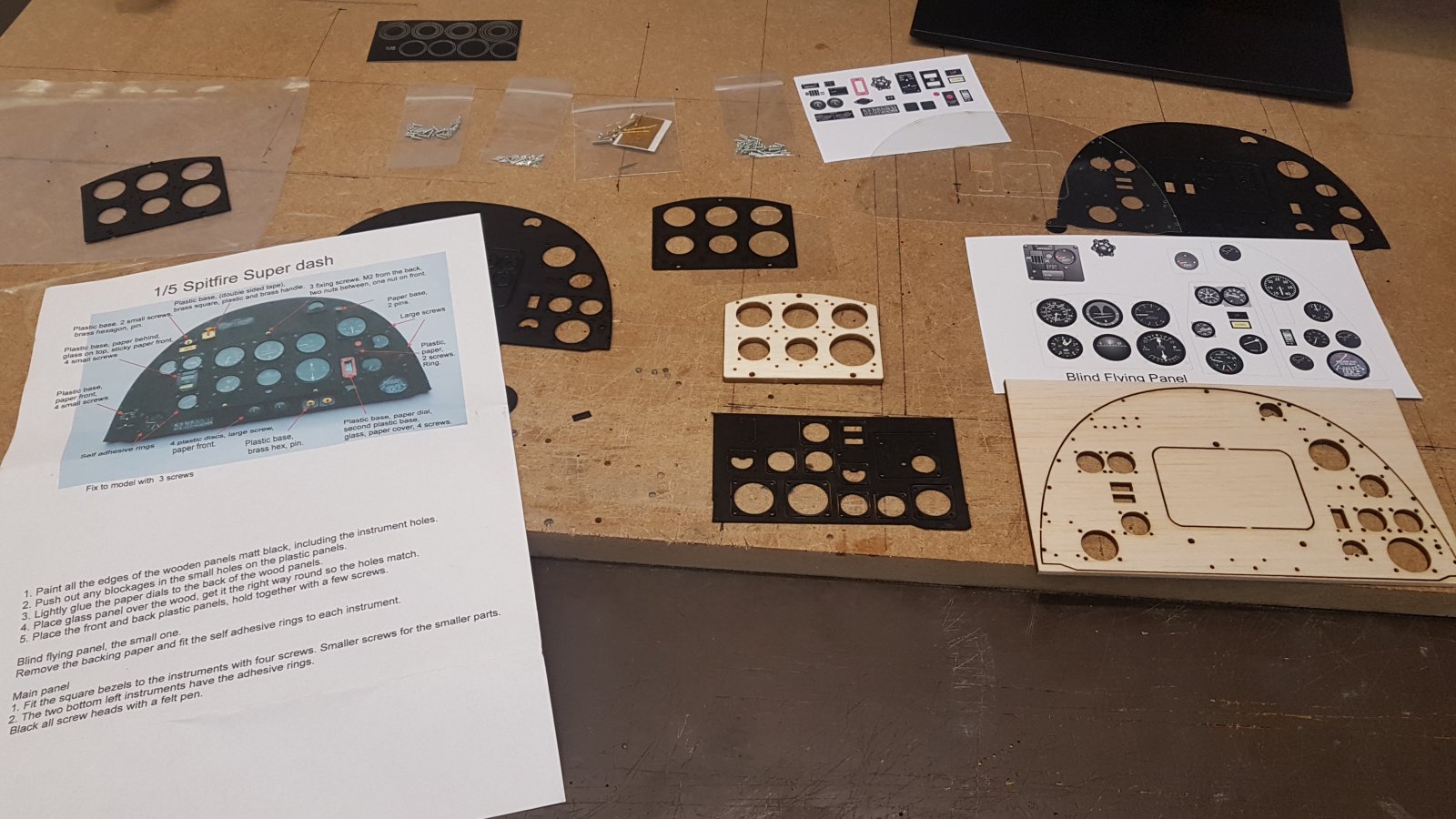

En vandaag de instrument panel kit van MickReeves.
Hele zak vol priegel onderdeeltjes.
Houtjes voor het eten vast zwartgelakt.
Daarna begonnen met assembleren.
Met mijn kleinste schroevendraaiertje ging het net. Tot zover vanavond..
Het laserwerk van de kunststof plaat is wat grof voor dit kleine spul, maar eenmaal gemonteerd zijn de gaatjes onzichtbaar.
Heerlijk werkje..

Verder met het analoge instrumentenpaneel.
Er zit echt veel detail in. Los oliedruk metertje is uit 5 lagen en 4 schroefjes!!
Het paneel is voor 1:5 en mijn kist 1:5.33. Dus het past zo niet. Gelukkig kan ik er een randje afhalen zonder veel details te verliezen.
Zo past het precies.

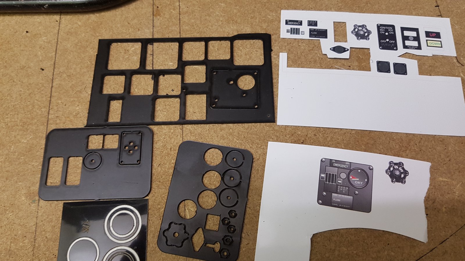

Alle onderdelen zitten er nu op, all
een de schroefjes moeten nog zwart gemaakt worden.
Best leuk al zeg ik het zelf.
En nog veel onderdelen over, iets met oxygen. Wie weet wat het is mag het zeggen.
Ik zal het zuurstof paneeltje ergens een mooi plaatsje geven. Bedankt voor het mee zoeken Ramses en MEL.

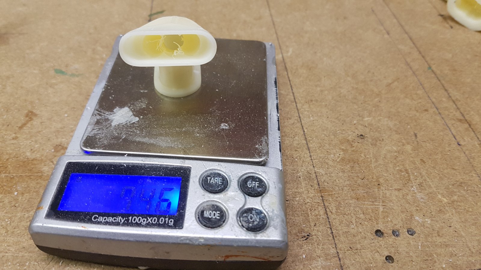

Vandaag kwamen de uitlaten binnen van fighteraces. Massieve gietstukken van kunststof, mooie vorm en met de lasnaden. Ik schrok wel even van het gewicht.
12.8 gram per stuk, en het zijn er 12!
Ik wil ze graag helemaal hol hebben, ook voor wat koellucht door de motorkap.
Met een raspfreesje in de dremel is in 15 min het meeste er wel uit.

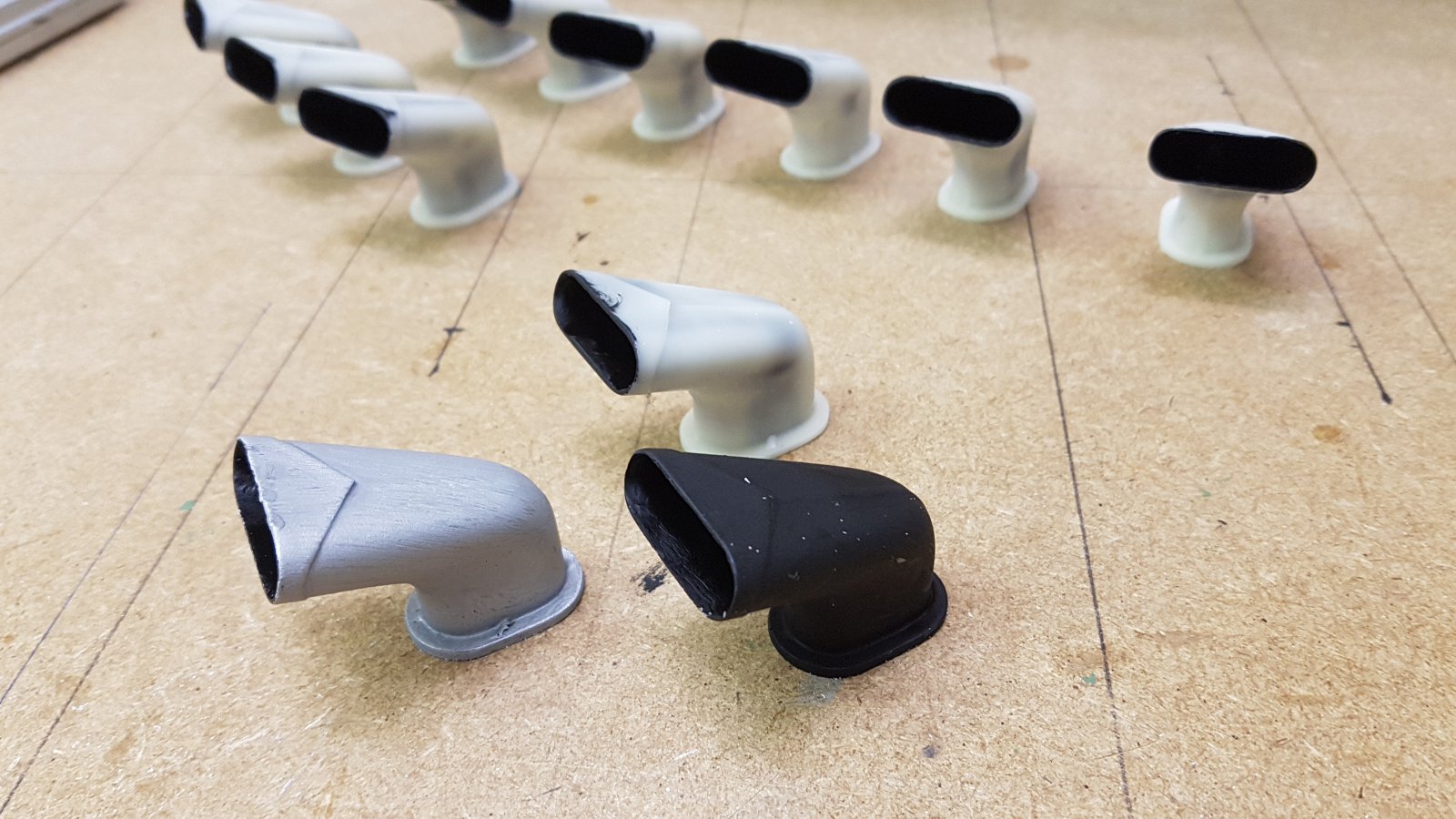

Wat een rommel, en nog 11 ! Dat moet handiger. Ik heb ze op de freeskolom uitgeboord via beide zijden, 10mm en 7.5mm 3 gaten. Daarna nog even dremelen en dan met een 8mm raspfrees in de accuboor napoetsen.
Geboord, 7.5 gram
Afgewerkt onder de 6 gram.
Nu nog een laagje verf. Binnenkant zwart, maar buiten? Graag jullie advies. Met zwart of met metaal beginnen?
De echte Spitfire uitlaten hebben de meest fantastische kleuren, hoe maak ik dat na?

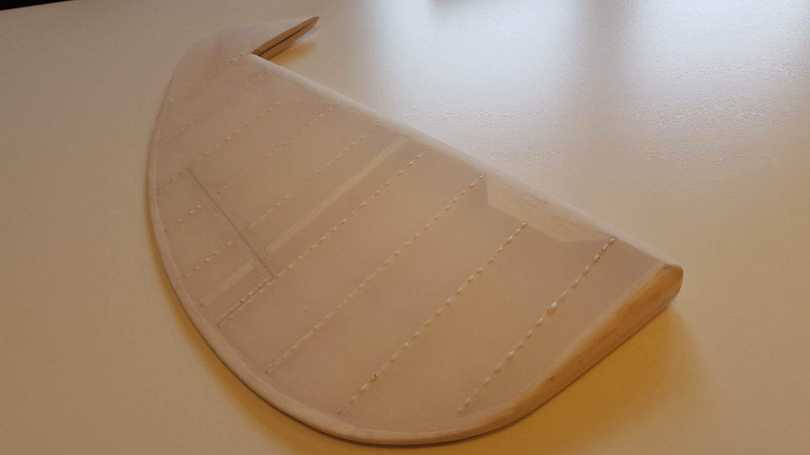

En de staartvlakjes bespannen met diacov.
Daatna schaal details, knopen en draad gesimuleerd met witte houtlijm.dan ribtape er overheen.
Een heel klusje, en de hele set ribtape op.
