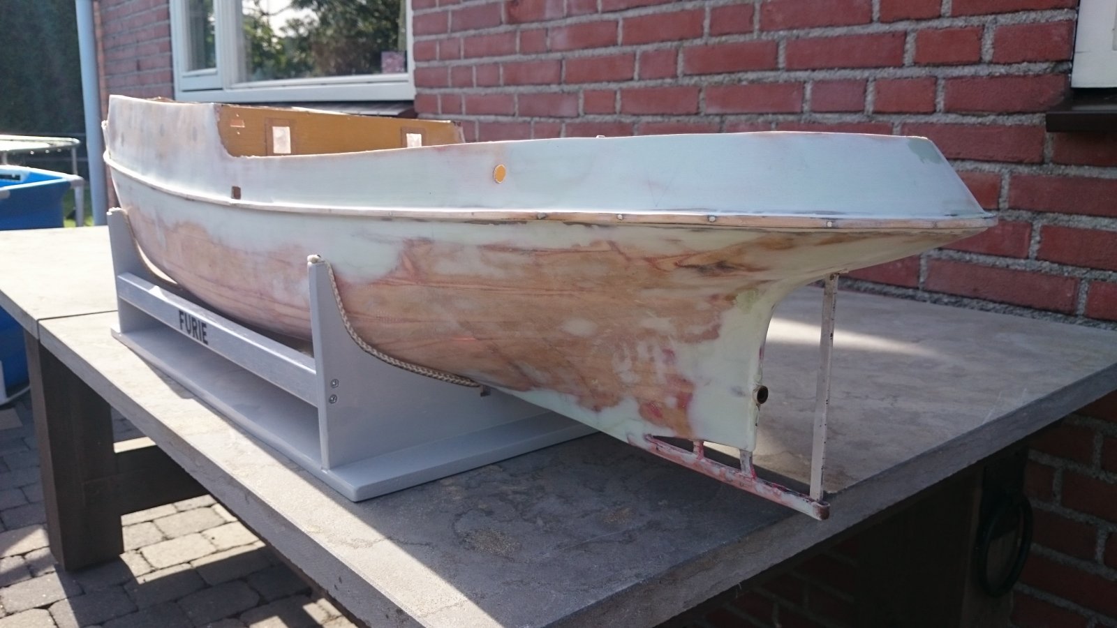

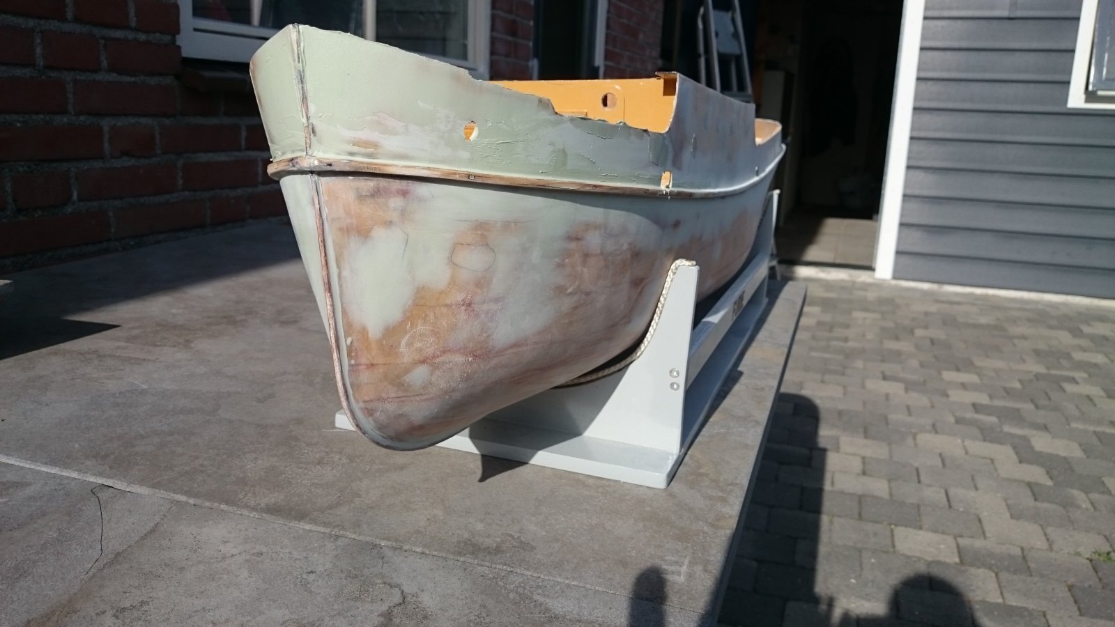

Zo de mancave is vorige week afgewerkt nu weer verder met het bouwen. De epoxy is glad geschuurd nu de romp plamuren omdat de stootrand niet los kon worden gemaakt doormiddel van koperen nagels die waren omgebogen en de lijm natuurlijk heb ik op het hout een randje gefreesd van 3mm om tegenaan te plamuren zodat de rand mooi is afgewerkt.
de romp is inmiddels af en ben nu de verschansing aan het afwerken .

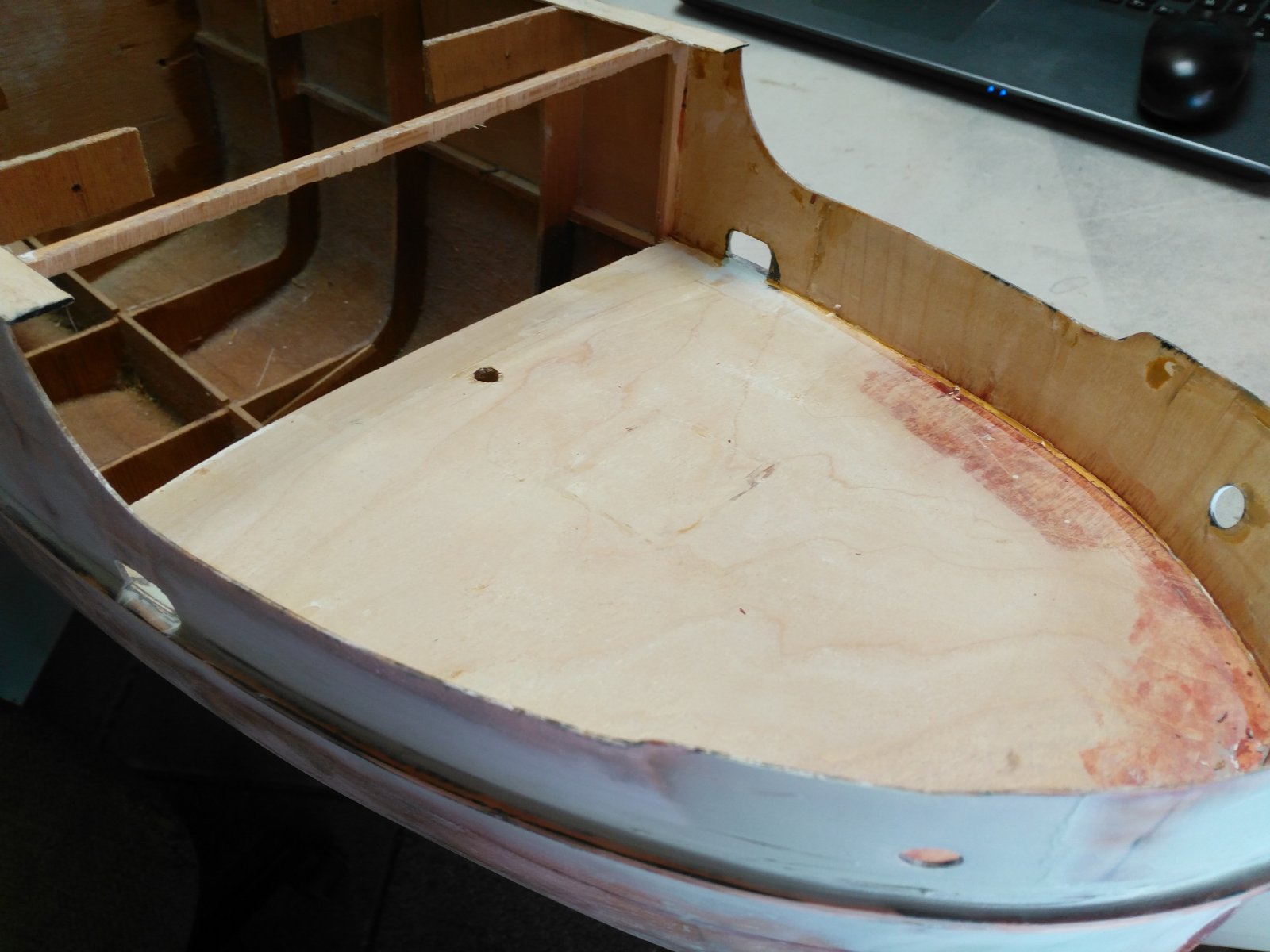

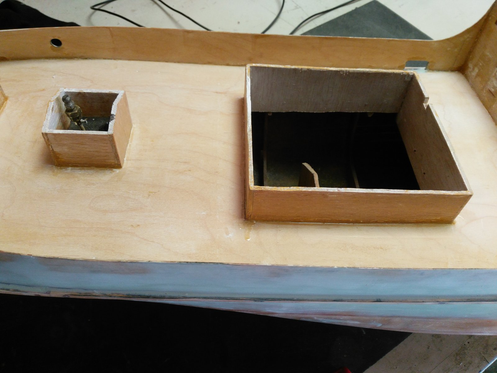

Ha Collega's het was even stil maar van het weekend het achter dek kaal gemaakt ook alle verf verwijderd voor het aan brengen straks van de G4 (polyurethaan lak ).

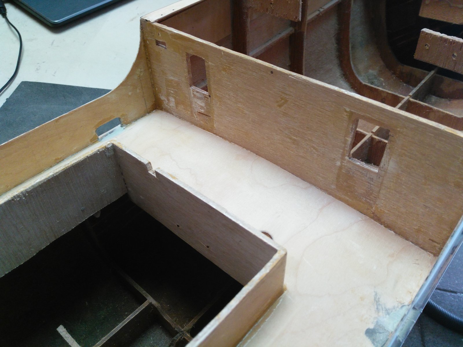

Ook de wand bij het voordek heb ik eruit gesloopt (met beleid) hier komen meer gaten in voor de patrijspoorten er ontbraken er een paar , straks word deze prefab terug geplaatst en makkelijker schuren na de g4.
De wand achter heb ik besloten te laten zitten het is gelijk het spant en loopt door tot de bodem romp.
Het complete schip lak vrij en de g4 kan worden aangebracht.
