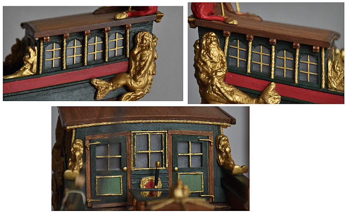

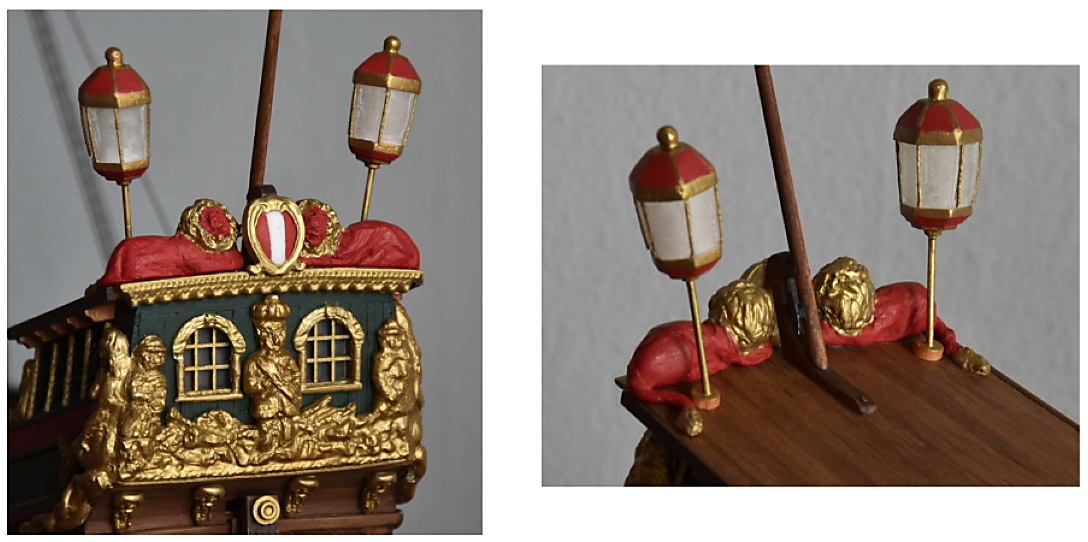

De lantaarns staan op het dakje en de ornamentjes aan de zijkant van de hut heb ik vervangen door goud gekleurd touw, hier onder het resultaat,
De 2e foto; links boven, de bakboord kant van de hut en rechts stuurboord (het touwtje wat rechts boven de schouder van Neptunes raakt zit duidelijk scheef, dus dat ga ik nog recht zetten, is misschien niet veel maar wel een doorn in mijn oog). Helemaal boven de lantaarns, die heb ik een soort van voetje gegeven zodat ze wat steviger in het dunne dakje zitten. En helemaal onder het zojuist aangebrachte siertouw net onder het dakje aan de voorzijde van de hut.

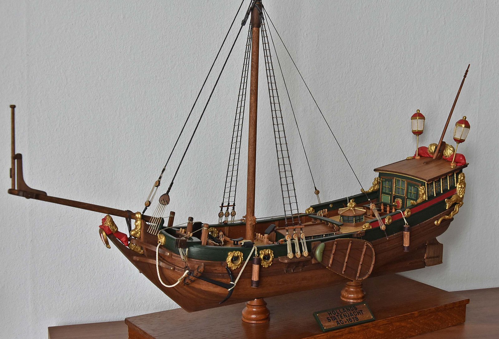

Hiermee is de romp helemaal compleet. Niet alles is precies volgens de bouwbeschrijving, maar zoals ik wel vaker doe met bouwkits gaf ik ook hier en daar aan het Statenjacht een eigen tintje. Hieronder het hele plaatje en nu moet ik dus wel aan de zeilen beginnen.....
Buiten het feit dat ik nog niet eerder zelf zeilen heb gemaakt, zal het tuigwerk voor mij geen problemen opleveren, dus dat komt uiteindelijk wel goed. Van het bouwen van dit Statenjacht heb ik ondanks de vele jaren dat ik al mee draai toch wel een hoop nieuwe dingen geleerd en vind ik dit scheepje een aanrader voor iedereen. Ik geloof dat @*Hans* haar 2 sterren geeft als moeilijkheid graad, maar ik zou eerder voor 3 sterren gaan. Met name de wat aparte rompvorm is geen makkie om te beplanken.... Maar, het kan natuurlijk ook zijn dat ik totaal geen ervaring heb/had wat het bouwen van dit soort scheepjes betreft. (reuze benieuwd hoe anderen het doen;))

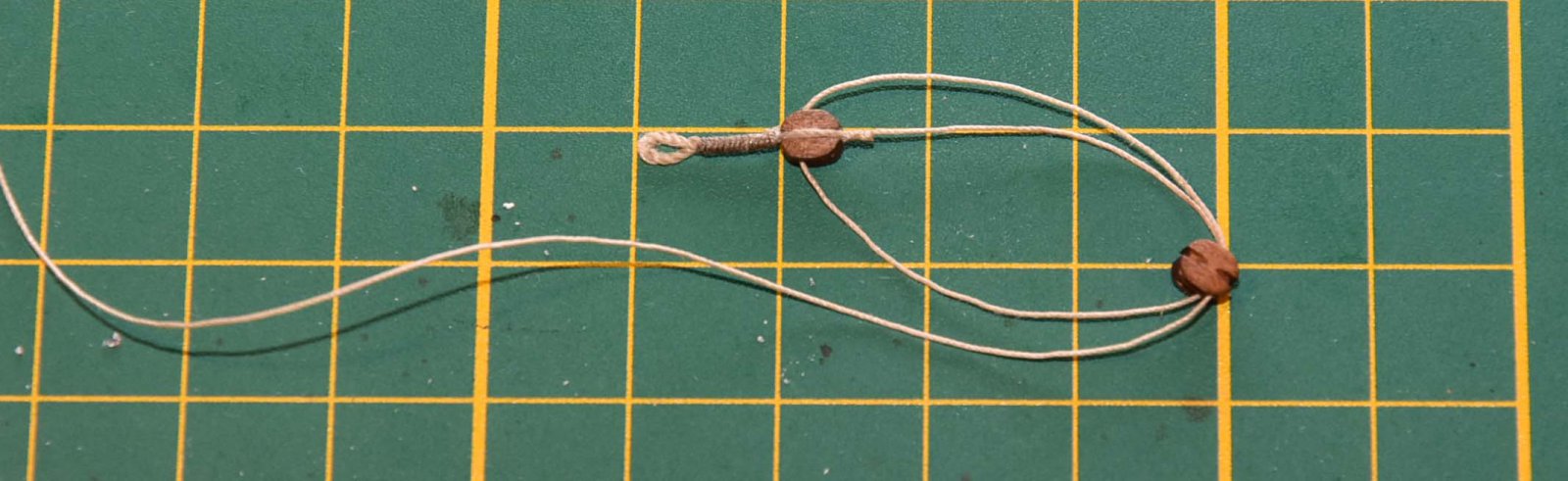

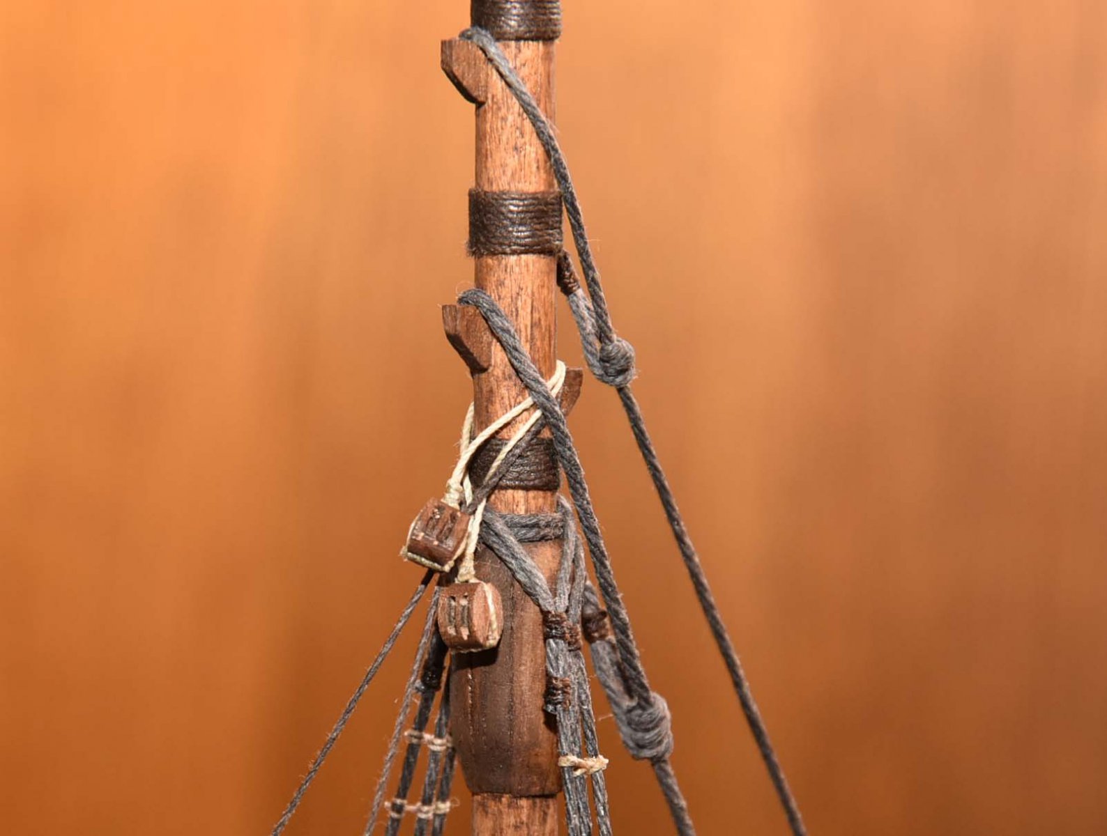

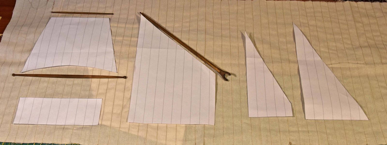

Ik heb contact gehad met Hans (van Kolderstok), die mij aanbood om een lap stof op te sturen met daarop de gestikte banen voor de zeilen, hetgeen ik uiteraard bijzonder geschikt van hem vind, want dat scheelt toch een heleboel onaangenaam werk als je geen beschikking hebt over een naaimachine. In afwachting van de stof was ik net begonnen aan de 4 talies voor de geerden van het grootzeil, die er zo uit komen te zien,
Het lusje links op de foto word evenals de pardoens met een mooie messing nagel vast gezet op het bovenste berghout. De strop om het onderste blok is van blank garen (amati) van 0,5 mm dik, de talie zelf is 0,2 mm dik en het bindsel is slechts 0,1 mm dik. Het onderste blok is enkelschijf 4 mm en het bovenste blok is dubbelschijf en eveneens 4 mm. Vrij klein dus allemaal. De tuigage op dit scheepje is vergeleken met mijn voorgaande modellen en heel stuk minder, dus alle tijd om bindsels te leggen i.p.v. knopen. Net toen ik aan de 2e wou beginnen werd de lap stof bezorgd,

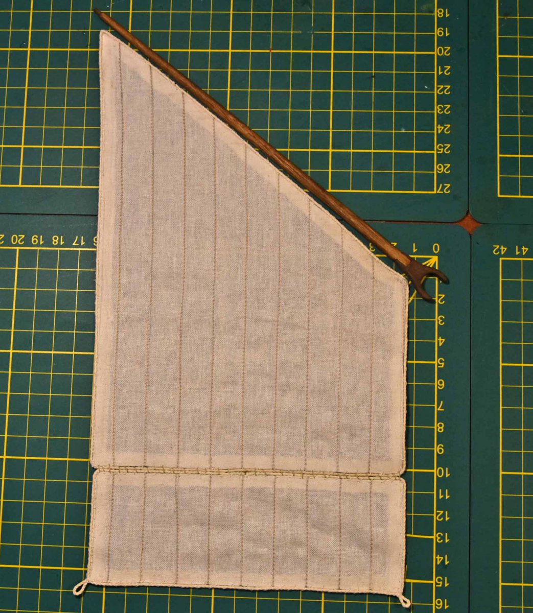

U ziet wel dat dit met de hand niet eenvoudig was geweest, dus Hans nogmaals bedankt:worship: (namen van de zeilen; linksboven het topzeil, met daaronder de bonnet voor het grootzeil. Daarnaast (rechts want links zit nikso_O) het grootzeil en rechts daarnaast de kluiver en de fok)
Ik moet natuurlijk wel de zomen er in maken en de lijken om de zeilen naaien, maar dat is wel een stukje simpeler, ik ben er blij mee:):)

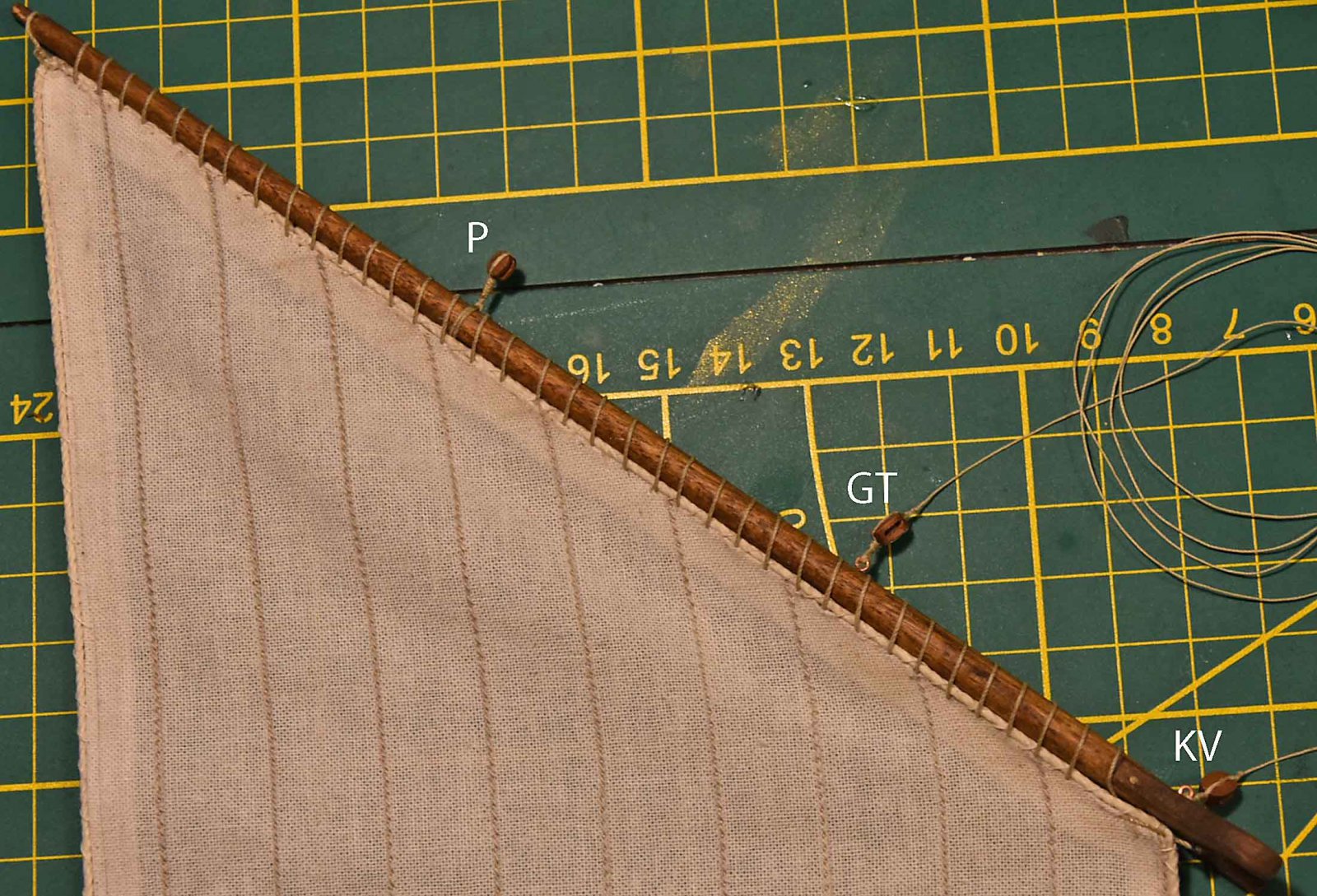

vanmiddag een aantal blokken aan de gaffel en de mast geknoopt en tevens het grootzeil aan de gaffel genaaid,
P is het enkelschijf 4 mm blok voor de piekeval, GT is het 5 mm enkelschijf blok voor de gaffeltalie en KV is eveneens een 5 mm enkelschijf blok voor de klauwval.

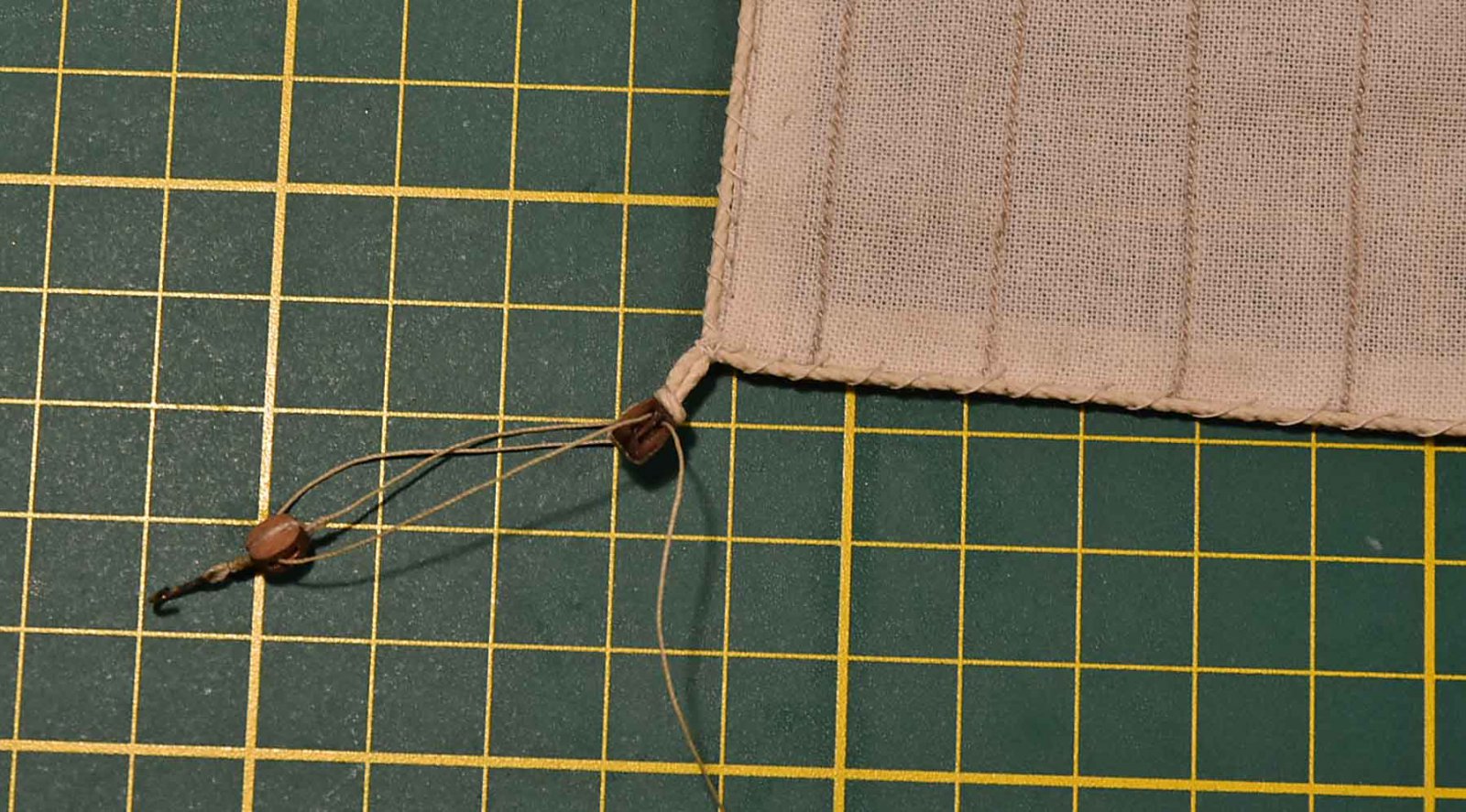

De talie aan de achterste schoot van het bonnet. De haak komt straks om de achterste overloop.

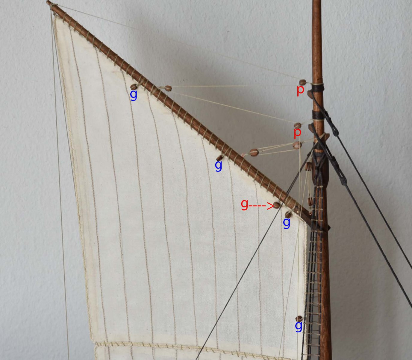

Hieronder een foto met de rest van de blokken die in de vorige post nog niet zijn behandeld; de blokken met daaronder de blauwe g, zijn de 4 mm enkelschijf blokken voor de 4 gordings. Het blok bij de rode g met het pijltje is een 4 mm dubbelblok welke de halende parten van de boven liggende gordings naar het belegpunt geleiden, dit blok hangt ong. een aantal mm lager als de gording blokken zodat de lijnen niet schavielen (niet goed te zien op de foto)). en de blokken met de rode p zijn de geleide blokken voor de piekeval.
Twee van de 4 geerden zijn ook al gezet. Morgen proberen om de rest van de tuigage van het grootzeil te zetten, resultaat tot nu toe....

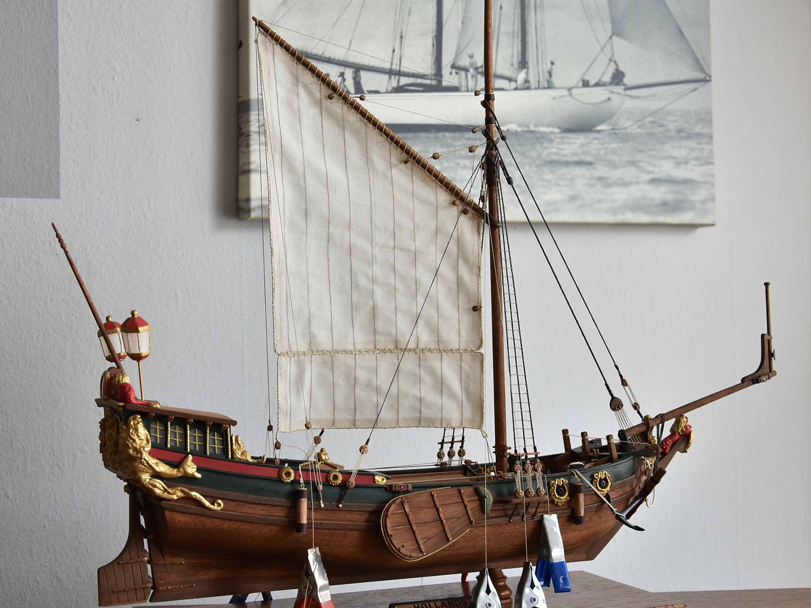

Ik smeer niets op de zeilen, behalve de zomen die zijn met houtlijm gelijmd en worden daardoor iets of wat stijver. Verder gebruik ik de diverse lijnen van de tuigage om er nog wat meer model in te krijgen. (en nee, er staat géén ventilator achter;))
De achterste schoot van de bonnet is met de talie naar bakboord getrokken, zodat er mooi zicht blijft op alle details aan dek en daardoor krijgt het zeil al veel van de huidige vorm. Het zeil word ook nog met lussen om de mast vast gezet, waardoor één en ander waarschijnlijk nog beter gaat staan. En wat ook best wel belangrijk is voor de vorm is het doek wat je gebruikt. Voor dit model is het zeildoek best wel wat stevig als ik het vergelijk met mijn vorige model, de Sovereign, waar het zeildoek zeer dun en slap was, dan is het alweer een stuk moeilijker om er een mooi model in te krijgen.
Je kan natuurlijk het zeildoek insmeren met bijv. verdunde houtlijm maar ik vind dat de zeilen daar niet echt mooier van worden dus doe ik dat eigenlijk nooit.
