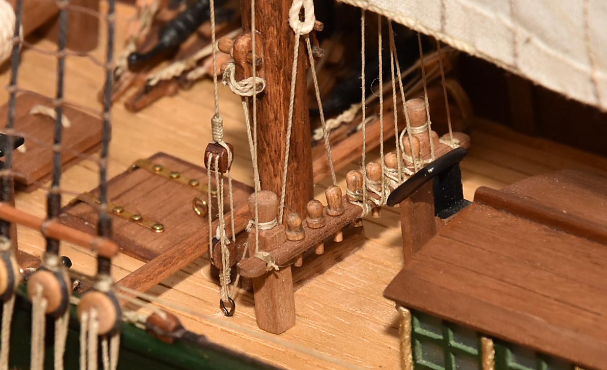

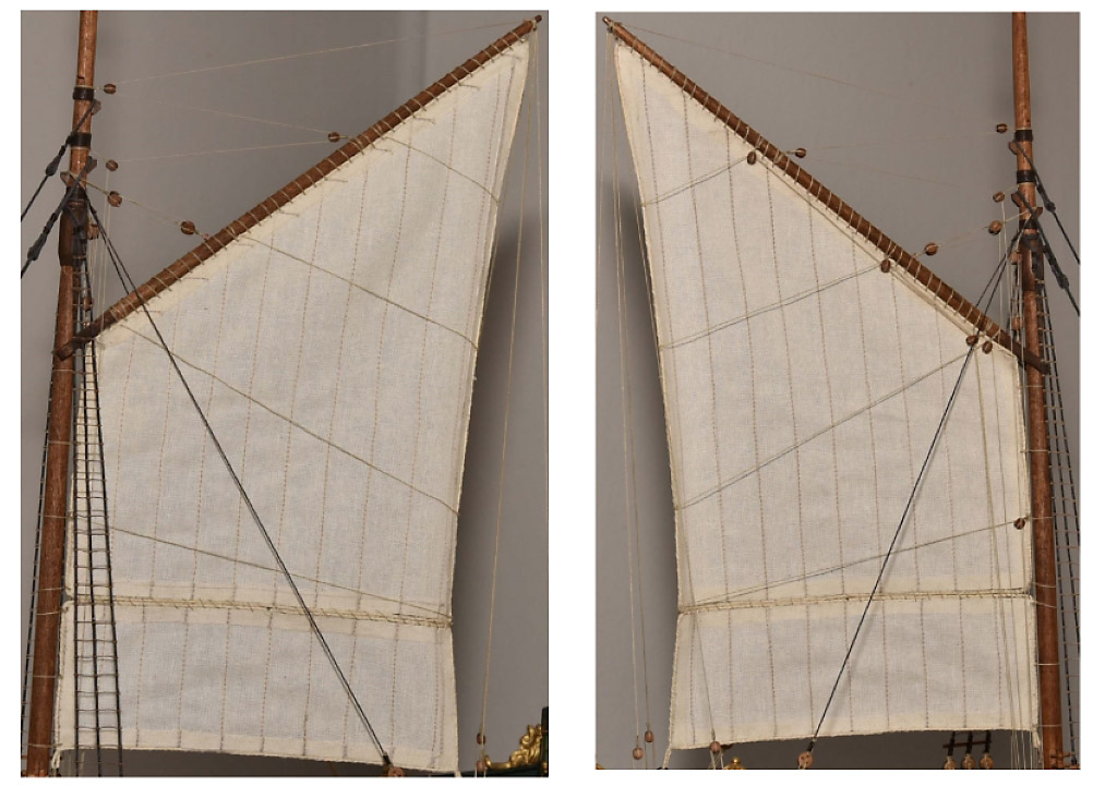

    Inmiddels zijn de 4 gordings ook gezet en is het voorste lijk van het zeil om de mast genaaid. Alle lijnen zijn belegd op de 4 gordings na, morgen het plaatje....

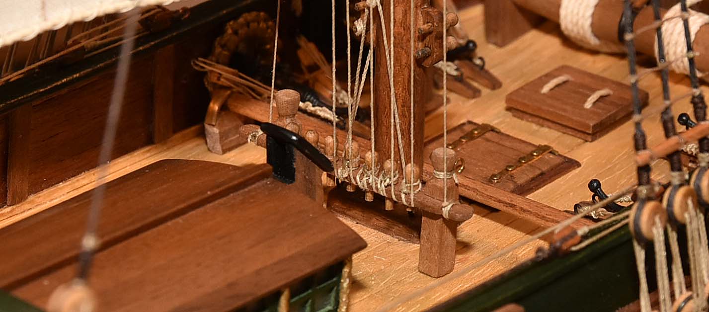

    Het grootzeil is helemaal afgehangen, links bakboord en rechts (de zichtkant) stuurboord,
    Gordings, klauwval, gaffeltalie en piekeval zijn allemaal belegd op de nagelbank net achter de mast, (later als alles gereed is worden over de belegpunten nog kleine trosjes opgerold touw gelegd),

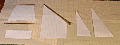

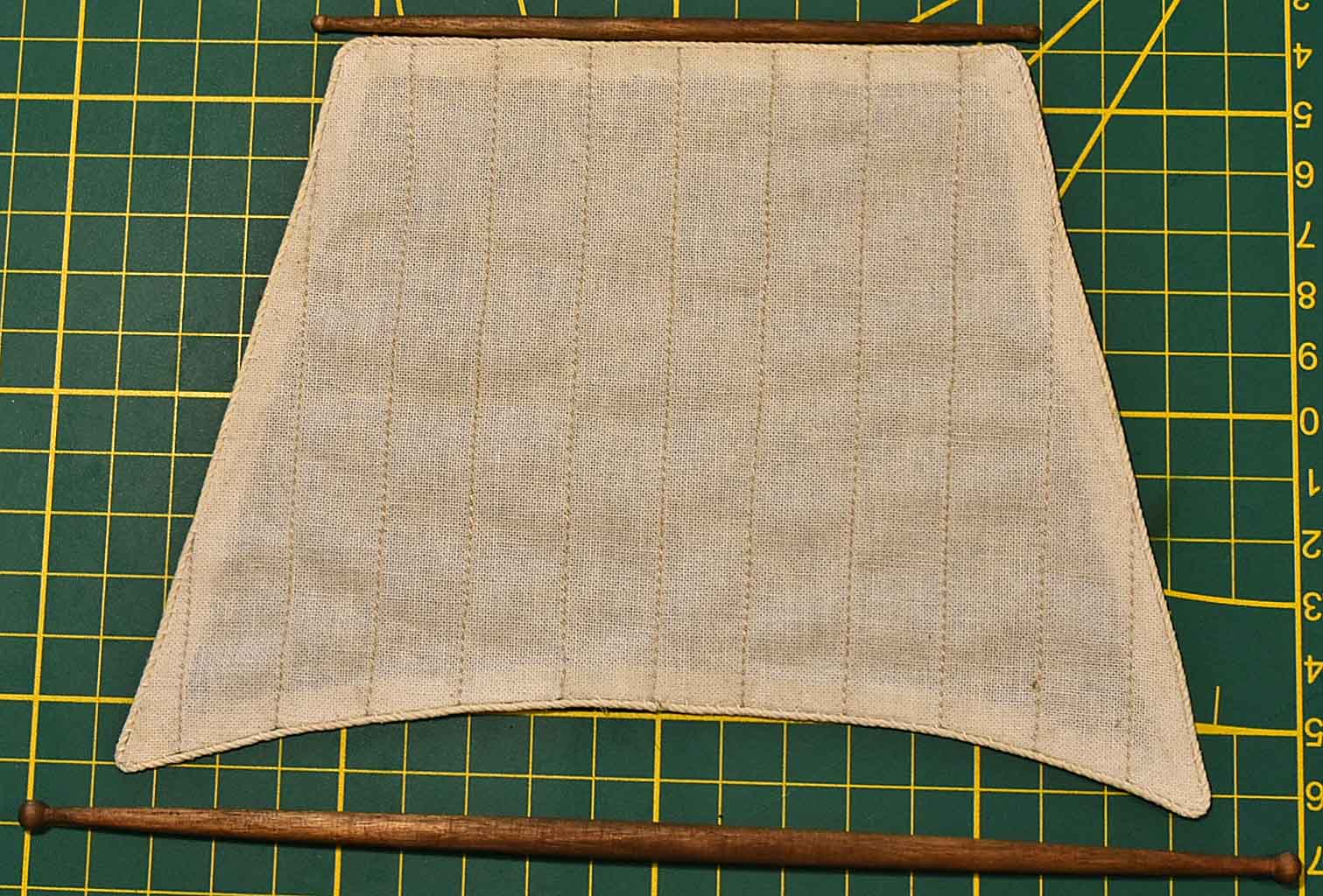

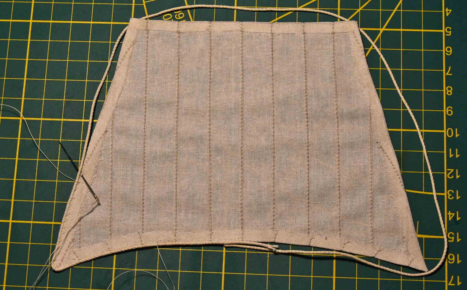

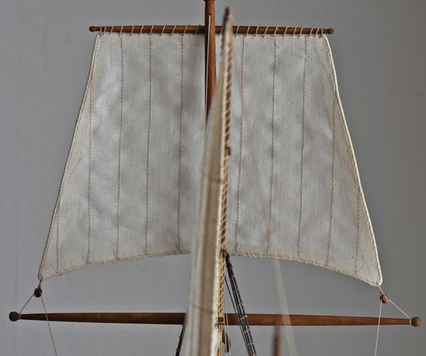

    Het 2e zeil wat op het model komt is het topzeil. De zomen heb ik net als het vorige zeil met houtlijm gelijmd, waarna het 'lijk' om het zeil word genaaid met de hand,
    Het lijk zit om het zeil, dus nu kan ik het zeil aan de ra naaien. Tevens worden er straks voor het afhangen aan weerszijden 3 boelijn spruiten aan de staande lijken genaaid,
    Word vervolgd....

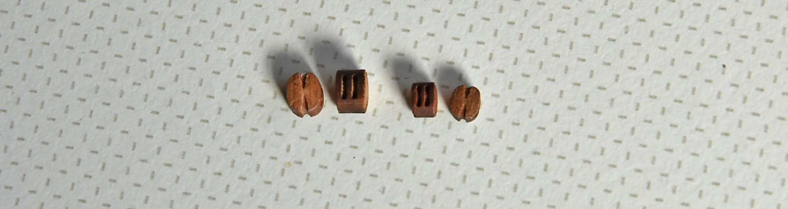

    Ik vind het ook een heel mooi model. Ook met namen de tuigage vind ik interessant om van te leren. Alle blokjes zitten in het pakket?

    Alles wat je nodig hebt om het model te bouwen zit in het pakket, dus ook alle blokjes. Je hebt zelfs een keus om de gewone 'standaard' blokjes te kiezen of de authentieke die ik gebruik en dat zijn echt mooie gedetailleerde blokjes, zie onderstaand plaatje, (links 5 mm enkel en dubbel en rechts 4 mm dubbel en enkel)

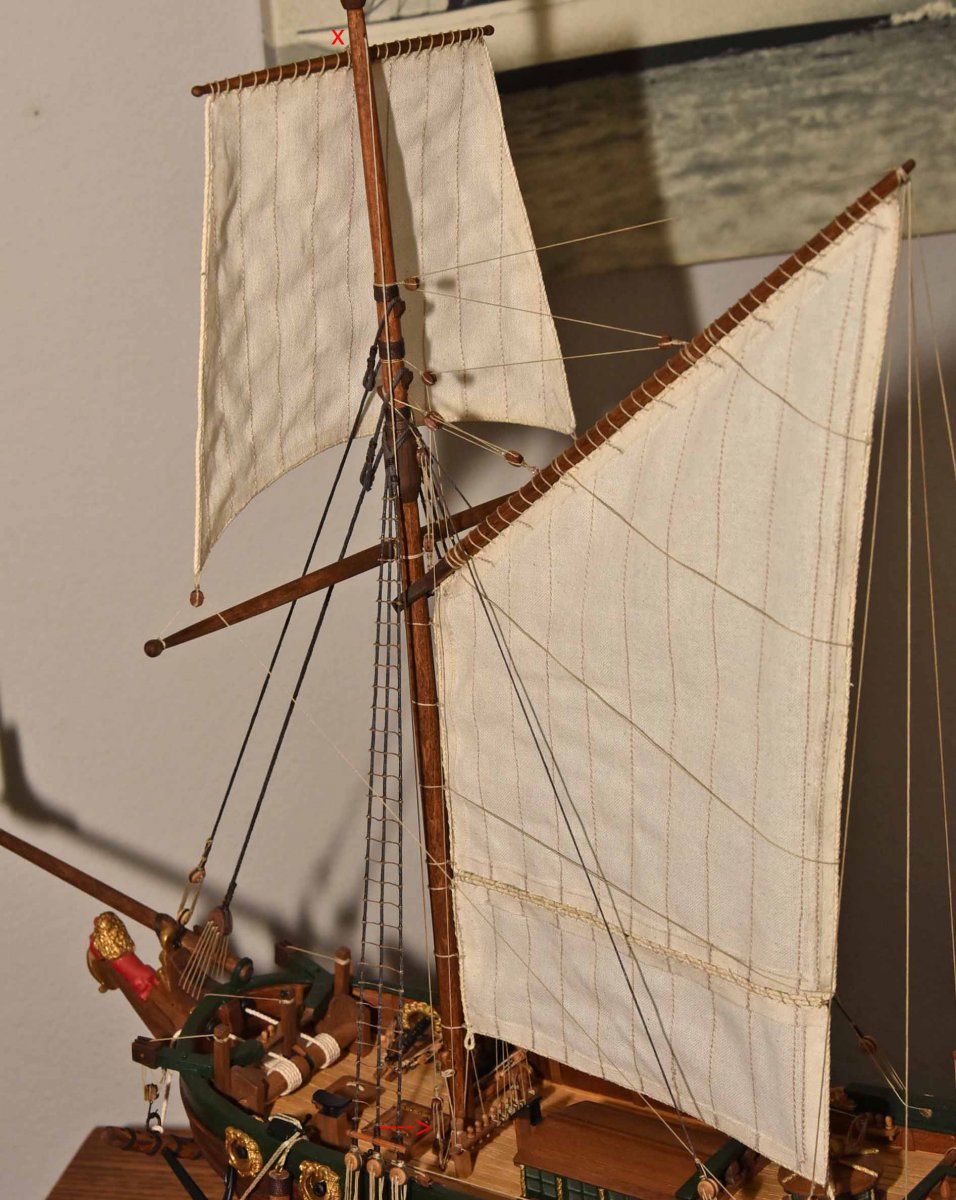

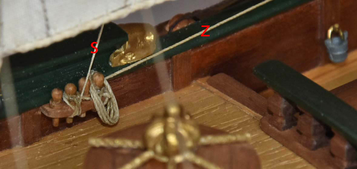

    Bezig met het afhangen van het topzeil, (commentaar onder iedere foto...)
    Op de foto is de voorkant van het topzeil te zien en zo te zien zit de zoom aan de verkeerde kant, dat is geen probleem omdat de lijnen van de schoten nog niet zijn belegd, dus ik kan het zeil nog omdraaien. De blokken voor de schoten zijn enkelschijf 4 mm blokjes en de val van de reep is door het gat in de mast gevoerd en gaat vervolgens aan bakboord naar de voet van de mast. De begijnera is met een strop vast gezet aan de mast,
    JPG_7628_3914_bewerkt-1.jpg de achterkant van het topzeil.
    De val van de draaireep loopt vanaf het gat in de mast bij de rode x naar de talie aan dek net achter de nagelbank aan bakboord (rode pijl), het halende part van de talie is op de nagelbank belegd.
    Eigenlijk hoort de talie aan een ring op de mastvoet, maar daar heb ik de dubbele schoot van het grootzeil vast gezet (staat niet in de beschrijving) het zeil komt hierdoor wat strakker te staan. Dus voor de talie is een extra ring aan dek geplaatst.
    Detail opname van de kardeeltalie net achter de nagelbank.
    Op de laatste foto heb ik het topzeil omgedraaid, zodat de zomen aan de achterkant zitten (zoals het hoort;))

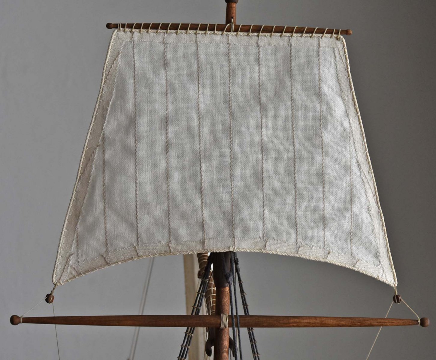

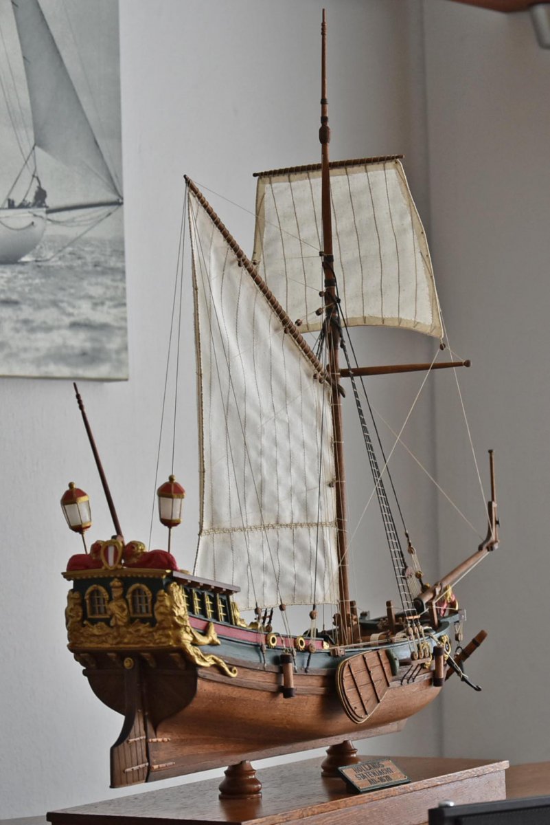

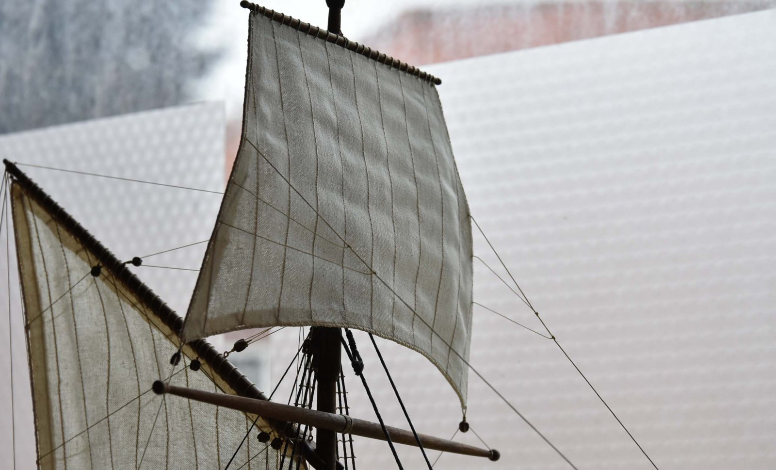

    Ook het topzeil hangt op zijn plek met de nodige tuigage,
    De schoten van het zeil zijn belegd op nagelbankjes voor de opbouw, (s) is de bakboord schoot en (z) is het halende part van het bakboord zwaard,

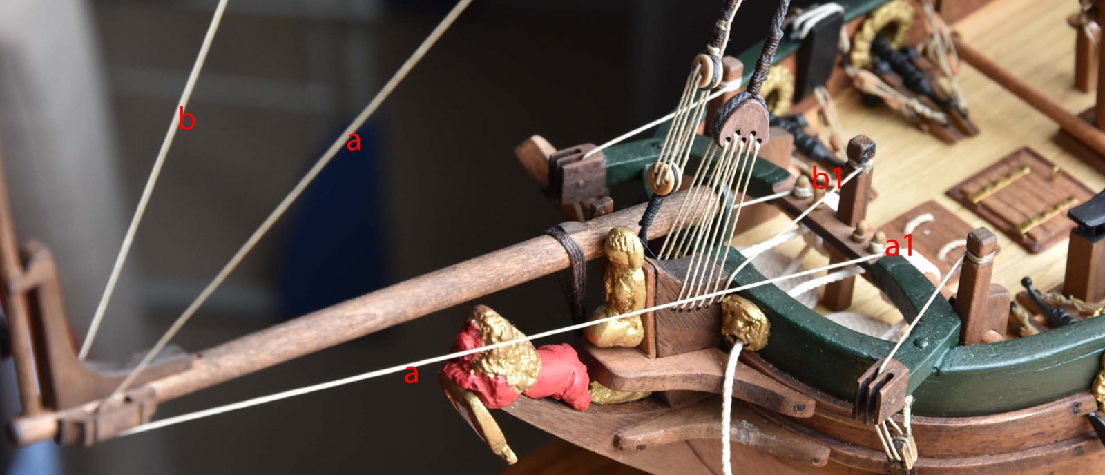

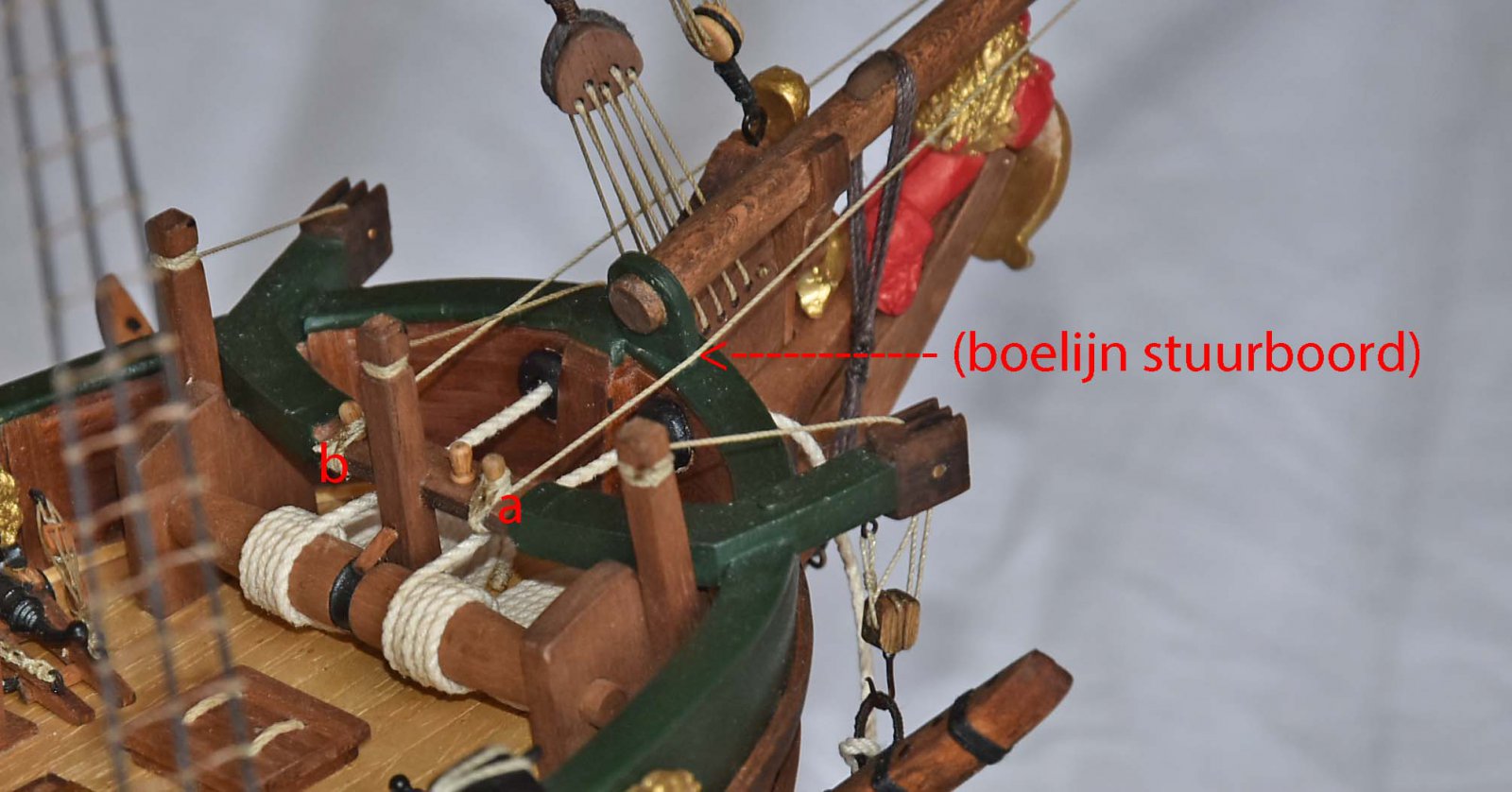

    De boelijns, omdat het model vrij klein is heb ik deze keer géén leuvers aan de lijken genaaid, maar de spruiten van de boelijns met een eenvoudig knoopje bevestigd aan het zeil.
    De boelijns lopen door de beide schijven aan weerszijden aan de top van de spriet naar de korvijnnagels voor de spil, (b) is de stuurboord boelijn en (b1) het belegpunt. (a en a1) voor de bakboord boelijn.
    Op de 2e foto is het net andersom, (a= SB en b= BB)

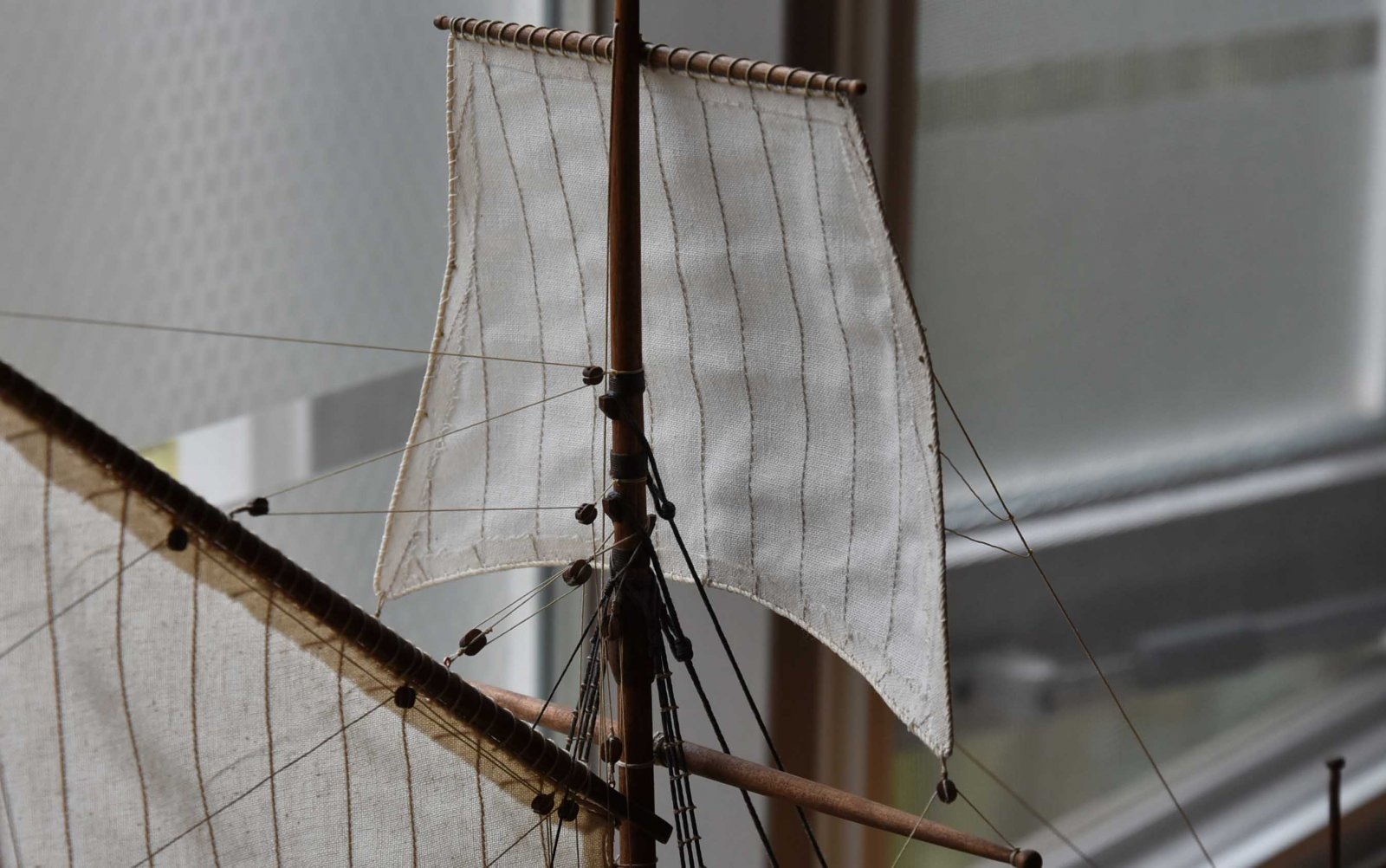

    Tot slot nog een foto met zicht op de achterkant van het topzeil,

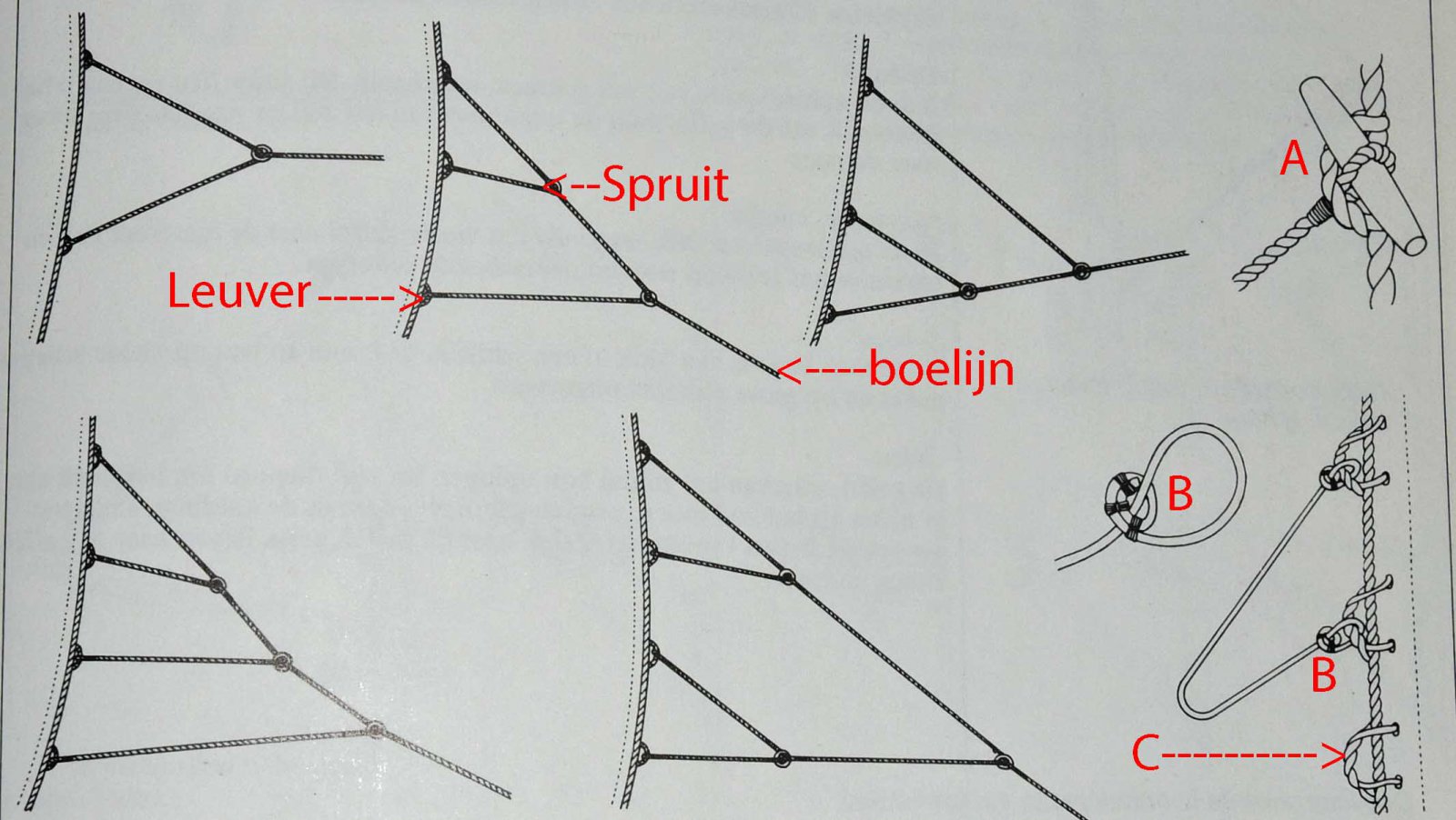

    bevestiging van de boelijn aan het zeil,
    Voor de 'diehards' onder ons, die het op de officiële manier willen doen, hier een plaatje zoals het eigenlijk moet... (A) de spruit bevestigd met een knevel aan de leuver, (B) bevestiging met de ankersteek aan de leuver en (C) is een leuver. (te zien bij B en C is dat de leuvers ook vaak aan de zoom van het zeil zijn genaaid en niet altijd aan het lijk)
