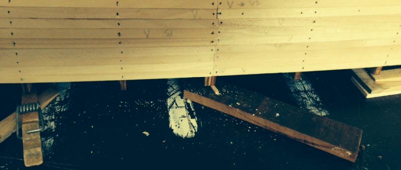

Achterschip.
Over de gehele lengte van het schip zitten er nu 3 plankjes boven elkaar.

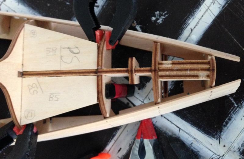

Afbeelding 12-01
full
Hier zijn onderin het achterschip 2 verstevigingssegmenten aangebracht.

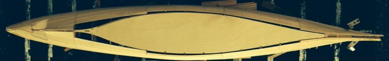

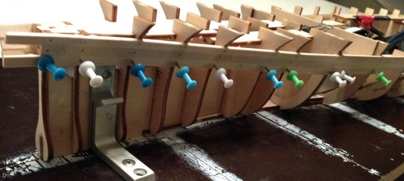

Overzicht na 94 aangebrachte plankjes.
Afbeelding 11-16/13
[FONT=&quot]
full
[/FONT]​

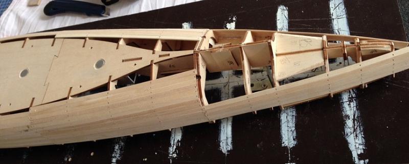

Zicht op het achterschip na het beplanken.
Afbeelding 11-16/14
full

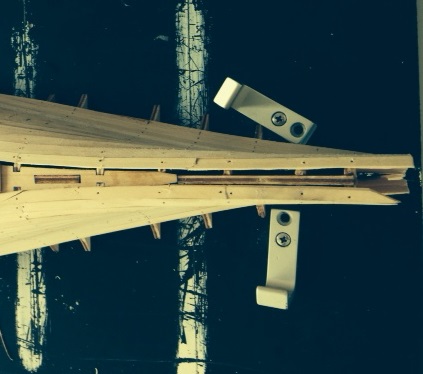

Zicht op het voorschip na het beplanken.

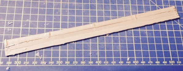

G4:

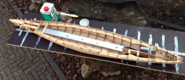

In het late namiddag zonnetje eens heerlijk buiten aan het G4-en geweest a.d.h.v. de werkinstructie van Raf.
Nu kon er nog overal met de kwast gesmeerd worden.
Dus het aluminium profiel was er ook even uit.
Deze keer dunne rubber handschoentjes aan gehad; geen plakkerige handen meer!

In de schaduw van een heg was het heerlijk kwasten.

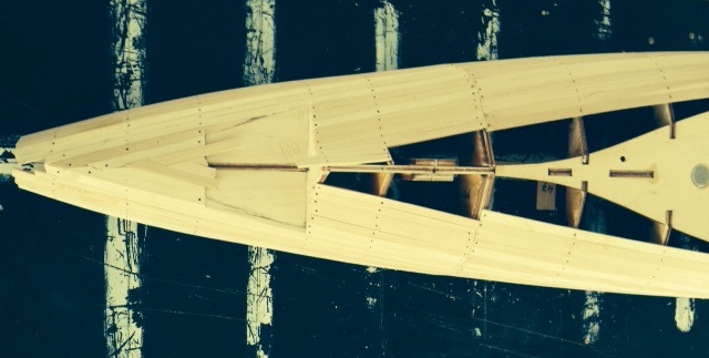

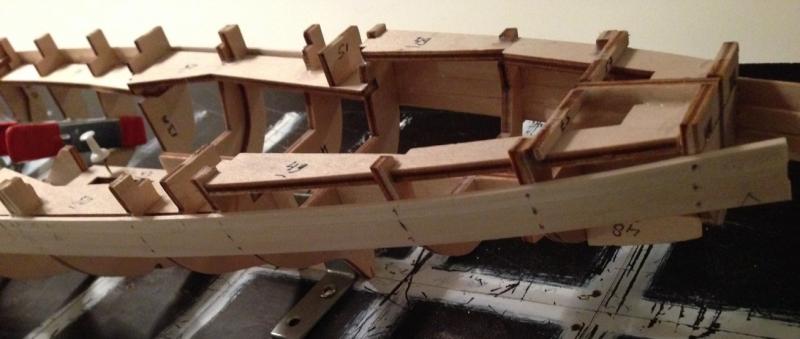

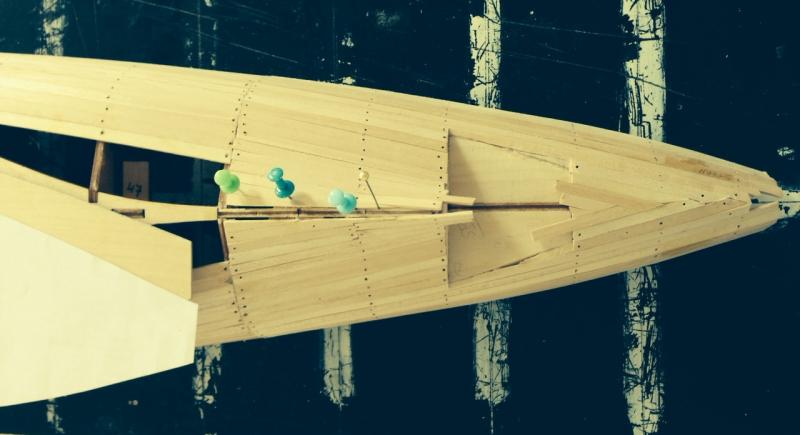

Gisteren bezig geweest met het voorschip.​
Afbeelding 11-16/17
full
Het resultaat: vrijwel afgerond tot de laatste 2 latjes op de bodem van de hull.
Morgen verder!

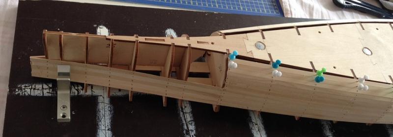

Gisteren stond er bijna onderaan: ’Morgen verder´.
Die belofte creëerde een schuld.

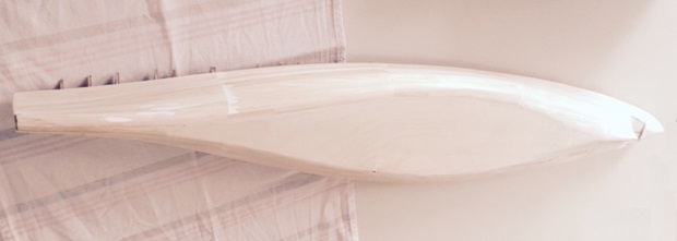

Afbeelding 11-16/18
full
De schuldaflossing:
Het achterschip nu bijna afgerond.

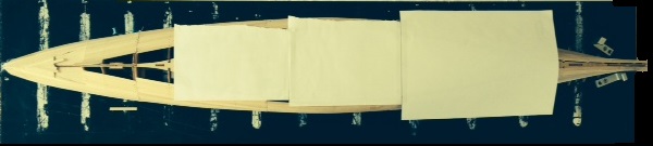

Picture 11-16/19
full

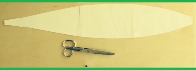

- I took 3 pieces of (used) paper.
- Stitched it together with adhesive tape.
- Paper on the flat part of the hull.
Picture 11-16/20
full
- The paper fitted to the hull bottom with 3 ‘pins’.
- The paper pressed (with the forefinger) at the edges of the flat bottom part.
- And a reasonably visible line on the paper was born.
Picture 11-16/21
full
- This fairly visible line covered with a pencil.
- Using a pair of scissors and the paper mold was ready.
- The paper mold on the piece of plywood.
- The paper mold signed off on the plywood.
- Afterwards, on the lines, partly cutted out with scissors
and partly cutted out with a craft knife.
- And ready is Builder!

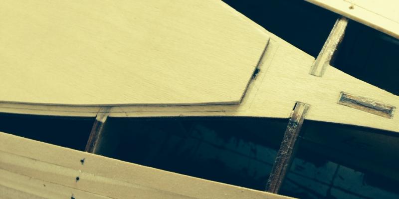

Picture 11-16/22
full
And there it is (the big piece of plywood, dry fitted to the hull), after one hour.
And it fits.
Bit hard te see, but …..
Thanks for the tip LeoS.

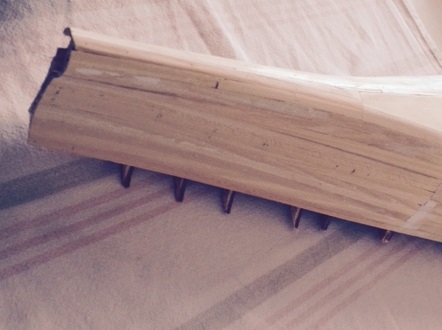

Een zeer korte update vandaag:

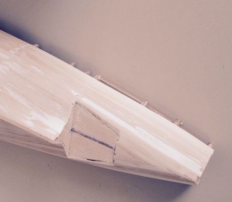

De kont is nu ook dicht.

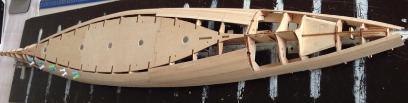

Afbeelding: 11-16/23
full
Nu de bodem nog en dan zit de 1e laag plankjes er eindelijk op.
De bodemplaat ligt al klaar zoals in een vorige update te zien was.
Dat gebeurd (de bodem!) op een andere dag, vandaag in ieder geval niet!
Wordt vervolgd met: 1e laag ‘plankjes’, de bodem, op de KMS Bismarck.

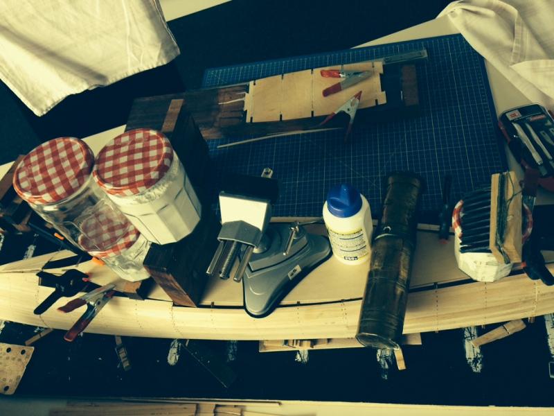

Update met de uitgevoerde werkzaamheden:

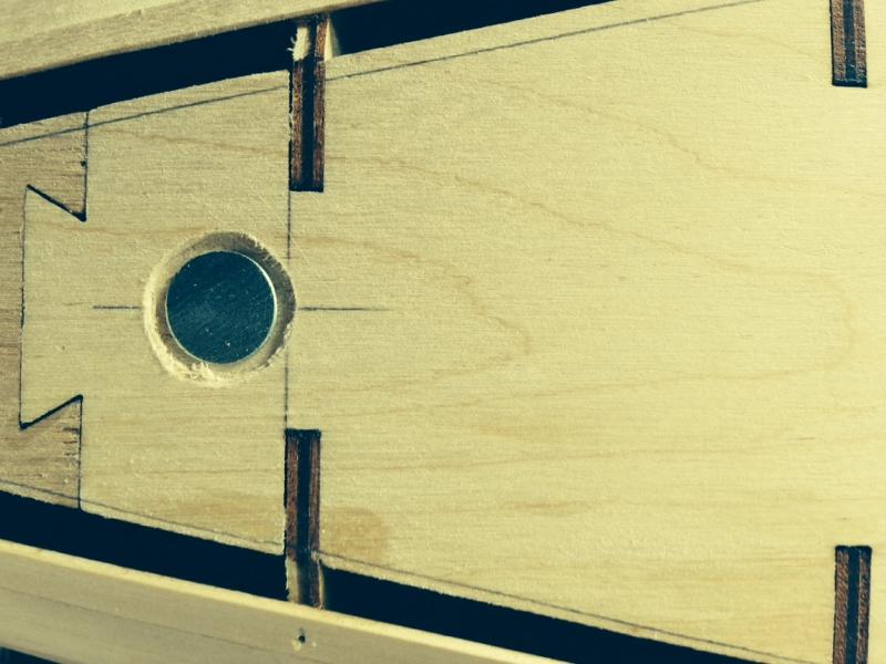

Afbeelding 11-16/24
full

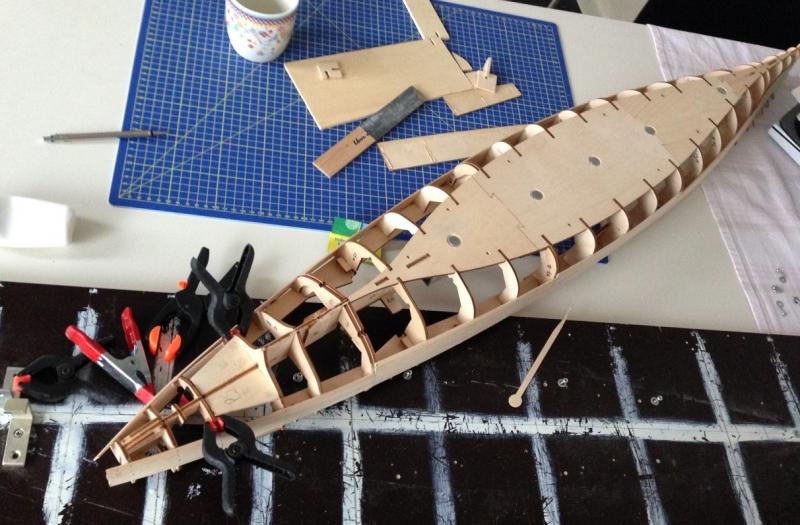

Eerst maar eens even kijken/proberen hoe zo’n flinke plaat in één keer te verlijmen.
Afbeelding 11-16/25
full

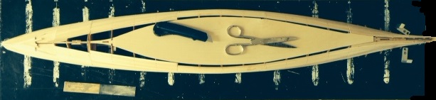

Waar nodig, de lijnen getekend waartussen de berg lijm komt te zitten;
ook makkelijk, dan verbruik je niet onnodig teveel lijm.

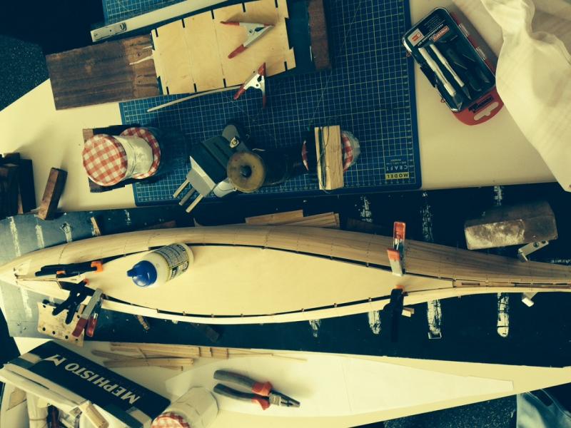

Afbeelding 11-16/26
full
De plaat bevestigd en onder druk van allerlei gewichten/klemmen is de lijm aan het drogen.
Afbeelding 11-16/27
full
En stevig bevestigd, na 4 uur drogen!
Afbeelding 11-16/28

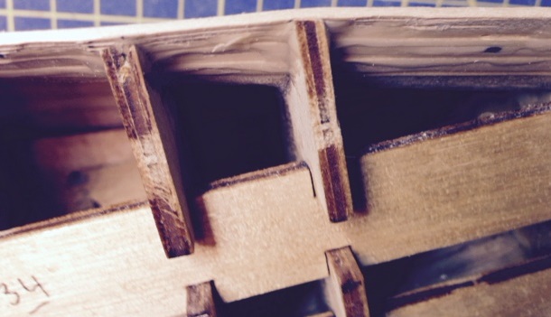

full
Goed gelukt; zit er mooi vlak op.
Afbeelding 11-16/29
full
Uit voorzorg waren er om problemen te voorkomen
wel de nodige opvullingen onder de spanten geplaatst.
Maar met die aluminium verstijving binnenin op de bodem valt dat wel mee.
Schip is ook na het bevestigen van deze plaat mooi vlak gebleven.

KMS Bismarck, deel 11-16
Update met betrekking tot het (laatste) werk aan de hull; 1e beplanking.
Na ruim 4 maanden is het zover!
Alle eerste beplanking aan het laagste gedeelte van de hull is nu aangebracht.
Daarna is er zo’n 5 a 6 uur met schuurmiddelen aan besteed om de beplanking mooi egaal te maken.
Wat een werk indien je niet snel tevreden bent.
Maar zoals het er nu voor staat is er tevredenheid over het resultaat.
Enige afbeeldingen met het resultaat:
Afbeelding 11-16/30
full
Voorschip.
Afbeelding 11-16/31
full
Achterschip.
Afbeelding 11-16/32 en laatste bouwafbeelding bij de delen 11-16
full
Gehele schip.

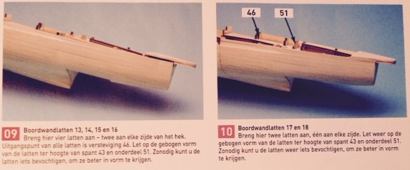

Aanbrengen van de 1e beplanking bij de inspringende bovenkant:
Afbeelding: 22-23/01
full
Hachette’s manier voor de boordwand midscheeps af te werken.
Afbeelding: 22-23/02
full
Hachette’s manier voor de boordwand aan de boeg en het hek af te werken.
Afbeelding: 22-23/03
full
Hachette’s manier voor de boordwand aan het hek af te werken.
Afbeelding: 22-23/04
full

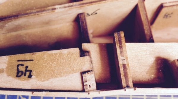

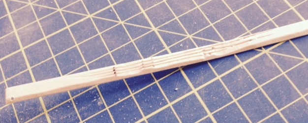

Om de knik bij de boordrand van het voorschip SB- en BB zijde goed te kunnen uitvoeren is het aan te brengen plankje voor die plaats voorbewerkt door middel van:
- een schuine onderzijde aan het plankje te maken;
- overlangs over de breedte van het plankje 3x een zaagsnede van circa 1mm diep aan te brengen;
- de gehele breedte op die plaatst met 0.5mm te verjongen/verdunnen.
Hierdoor was het plankje goed te ‘zetten’ naar de knik en tevens de goede draai in het plankje te verkrijgen.
Bovendien zijn in deze procedure de 3mm brede plankjes van Hachette niet gebruikt maar 5mm brede plankjes uit eigen voorraad.
Die 3mm plankjes van Hachette waren namelijk 1.8mm dik; dus 0.3mm dikker dan de 3 of 6x1.5mm plankjes van de eerder toegepaste plankjes voor de 1e beplanking van Hachette!
Afbeelding: 22-23/05
full
Oude gebruikte plankjes van een oude romp opnieuw gebruikt!
Wel veel werk, want ze breken nogal een keer (of twee!).
Maar ja, toch wel leuk om zoveel mogelijk oude onderdelen te gebruiken.
Afbeelding: 22-23/06
full
Alle eerste beplanking zit er nu op!
De inspringende bovenrand is naar tevredenheid gelukt.
Let niet op de onregelmatige bovenrand, want die wordt nog passend gemaakt voor het dek.

Afbeelding: 22-23/09 en laatste bouwafbeelding bij de delen 22-23.
full

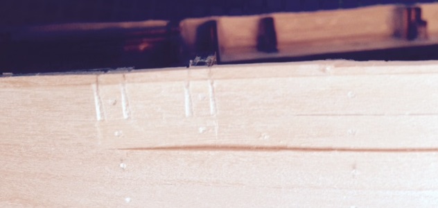

Hierin is de knik te zien, aan de andere kant, vanaf de zijwand.
Duidelijk is te zien dat Bouwer weer eens in de fout ging met het inzagen van een plankje.
Juist; aan de verkeerde kant ingezaagd.
Toch er in gezet!
Waarschijnlijk komt er nog een 2e laag plankjes overheen, anders plamuren.
