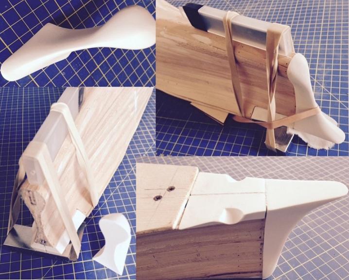

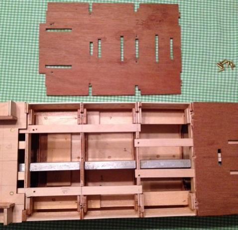

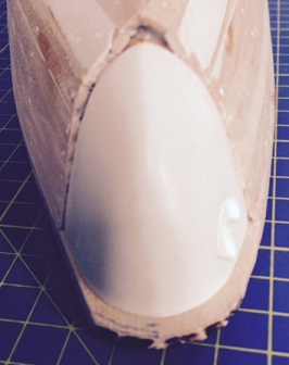

Afbeelding 43/01
full
Linksboven:
Het nieuwe kunststof boegstuk. Prachtig exemplaar!
Linksonder:
Voorbereiding op het aanbrengen van het nieuwe kunststof boegstuk.
Het lijmoppervlak van het nieuwe kunststof boegstuk moet nog worden verruwd.
De 2-componentenlijm zal daardoor extra hechting krijgen tussen hout en kunststof.

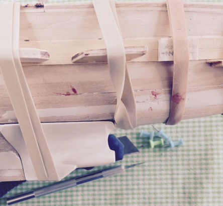

Rechtsboven:
Droogtijd tussen de elastieken, blokhaakje, resthout en Stanleymesjes.
Met een stukje papier er tussen, om het blokhaakje niet mee vast te lijmen.
Ook weer zo’n mooi weetje van het forum!
Rechtsonder:
Het resultaat na een half uur droogtijd; het zit er echt goed op.
Wordt vervolgd met werkzaamheden uit deel 43 (boeg) aan de DKM Bismarck.

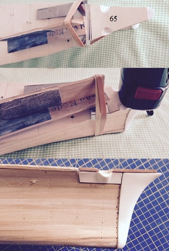

Update: Boegwerkjes met onderdeel 65.

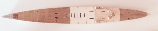

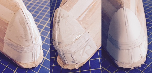

Afbeelding 43/02
full
Bovenste afbeelding:
Altijd eerst even passen/meten/controleren of een onderdeel (65!) goed gefixeerd kan worden!
Dat was dus weer een ‘forumweetje’! Dank, dank.
Middelste afbeelding:
‘Lijmvast’ in bewerking.
Onderste afbeelding:
Werkzaamheden aan onderdeel 65 in deel 43 afgerond.
Duidelijk is te zien dat de 2e beplanking redelijk tot goed zal aansluiten op de (witte) boegstukken!
De andere werkzaamheden van deel 43 bestaan uit werk aan de boeg en de voorste opbouw.
Deze worden in een later stadium van de bouw uitgevoerd, daar de 2e beplanking voor dat werk aan de boeg eerst aangebracht dient te worden.
Nota bene: Het begint er warempel uit te zien als een schip, met die boeg!

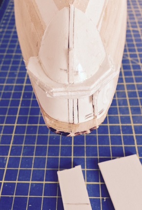

- Links: Zo ziet de ligplaats er uit voor kunststofdeel D.
- De lijmplaatsen op het hout zijn verruwd voor een betere hechting van de 2-compolijm.
- Rechts: Ook de te lijmen oppervlakken van deel D zijn verruwd!
Afbeelding 36/04
full
- Links zit D mooi op zijn plaats!
- Was een vrij gemakkelijk onderdeel.
- Daarom zat het er vrijwel direct in gelijmd.

- Opnieuw een mijlpaaltje bereikt aan de romp, met alle 4 die kunststof delen er op gelijmd.
Wordt vervolgd met deel 35 (2e laag beplanking!) van de DKM Bismarck.

Ook bij deze beplankingssessie een moment van onoplettendheid!
Afbeelding 35/06
Bloed aan de romp.
De mededader ligt onder de romp.
Maar, toch wel handig zo´n puntig en heel scherp mesje!

Eerste plankjes van de 2e laag, volgens Hachette manier.
Eerst over de gehele lengte van het schip 1 plankje aan de bovenkant zware bepantsering.
Daarna in het midden van het schip een plankje eronder.
Baksteen effect zoals in de bouwwereld; komt de versteviging van de romp ten goede volgens Hachette.
Hebben zij helemaal gelijk in.
Eindresultaat van deel 35 (2e laag beplanking).
Afbeelding 35/08
Detail van de vierde en laatste rij plankjes, die er op zit.
Ziet er uit als van een ervaringsdeskundige.
Bouwer’s eerlijkheid gebied te zeggen, dat de waarheid ietsiepietsie anders is; zo prachtig ziet het er niet uit op elke plaats van de romp!
Maar het ziet er allemaal goed genoeg uit om in ieder geval tevreden te zijn met het resultaat tot nu toe.
