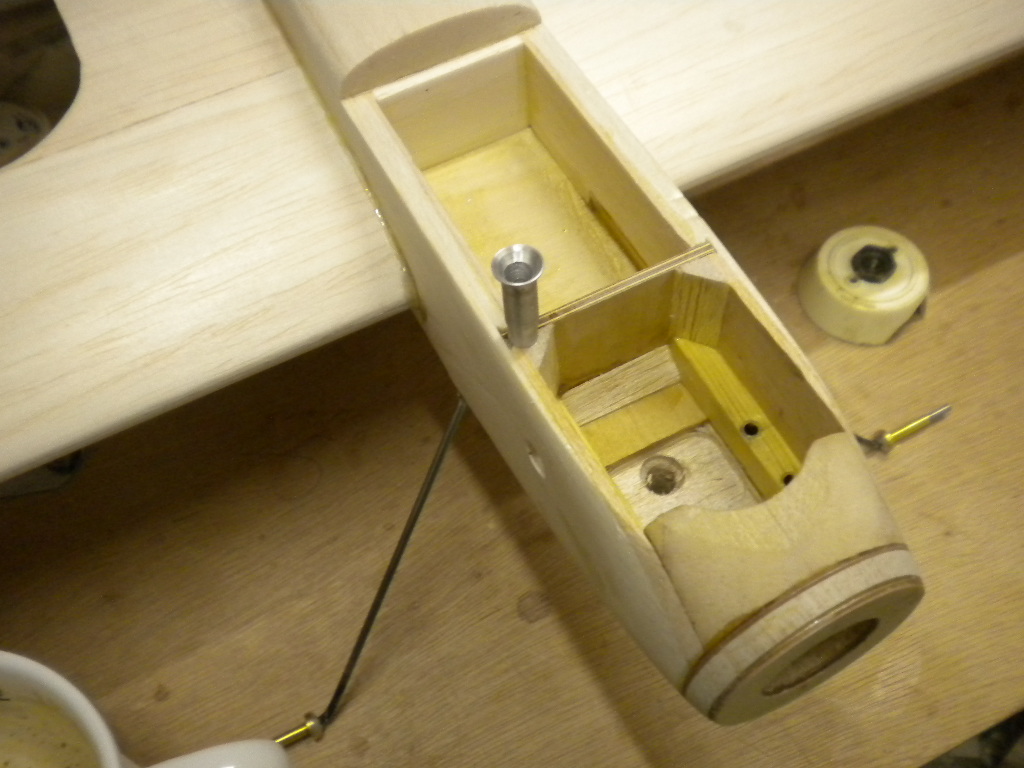

Demper euhh :confused::rolleyes::oops:
Misschien dat ik wel een "luchthapper" aan de zijkant voorzie om frisse lucht achter de ED te blazen , de uitlaat openingen komen wel vrij te zitten juist boven het deksel .
Groeten Jef
Zomaar een idee , wat denken jullie hiervan
Uit oude boeken begrijp ik dat je je niet al te druk hoeft te maken om luchttoevoer voor de carburatie en evenmin voor de koeling van het carter want dat gebeurt hoofdzakelijk via de stroom vernevelde brandstof (intern dus).
Anders is het voor wat betreft de afvoer van overgestroomde primer en uitgespuwde smeerolie. Waar gaat dat heen?

Hahahaha, een gewoon gat in de romp is niet goed genoeg.... Jef draait gewoon een afvoertrechter! :worship::worship::worship:

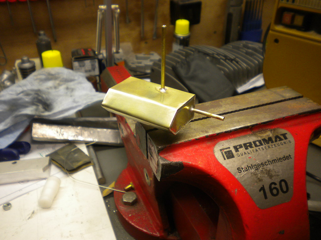

Mooi tankje, Sjef! Denk je er wel aan om de pijpjes in de vliegrichting te verbuigen? Blik is niet beter dan messing; blik heeft alleen als voordeel dat het al vertind is! Soms is messing dunner dus lichter. Als ultima thule hadden we vroeger LATOENKOPER! Ik stond elke keer gaga als een meer ervaren clublid met dit materiaal werkte. Zelf ben ik nooit verder gekomen dan tankjes van blik van 5 liter brandstofblikken. Gaat ook prima, je kunt de eventueel aanwezige verf/drukinkt ervan af branden met de soldeerbout..

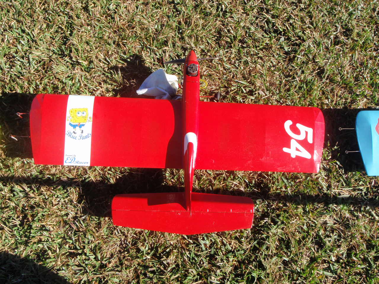

Gisteren heeft de ED Racer voor de eerste maal gedraaid op de Blue Pants. Wel maar een korte motorloop (net over de 2 minuten) maar de motor stond nog heel erg vet. De fonkelnieuwe sproeierbuis en naald werken perfect! Nog eens mijn dank hiervoor!

ook nog een gaatje gemaakt voor de luchthapper en die erop gelijmd :)

13m27 lijnen, komt het helemaal goed.
