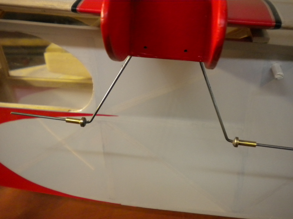

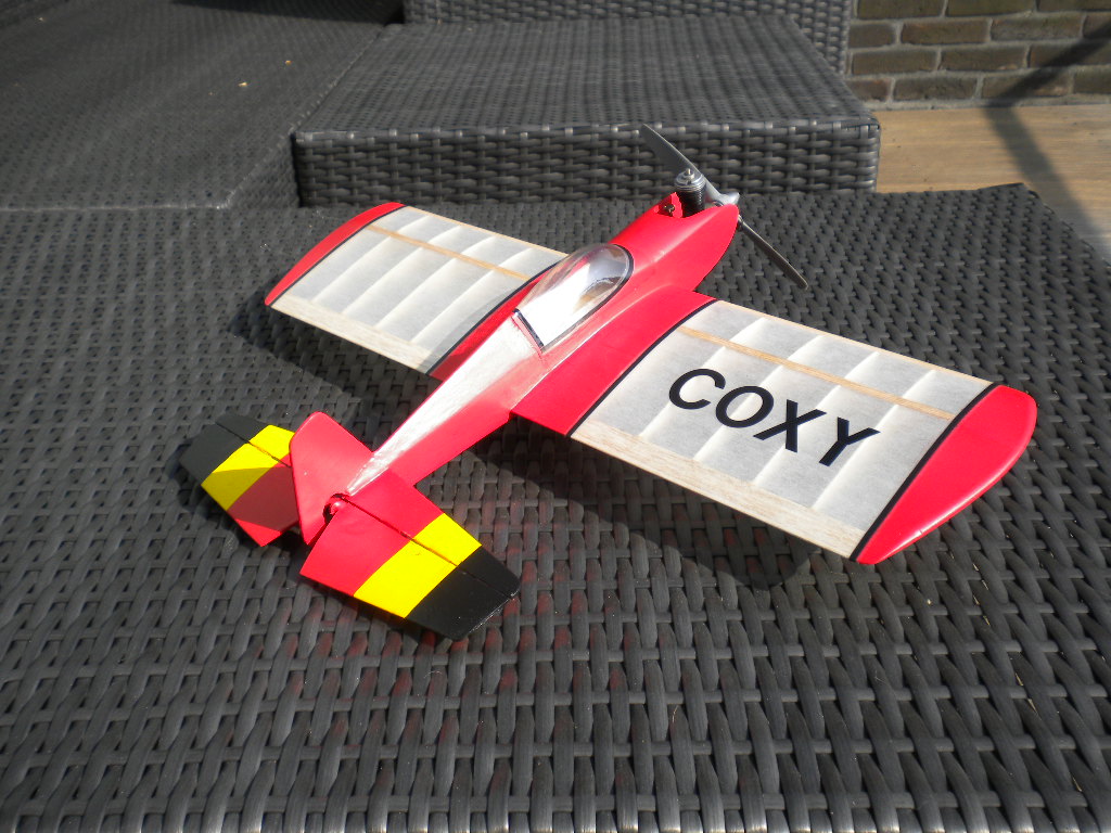

Coxy klaar :D :D :D
De gaatjes in de wieltjes zijn 3,2 mm en het landingsgestel 1,5 mm , daarom enkele messing busjes gedraaid en gesoldeerd
I.p.v. een (te groot) klembusje om de wieltjes erop te houden een aluminium stukje gedraaid met een gaatje van 1,4 mm en op het verenstaal van1,5 mm geperst
en het verenstaal nog een tikje van de hamer gegeven om het op te stuiken , blijft wel zitten peins ik :)

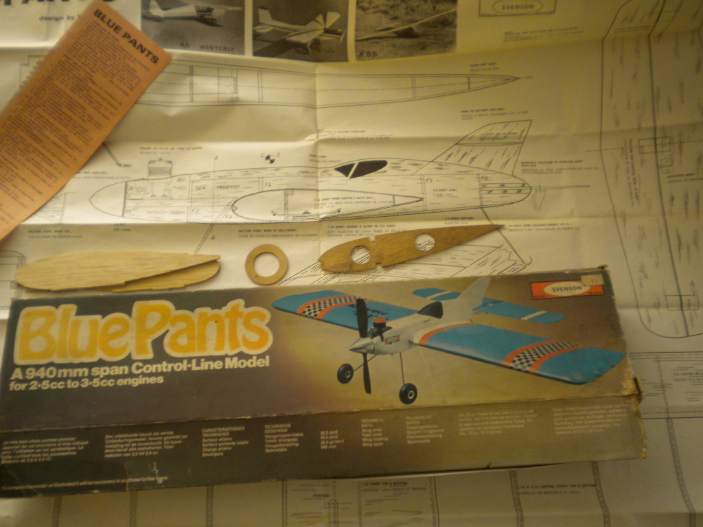

Volgende Svenson project , BluePants , onlangs bij iemand op de zolder de restanten van bouwdoos gevonden ,
de inhoud was buiten het (franstalig) plan en nog een vleugelrib die ik als mal kan gebruiken , waardeloos ,

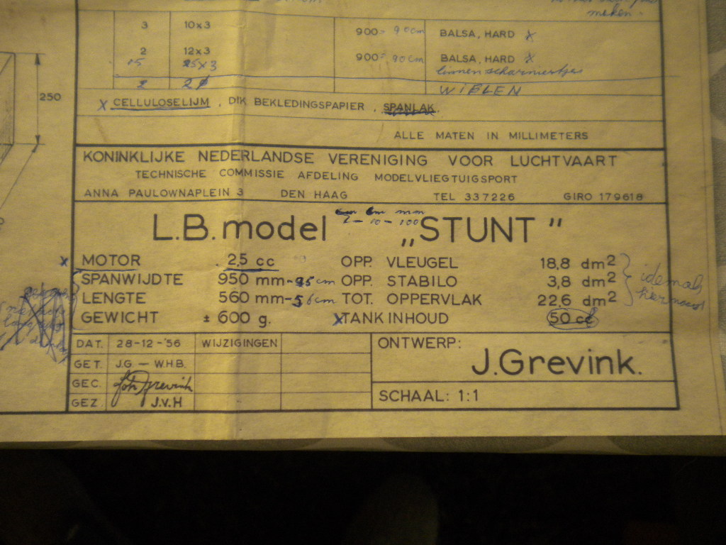

maar meer hoeft het ook niet te zijn , er was nog een Nederlands plan bij van L.B.model "STUNT" ontwerp ; J.Grevink ,
misschien doet het bij de Nederlanders een belletje rinkelen ?
Groeten Jef

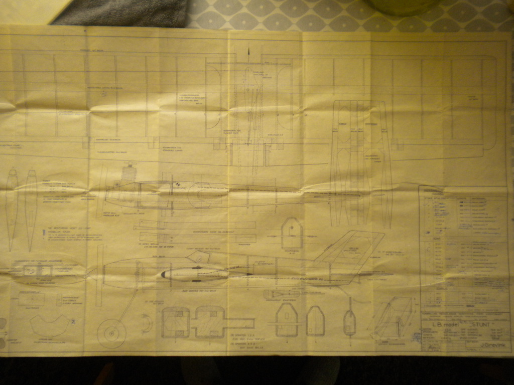

Hoewel ik een vrij uitgebreide verzameling oude tekeningen heb komt de naam Grevink daar niet in voor.
Nederlands cultureel erfgoed! Niet bij het oud papier wegdoen hoor!
Bij mij doet dit wel een belletje rinkelen omdat een verkleinde weergave van deze tekening was opgenomen in de Avia. Dat was vroeger het orgaan van de KNVvL. Mijn vader had alle exemplaren zorgvuldig bewaard van 1948 tot 1969. Als kleine jongen heb ik ze allemaal verslonden (vooral het zweefvliegdeel en het modelvliegdeel, de beide takken waarin ik nog steeds actief ben.

Is het mogelijk om me een foto van de hele tekening te sturen die iets duidelijker is?
Met vliegersgroet, Peter

Ik zal van de tekening een PDF laten maken en naar je doormailen zodat je ze kan (laten) afdrukken .
Ook zal ik ze op outerzone zetten , zo kan iedereen ervan genieten , dit kan nog wel enkele dagen duren maar het komt in orde :thumbsup:

Hierbij in pdf het plan van het model "Stunt" van J.Grevink
Groeten Jef
