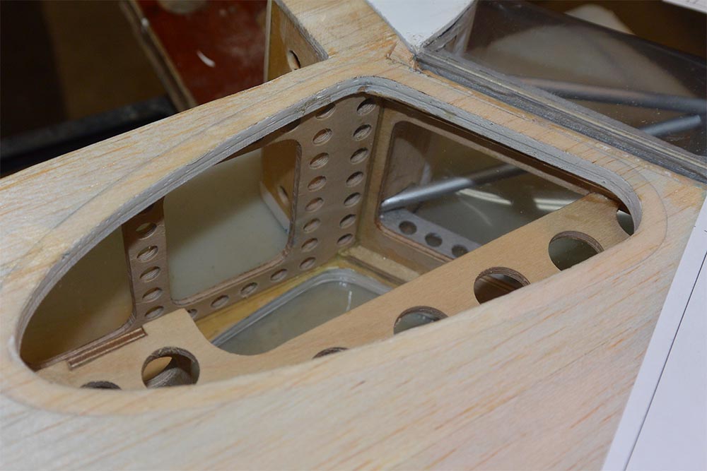

Voorruit met de geit.....
De vlakke ruitjes gaan nog wel, maar die voorruit!.... mn 3e papiertje zit een beetje redelijk. Volgende keer maar eens uitknippen en passen. We komen er wel een keer[emoji106]
Ik zit erover te denken om de ruitjes met een klein rupjes transparante kit vast te zetten en daarna met reepjes folie af te werken. Ik weet niet hoe de ruitjes zich houden als ik erop ga strijken....ik heb ook nog een idee op het forum[emoji2] opgedaan om folie om zilvertape te strijken en dan erop te plakken... weer avontuurlijke bezigheden dus.....

vastzetten met (siliconen) kit gaat prima; doseerspuitjes zijn daarbij handig. Afwerken met folie kan ook, maar zorg voor een lage temperatuur en ik zou een sok om de strijkbout trekken. Als je dan niet te lang op 1 plek verwarmd, en de bout niet (te dicht) boven het plastic houdt(!) zou het goed moeten gaan. Ik heb dit ook regelmatig gedaan, en het werkt goed. Je zou wel een paar keer op een stukje afvalplastic moeten proberen wat de juiste temperatuur is.

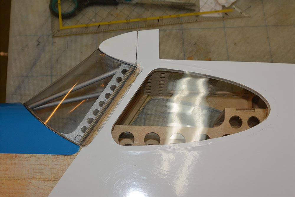

Ook canapé lijm gebruikt. Is met een penseel netjes te verwerken en droogt kleurloos helder op.
Hecht uitstekend aan polyesterfilm, o.a. overheadsheet, dat thermisch niet vervormd, omdat het door een laserprinter heen moet worden getransporteerd, niet mag vastlopen... en daar in wordt de toner op hoge temperatuur vastgebakken aan papier etc.
Zowel het voorruitje als het cabineruitje aan de zijkanten verlijmd met dezelfde lijm als boven genoemd.
Het zit goed vast, blijft ook goed zitten. Echter de kist is wel elektro. De Oracover is weer over de film heen gestreken. Het uitsnij patroon is eerst uitgewerkt op de computer, het model dus nagemeten, de print op de Oracover geplakt met 3M layout-lijm (niet permanent), langs de lijnen de boel strak mogelijk schoongesneden en vast gestreken.
En dat blijft heel goed zitten. Het voorruitje is uit ander materiaal. Wel thermisch vervormbaar. PVC film. Daarmee kon ik het met behulp van behendige warmte in vorm zetten zonder dieptrekken/vacuvormen.
Je ziet altijd wel een fractie van de lijm. Dus er kan altijd nog veel netter gewerkt worden als dat moet. In deze was het echter voldoende.
En er zit hier toch echt een ruitje geplakt!
