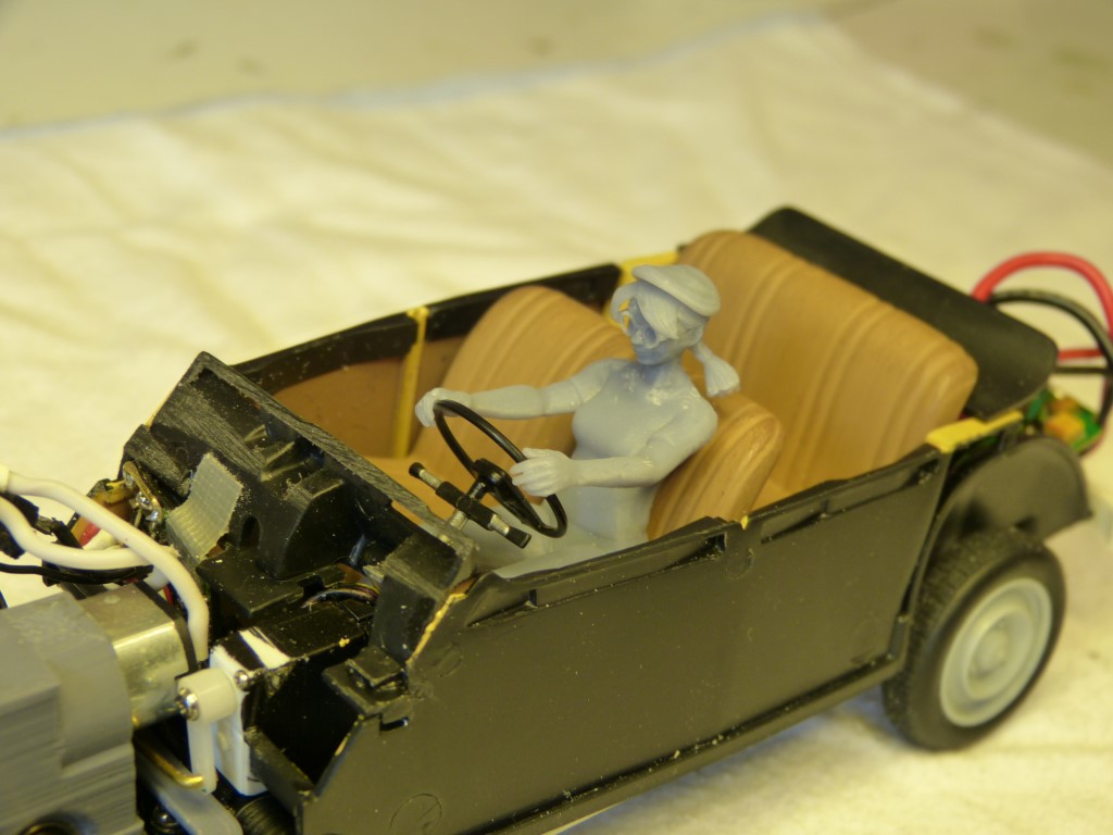

    Vandaag is dan de chaufeuse binnen gekomen. Past goed in het interieur.
    [​IMG]
    Kleine verf sessie later ..
    [​IMG]
    en na de kleding nog van een laagje matte vernis te hebben voorzien kan mademoiselle plaatsnemen derrière le volant
    [​IMG]

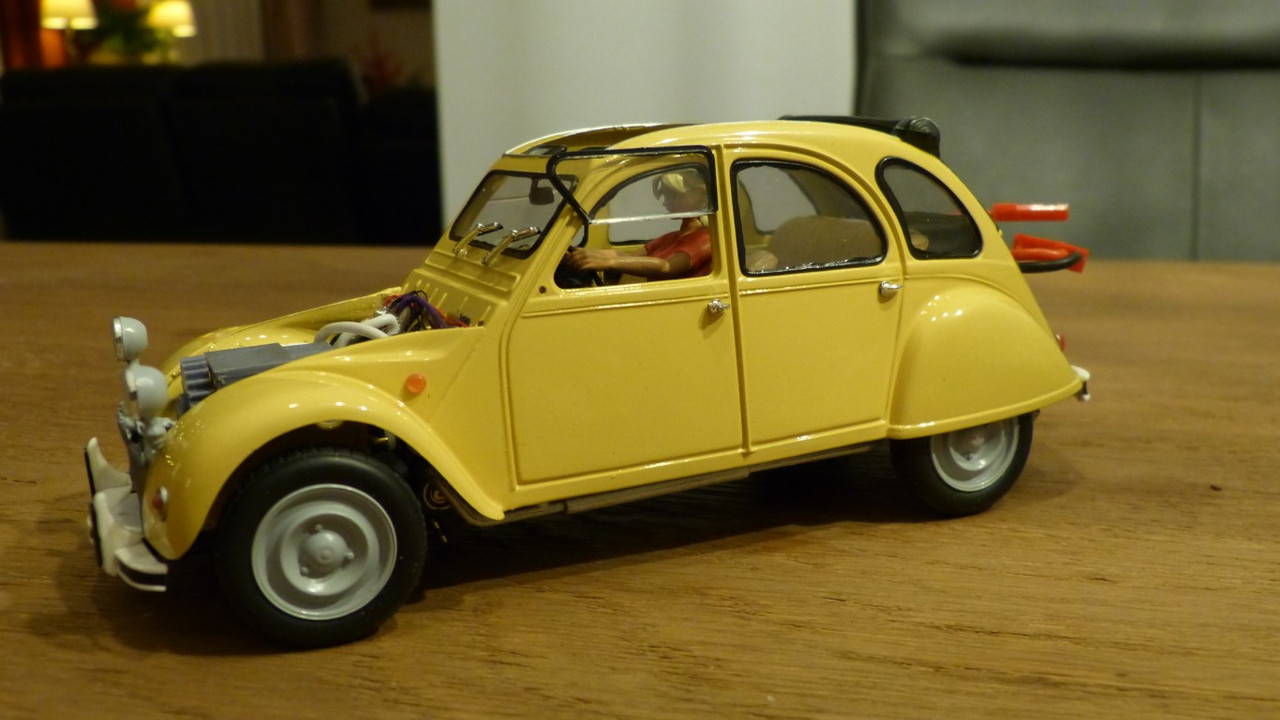

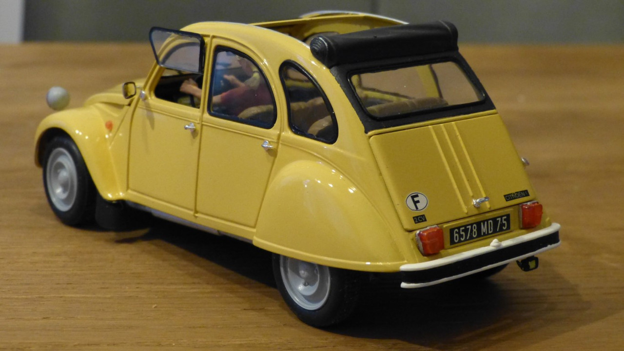

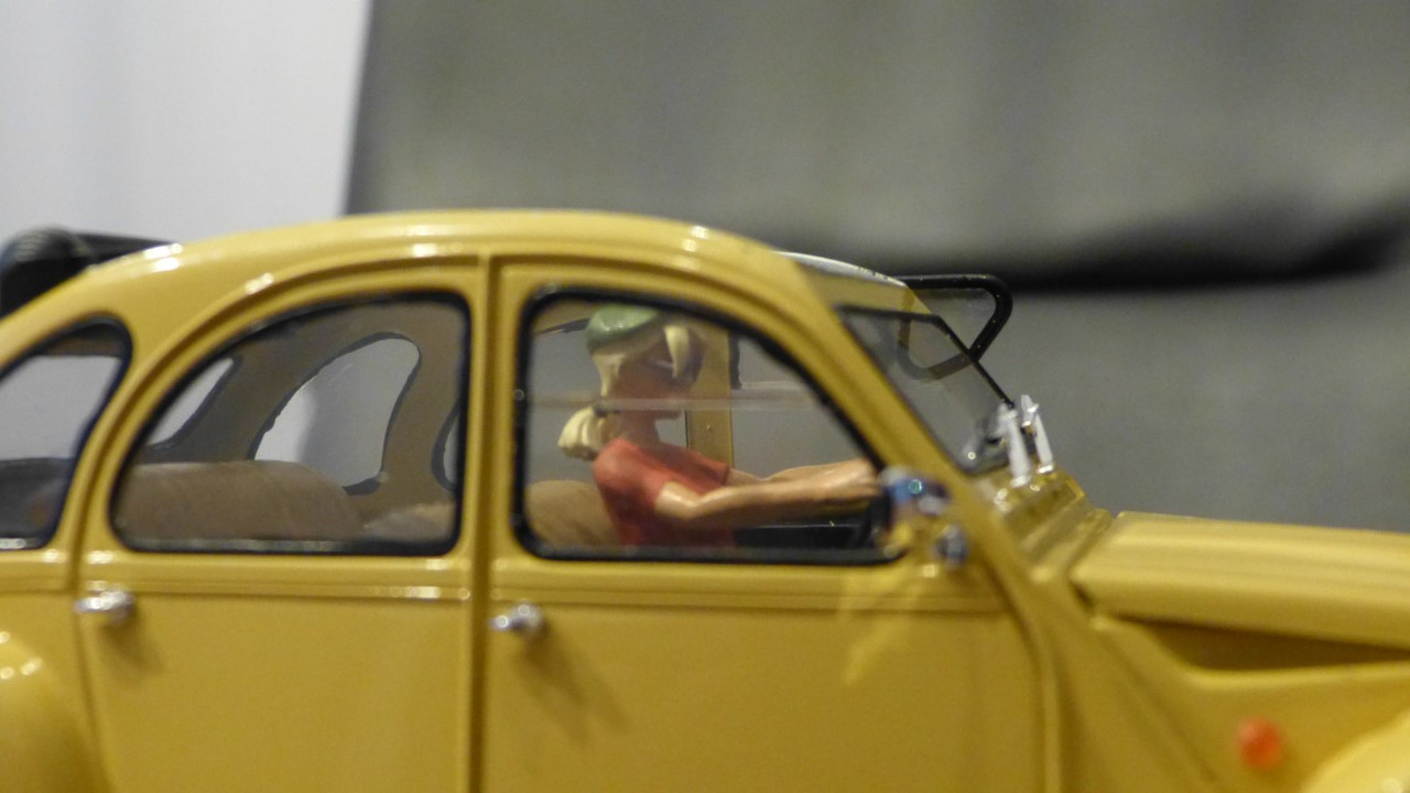

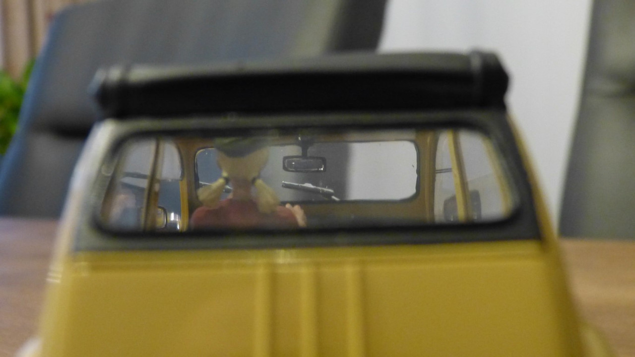

    Ondertussen is vandaag het werk aan de Citroen 2CV klaar. Alles zit er op en aan, de Arduino sketch is aangepast naar hoe ik het wou, en ze rijdt!
    [​IMG]
    [​IMG]

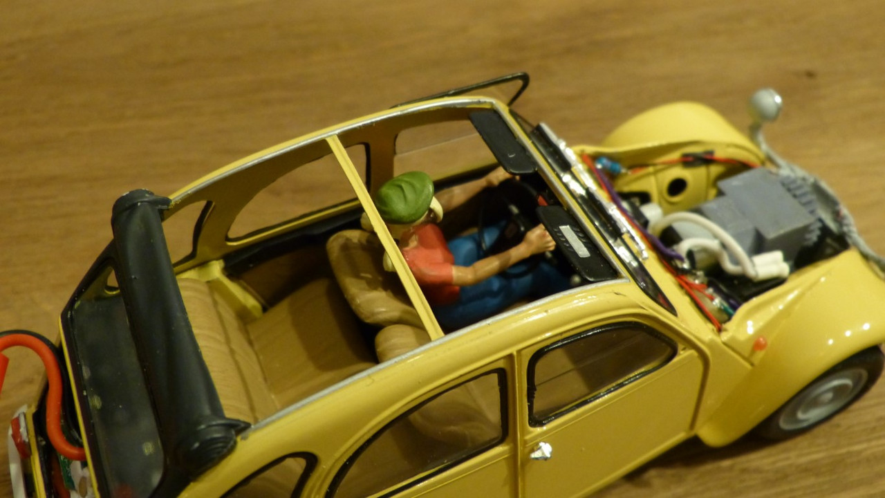

    Blik in het interrieur
    [​IMG]
    en twee doorkijkjes
    [​IMG]
    [​IMG]
    Mademoiselle la chaufeuse heeft al een stukje rond gereden en is ook tevreden
    [​IMG]

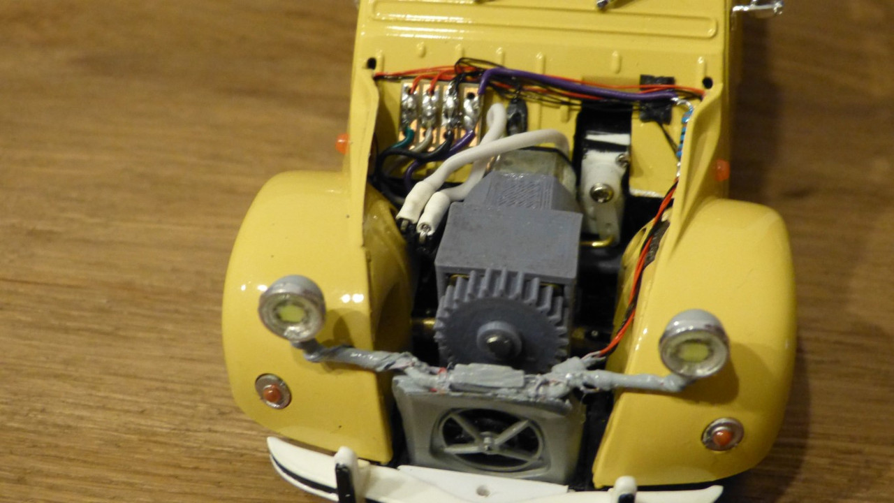

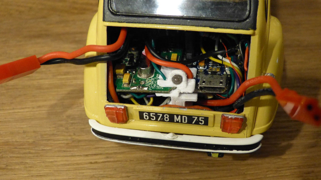

    Kijkjes op de techniek
    [​IMG]
    [​IMG]

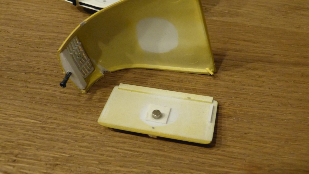

    De motorkap haakt onder de voorruit vast, en zit met een schroefje voor geborgd. Achter is een magneetsluiting, die moet ook steeds open voor het laden en aanzetten.
    [​IMG]
    Ik ben zeer tevreden over hoe het geworden is, en het dingetje rijdt ook nog erg leuk! Video volgt. Technisch heeft de 2CV nu de volgende specs:
    - Besturing op voor-achteruit, en sturing
    - Voorwielaandrijving en onafhankelijk afgeveerde wielen, veerconfiguratie als origineel
    - Stuuruitslag proportioneel afhankelijk van snelheid, volgas is 70%, langzaam 100%
    - Gas bouwt langzaam op en af, niet abrupt voluit
    - Volledige verlichting
    - Richtingaanwijzers doen het alleen in vooruit, en bij minder dan half gas
    - Remlichten branden bij verminderen van snelheid, gas hoeft niet in achteruit
    - Achterlichten PWM gestuurd, in combi met remlichten
    Enig punt van zorg; de spiegeltjes. Die zijn wel heeeeel fragiel, voorzichtig rijden maar!

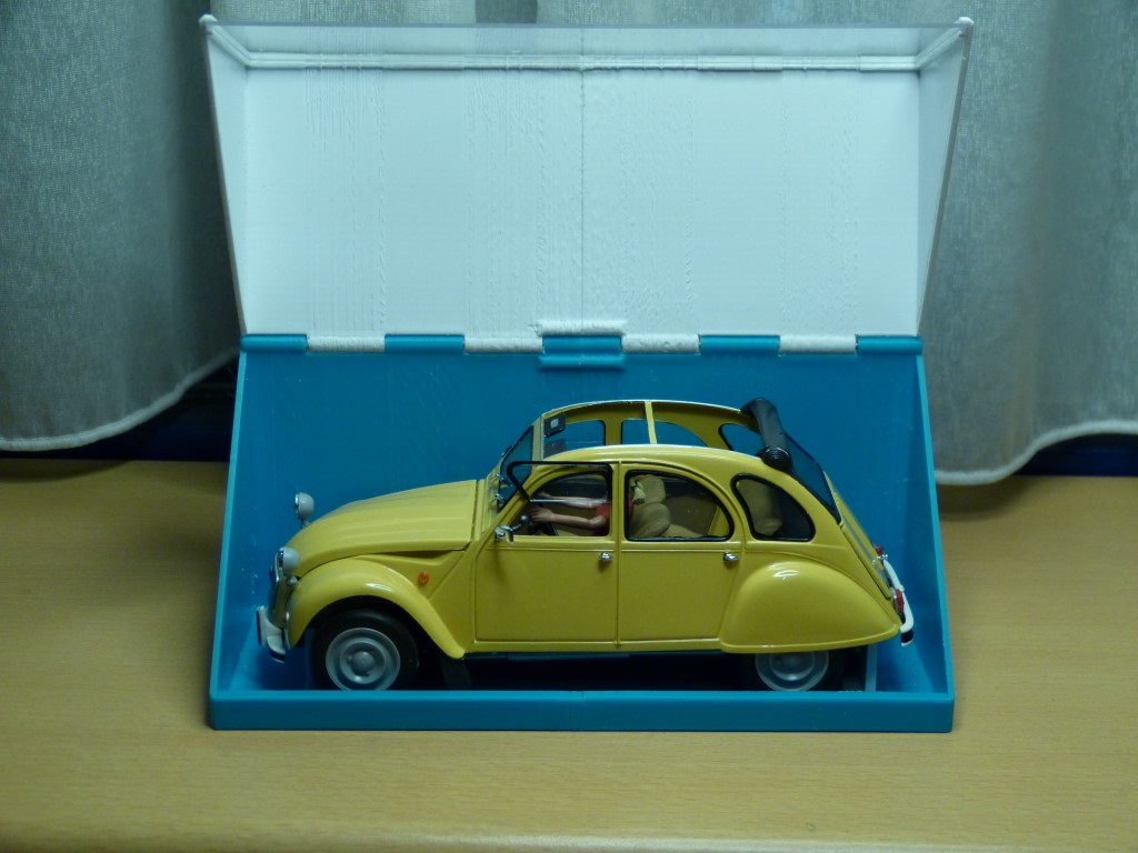

    En om de auto veilig te kunnen stallen en transporteren heb ik een doosje geprint:
