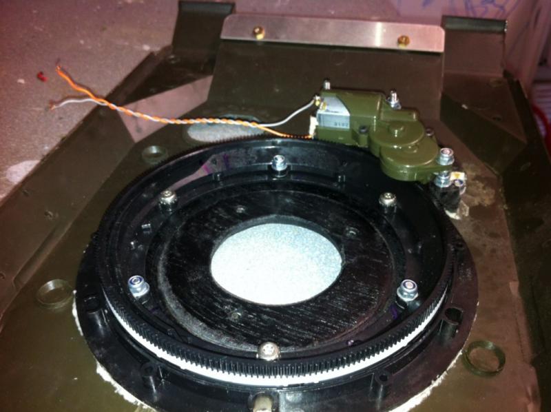

    Gisteren de motor die de turret ring laat draaien gemonteerd.
    Even een testopstelling gemaakt met RC, hij draait nog een beetje snel, maar dat kunnen we op de zender wel oplossen en ik moet het "rem gedrag" van de ESC nog aanpassen.
    Zal nog wat plaatjes schieten van de bevestiging en de motorsteun.

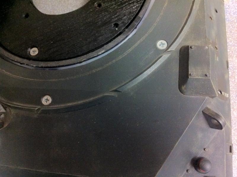

    Zelf moet ik ook nog iets verzinnen om de afdichting tussen de hull en de toren stofdicht te krijgen, er zit nu een spleet van 1/2 mm denk ik, maar zodra daar stof/zand tussen komt gaan de turret rings lekker stroef lopen :(

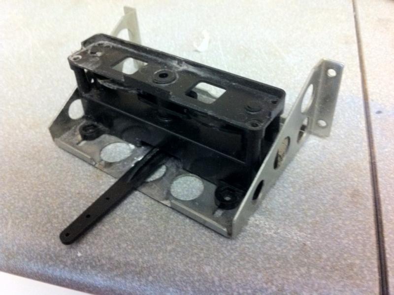

    Marc,
    De rem heb ik net als jij omgedraaid, dus de zwenk-arm zit nu tegen de bodem aan. Netjes met de dremel uitgeslepen. Zit te wachten op m'n servo's, dan kan ik een steuntje maken en de servo op z'n kop plaatsen.
    Zal morgen foto's maken van de rem en de tower rotating system :)

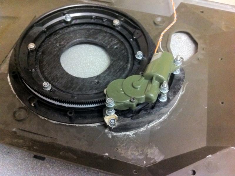

    Hier wat foto's van de rem en de TRS
    Heb om de motor goed vast te zetten 2 M3 gaatjes in de hull geboord en verzonken boutjes gebruikt, als ik ze olijfgroen spuit zie je ze niet meer.
    Ik ga nog wel kijken naar de mogelijkheden van geluidsdemping, de turretmotor maakt flink wat herrie. Als je eenmaal met een aardige snelheid rijdt hoor je het niet meer :) maar als hij stilstaat vind ik het storend...

    Tochstrip heb ik ook al aan zitten denken, bij de Hornbach verkopen ze 1mm fohm strip, verder zat ik te denken aan een zwarte lap vilt, om daar iets van te knippen, maar vilt lijmt altijd zo lastig.
    Net de motor even een pufje dunne olie gegeven, maakt inderdaad een stuk minder herrie. Thx!
