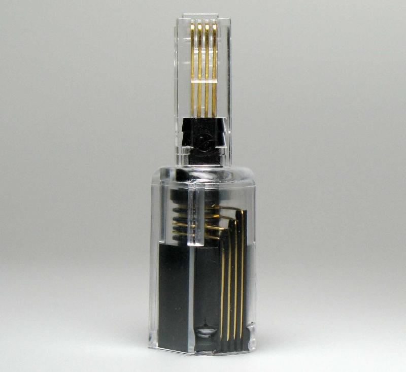

Ik zat me al tijden suf te piekeren hoe ik de toren oneindig rond kan laten draaien, zonder dat het snoertje van de servo'tje om de loop op en neer te laten gaan, in de knoop gaat raken...
De oplossing bleek ook nog eens heel goedkoop..
full
Net even langs de jongens van telecom gelopen, die hadden er nog eentje in een ouwe doos liggen..
Even een kabeltje maken van servo female to RJ10 en weer andersom.
Deze untangler heeft 4 pairs, als ik de ground een keer split kan ik er ook nog het zoeklicht op de loop mee bedienen.

Deze telefoon untangler heeft 4 sleepcontacten.. en is vele malen goedkoper dan een originele sleepring module van 3 of 6 pairs..
dit onderdeel draait zelf dus als ik het goed begrijp ?
google is your best friend. dus even gebruikt.
@dirk jan.
dit kan inderdaad wel eens een heel goede oplossing blijken te zijn.
alleen weet ik niet hoe slijtvast dit spul zal zijn.
ik ben benieuwd hoe je dit gaat inbouwen
Belkin verkoopt deze adapters nog steeds onder de naam Twist Free RJ-9 Phone Cord Adapter.
Op diverse tanksites wordt dit ook de enige en beste oplossing voor continuous turret rotation genoemd. Tenzij je natuurlijk een sleepring wilt gebruiken met de daarbij behorende prijs....
