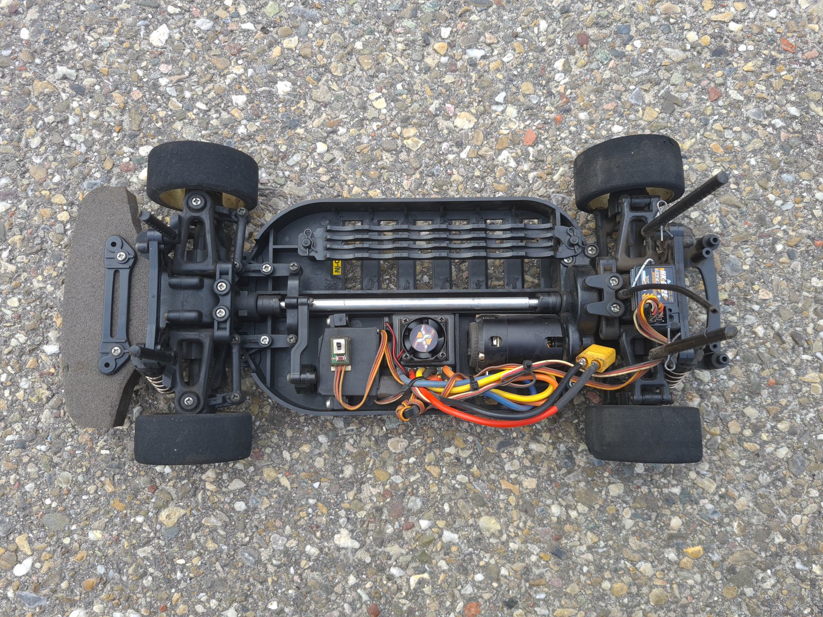

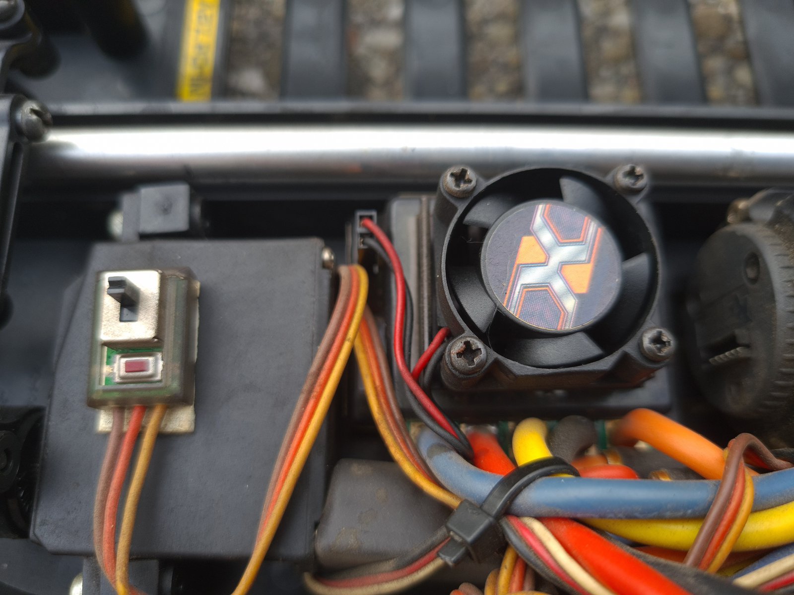

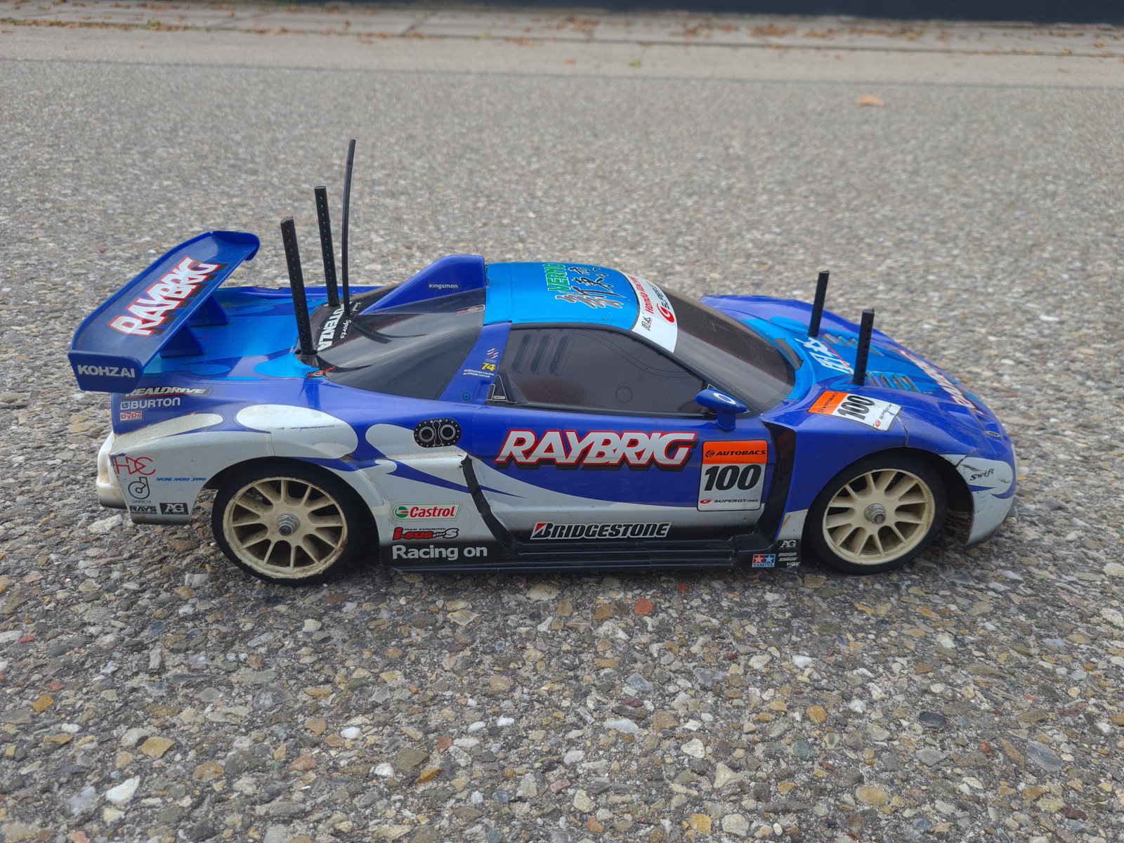

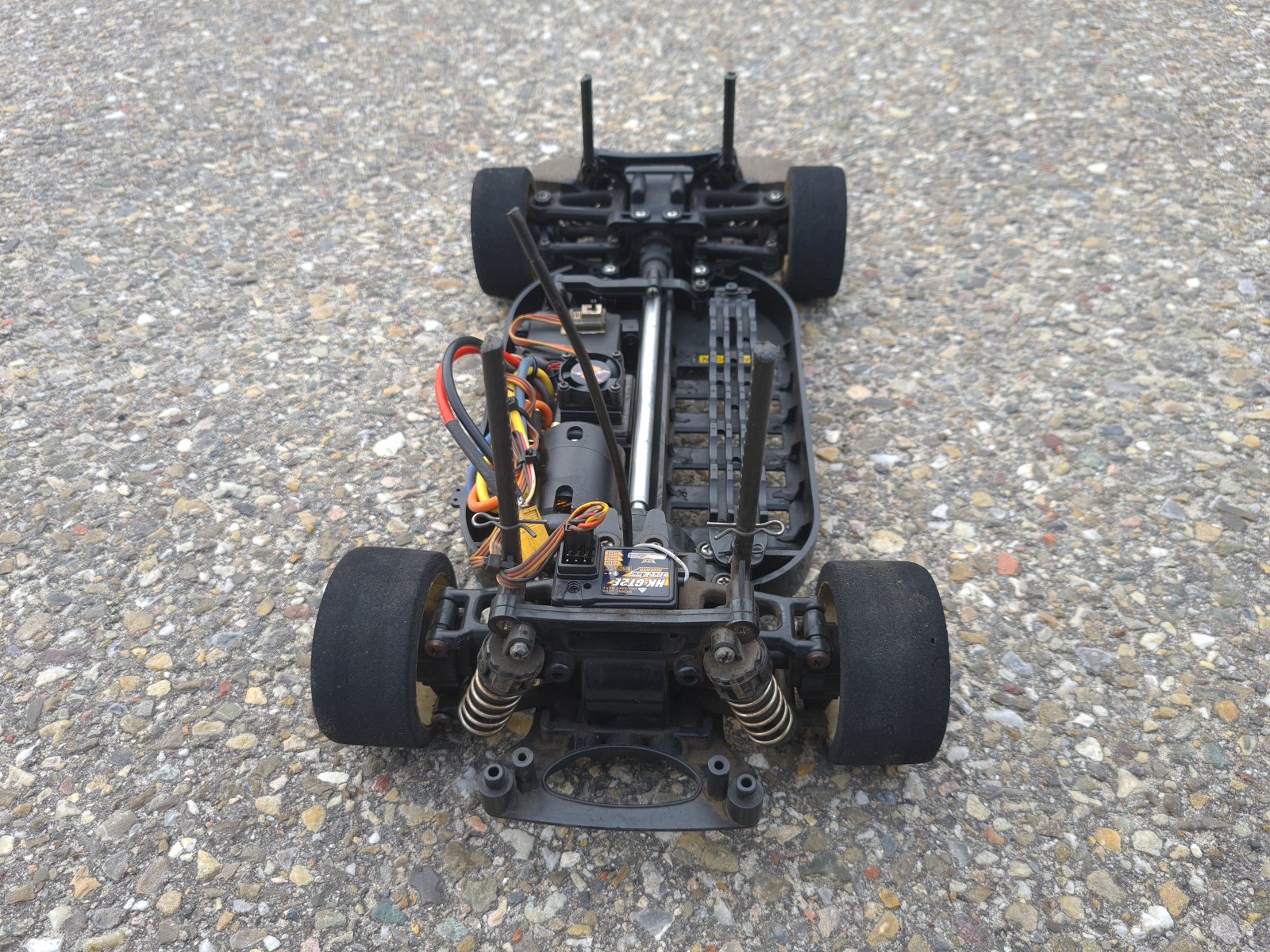

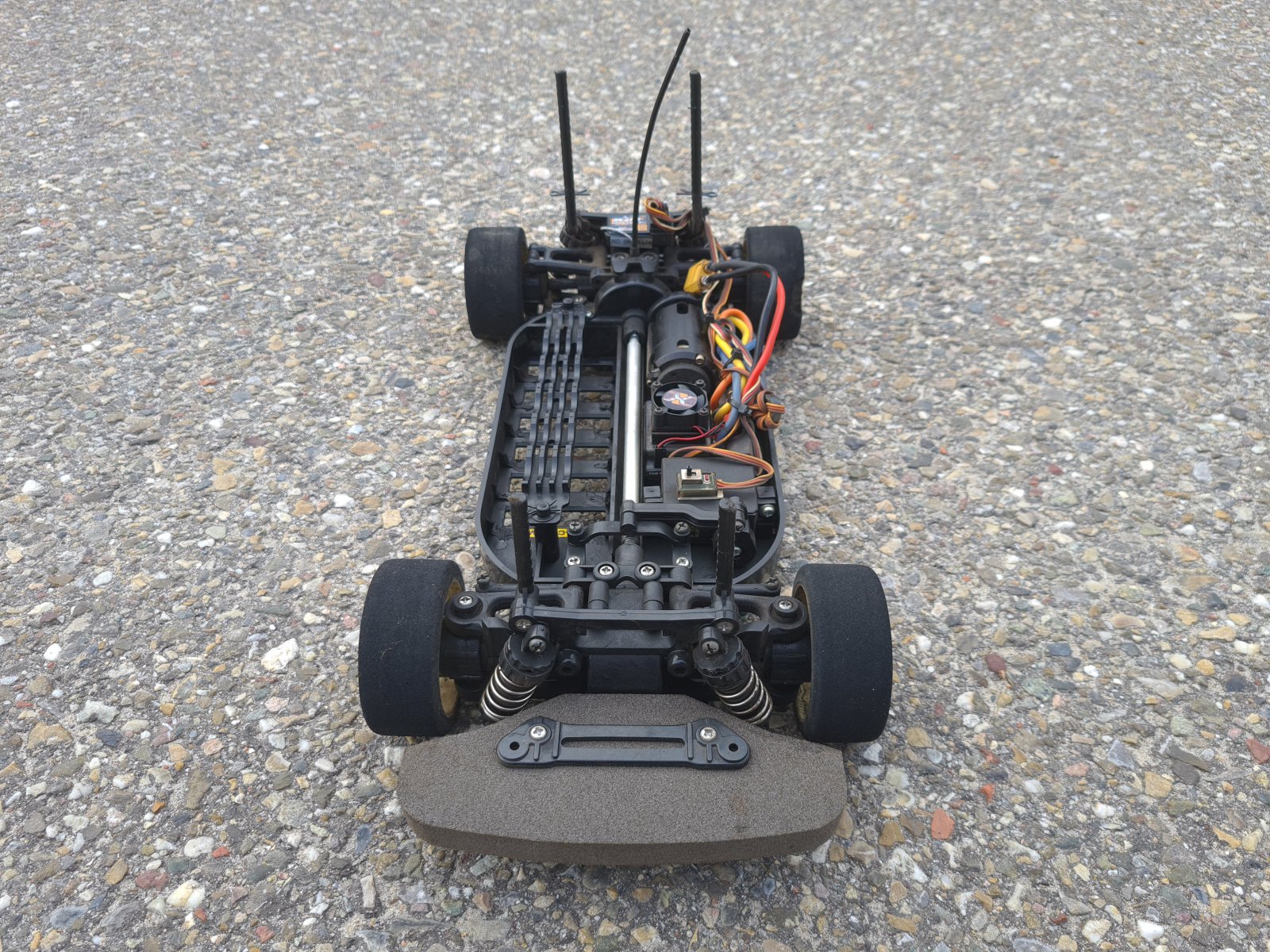

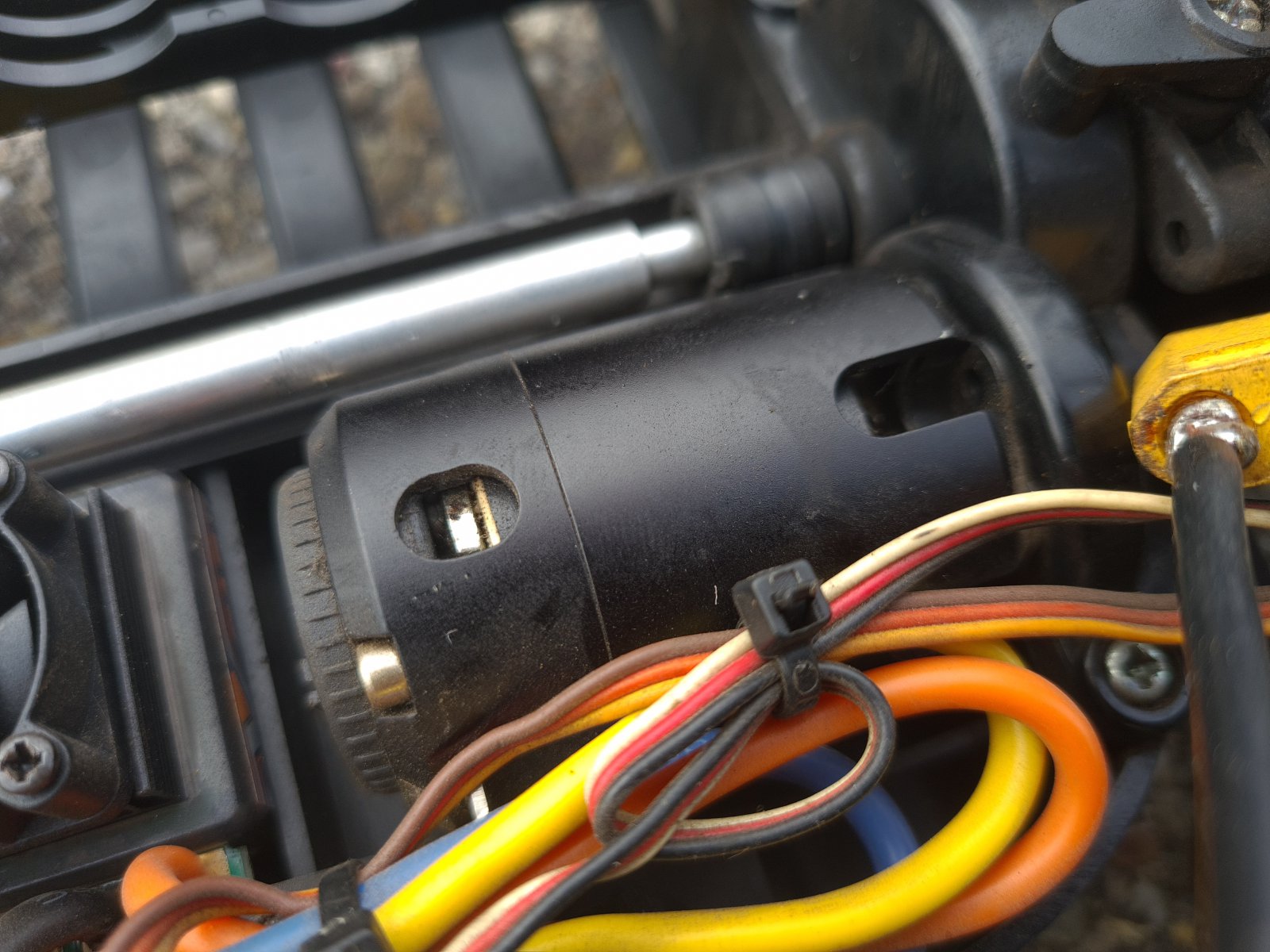

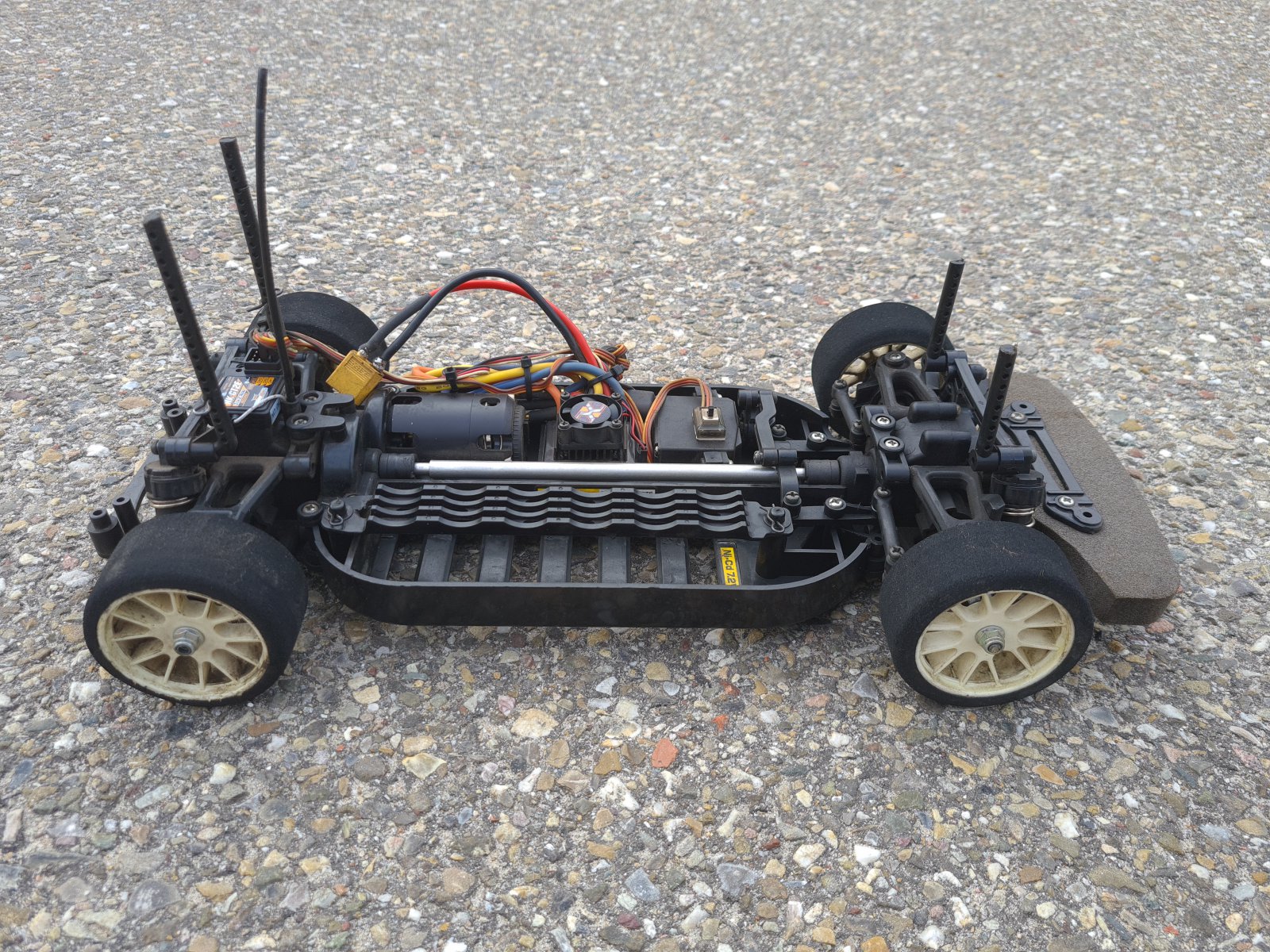

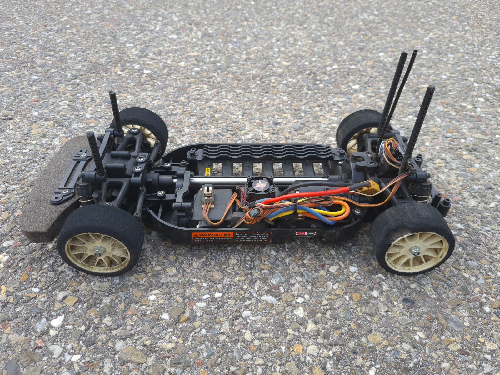

Tamiya tt01 is binnen
Vanavond effe foto's maken
van de motor kon ik niks aan zien welke het is zo snel
Zit denk ik wat omheen om de motor
Ben op het werk daar effe snel gekeken of alles erbij zat veder
Vanavond effe op me gemak kijken
Maar ziet er erg goed uit veder niet uitgeleefd gelukkig

Ik ben er blij mee
en die snelle brushless set zit er nou eenmaal op
Ga hem eerst testen wat hij doet bij iemand
Moet zelf nog lipo accu kopen en lader die zat er niet bij
1 beheerder zij al met 2s haal je 120 a 130 km
Met 3s sloopt echt je auto

Verder ziet hij er wel netjes uit, maar ik denk niet dat de auto die motor aankan. kijk misschien ook voor een plaatje van de achterste bulkhead naar de voorste bulkhead. Tamiya 51319 is dat
Regelaar wist ik welke erin zat alleen de motor niet

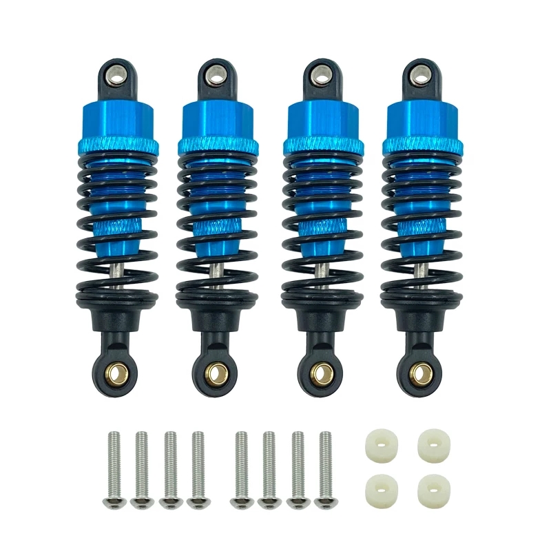

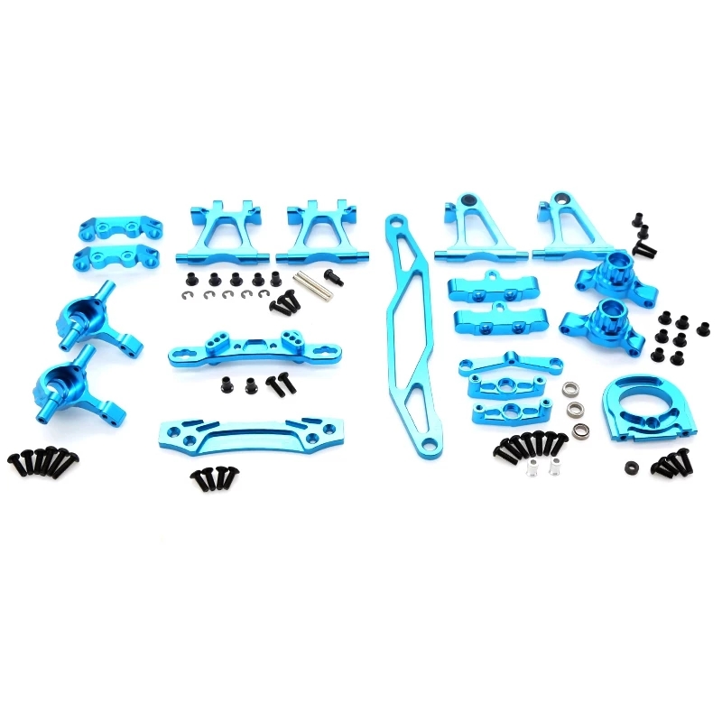

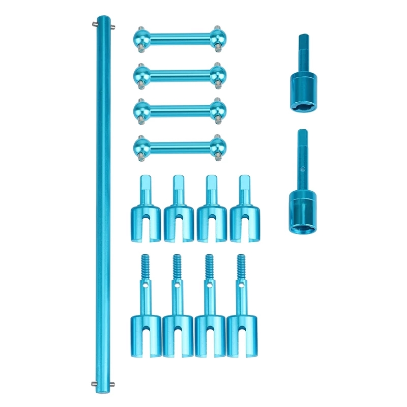

Dan gaan we die ook vervangen de cups en zo plaat wou ik ook al doen en de veren
Wou dit gaan bestellen ervoor zie foto's
Bedankt

Niet echt een wedstrijd set zo te zien....
De Hobbyking regelaar wordt door geen enkele wedstrijdrijder in de zgn modified klasse (lage turns motoren) gebruikt. Maar nog belangrijker, de regelaar als ook de motor kent een sensor koppeling, ik mis alleen dat kabeltje. Dat betekent dat het systeem nu in sensorless werkt terwijl sensored veel beter regelt, zeker vanuit stilstand.
