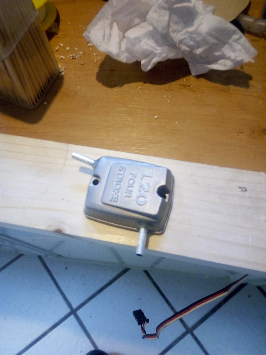

    Wat versta je overigens onder het aanleggen van het klepsmeringsgebeuren?

    Dit:
    En dat zal je vermoedelijk nog wel niet zo veel zeggen, maar dit zal duidelijker zijn, denk ik:
    De bedoeling is dat de olienevel afkomstig uit het carter, nogmaals langs de kleppen geleid wordt. Werkt erg goed bij rechtopstaande motoren, die vaak behoorlijk droog blijven bovenin, en ik heb een hekel aan onnodig gesleutel.
    Nu komt deze motor inverted te hangen, en dan komt er over het algemeen wel voldoende olie bij de kleppen, maar is de afvoer van olie weer een probleem.
    En gelukkig doet dit "systeempje" dat ook erg goed.
    Een pakking tussen deksel en kop zorgt er voor dat de olie uitsluitend uit de afvoer komt, en nergens anders (zolang de lagerseals dicht blijven).
    De nogal woeste lucht(gas) pulsen zorgen dat de olie vernevelt, en werkelijk overal komt, in plaats van als een druppeltje op de bodem te blijven liggen.
    Ik heb dit tot nog toe op al mijn eigen motoren (uitgezonderd de radial, die heeft namelijk geen positieve carterventilatie) en het bevalt me uitzonderlijk goed. Schoon, en na inlopen eigenlijk geen omkijken meer naar de klepspeling.

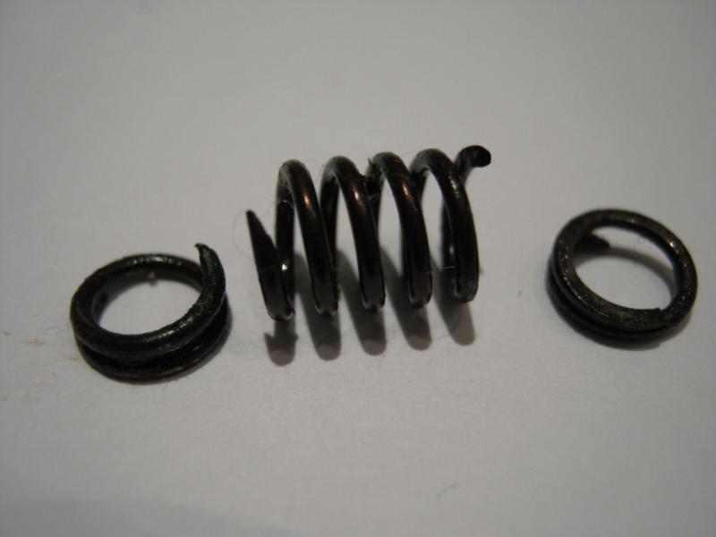

    En helaas, is dat vanmorgen opnieuw gebeurd :( :( :( Met breuken op precies dezelfde plek, en precies hetzelfde breukbeeld.
    Ik ben al op zoek naar klepveren, maar nog niet wat gevonden....
    Zouden de veren van ASP passen?

  17. Arnoud Snel
    Arnoud Snel
    24 apr 2008
    1.676
    Onbekend
  18. brutus
    27.925
    Vermoedelijk vreselijk duur om naar NL te versturen....
    Maar in elk geval weet ik nu de originele maten van de veer.
    Ik zou er desnoods zelf een kunnen wikkelen.

  20. Beton
    Beton PH-SAM
    28 aug 2005
    856
    Huizen
    Bizzar:hammer:
    Ik heb ze toen beide vervangen.
    Volgens mij heb ik ze toen bij Just Engines besteld.
    Ik denk dat ASP veren ook moet lukken maar weet het niet zeker.
    Ik vraag me wel af waarom ze steeds defect gaan.
    Daar moet toch een reden voor zijn.
    Alleen wat?
