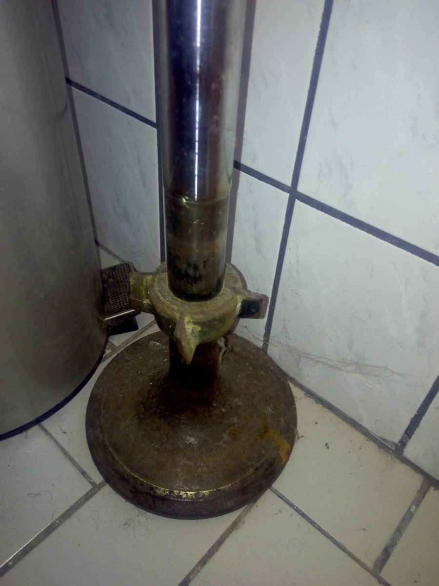

Mooi voor een krukje in de keuken :) Tractorstoeltje op vast schroeven...
Vast niet te tillen. Had ook ooit zo een soort lomp ding in huis... nog iets groter... en met een krik er in... poot van mijn tekentafel :)
Echte ruggen kraker...
