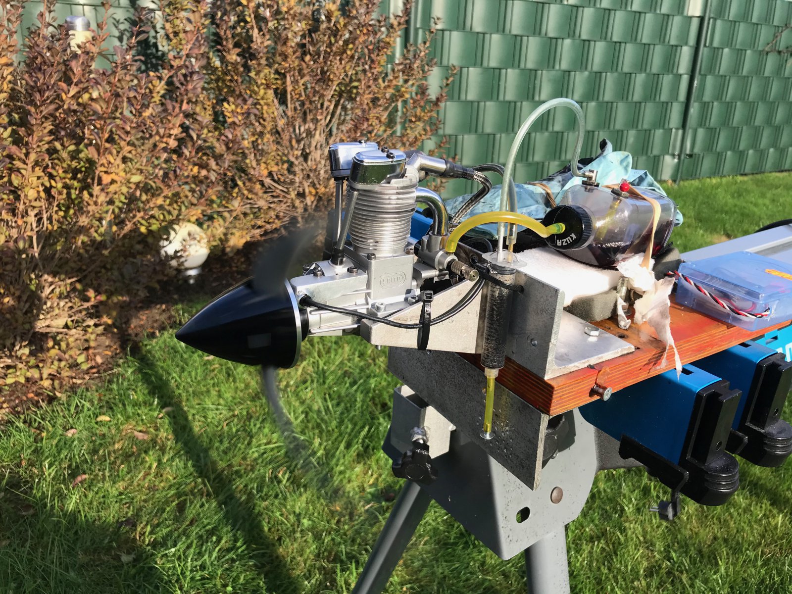

Mijn Saito 100 loopt bij zijn tweede run nu al prima op benzine! Verbazend goede gas-aaname met een klein rijk stukje maar zeer betrouwbaar, ik bouw hem weer terug op zijn werkplek in het vliegtuig om te kijken hoe hij zich in de lucht gedraagt, voor ik de carburateur eventueel "Brutificeer".
Tech. Info: Prop 15"x 6"APC, Rpm: idle 2100 (oneindig lang), max. 9100 Mengsel: 1:10 Fuchs Silkolene Comp2 Plus- Shell V power. Ontsteking 28 graden BTDC. Bedankt Brutus voor al je informatie, dit is mijn eerste ombouw, Enya R120, O.S. FX160, O.S.FS91 en misschien FT160 Boxer gaan nog volgen!
Het gaat vliegbaar zijn, absoluut, maar in de lucht zul je toch gaan merken dat dat nogal rijke middengebied vervelend wordt.
Een tweede ding, meer een gokje, is dat jij vermoedelijk met een vrij rijk stationair en een redelijk "wijde" luchtopening draait. Dat heeft meestal tot gevolg dat de motor in de lucht niet lekker terug wil vallen in toeren, en dat kan, afhankelijk van het vliegtuig, lastig zijn.
Meestal is het met "floaters" (Piper Cub achtigen) niet zo'n probleem, het wordt vervelender naarmate het meer aerobatic-achtig wordt.
De carb aanpassen is dan één optie, het magneetklepje een ander alternatief.
De toerentallen die je noemt klinken mij gewoon goed in de oren, absoluut wat je ongeveer mag verwachten met die cylinderinhoud en die prop.
Ik vind je oplossing voor het vuil-opvangtankje SUPER! Lekker makkelijk aftappen....:thumbsup:
EDIT: ik zou minimaal wél even een isolatortje tussen backplate en carburateur zetten. Dat verbetert de motorloop merkbaar, zeker als je in de toekomst die carb aanpast danwel een electronisch klepje plaatst.
