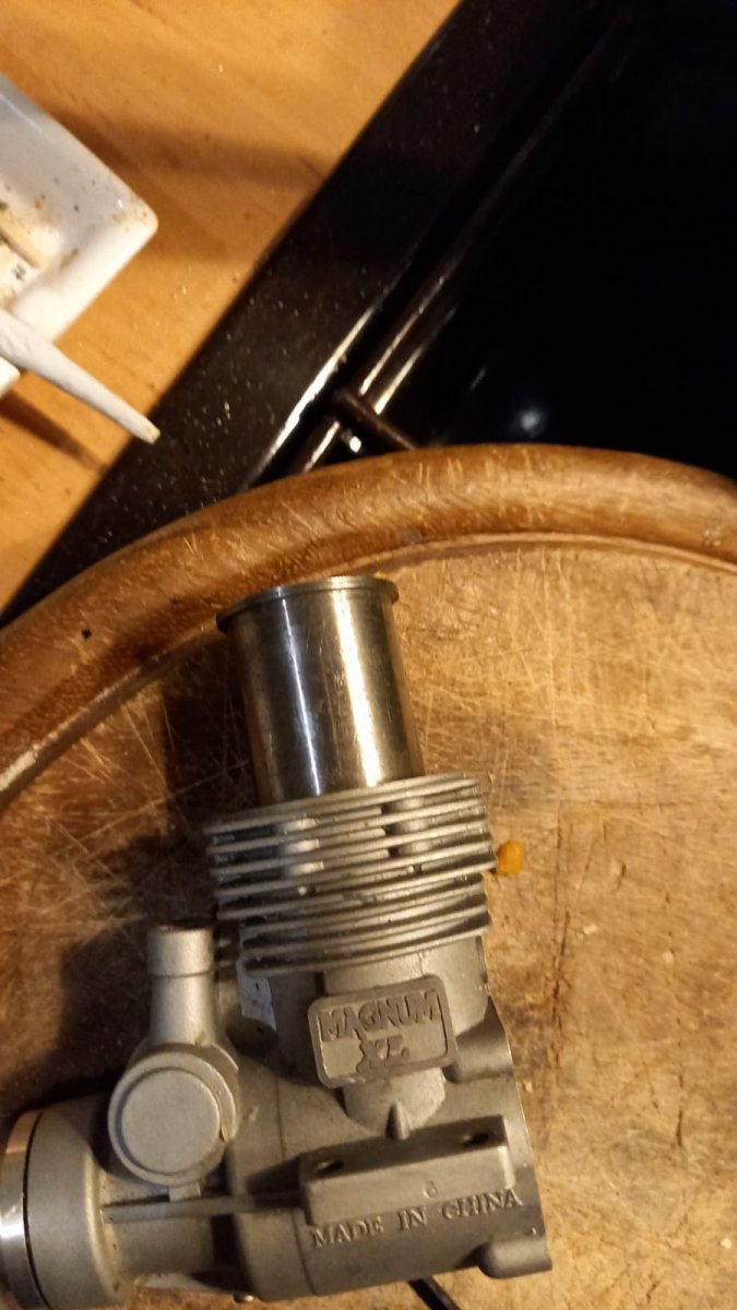

Een tijdje terug van (ex?) forumlid Pieteralje twee Magnum XLS52 viertakten op de kop getikt voor het prachtige bedrag van 25 euro per stuk.
Motoren waren lang niet gebruikt, en met synthetische olie, dus redelijk gortdroog van binnen en de lagers niet geheel florissant. Ze zaten "enigszins vast", om het zo maar te zeggen, maar dat geeft niet, dat is een deel van de uitdaging.
Een van die motoren gaat naar Damien voor zijn eerste eigenbouw: https://www.modelbouwforum.nl/posts/4143436/
Dus dan moet er wel wat gebeuren uiteraard.
Eerst maar eens zo ver mogelijk uit elkaar trekken.

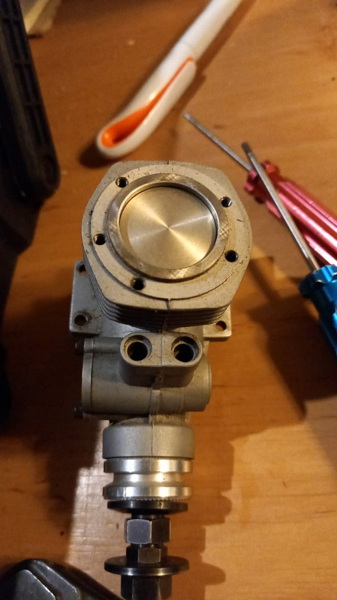

Demontage van de kop gaf een vrolijk plaatje, want een brandschone zuiger en een perfect uitziende voering...

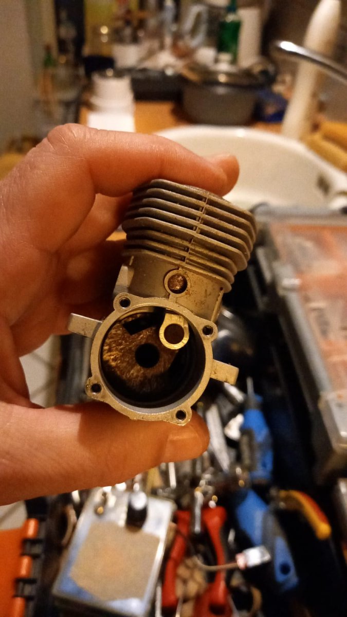

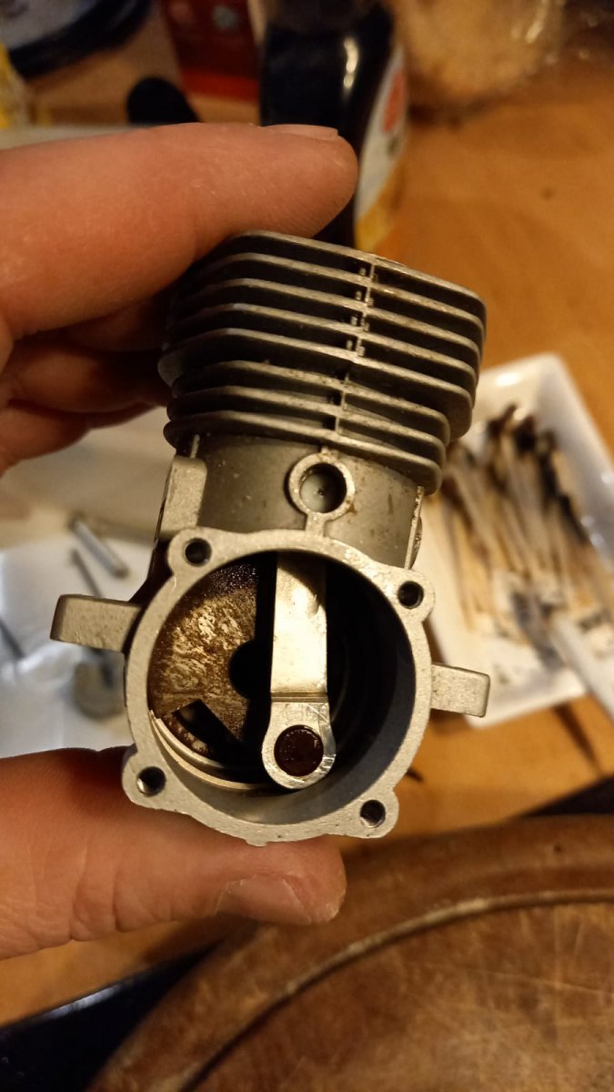

Het achterdeksel daarentegen...

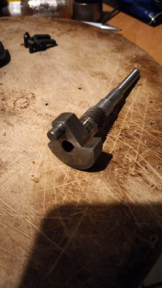

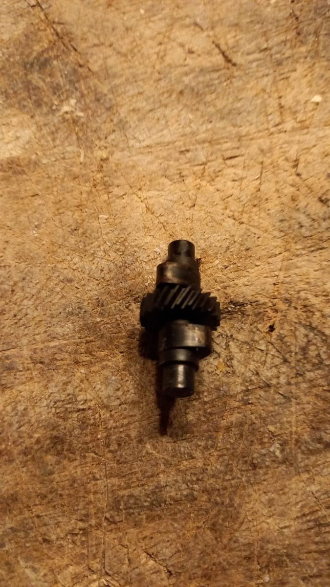

Maar daarentegen, de nokkenas liet zien dat de motor vermoedelijk ternauwernood gelopen heeft, en dat is dan wel weer fijn natuurlijk.

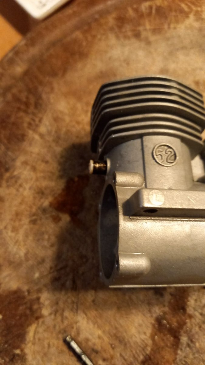

Maar toen kwam de uitdaging, want de pistonpen, dat is bij deze motoren altijd een "dingetje"...
Daarvoor de volgende procedure gehanteerd:
Eerst met de pin voor het gat gedraaid
De pistonpen goed geolied (afwisselend klein schotje remmenreiniger en een drupje olie, dan "kruipt" het wat beter), en daarna met de krukas verticaal 20 minuten in de oven op 150 graden, in de hoop dat hij er op zwaartekracht uit komt.
Maar dat werkt natuurlijk zelden van de eerste keer, dus dat afwisselen met 8 minuten in de zelfde positie in de trilbak
Uiteraard werkt dat ook niet van de eerste keer, dus even 5 minuten terug in de oven om te drogen (olie en water zijn nu eenmaal geen vriendjes), weer inoliën, en weer in de oven op 150 graden, en daarna weer terug in de trilbak, etc etc,
Deze procedure een keer of vier herhaald, en de pin kwam er niet op zwaartekracht uit, maar liet al wel tekenen van beweging zien, dus als laatste stap, op dezelfde manier als waarop je het grote lager verwijderd (iets met heet stoken, en dan met een klap op een blok hout kloppen en zo) de pistonpin naar buiten getikt.
De nokvolgers hadden ook wat moeite het veilige nest te verlaten, daarvan geen foto's.
Nu bezig alle eventuele corrosie wat weg te polijsten (Jif, groen schuursponsje en een boormachine) en alle losse onderdelen schoon te maken.
De propmeenemer heeft zich nog niet gewonnen gegeven (ik wil geen krassen en deuken maken, anders was hij allang los geweest uiteraard) dus de krukas en lagers moeten nog. Maar dat is een klusje voor vanavond, na het vliegen.

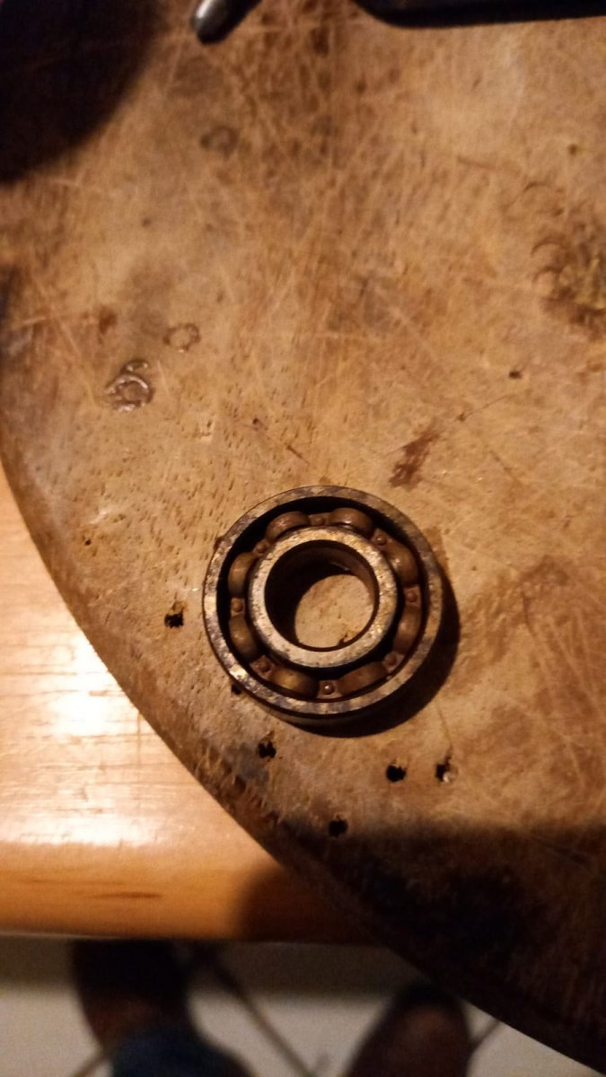

De lagers waren kuis verrot (ondanks dat ik een heel groot voorstander van synthetische olie in gloeipluggers ben, is dat wel een van de nadelen als je een motor zonder beschermingsmaatregelen weglegt):
De krukas zag er aanvankelijk ook niet heel erg florissant uit, maar die kwam na wat poetsen met Jif, en een paar rondjes trilbak, toch wel heel erg acceptabel uit de strijd tevoorschijn:
Met name dat er geen corrosie op de kruktap en lagerzittingen zit is erg prettig.

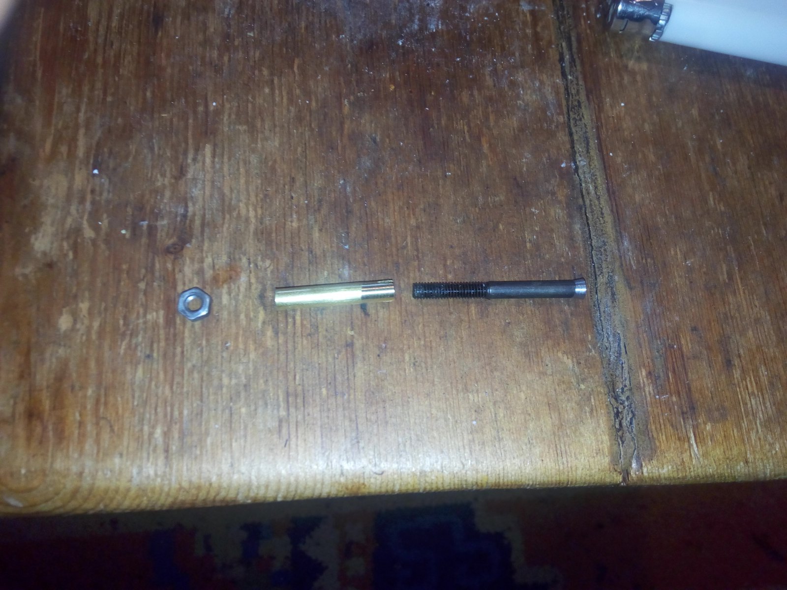

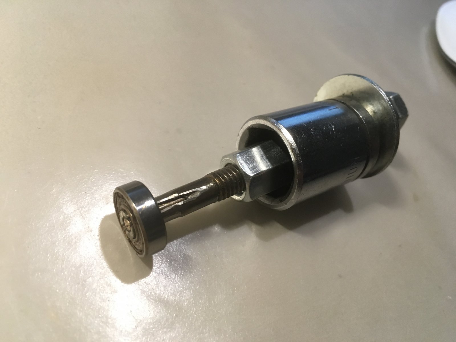

Hieronder mijn trekkertje voor dat beruchte nokkenas lagertje.
Deze bestaat uit een doorboorde bout, afgedraaid, met iets overmaat en er lipjes aan geslepen.
Sleuf er in geslepen. Naar voorbeeld van RC-Groups. Die was iets strakker... deze was zeer snel ineengeflikkerd. Graaien in de bakken met wat er ligt... en maken maar...
Lager trekken moet geen jaren duren!
Samen gevouwen past het door het asgat van het lager. Daarna gaat met een doorn een messing stift door het gat en zit de zaak gehaakt.
De takel is uit een kort boutje gemaakt, anders lukt het diepe boren niet in gehard staal.
Tevoren de bout roodheet gestookt en rustig laten koelen. Anders viel er niets te verspanen.
Met een verlengde moer kon de bewerkte bout verlengd worden, en met een stapeling van een dop en wat ringen kon er goed gestut worden om het lager te trekken met een moer en twee steeksleutels 10mm
Samenstelsel... trekker met inwendige klemstift, lager hangt er nog aan,
verlengde moer... aan de andere kant steekt een zeskantbout...
goed omsluitende dop op de zitting van het werkstuk... motorblok...
opdat het goed stut... met twee steeksleutels trek je pardoes het lager.
Ik heb gewoon mijn "trekkertje" in het lager vastgezet, en daarna het carter in de oven gelegd op 150 graden. Daarna trok ik het lager er met een punttangetje zo met het handje uit, kostte nagenoeg geen kracht., Mijn trekkertje haakt niet, klemt alleen maar.
