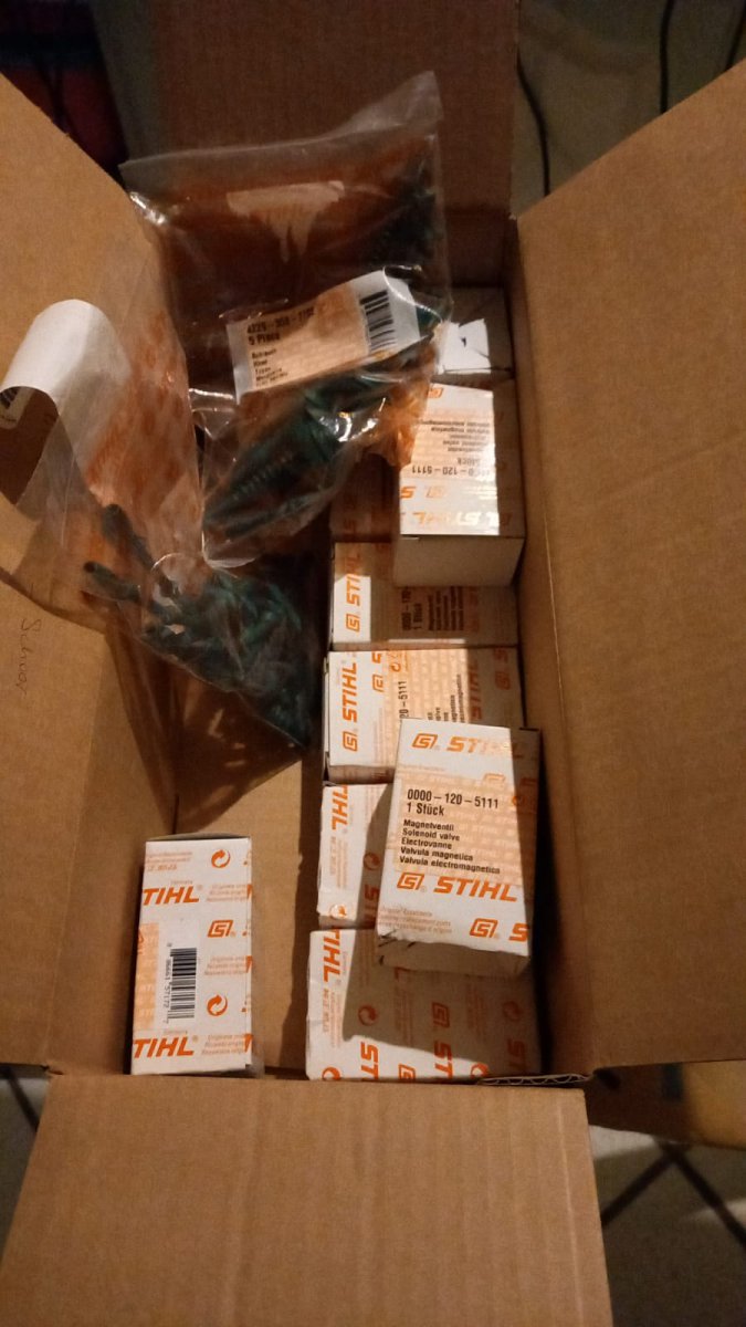

Huishoudelijke mededeling: Er is weer een verse voorraad klepjes binnen gekomen, van een andere (goedkopere) leverancier, waardoor met onmiddelijke ingang de prijzen met 5 Euro naar beneden gegaan zijn. Ze zijn wél origineel hoor, geen namaak of zo.
Nu €60 voor de 5V versie, en €65 voor de HV versie.
Dit zijn de nieuwe versie klepjes van Stihl, bestelnummer 0000-120-5111 in plaats van de oude, niet meer leverbare 0000-120-5110.
De kleur is iets anders, voor het overige zie ik niet echt verschil.
