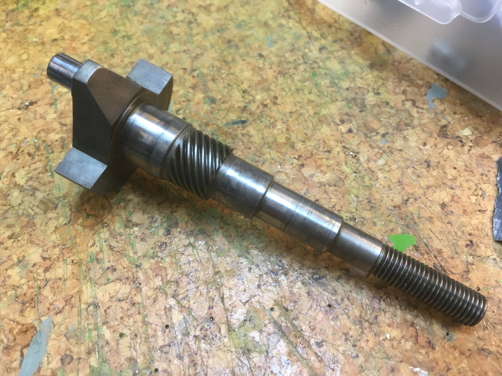

De krukas poets ik schoon met een Proxxon messing borsteltje.
Dat haalt de roest weg, maar neemt niets af van het staal.
Wel moet je tijdig stoppen met het gebruik. Als de draden breken komt het in je
kleren te zitten en kruipt al prikkend je huid in... brrrrr
Mooi poetst het zeker.

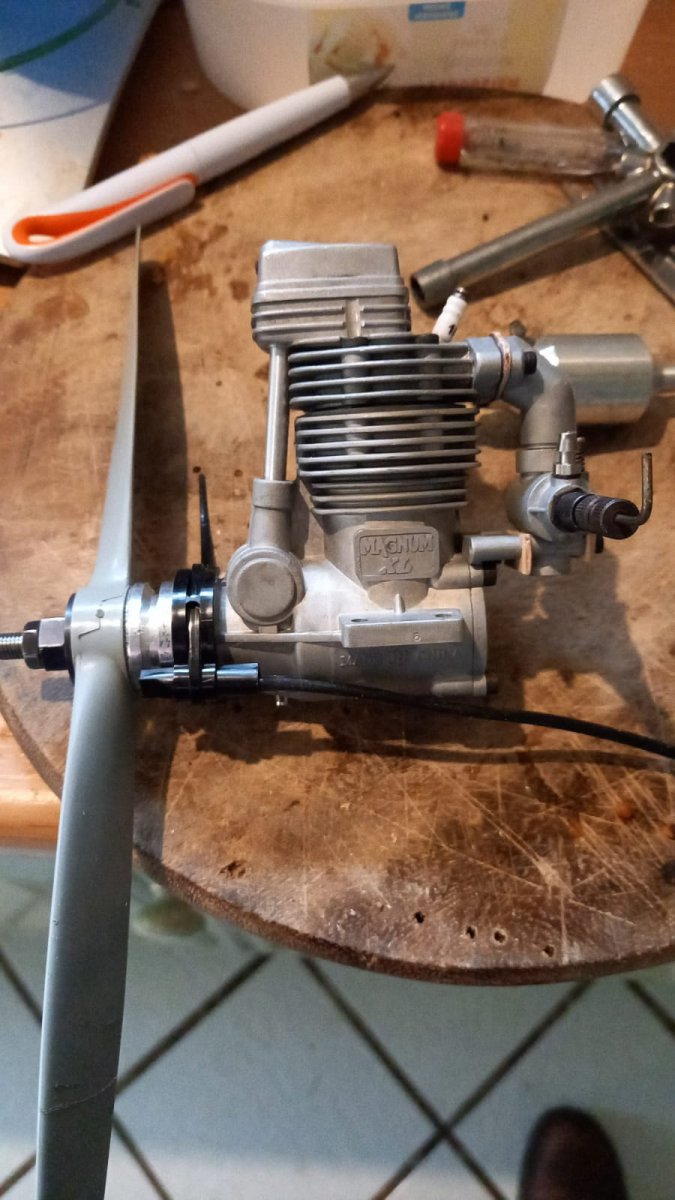

Nou... Gisteren de lagers binnengekregen, en eigenlijk voordat ik er erg in had, gewoon onder het babbelen met de visite (een ander forum lid, die ook een motor nagekeken wilde hebben) door, zag hij er opeens alweer zo uit:
Vanmorgen even de timing provisorisch goed gezet (batterijtje van mijn schuifmaat was leeg, dus min of meer "op gevoel") en toen:
Dus hoewel ALLES nog afgesteld en ingeregeld moet worden, voorzie ik voor dit machientje ook een leuke toekomst als betrouwbaar werkpaard.

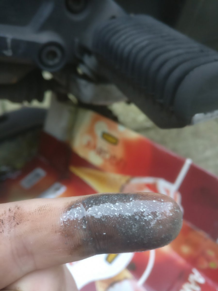

Da's een lelijke... Wat was daar in elkaar gelopen?
Een lager met alle andere (behalve de conische) ook 'on the way out.'
Kort na het vervangen van deze olie begon de versnellingsbak te klinken als een achteruit rijdende auto :D dat was dubbel reden om de versnellingsbak uitelkaar te halen.

Loopt deze nou op benzine of methanol met vonkjes voor mooiere loop
Oohw.. ik was iets te snel.... antwoord staat al bij het filmpje :frustie:
Hardstikke benzine.... :D
Het heeft weinig zin om een motor die door methanol is gaan roesten, eerst helemaal schoon te maken en van nieuwe lagers te voorzien, en dan gelijk weer methanol er in te gieten... Direct benzine, dan is hij tenminste beschermd.
