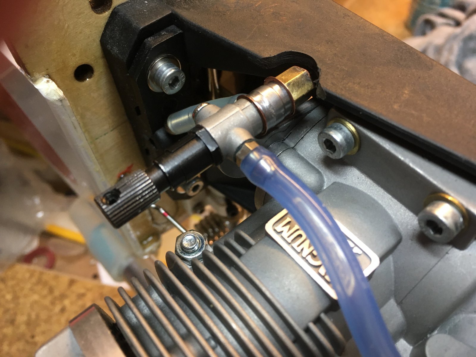

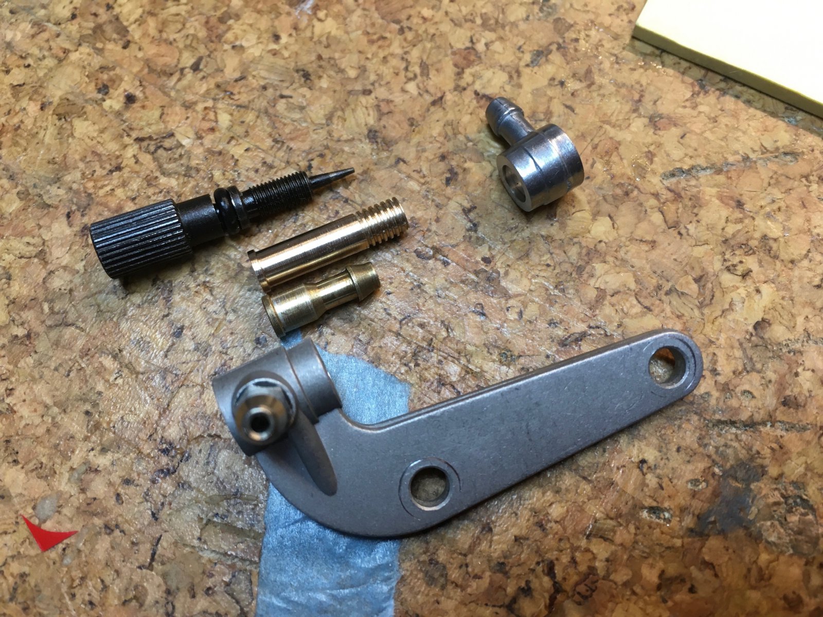

Review schrijft iemand iets over een naald die niet goed of volledig afsluit.
Bij OS zit het met de toleranties van dat soort zaken altijd wel snor.
OS naald er in. En als je een draaibank hebt... geeft mogelijkheden... maak je een nieuwe flens... als dat op 1 avondje moet lukken.
Maar zou af fabriek gewoon goed moeten wezen. Uittikken, en een vulringetje of touwtje...
Of Loctite verlijmen op juiste afstand...
Soms heeft een motorsteun ruzie met een motor...
Dan los je maar wat op zoals het uitkomt...
de brandstoftoevoer niet meer geknikt raakt... of door kan schuren.
