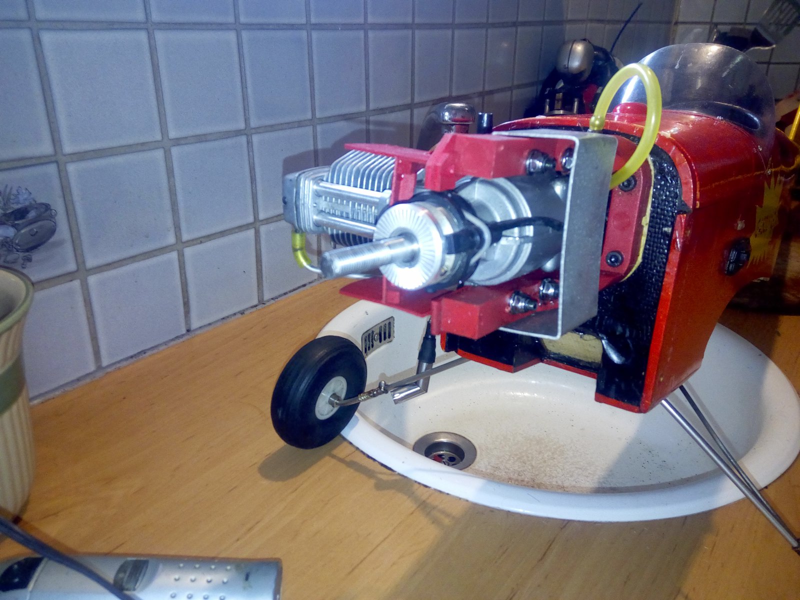

De spacewalker, een van mijn op zich leukst vliegende kistjes, heeft vanaf het begin tamelijk "beperkt" gevlogen vanwege toch wel koelproblemen. Niks wat heel erg onoverkomelijk was, je moest alleen niet al te gek doen met het gas, want hij werd altijd tamelijk vlot, tamelijk warm.
Daar ben ik met tussenpozen mee bezig geweest, met tot nog toe weinig echt spannende resultaten.
Tot vandaag...
We praten nu over September 2018: Ik ben er mee begonnen, een soort van "heat sink" onder de bevestigingsflenzen te maken, die nul meetbaar resultaat leek te hebben. Ongetwijfeld voert het warmte af, maar op een plek waar je niks kunt meten.
PS: ik ben er tot op de dag van vandaag van overtuigd dat hoewel deze plaat geen meetbaat effect op de cylinderkop temperatuur heeft, hij wel de temperatuur van het carter (en dus de olie daarin) een beetje binnen de perken houdt.
Tegelijk met die heat sink had ik ook een luchtgeleiding onder de kap geplaatst, die als doel zou moeten hebben, om de lucht die door het rechter inlaatgat van de motorkap komt, richting cylinder zou brengen. Ook dat gaf geen meetbaar verschil.
Beide zijn op deze foto te zien. De luchtgeleider is het roodgeschilderde houten dingetje links van de motordrager.
Omdat dat geen meetbaar verschil gaf, kwam al vrij vlot (een week later, om precies te zijn) een "koelplaat" tussen kop en kleppendeksel geklemd, en die deed wél iets. Niet heel erg veel, maar toch merkbaar een verlaging van de koptemperatuur.
Maar ik wilde meer, en kwam op gegeven moment met deze "hybride koelplaat/tunnel" op de proppen. Dat was October 2020.
Dit zag er op zich goed uit, en het koel-oppervlak was fors groter dan de eerdere koelplaat... Maar... Het resultaat was nogal dubbelzinnig: op de grond was het koelend effect bijna nul, in de lucht gaf het weinig verbetering. Wel iets, maar bij lange na niet wat ik gehoopt en verwacht had. Ondanks dat ik hier een fors aantal maanden vrij probleemloos mee rondgevlogen heb, het was toch de oplossing nog niet.
Dus... er moest verder gekeken worden. De eerder genoemde luchtgeleider van de bovenste foto zat erg "los" in de motorkap, en toen ik dat ding ontwierp had ik nog eigenlijk nul ervaring met baffles. Die ervaring deed ik pas op met de FW190, waar een strak passende tunnel om de motor, in combinatie met die hybryde koelplaten hele goede resultaten gaf.
Dus gezwind de luchtgeleider middels pasgemaakte schotjes zodanig verbouwd dat hij strak tegen de motorkap ligt, en de lucht dus nergens meer heen kan, behalve met enig geweld langs die cylinder geperst te worden. Dat was ongeveer 2 weken geleden.
:D nou... Dáár verwachtte ik, gezien de ervaring met de FW190 echt héél veel van...
:( niet dus... het werd alleen maar slechter. Goede raad is duur, dus op het veld (ik kon verder toch niet zoveel doen) de hybride kap/tunnel verwijderd, en zowaar, er kwam weer een aanzienlijk deel van de koeling terug, sterker, zelfs zonder hybride kap was met die betere luchtgeleiding de koeling beter dan voorheen mét kap maar zonder luchtgeleiding.
Blijkbaar werken die luchthappende hybride kap, en de luchtgeleider onder de cowling elkaar tegen.
Dus is nu de oude rechthoekige koelplaat van foto 2 weer terug, met de verbeterde luchtgeleiding, en verdomd als het niet waar is: vanmiddag een volle minuut vol gas gevlogen en ik zat nog steeds vrij van het hoog-temperatuur alarm. Niet heel erg ver, maar ver genoeg om er niet bang voor te zijn.... De grafiek liet zien dat er op dat moment nog een hele lichte stijgende (maar wel afvlakkende) trend was, en als die trend zou doorzetten, zou er nog minstens nóg een minuut vol gas in zitten. Heb niet echt gepusht, maar ben de hele middag niet in de buurt van het alarm geweest, en het brandstofverbruik is significant toegenomen, omdat ik gewoon veel harder kon rondvliegen.
Of ik echt een hele vlucht lang vol gas kan houden weet ik niet. Hoeft ook niet. Laat ik het zo zeggen: ik kan langer vol gas houden dan ik leuk vind (ik ben nu eenmaal geen race-piloot...).

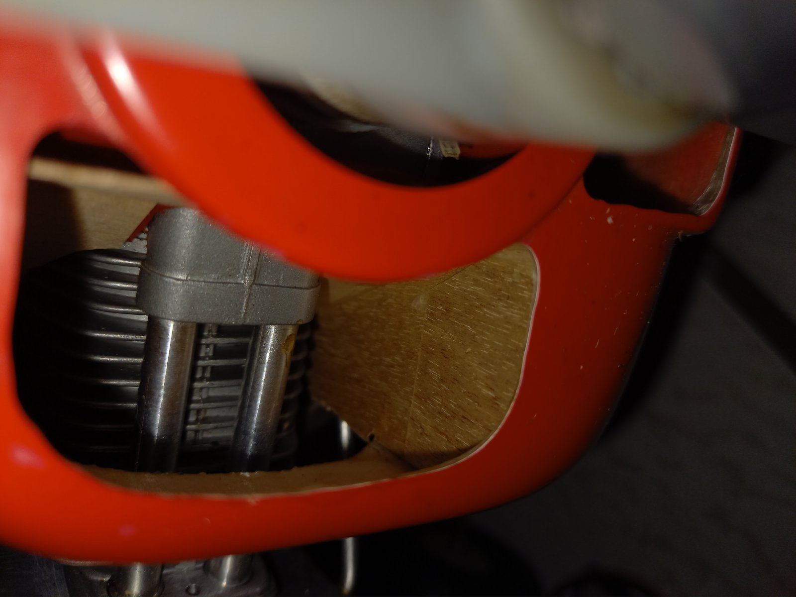

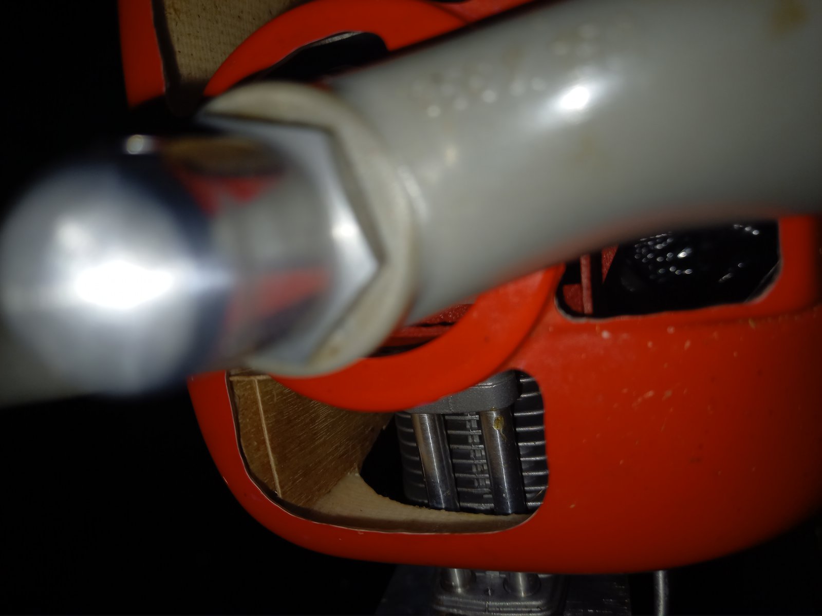

Ik heb niet het hele verhaal over de koeling gelezen, slechts je laatste post, dus wellicht haal ik oude koeien uit de sloot.
Als ik zo naar je cowling kijk dan zitten er voor-in 3 grote gaten, echter ik kan niet zien of de lucht er ook ergens uit kan.
Als er geen andere uitgangen zijn dan zal de lucht alleen radiaal, langs de cilinder naar buiten kunnen.
Wellicht krijg je hierdoor een grotendeels radial stroming langs de cilinder ipv axiaal tussen de koel ribben door.
Heb je al eens zonder cowling gevlogen?
Of, een long-shot, heb je al eens geprobeerd de koel lucht openingen voor-op te verkleinen (even een tape-je er over)?
Mijn gedachte is, die blokjes of schotjes die je geplaatst hebt lijken iets te doen, maar komt dit door andere lucht geleiding, of omdat dit radiaal stroming voorkomt?
Mischien kans-loos, maar niet geschoten is zeker mis.
Er is voldoende uitstroom, zowel langs de motor (wat de bedoeling is) alsook aan de onderkant, om de warmte van uitlaatdemper en heatsink af te voeren.
In zijn allereerste uitvoering, gewoon de kap zoals die uit de kit kwam, zonder geleiders of wat dan ook, was de koeling met kap beter dan zonder (maar maar héél marginaal). Maar toen liep de motor ook gewoon baggervet en rijk.
Ik heb ook geen enkele indicatie dat hitte zich ophoopt onder de kap (dat zou problemen met stationairloop en herstarten opleveren, en dat gebeurt niet).
Ah dat ontkracht mijn theorie dan, helaas.
Geeft niks... dat was een van de oorzaken dat ik zelf ook lang de verkeerde kant uit zocht.
Soms is richtingsverandering van lucht voldoende om een enorm verschil te maken, en soms moet je lucht echt dwingen ergens langs te stromen, en het is verdomd lastig uit te vogelen wanneer je wat moet doen.
Vuistregeltjes zoals "uitstroom 3 keer zo groot als instroom" blijken gewoon niet te kloppen, andere factoren tellen véél zwaarder en dat maakt e.e.a. gewoon een beetje een kwestie van proberen.
Het belangrijkste is dat je drukverschillen moet creëren, danwel moet uitzoeken waar de hoge en lage druk gebieden zitten, en dáár waar er een drukverschil is maar je géén luchtstroming in die richting wilt hebben, moet je de boel "hermetisch afsluiten". Zo ver ben ik. Maar zoek maar eens uit waar de verschillen zitten...

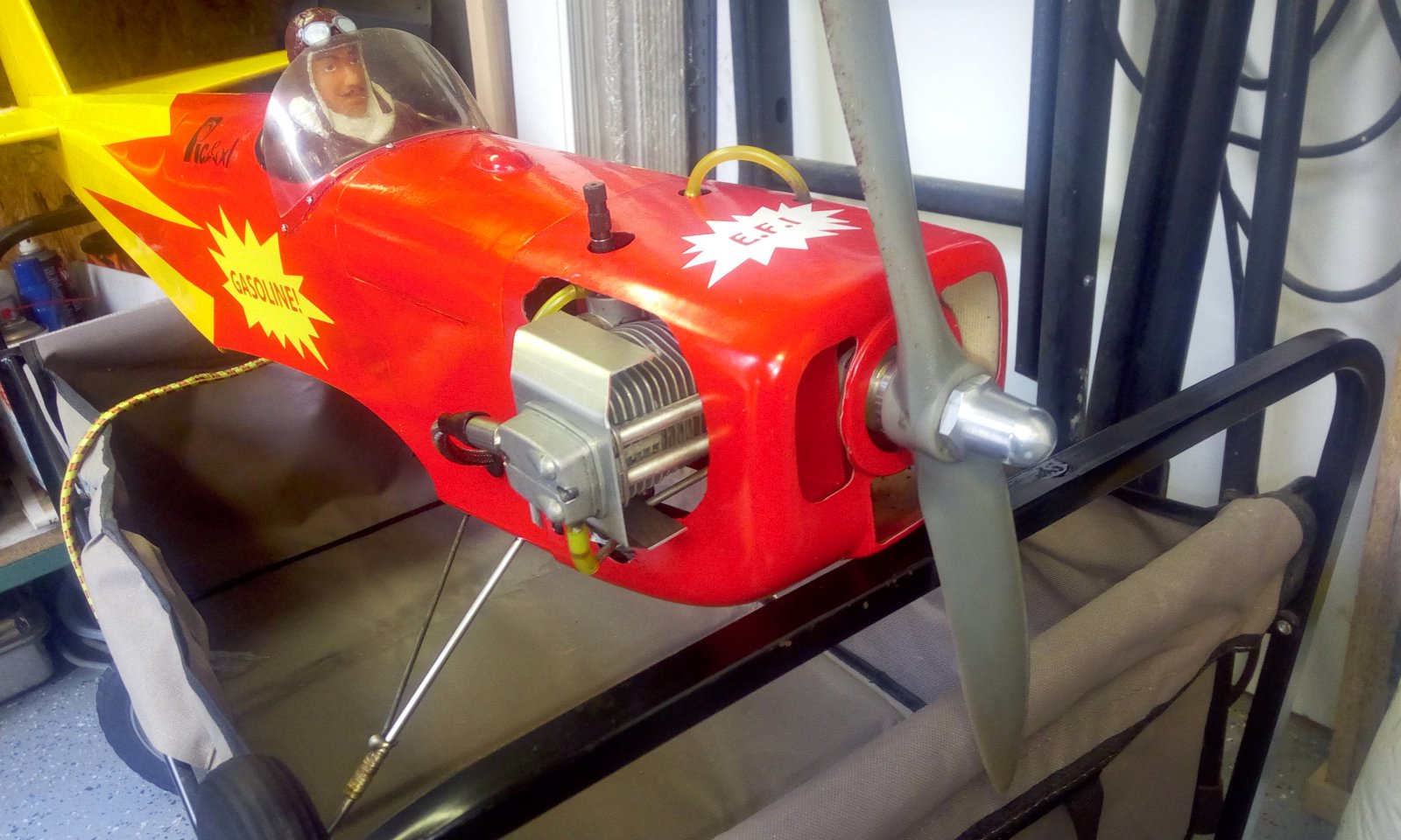

Ik had dit ook in het Ogar draadje kunnen plaatsen, maar vond het toch wat meer op zijn plek in het motor-gerelateerde gedeelte van MBF.

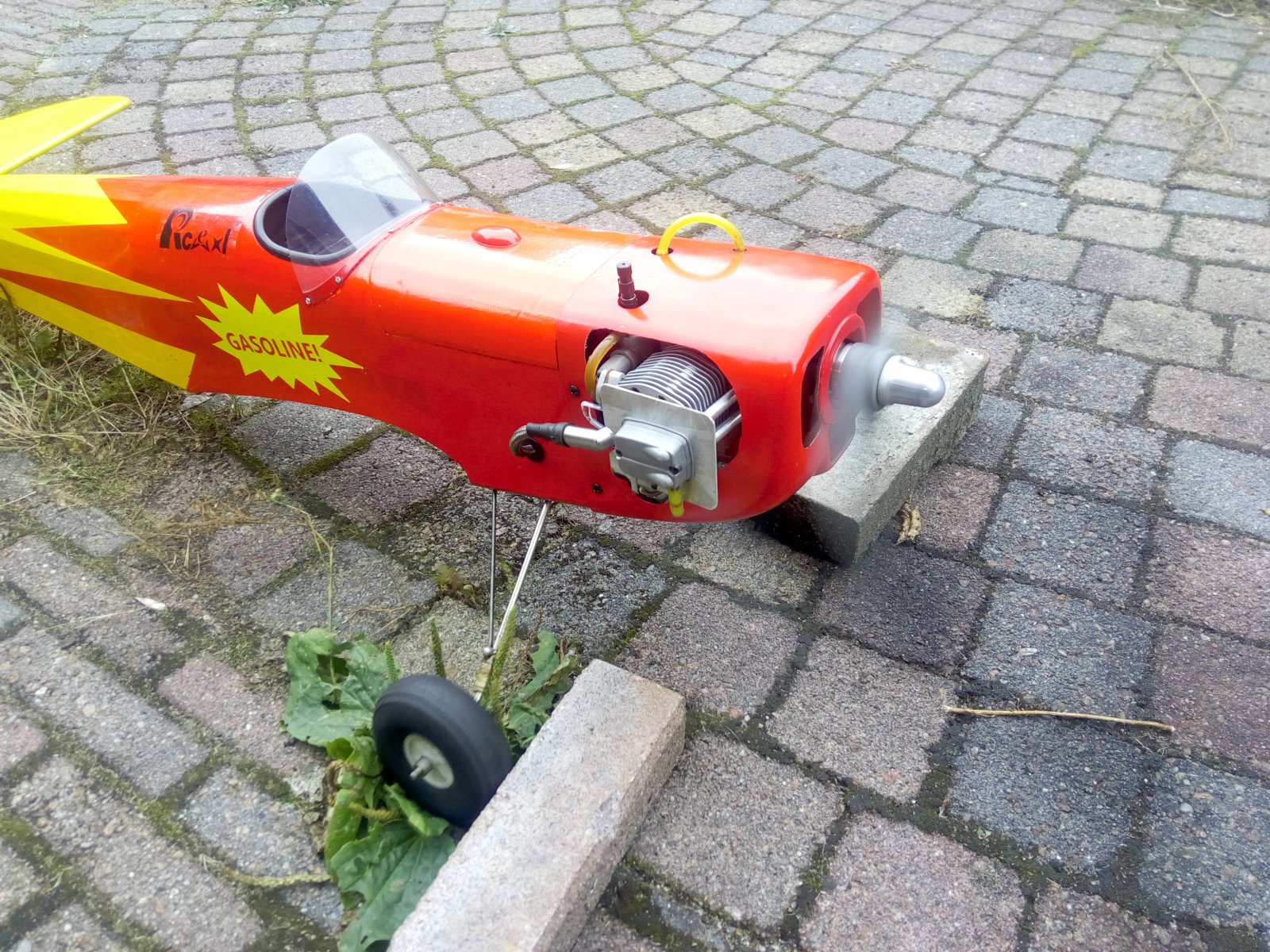

Benzine... Motorkap... Motor in duw-opstelling... Recept voor koelproblemen zou je zeggen... En dat was gedeeltelijk ook wel zo, want op de grond (motor testen en zo), dan werd de boel toch al gauw oncomfortabel heet, en veel meer dan 3500 toeren kon je niet continue blijven draaien, wat dingetjes als het controleren van de afstelling wel een klein beetje een gokje maakte. En je moest na zo'n testje toch wel "even" wachten, want de temperatuur daalde maar heel langzaam op de grond.
Nu vloog de Ogar op zich vrij probleemloos ALS je rekening houdt met wat je doet en waar je mee bezig bent: Tot nog toe was de koeling voldoende om na de start in plm 15 seconden vol gas naar 50 meter te klimmen, om daarna wat gereduceerd met ongeveer 1 m/s verder omhoog te tokkelen.
Een doorstart was ook nooit een probleem, dan kon je ook gewoon die 10 a 15 seconden volgas benutten om boven de obstakels uit te klimmen en op het gemakje een nieuwe poging te wagen. Want vliegend daalt de temperatuur gerust als je stationair draaiend de landingsaanvlucht doet, dus dan is er wel wat marge.
Maar ja... ik zou ik niet zijn als ik daar niet toch wat meer uit zou proberen te halen. Toch?
Dus ook hier wat geëxpirimenteerd met een koelplaat tussen kop en kleppendeksel, en hoewel de ruimte beperkt is, vond ik het resultaat toch wel opvallend goed, want ik kan nu op de grond min of meer de kruisvluchtsetting van 5600~5800 toeren (dan draait vliegend de prop nagenoeg "loos" rond, want dan is de spoedsnelheid min of meer gelijk aan de vliegsnelheid) aanhouden zonder dat er alarmen gaan zeuren. Een "langeduurtest" van 15 minuten op 5100 toeren liet een comfortabele 125~127 graden zien en dat is een comfortabele marge tot aan het alarm bij 140 graden, en bij gas terugnemen is er een heel duidelijke onmiddelijke daling van de temperatuur te zien.
De koelplaat is met Loctite 577 tussen kop en deksel geplaatst, en is helemaal lekvrij, dus de voortstuwingssalon blijft prettig olievrij.
Beetje irritant dat het zo flink waait, had dit graag nog in de lucht getest voor ik weer naar zee moet, maar ik heb nog een week, dus wie weet...
